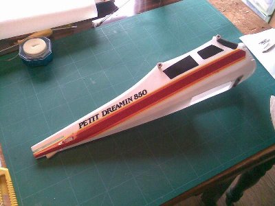

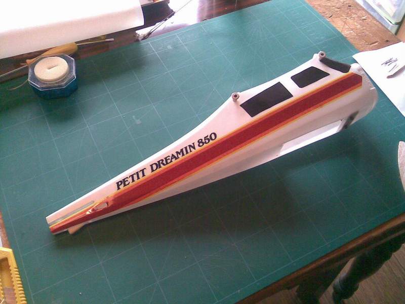

Hola a todos. Soy nuevo en este foro, y "re-enganchado" en el aeromodelismo, hace años estuve en una escuela en mi ciudad en la que aprendiamos a hacer veleros (no r/c) como iniciación al aeromodelismo. Estuve varios años, y como regalo por sacar buenas notas en el instituto mi padre nos regaló un Petit Dreamin 850 de Kyosho. Total, que fuimos a volarlo y solo lo voló él. Duró en el aire unos 20 o 30 segundos, aterrizando contra un ribazo y sufriendo unos cuantos desperfectos. Tema tabú familiar (papá se cargó el avión de los nenes) y el avión arrinconado en el garaje durante unos 15 años. Volviendo al presente, y retomando mis viejas aficiones ahora que me voy de cabeza al paro, me he reencontrado con este avioncito y me propongo repararlo. Después de este rollazo os cuento lo que me planteo, ya que estoy un poco perdido:
El aparatito en cuestión este

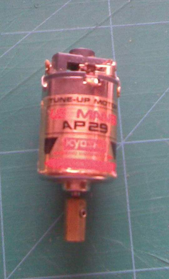

Venía con este motor:

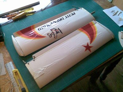

Peso del avión vacio: 250g aprox. (104g el fuselaje en vacío, y 70g las alas)
Peso en vuelo (original): 600g (aprox)
Envergadura de alas: 85cm (89 con los ) cuerda: 11.9cm (14cm con los alerones)
Longitud: 45cm (más la bancada del motor y el motor, que quedó destruido)

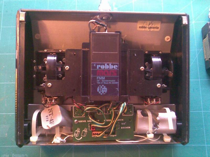

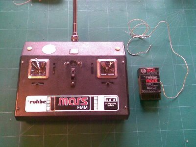

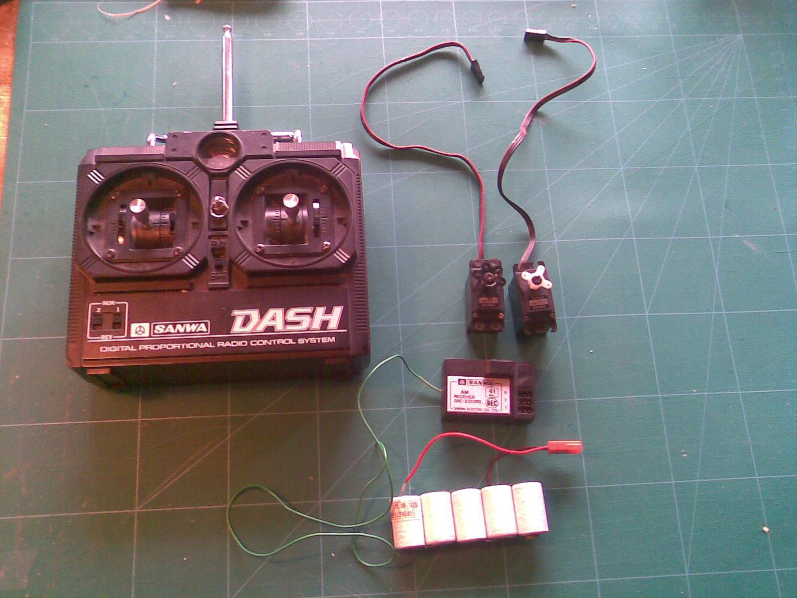

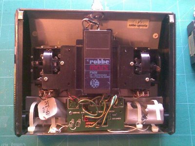

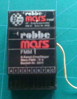

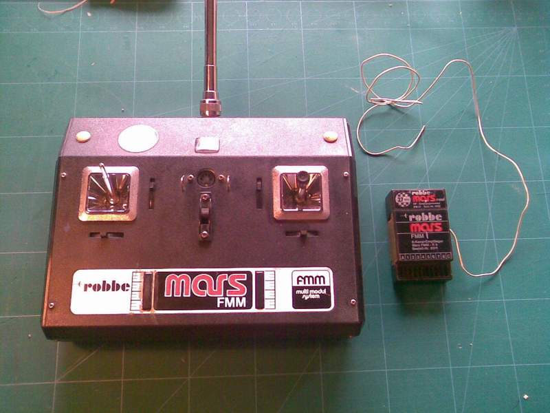

Me propongo repararlo, conseguir que despegue desde el suelo (antes había que lanzarlo), añadirle control sobre el timón de cola y control de gas (el original solo tiene dos canales, alerones y timón de profundidad). Al añadirle dos canales, y dada mi próxima condición de parado, quiero cambiarle la emisora pero sin gastarme mucho dinero (a ser posible nada): para ello cuento con la siguiente reliquia del año que nací:

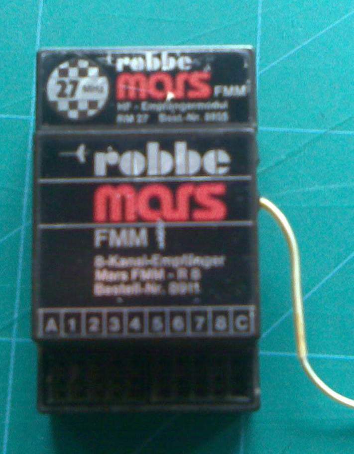

Tiene 8 canales, aunque no estoy seguro de que funcione.
Quiero también ponerle un motor "brushless" y unas baterías Li-Po y he pensado en ponerle lo suiguiente:
http://cgi.ebay.es/2500KV-Mirco-Brushle ... 588837f27c
en cuanto a la batería no se cual le convendría, ni si debería de ser una independiente para el motor y otra para el receptor. Estoy muy pez en esto.
¿Podeis ayudarme?¿creeis que puede funcionar? ¿la emisora y el receptor que tengo podrán controlar el regulador del "brushless"? ¿esa motorización será suficiente y permitirá el despegue en pista?¿que servos me aconsejais, los que tengo o compro otros?

hola! si que puedes resurgirla baste bien , no esta el aparato mal. eso si ,deberias ponerle un motor brushless mas o menos 1 k de empuje, y adaptar el compartimento para una bateria lipo. que con una de 1300 mha esta bien. bueno si quieres aprovechar la emisora podria hacerse, pero mira en modeltronic tienes emisoras baratas de iniciacion, que son las que uso yo porque no son complejas de entender y yo prefiero lo practico. ya a la larga pensare en futaba, espectrum, etc....bueno decias que un compi tuyo te dijo que la perdida del avion podria ser porque toda la energia se lo lleva el motor pssss...no se ,normalmente, cuando no hay energia para dar fuerza al motor sigue funcionando los servos ,y cuando hay una sobrecarga el variador corta, tal vez seria por interferencias. pues antes y no se si ahora, habia emisoras en ppm, lo cual te aconsejo una de pcm, que tiene menos interferencias. o una 2.4 ghz que tambien las hay muy baratas, mas o menos 45 o 60 euros.con receptor. o la lanyu 40 euros puesta en casa, que es la que tengo y yo por lo pronto no me puedo quejar, hace sus funciones nada mas. en fin poder si se puede rescatar y yo tambien deje este mundo y despues de los años volvi, pero dejando los glow de lado y perfeccionando solo los electricos. y espero no dejarlo mas. saludos

Me he decidido ya a ir comprando los componentes. Mareandome con la emisora vieja y vendo que el receptor está muy trillado, al final he comprado una emisora de 6 canales y 2.4 ghz con vistas a añadirle flaps al avioncito y, con el tiempo, comprarme otro avión reutilizando la emisora. También he comprado un pack de motor brushless de 1400kv con un Esc de 30A y bec incorporado, y 3 servos Sg90 de 9g y1,5kg que confío en que sean suficientes. La verdad es que estoy aprendiendo un montón.

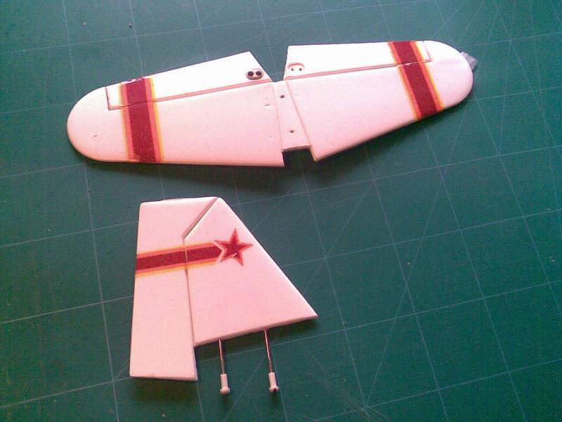

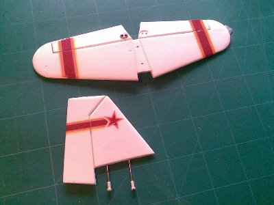

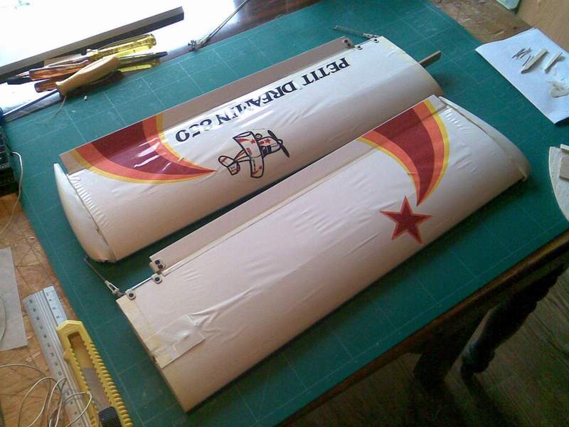

Por egrojyos
#958566
