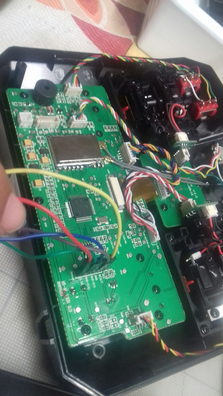

Tengo esta emisora "brickeada" por manipulación en el flasheado, la pase a 14 canales y como no me gustaba el firmware la intente volver atras y se me bloqueó.
Existe un procedimiento de emergencia que consiste en apretar los trim de motor hacia abajo y dirección a la derecha para ponerla en modo bootloader, esto tampoco me funciona.

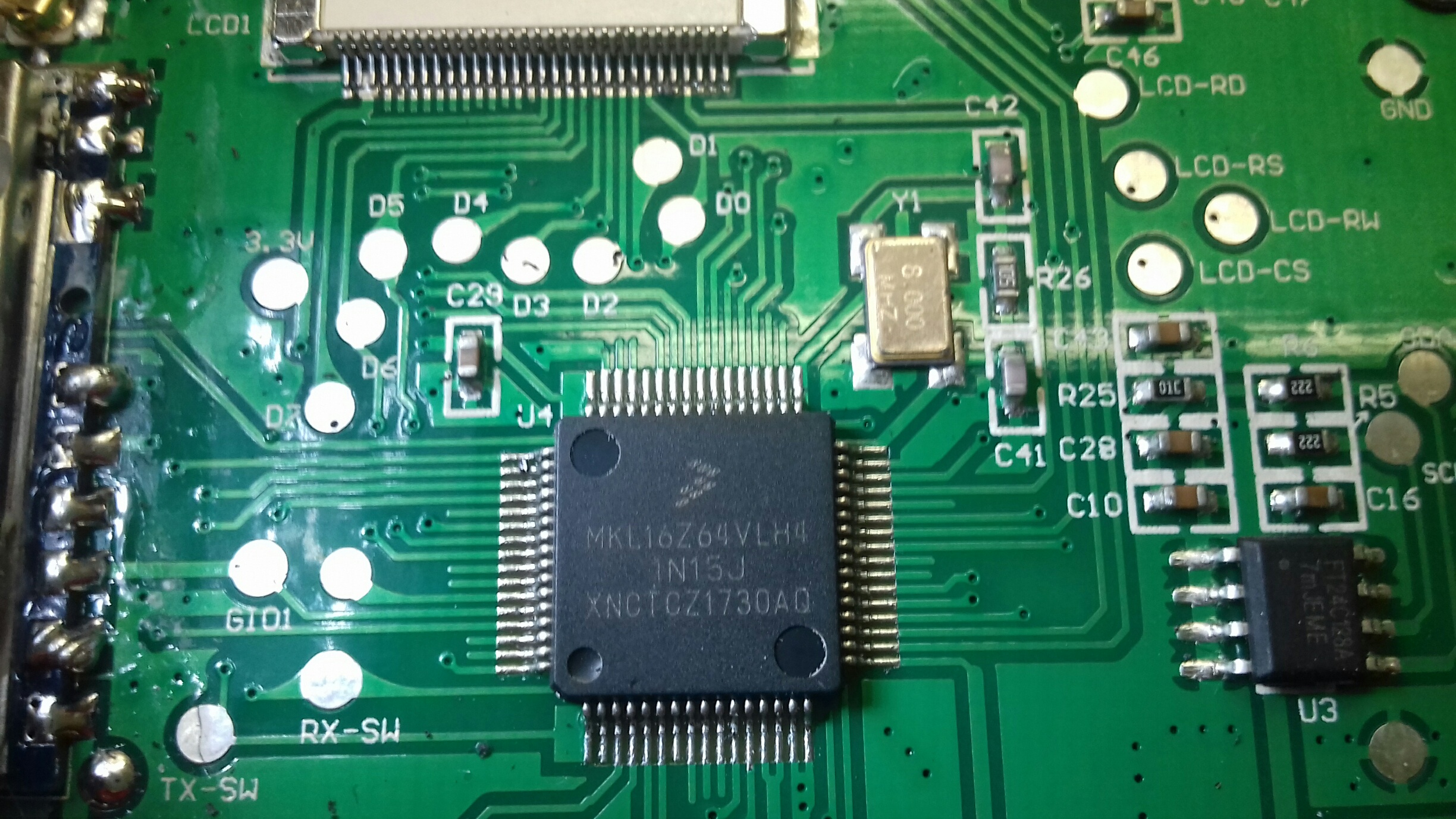

El procesador es un MKL16Z64VLH4, en algunos ATMega el pin 5 bajo tensión pone el chip en modo bootloader y se puede "unbrickear" por el puerto serie, necesito saber si existe ese pin mágico en este procesador.
En otro "layout" de la I6 he visto un colega que lo hace en Youtube, pero esta placa es diferente.
Para mi los pines 5 y 6 son candidatos pero antes de quemar el chip me gustaría saber si algún experto conoce el pin correcto.
Os paso una foto de la zona candidata.

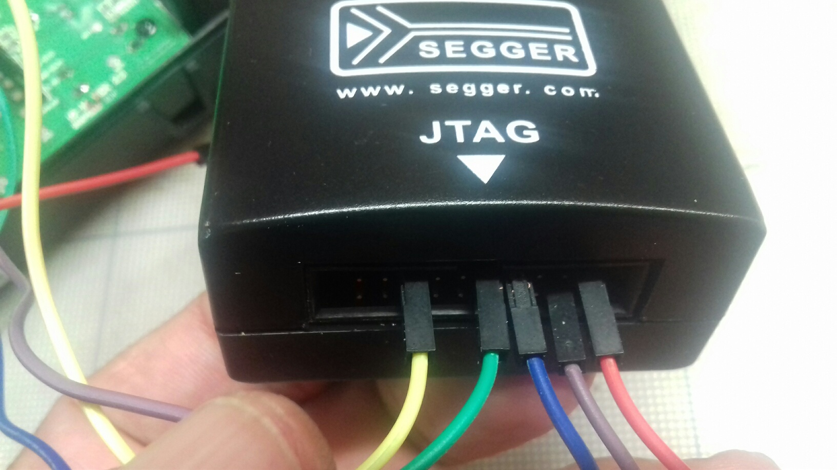

Gracias por responder, este tema lo tengo pendiente porque necesito un programador Jlink y el proveedor (Barato) me ha fallado y necesito pedir otro.

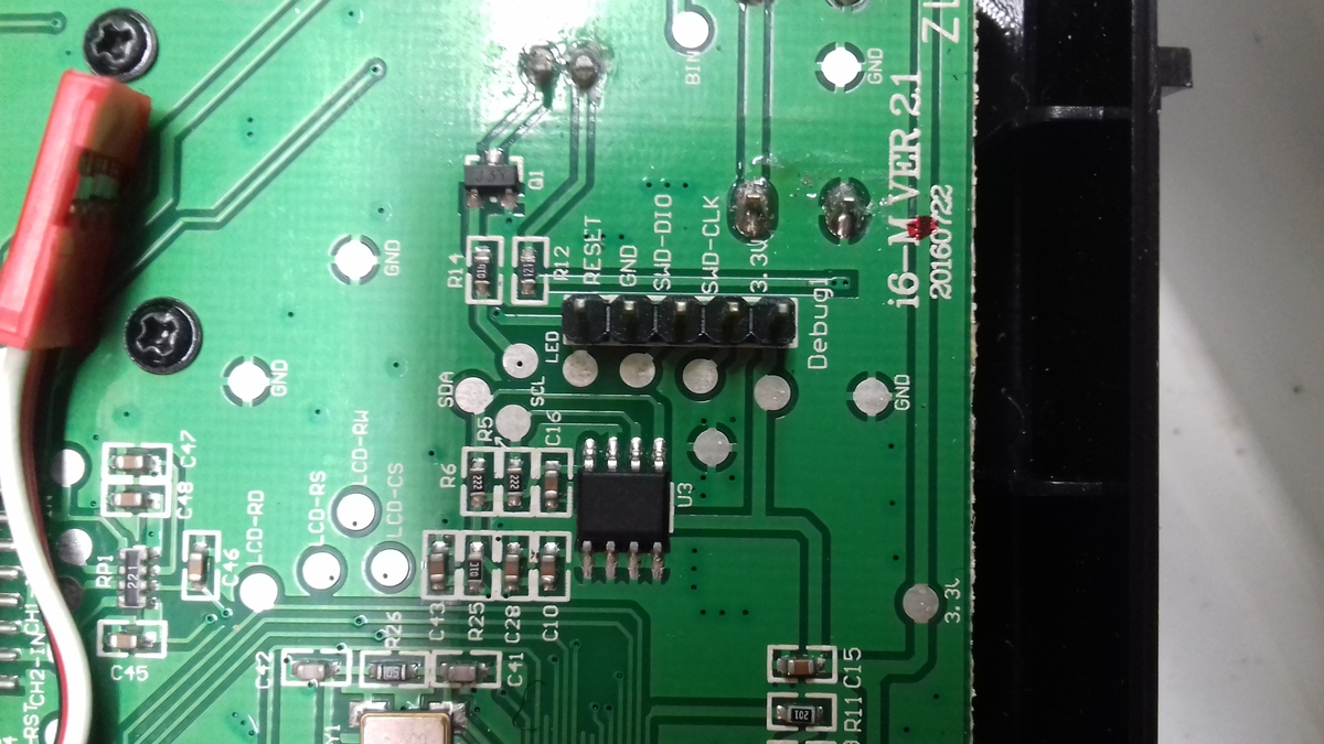

Este micro es un ARM y usan la interface que ves en la foto.
El firm original de la Flysky I6 tiene habilitado un puerto serie para flashearla desde el conector de enseñanza y de ese modo la podia haber vuelto atrás, pero me equivoqué de fichero y la freí, de forma que ya no habilita el puerto serie.
Después de investigar parece ser que la única forma de refrescarla es por el puerto de Debug con el programador y un programa específico "Jlink"
