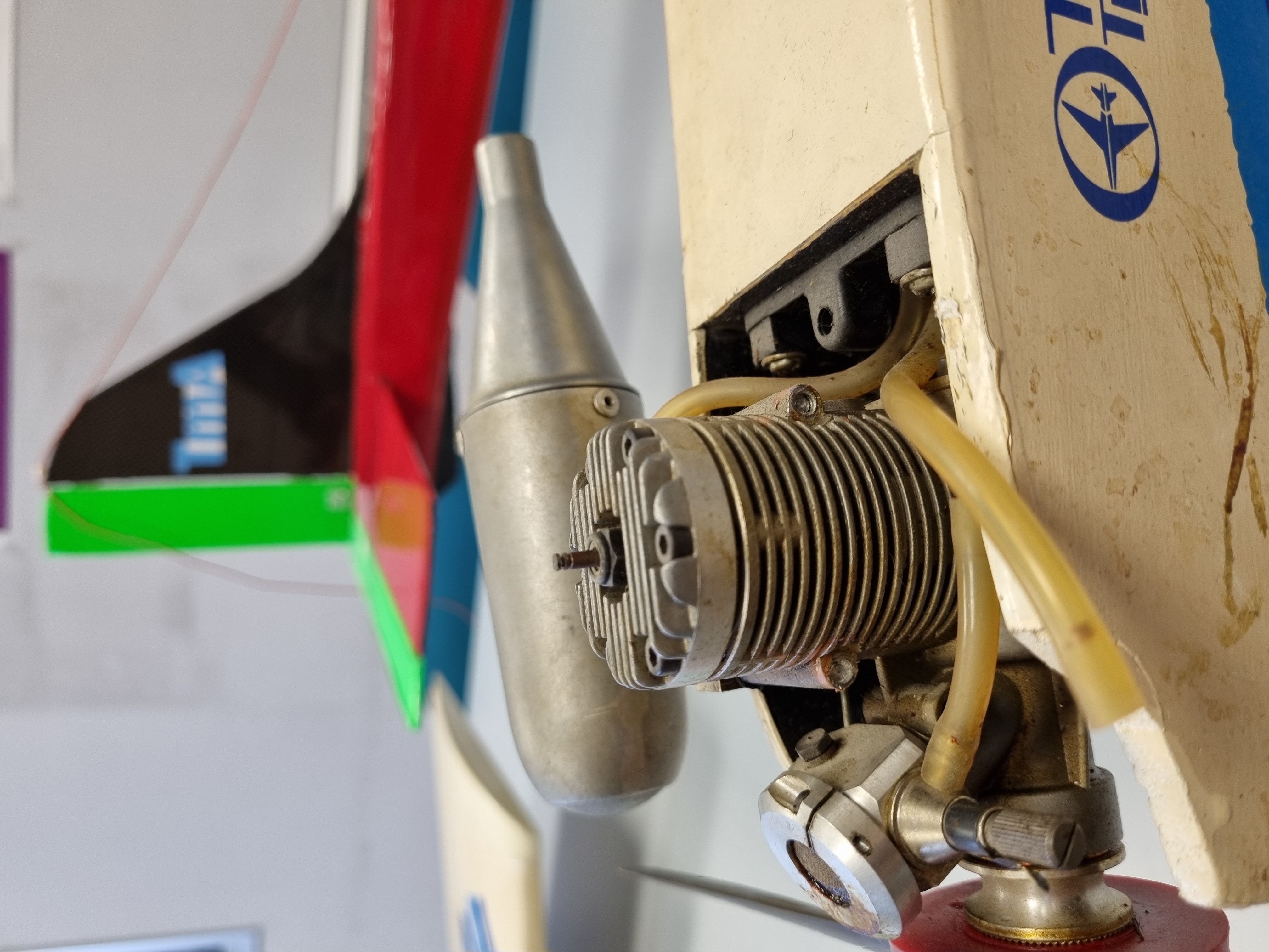

Tengo un motor Glow WEBRA .46 con menos de una hora de uso instalado en un entrenador con el cual volé algo hace no menos de 15 años. El problema es que desde entonces se quedó ahí puesto sin desmontarlo y sin usarlo.
Me había propuesto desmontarlo del avión y ver como ponerlo al día para un posible uso.

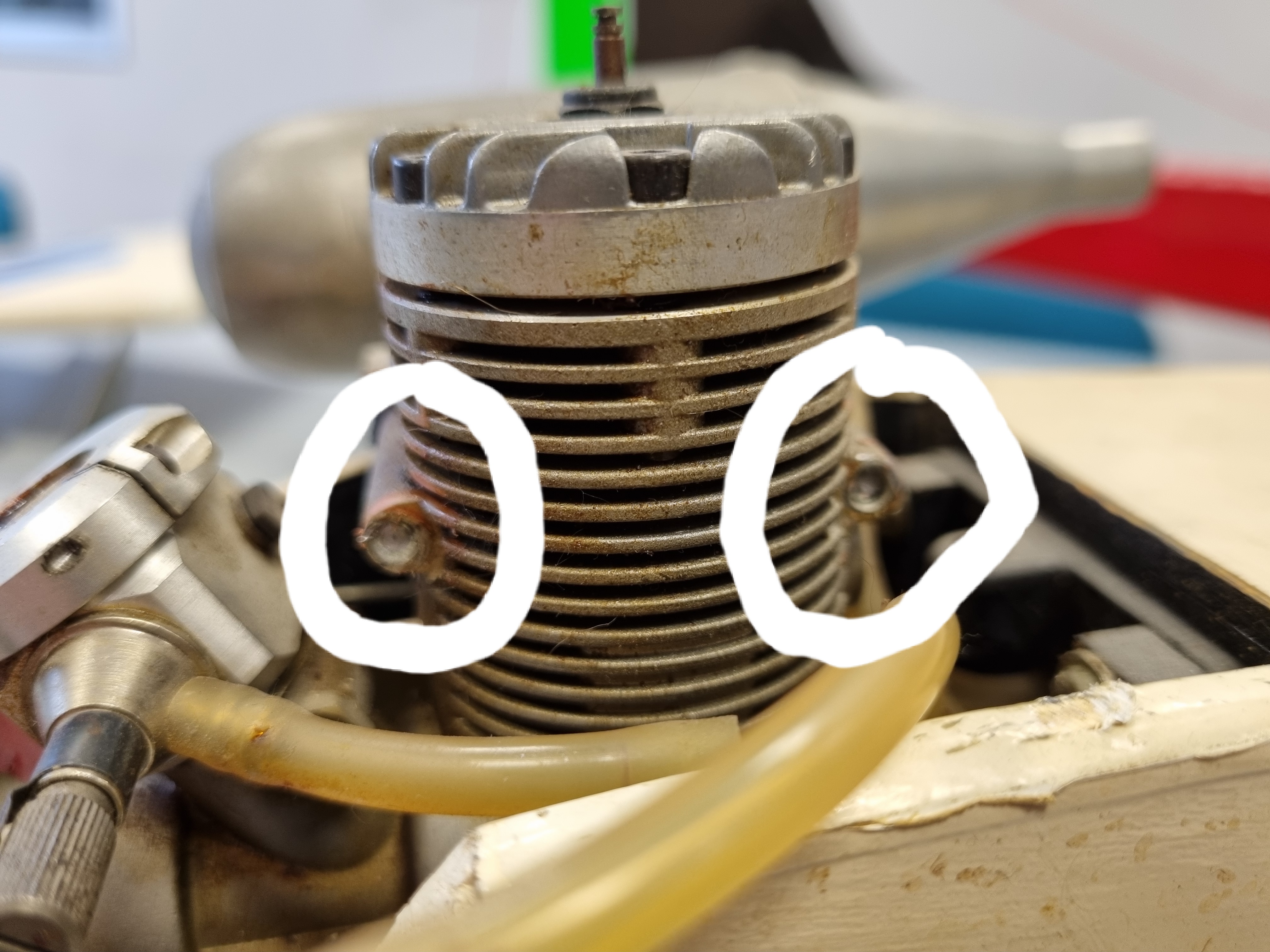

El primer problema me ha surgido al intentar desmontarlo ya que para acceder a los tornillos que lo sujetan a la bancada debo soltar el escape. Al intentar soltarlo los tornillos que le unen al motor a la segunda vuelta de destornillador se han partido saliendo solo la cabeza y quedando por tanto dentro todo el espárrago roscado impidiendo su desmontaje.
No se me ocurre como podré sacar esos tornillos, como una imagen vale más que mil palabras o adjunto un par de fotos con un circulo rodeando los susodichos tornillos.

Esos esparragos van roscados al escape.
Calienta las guias del carter pra que dilate el alojamiento y con un destornillador ve dandole golpecitos hasta que salgan.

Más, que dilatar, que también, lo que conseguirás es ablandar el residuo de aceite que se hace como una laca/goma que lo atasca todo. Yo, lo que hago es rociarlo de w40 o 6 en 1 y aplicarle calor con una pistola (eléctrica) de aire caliente intentando calentar todo por igual y con cuidado con el avión... Y ojo con los vapores del w40...
Con el escape ya fuera y aun caliente podrás sacar lo que queda de los tornillos con unos alicates de presión.

Exacto, el calor hace las dos cosas, dilatar el metal y ablandar el aceite reseco que hay por los esparragos.
La opción del w40 que te explica Juan, también te vale :)

Hola compañero para sacar ese esparrago del motor hecha como te han esplicado otro W40 que es muy bueno y sino con un clavo de la misma medida que el tornillo lo pones en cima bien centrado y dar un golpe seco y sale

Gracias, según lo que creo entender por lo que me estáis diciendo, esos tornillos no roscan en el motor sino en el escape solo verdad?.

....... según lo que creo entender por lo que me estáis diciendo, esos tornillos no roscan en el motor sino en el escape solo verdad?.
Correcto
