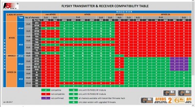

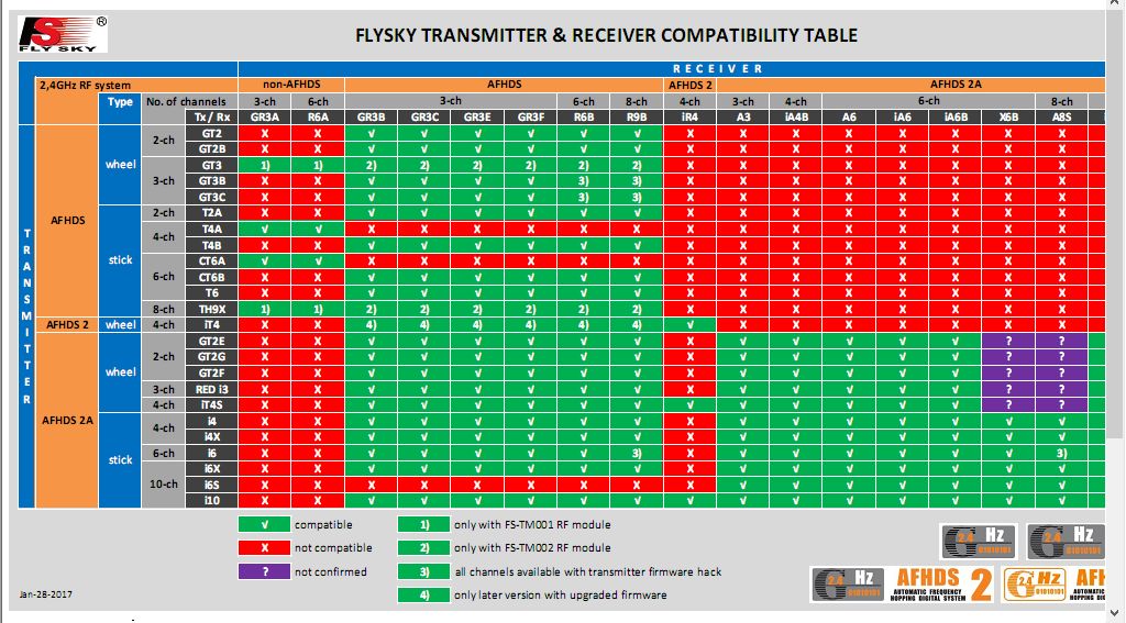

Retomo el hobby y al comprar la receptora fly sky FS-GR3F para un redcat me encuentro que no puedo bindarla con la emisora también de la misma marca.Es la misma frecuencia y protocolo pero no hay manera.Una cosa que puede ser que no estoy seguro es que la marca solo acepte tarjetas redcat .....algunas marcas creo que se montan estos chanchullos para asegurase que se compra siempre la receptora de la marca.Alguien que tenga algún coche de la misma marca podría decirme si a podido emparejar con la emisora redcat esta receptora o de otra marca?

Yo he podido enlazar un coche BSD BS701g que es el mismo el Redcat Caldera xb10e con la emisora FlySky FS-GT2B.
