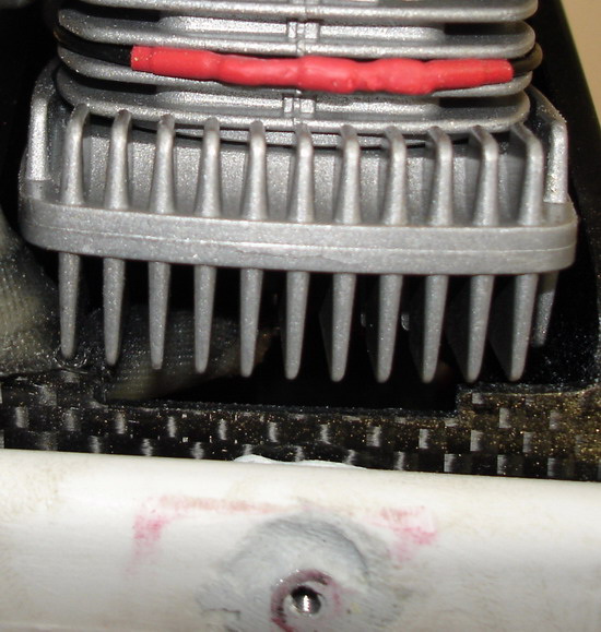

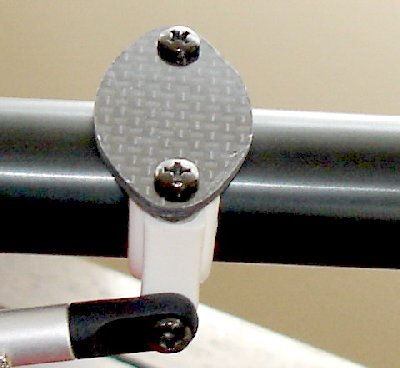

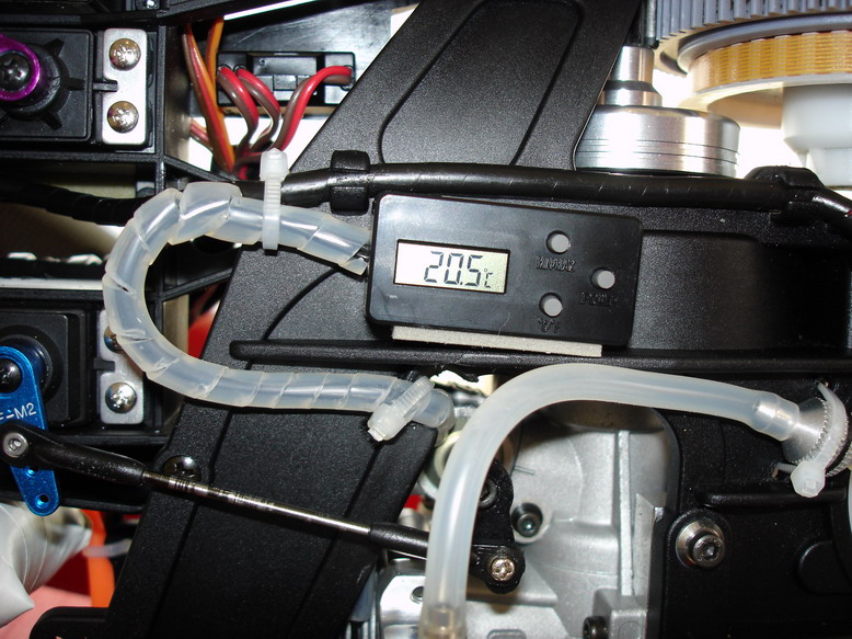

Sonda al motor y detalle de la sujeccion de la cabina para hacer invetidos con seguridad. ( cuando los haga )

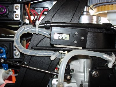

Medidor de Temperatura de Robbe.

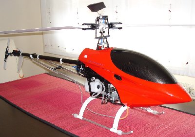

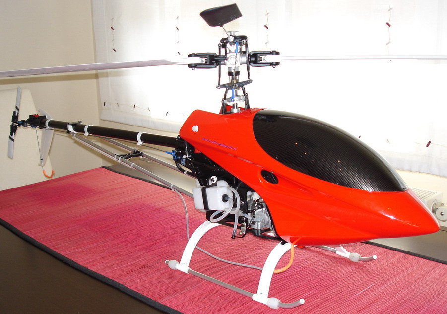

Aspecto general. Carena pintada por un chapista. Pala SAB. Sujecciones de la carena con tornillos.

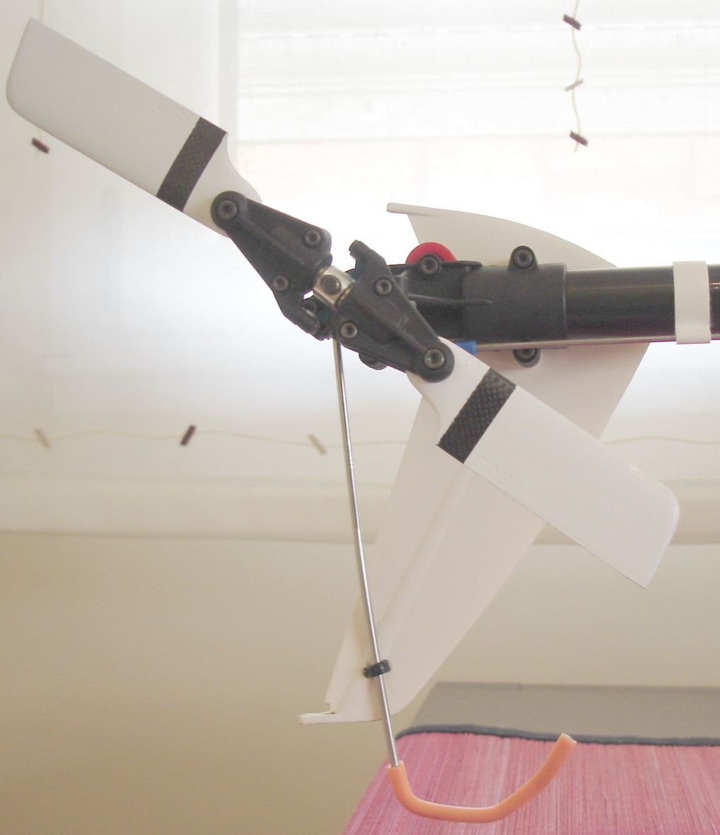

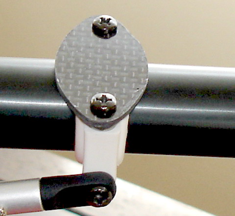

Nuevo estabilizador horizontal casero.
Palas de cola SAB de carbono y pie de varilla de acero para protegerlas.

Donde has comprado ese termometro de robbe? Es muy parecido al venom no?¿

te ha quedado guapo tu cacharo.
Lo del hierro de supporte lo pondria a revers.Asi no se te puede encanchar en el suelo.

Cuéntanos un poco, ¿dónde has fijado el gancho por los dos lados?. ¿Puedes poner alguna fotillo más de esto?. Me ha parecido muy interesante.
¿Cómo has pintado la cabina?, en fin, marca y tipo de la pintura y eso.

Pues la llevé a un " pofesional " un chapista.
Lo del gancho me parece un mal invento , ya no lo llevo puesto, se puede enganchar en algun sitio....

Que tal Frank... lo del invento de la cola esta bastante bien, ponlo pero al reves como te dicen por aquí to deberia haberlo puesto pero me olvide continuarlo... viewtopic.php?t=66369

y por que no poner un estavilizador de un 90, de los de carbono huecos para 3d asi tendrias un alargamiento considerable..... sin añadirle ingertos

fran esas modificaciones estan muy bien.pero he visto en la foto que cojes la canopy por debajo con un tornillo,es asi?pues si es asi en los cambios que tiene ya el titaniun trae una barra en el portaservo que lo cruza y de esa manera evitas tener que poner tornillos y solo es encajar y listo.esto ya lo tenia el raptor 90 de serie.en tu caso solo seria taladrar el portaservo que tiene el agujero pero no esta terminado de hacer.es con una broca de 6mm .con eso te alegraras de lo comodo que es quitar el poner el canopy sin problemas y sin tornillos.
suerte y a ver si nos vemos en utrera

Frank escribió:El termometro en midlan pero ese mismo lo hay en mas sitios....
Lo del gancho; Tomo nota , pero esta bastante curvado...
Hola Franky, ya me estás comprando un termómetro como ese. Y me ayudas a ponerlo (que bien mando) el finde que viene, que vamos a tener una pequeña quedada.

maxius escribió:fran esas modificaciones estan muy bien.pero he visto en la foto que cojes la canopy por debajo con un tornillo,es asi?pues si es asi en los cambios que tiene ya el titaniun trae una barra en el portaservo que lo cruza y de esa manera evitas tener que poner tornillos y solo es encajar y listo.esto ya lo tenia el raptor 90 de serie.en tu caso solo seria taladrar el portaservo que tiene el agujero pero no esta terminado de hacer.es con una broca de 6mm .con eso te alegraras de lo comodo que es quitar el poner el canopy sin problemas y sin tornillos.
Puede que lo haga; Mas que nada porque el tren de aterrizaje este ya no existe, lo tenia modificado para poner un tornillo y resulta que lo rompi hace tiempo....
Salu2 desde Bena20 (Zamora)
______________________________________
Sceadu 50
OS 50 Hyper
FF-7 Gy 401
Pues que lo paseis bien entonces, Yo no me puedo acercar, este finde estoy de mañanas....
De todas formas este termometro lo tienes por españa en varios sitios, asi de memoria solo me acuerdo de Helisrc, pero seguro que lo tienen en mas sitios....
