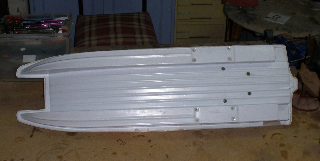

un amigo me ha pedido que le reforme este catamaran
El casco tiene buenas formas pero es muy endebilto y de plastico. quiero forrarlo por dentro con fibra de vidrio y poliester (el epoxi lo reservo para cosas mas serias). Voy a usar todo el material que tengo en el baul, y lo voy a equipar con un brusles 540l y 12 elementos nmh.
pondre un paso a paso.
mi pregunta es la siguiente.
Pegara bien el fibra con poliester sobre el plastico una vez lijado para quitarle el brillo y dejarlo aspero?
Se que es un gasto inutil para este casco pero es la forma de que el chaval se pique y cuando destroce este casco pasar la motorizacion a un barco mas serio.
#932187
Estimado Darío:
Si te pegará bien, solo lija todo, todo el plástico de abs bien por dentro. Yo antes teníamos todos los modelos de graupner (abs) y lo reforzábamos con resina de poliester. Pero ahora usamos, pues es mucho mejor, resina de epoxy es lo único que utilizo ahora para todo.

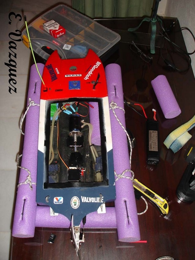

Vamos a ver ese catamaran esta fabricado en la misma porqueria de material que el que que yo tenia que le monte el Viper 900 te acuerdas? que se partio por la mitad al darle el primer aceleron, claro que tambien le monte 30 Elementos de Nimh, pesaba el bicho casi 4 Kilos Ja ja ja pero como corria!!!!
El primer problema que te vas a encontrar es la rigidez del caso, es nula, se dobla mas que el rabo de un perro, con lo que para cojer la bancada del motor tendras que fortalecer la plataforma primero, yo lo intente con fibra y epoxi, pero salta, no se pega al plastico. Asi que al final atornille la bancada directamente al casco, pero como el plastico es tan fino se dobla y al final se parte.
Motor, el BK de 2200 con eso y una Lipo 4S vuela por que el casco no llega a 400 gramos. Quitale los ejes que trae en las quillas, le tapas los boquetes de salida y le pones un solo eje con la cola esa de graupner que lleva el timon incorporao, la bocina sale por la plataforma donde va la bancada, procura eliminar los angulos demasiado pronunciados para eso tendras que darle inclinacion al motor, como tienes eslora bastante y la altura de la plataforma a la linea de killa no es muy alta, no tendras demasiaos problemas con eso.
La bancada del motor va colocada como unos 5 cm por delante de la mitad de la eslora hacia popa, el regulador justo detras del motor, el servo de timon tumbado en la misma plataforma del motor sin que llegue a meterse de bajo de la cubierta de popa para que puedas meter bien el destornillador, y la bateria entre el motor y el servo pegado al servo, el CG de gravedad con esta configuracion queda MUY MUY atrasado, pero es así, ya has visto como "CORRIA" (Por que no ya no correra mas) EL Diabolo.
Espera que busco una vista de general de las tripas del Diabolo:
En casa creo que tengo mas fotos del detalle de la cola, pero para ir empezando a organizar el interior, la foto te viene bien, ademas el motor el un BK2200.
Ya hablamos cualquier cosa, me das un toque.
UN abrazao

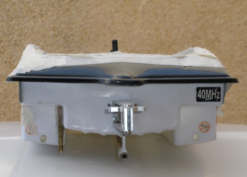

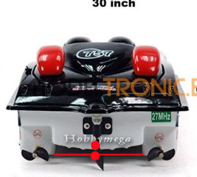

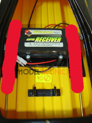

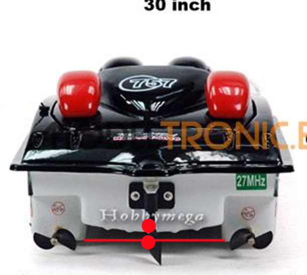

sergio te pongo unos dibujos.
en el primero, por donde pongo la bocina en el agujero indicado arriba o el de abajo.
las baterias las pondre donde te pinto esas manchas.
y por ultimo, el timon por aprovechar se lo voy a poner al lado de la helice pues las colas que tengo como dices no las voy a desaprovechar. piensa que lo estoy montando con restillos.
y otra cosa son inprescindibles los flaps, pienso ponerle un turfin para que vaya un poco mas suave.
#932356
Dario como te dije esta mañana, la bocina en el punto rojo inferior y el timon centrado, siempre centrado, todo tiene que ir colocado en el centro de la manga, aunque ya te conte el por que, lo vuelvo a escribir para que todos los vean por si alguien tiene un proyecto similar en mente.
El hecho de que todo deba ir en la mitad del casco distribuido en toda la eslora, es por la sencilla razon de que los catamaranes son muy criticos con la descompensacion de pesos, como ejemplo, en el mio al principio puse el paquete de 4 pilas AA del receptor en uno de los laterales y en el contrario el receptor, pues navegaba escorado, cuando puede pesar el paquete de pilas 120 gr y el receptor 50? pues escorado, ademas que se veia a simple vista y eso en mi casco de es bueno, hecho en fibra de vidrio y con un buen diseño, en un juguete como el PX16 no quiero ni pensarlo.
Asi que si montas el timon en un lateral, mas de lo mismo.
Respecto al CG de gravedad tan atrasado, lo unico que pasa es que al pegar gatillazo en la salida te hace el caballito, pocas salidas mias habreis pisto metiendo gatillo, salgo lento y cuando empieza a planear le meto candela, al coger velocidad la proa baja y el casco se estabiliza, es cuestion de aerodinamica, por eso la proa de los catamaranes tiene esa inclinacion caracteristica,es como los Hydroplanos, se trata que navegue sobre un colchon de aire, el problema es que cuando se sobre pasan los limites del diseño del casco bien por exceso de velocidad o una racha de viento, pues salen volando, y en cuestion de velocidad, los patienes puede apurar mas, está visto.
Adiuuuuuu.
Sergio

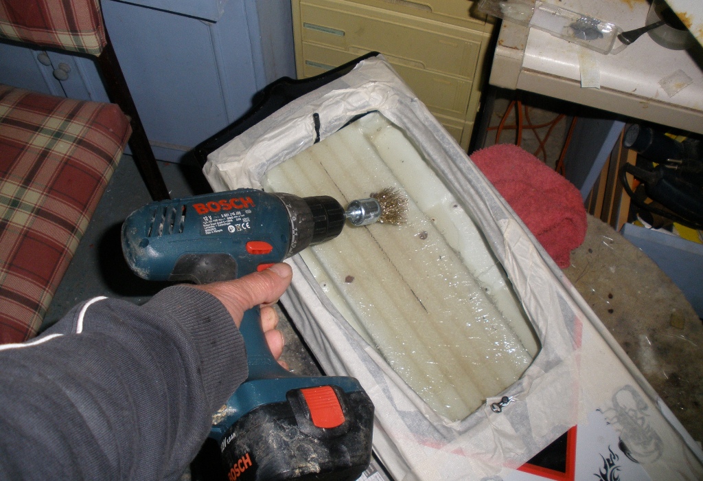

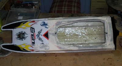

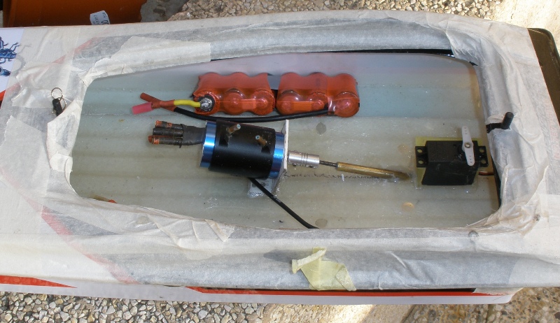

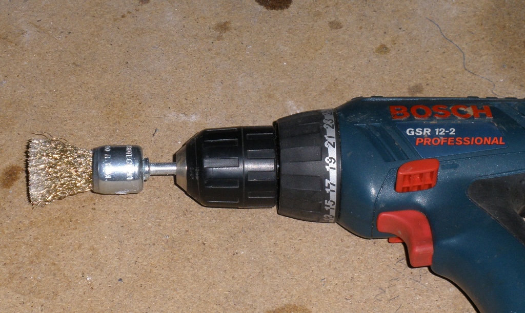

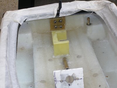

Mañana empiezo a reforzar el casco.
hoy he quitado todo lo interior ,lijado por dentro todo el casco con un cepillo de alambre circular y el trompo, retocar con lija gorda. Mañana le prondre una primera capa de velo y dos capas de fibre mat. Hacer la bancada para el motor y empezar a plantear la situacion de las piezas.
Antes hare una pruba de rigidez y si no lo veo suficientemente rigido le pondre unos " nervios " de carbono.

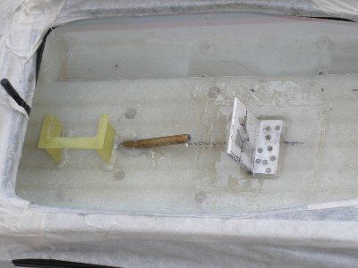

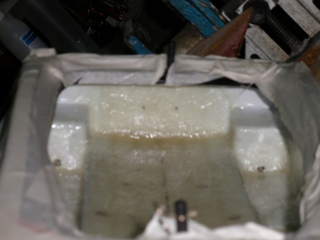

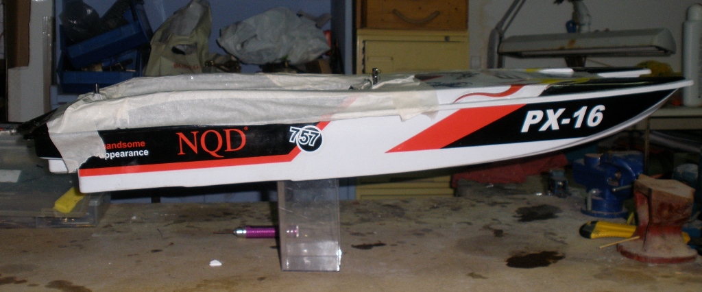

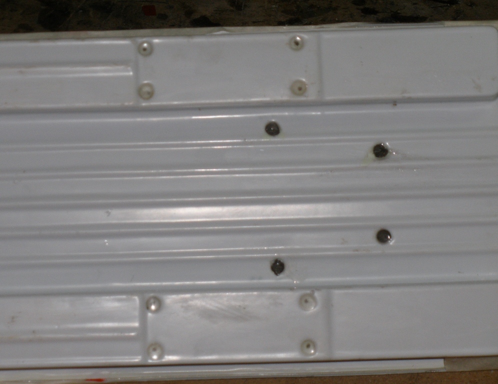

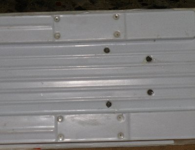

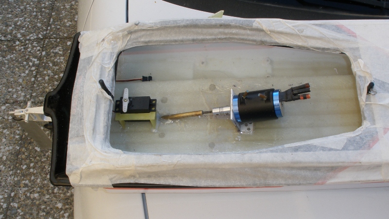

#933064

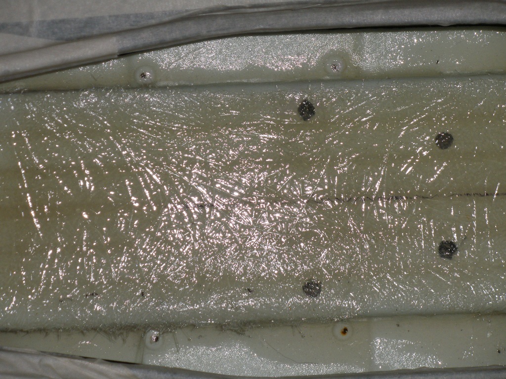

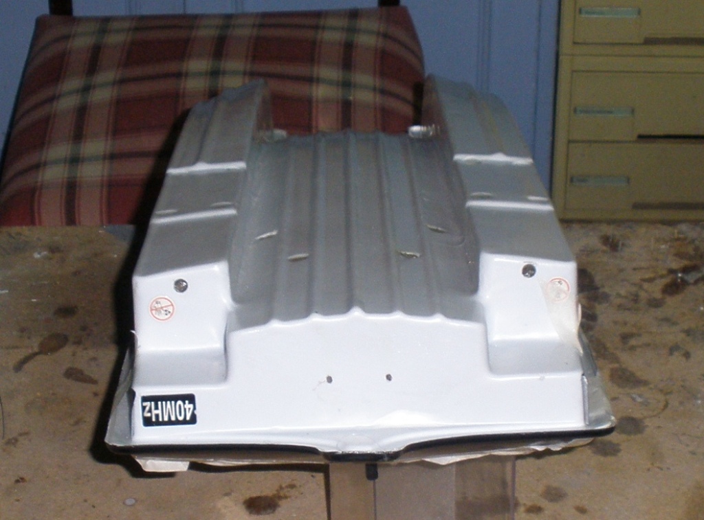

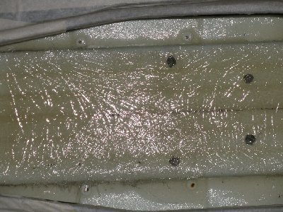

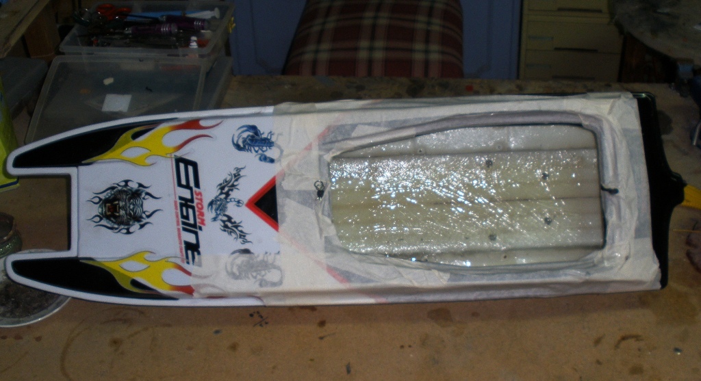

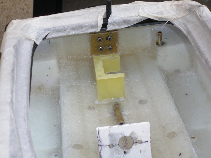

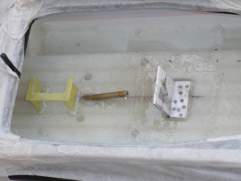

hoy he terminado de enfibrar el barco por dentro. despues de lijarlo con el trompo y la brocha de alambre. Esta herramienta me gusta pues te deja el casco arañado de forma que el poliester con fibra se ha fijado a la perfeccion.
Empece con una capa de velo cogieno todo el fondo, luego le he puesto dos capas de mat en el fondo donde ira motor , eje. en la popa le he puesto 4 capas. en el fondo 3 y 4 donde va la bancada. una vez pegada la bancada del motor ,del servo y el receptor para hacelo mas bonito mas que otra cosa, le dare getcoat.
me he encontrado con el problema de los boquetes que del fondo del casco que al quitar toda la electronica y los motores quedaba de los tornillos.
La cinta de precintar la pongo para que no se me manche la cubierta con los goterones de la fibra.
el martes me llega la timoneria y persentare todo pegado con cinta de doble cara para que el amigo kuki de su aprobacion.
ESTO ES UN SIMULACRO PUES NO SAQUE FOTOS COMO VEREIS YA ESTABA ENFIBRADO

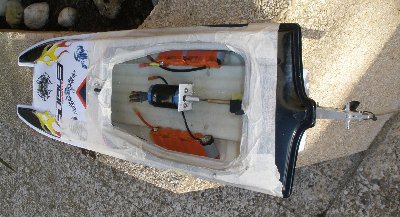

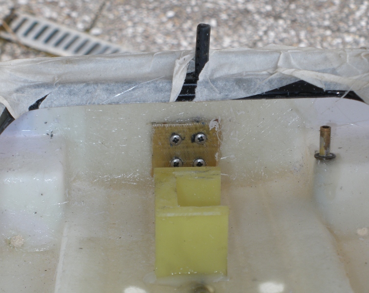

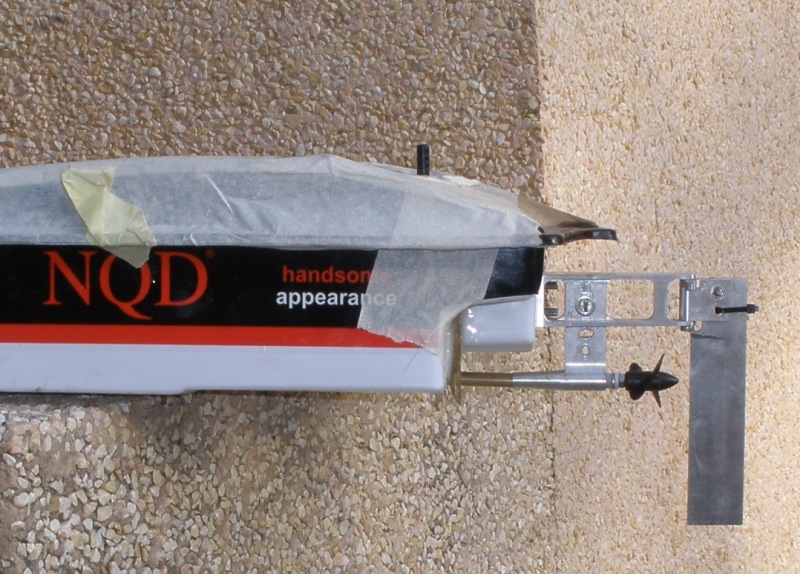

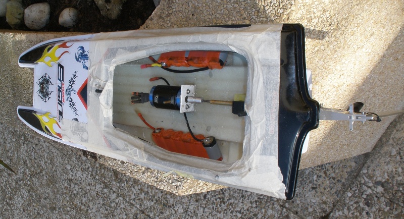

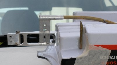

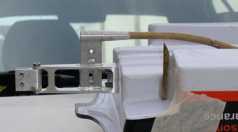

#935038

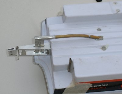

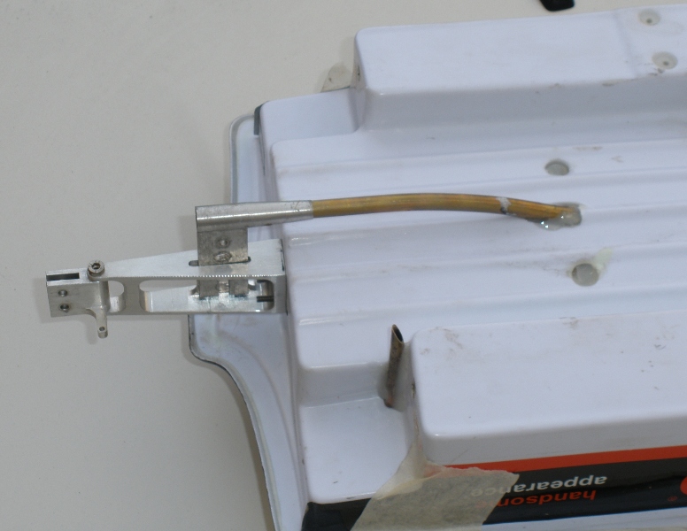

Laa reforma esta casi lista, solo me queda idear un sistema para fijar las baterias, cuando me llegue el receptor y el variador buscare la mejor forma de fijarlo.
tambien me queda hacer la salida del agua y e interruptor de seguridad , pero eso lo hare cuando me llegue el variador.
La cogida del timon la he reforzado por dentro con una plaquita de kevlar que tenia por aqui.
en cuanto me llegue el variador hare las primeras pruebas para establecer el centro de gravedad.

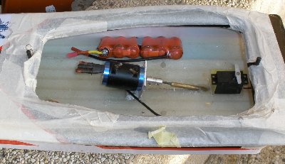

#936436
Muy bien Dario!!!
Buena currada y un trabajo fino fino.
Solo un par de Cosillas, el motor lo hubiera retrasado lo mas posible tal y como lo tengo yo en el Diabolo, tanto que apenas cabe el variador entre el motor y el filo de la cubierta por dos razones, la primera es que evitas esa curva tan pronunciada que hace la bocina bajo el caso a la vez que te permite colocar el motor con menos incidencia y la segunda es que me parece a mi que va a quedar muy retrasado el centro de gravedad, por esto ultimo procura que el resto de componentes vayan todos bajo la cubierta de popa y todo en la linea central del caso no metas nada en los laterales.
Otra cosita Dario y esto si que es importante, quita el tubo de toma de agua que has puesto en el flotador izquierdo visto de popa, parece mentira pero con apenas 3 milimetros que entre en el agua hará que el barco navegue como una cabra loca. Te acuerdas de como tenia yo al principio las tomas en el Diabolo? le puse un flap a cada patin y en el mismo flap lo taladre y meti los tubos de agua, bueno pues me dio por meter un par de milimetros mas los tubos para que cogieran mas agua y no habia manera de controlar el barco a parte que la velocidad se redujo practicamente a la mitad, fue quitarle los flaps y esos tubos y ya visteis en Cordoba como mejoró. He visto dos sistemas para la entrada de agua en los cats, una haciendo un toma en el fondo del patin justo a ras a unos 10 cm del espejo de popa donde siempre va rozando al navegar y la otra la que todos llevamos tomandola de la helice, esta ultima es la que yo usaba.
Una lastima que las baterias no entre en el fondo del patin, tendras que hacer algo para superar esa altura y que asienten planas.
Sergio.
#936562
