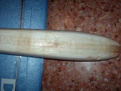

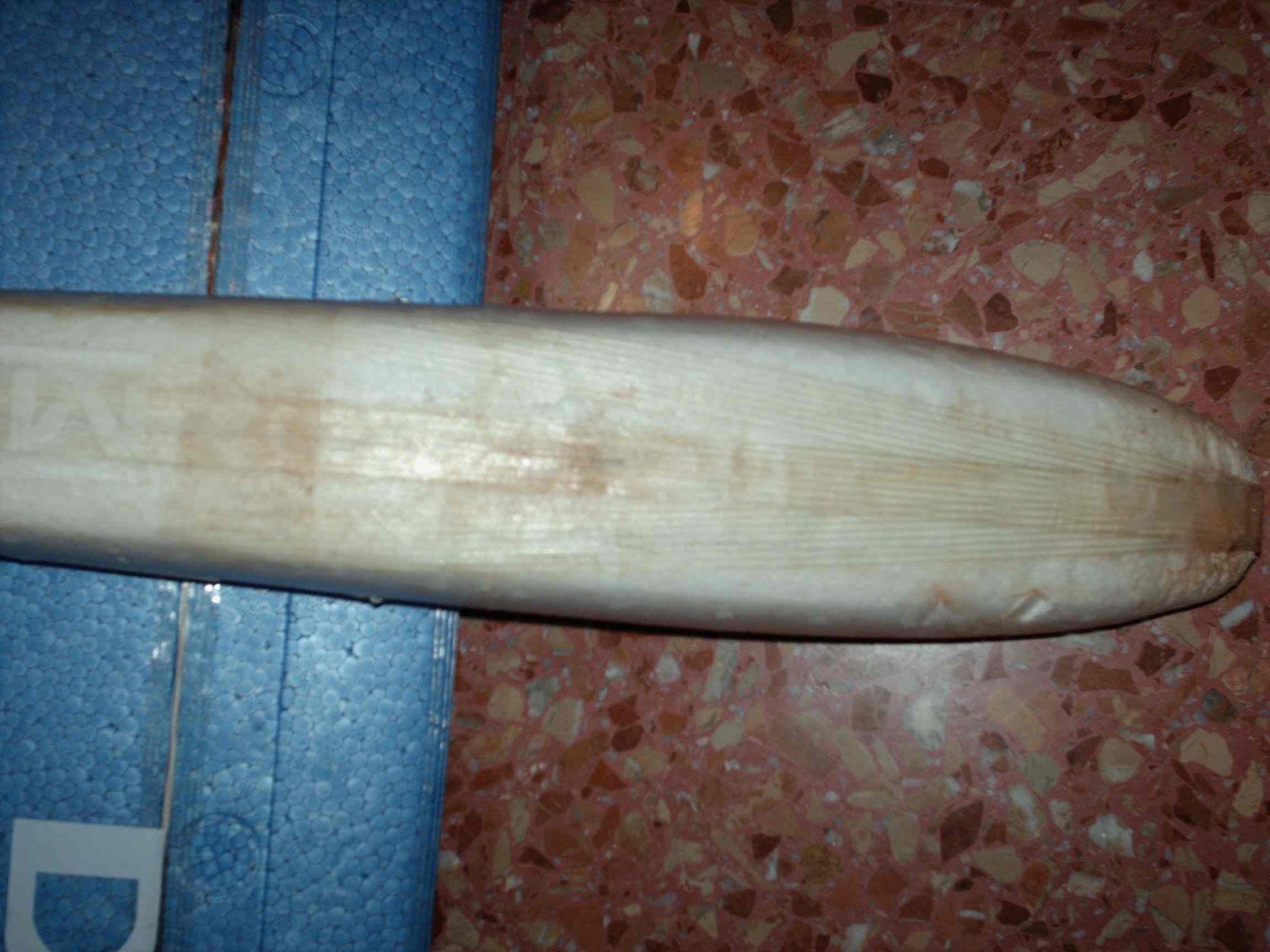

hola a todos, gracias juanje, provando el tema de las fotos. en esta foto se puede distinguir un poco la fibra de la panza por el corte de uno de los camvios que hice, ya que la cola de madera se vuelve trasparente al secarse y como la fibra es blanca queda muy bien disimulada. tambien se distingue la cinta adesiva que explique que va bien para reforzar mas partes del avion.a continuacio pondre un par de fotos mas en que se distingue mejor.

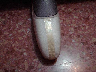

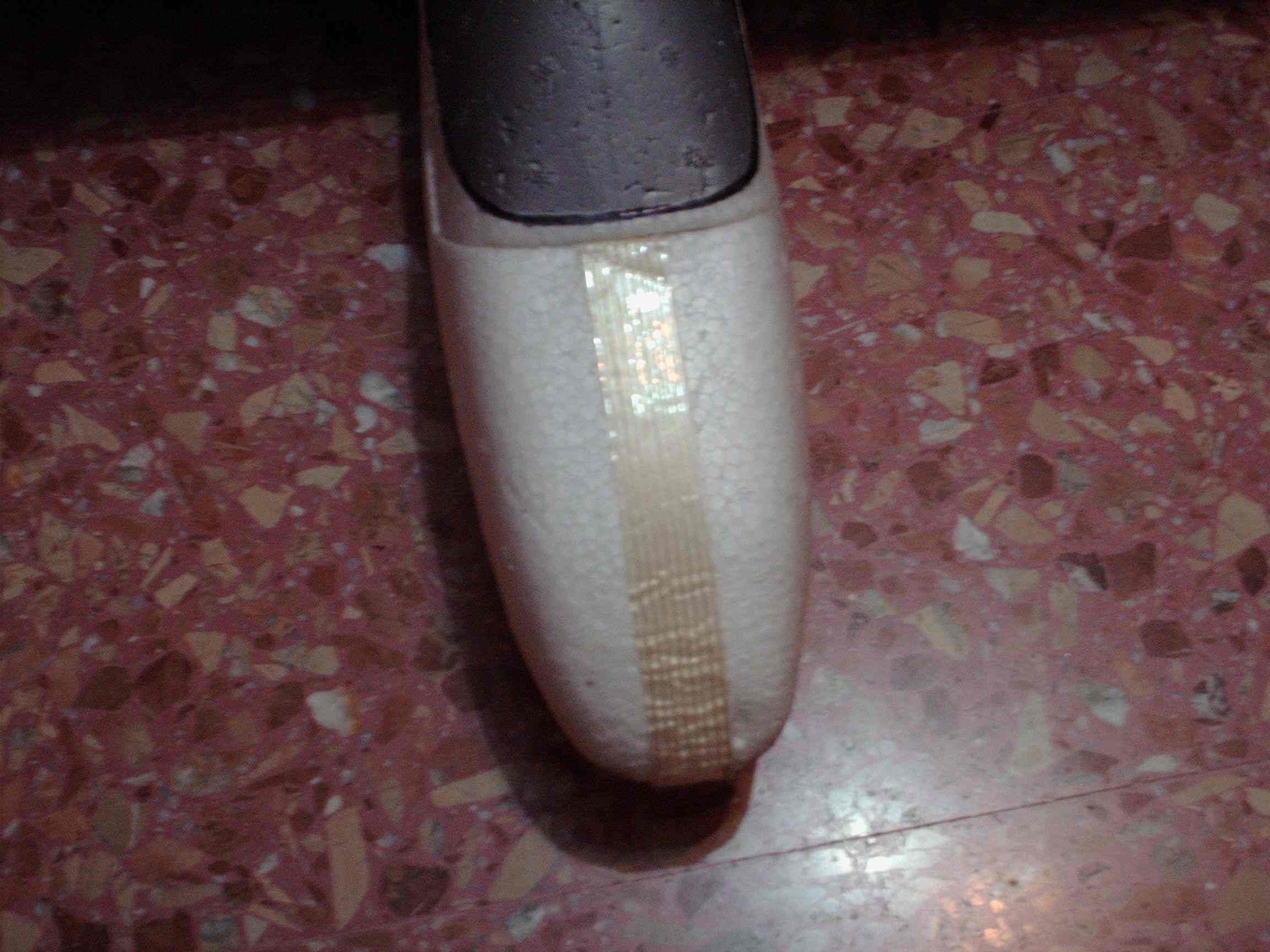

Al ponerla en el morro he evitado muchas roturas al picar al suelo.

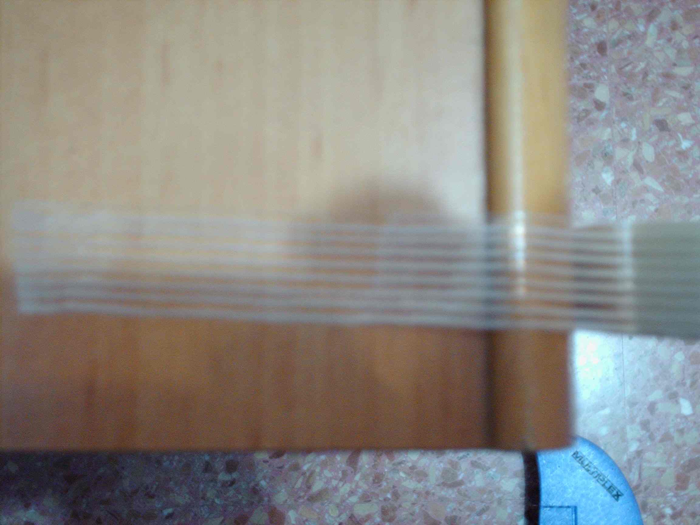

bueno esta es la ultima, espero haver servido de ayuda esta es una foto de la cinta espero que se puedan ver bien. hasta pronto y ha disfrutar volando. :D
