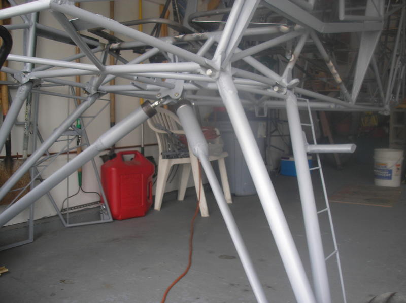

.Date cuen, que el tren es un mecanismo importante, que se vé sintetizado en los modelos, pero que en los aviones de mas peso es un problema a resolver.Te pongo un "retrato" de la Bearhawk, que es de los mas simples, de aviación grande.

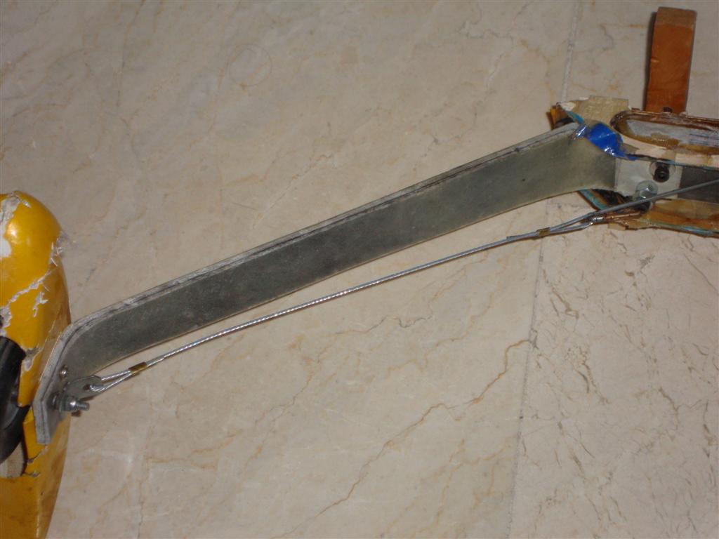

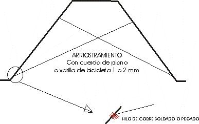

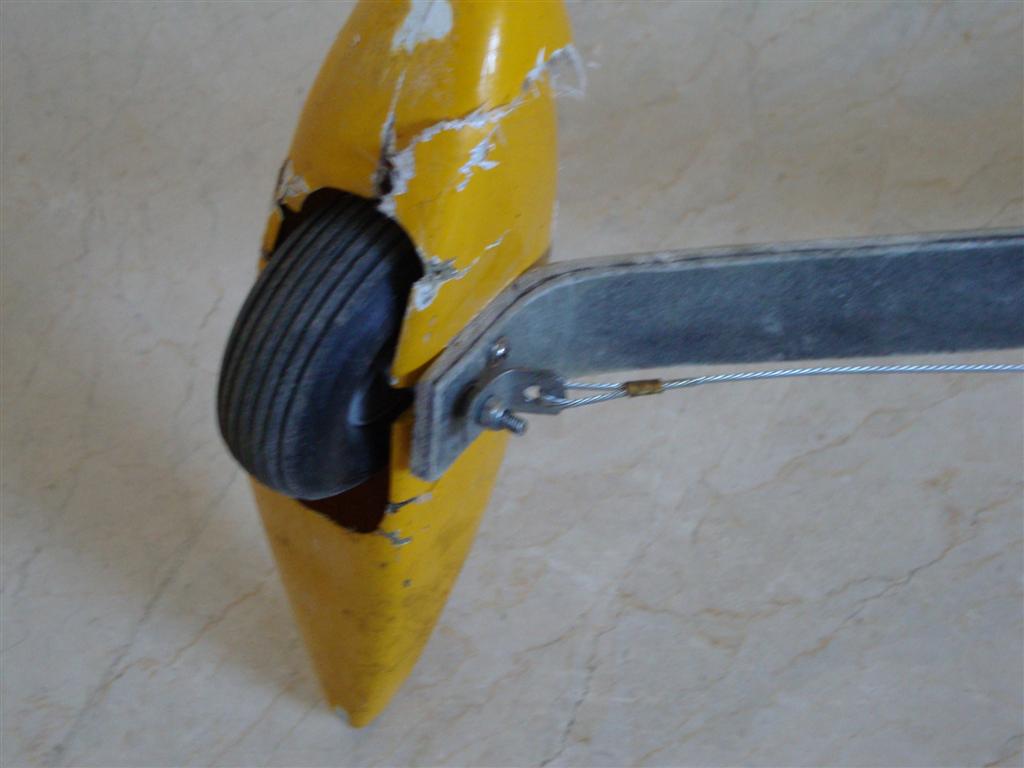

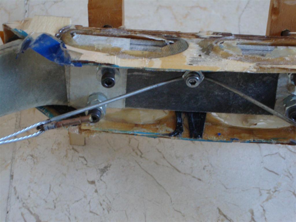

#876989
Sus pongo el refuerzo que pongo en algunos trenes.Si no te quieres complicar la vida con un muelle o "fusible", hazlo directo.En la foto es un cable trenzado, que que el avión pesa casi 7 Kg,pero en aviones mas pequeños cable mas fino o incluso solo varillas de bicicleta.
