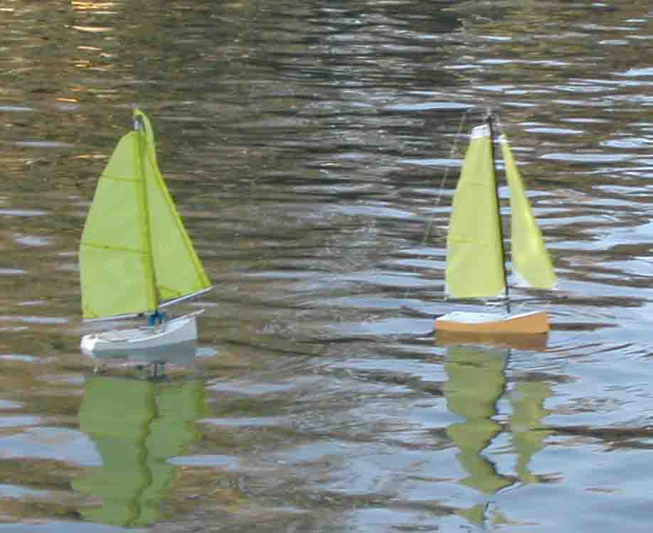

Por tantor
#161896

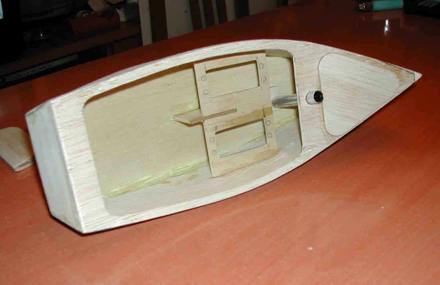

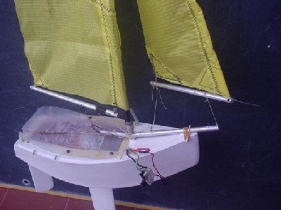

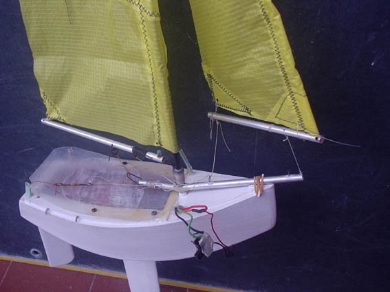

Hola!
Como puedes apreciar, todo el casco esta realizado con madera de Balsa!
Sencillo de construír y muy divertido navegando.
Animaros y si teneis dudas, consultar!
Un saludo!!!

Por tantor
#163865

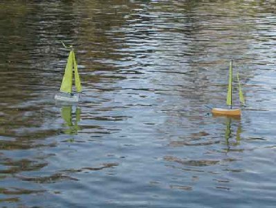

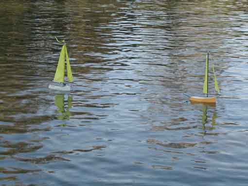

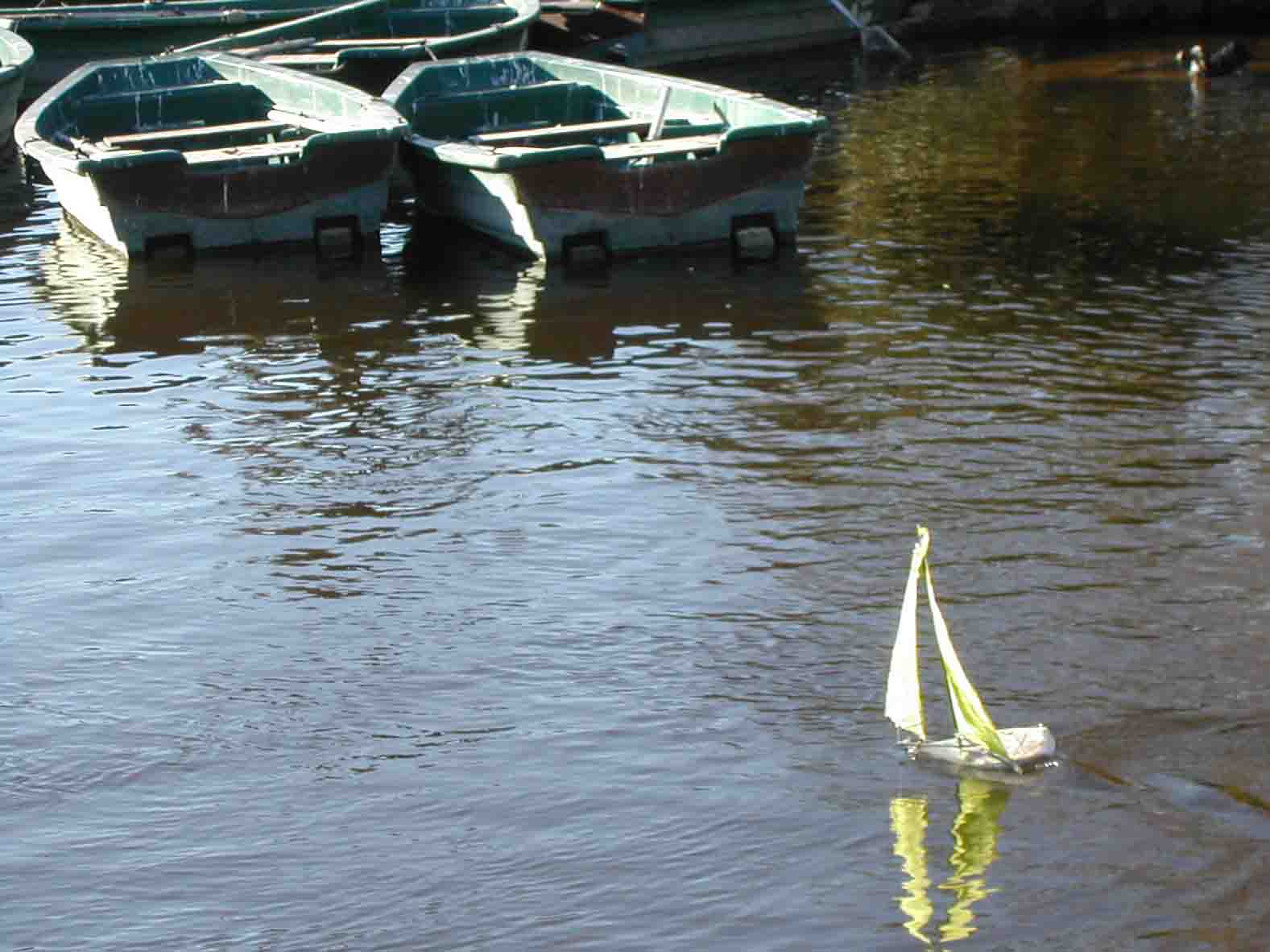

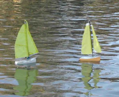

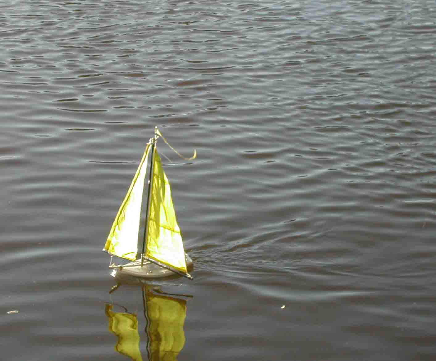

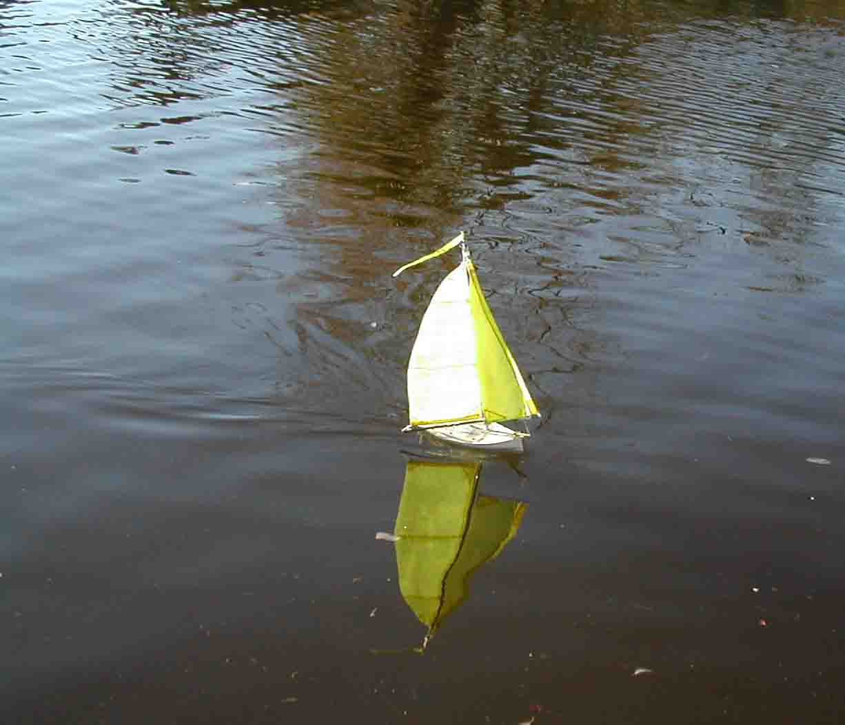

El Footy de Juanpablo navegando hoy por el Lago de la Ciutadella!
Por tantor
#163867
Otra vista!
Por tantor
#163873
Y otra mas!

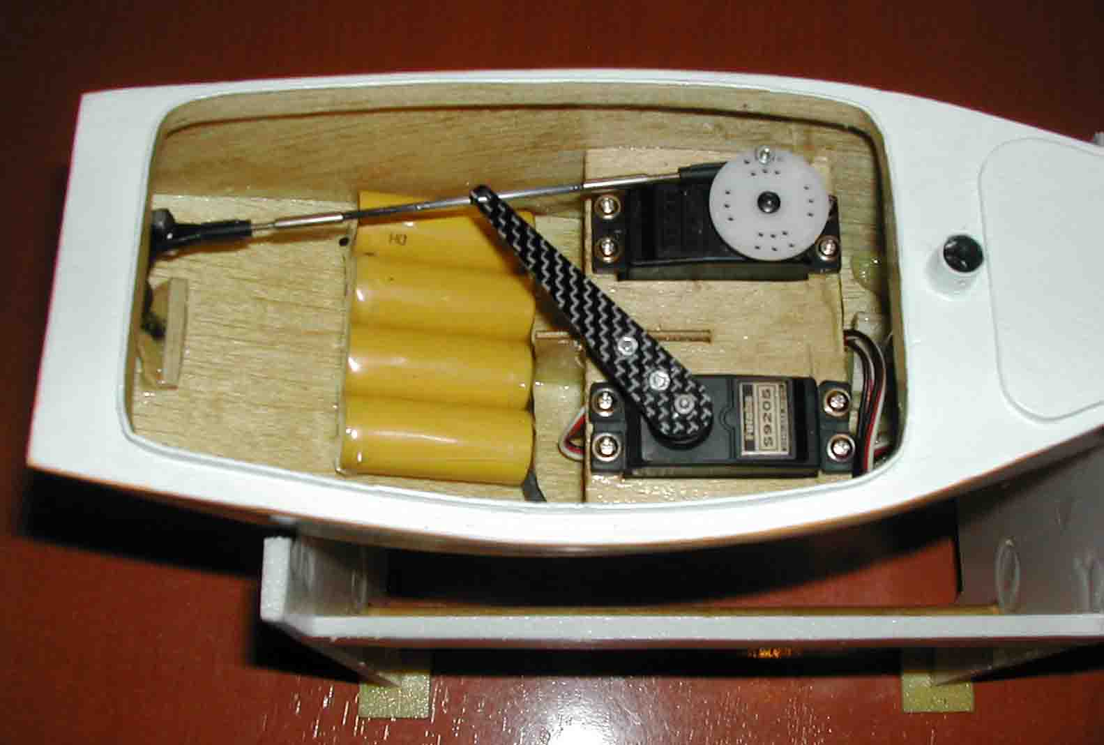

Por tantor
#164167
Detalle servos!

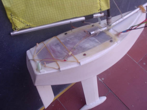

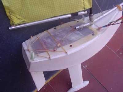

Hola a todos.
¿Como estanqueizais la cubierta?. He visto en los planos que tiene dos generosas superficies abiertas. He visto en las fotos publicadas en este hilo que la de proa simplemente se tapa con otra pieza de balsa, pero no sé como se protege la de popa. Supongo que tiene que ser algo de quita y pon para poder acceder a las baterias y a la radio.
La verdad es que la idea de un barco de 30 centímetros para llevar en el coche me atrae, pero me imagino perfectamente que pasa con uno de estos barquitos cuando hace demasiado viento, y por experiencia se que la estanqueidad hay que tomarla en serio.
Me gusta vuestra idea de las carreras los week ends. Lástima que vuestro lago me quede un poco lejos, si no ya me teníais allí.
Muchas gracias y un saludo.
Por juanpablolosada
#223410
Para dejar la escotilla bien estanca, (en verano lo navego en el mar) lo que hice fue pegar en el contorno unos listones de balsa para quitarle el abombamiento(quedaban levantados por su parte central, llené el agujero que quedaba con epoxi y microbalones)
Recorté de una caja de helado un trozo de plástico que ajustase bien encima de los listones.
La mitad delantera fue fijada con 4 tornillos y pegada con epoxi, poniendo una capa más bien generosa para que no quedasen poros.
De esta manera la podemos doblar para conectar el barco o cargar las pilas, y como la tapa de helado es flexible la podemos despegar (quitando los tornillos primero)para hacer mantenimientos.
Para fijar la tapa por detrás le fijé en el listón 5 ganchos de alambre, que pinté de blanco para evitar el óxido y por los que pasaban unas gomas elásticas que apretaban la escotilla.
Aunque no es hermético al 100% en una inmersión total de un par de segundos no le entran más que 5 o 6 milímetros de agua en la sentina.
