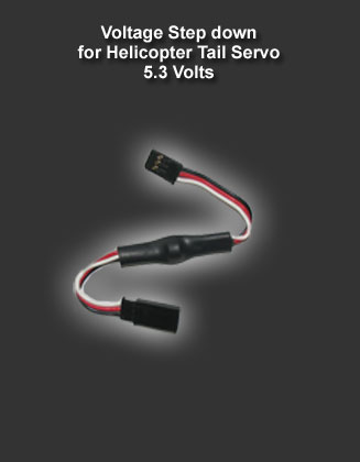

En la pagina de duralite los divide en dos tipos helis 30/50 y 60/90 segun el que tengas pues cojes uno otro, tambien los divide en servos digitales y analogicos, pero solo dan 5.1v de salida y es asi porque los servos digitales rapidos osea para la cola no pueden ir a 6V o no todos valen para 6v, pero si quieres sacar el max a los demas servos lo suyo es poner un regulador de 6v o casi 6V y para el servo de cola un cable que vende duralite que regula el voltaje a 5.3v solo para el servo de cola.

Y sin cable regulador para el servo de cola, no creo que por 0.3v de diferencia con el cable se rompa el servo.

Acabo de comprobar que un servo de cola a 5.6.v se rompe, gracias a dios que me he dado cuenta en el taller y no volando, hace un ruido super raro y además segun lo enciendes a los pocos segundos se pone muy caliente, lo he probado con 4.8v y ya me lo he cargado.
Ayer monte el regulador de voltaje especial para servos de cola de Duralite con un sevo nuevo 9254 y me dio tiempo a hacerle un vuelo y todo perfecto.

Ya veo que con 3A estas rozando el limite. En cuanto a los Giros el 401 si vale para para 6v, lo que no valen son los servos digitales que son todos a 4.8v.
El latiguillo de Duralite se puede conectar al servo directamente o al giro y asi todo funciona a 5.3v (servo y giro).

Por si las moscas y aunque en los dos manuales que tengo del 401 pone 6v y uno de ellos por lo menos tiene 4 años voy a hacer caso a Obiwan y voy a poner el regulado de voltaje del servo de cola a todo el conjunto para que me regule el servo y el giro todo a 5.3v.

Mirando la pagina de Align he encontrado esto
me parece bastente bueno, si diera algun amperio mas estaria todavia mejor, pero por lo que vale 17 ridiculos dolares, creo que esta bastante bien
Lo edito por que se me habia olvidado poner el enlace
http://www.align.com.tw/shop/product_in ... ts_id=1319

Haz una prueba rápida sin conectar el servo, y mira la temperatura si quieres estar mas tranquilo. De todas formas no vas a poder resolver el tema del volaje del servo de cola :( a no ser que uses uno lento.
Duralite tiene un cablecito que te reduce la tensión a 5.1 me parece y lo puedes usar con un regulador que no sea Duralite. Si prefieres no irte a uno Dual.
