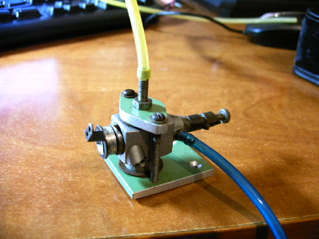

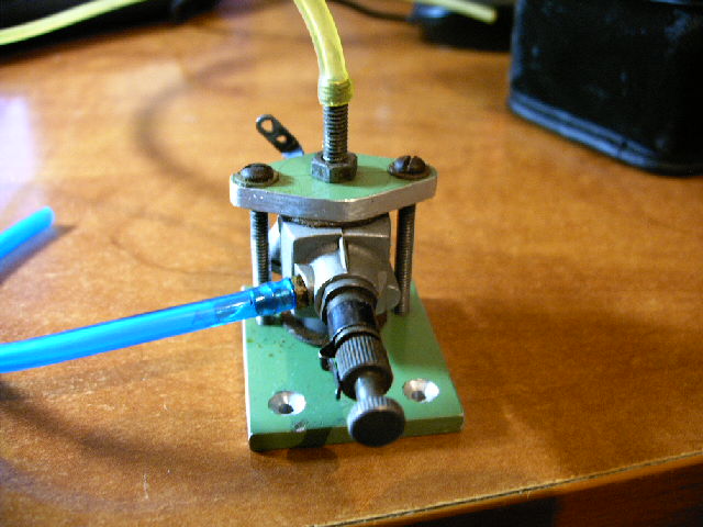

os mando unas fotos de un pequeño apaño que me he fabricado para regular el caudal del liquido para la bomba de humo ahun no lo he probado pero la idea es regular el caudal en minimo y acoplado al servo del gas abre progresivamente lo mismo que un carburador(que es lo que es)abra que poner un tubo de retorno y listo.

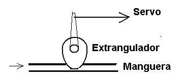

Siento decirte que creo que no te va a servir, el ajuste del tambor del carburador no es hérmetico, se te saldra el liquídido para el humo, manchándote el interior del modelo, yo hice un extrangulador de la manguera, y me ha dado muy buen resultado, te adjunto un cróquis, va entre dos láminas de aluminio.
