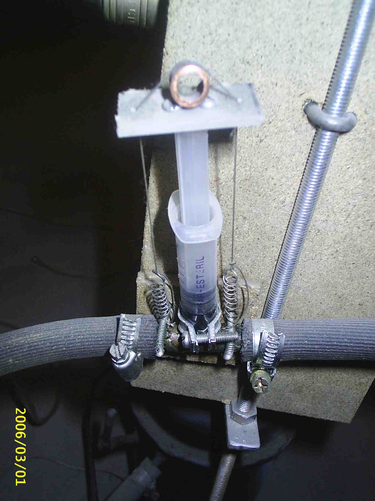

Otro algo mas sofisticado, se hace con una jeringuilla y dos muelles:
Taladras el cuerpo de la jeringuilla con un agujero muy fino a una altura determinada , y le colocas los muelles de tal manera que la jeringa este cerrada por la accion de los muelles.
Conectas la salida de presion a la entrada de la jeringa, el resultado es que cuando aumenta la presion, el embolo tiende a salir hacia fuera, y cuando llega a la altura del agujerito o agujeritos, el aire sobrante sale por ahi, y hace una regulacion de la presion de tu sistema de aire comprimido.
Experimentado por el nene con su compresor de nevera.

Evidentemente, no da mucho caudal, claro, tengo otro compresor, pero hace un ruido infernal, y el de nevera, lo puedo conectar por la noche sin problemas.
Para un aerografo, un compresor de nevera va bien, ocurre que cuando no estas pintando, el aire sobrante se va por la jeringa, y cuando le pulsas al aerografo, todo, o casi todo el aire sale por la boquilla del aerografo.
Tambien tengo un interruptor de pie, cuando quiero conectar el compresor, lo conecto con el pie, y se regula con la jeringa, con lo cual, tampoco esta todo el rato funcionando.

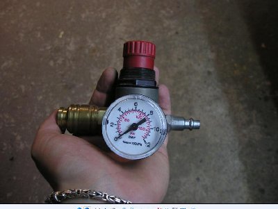

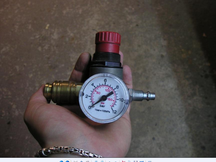

Diego, el tuyo es algo así?
Porque es lo que busco.

Bueno, eso que yo sepa es un dosificador de presion con un filtro de humedad, pensaba que te referias a un presostato, en mi invento tengo uno puesto como ese, junto con la jeringa, a mi no me costó precisamente barato, pero enfin, en tiendas de neumatica lo puedes encontrar.

Bueno, ahi va el invento

Oye y los del hospital que te dicen de tu nueva patente. No echan de menos jeringuillas.... :D

me da la impresion de que es mas pequeño el mio aparte no lleva filtro de humedad
El filtro de humedad lo tengo en el compresor grande
para el aerografo cargo una botella y con mi regulador "pequeño" pues pinto lo que sea
Este finde saco unas fotos

#207379

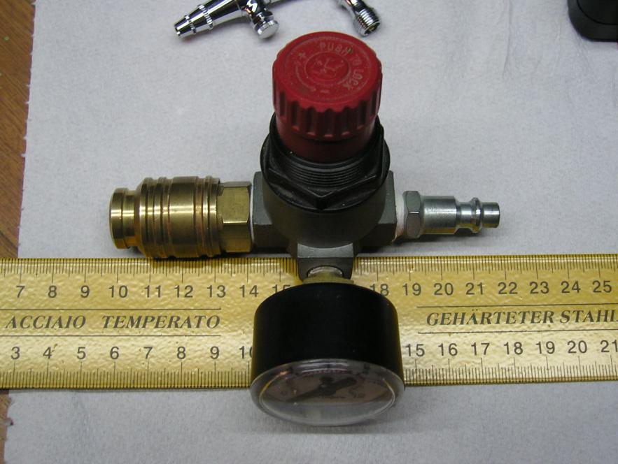

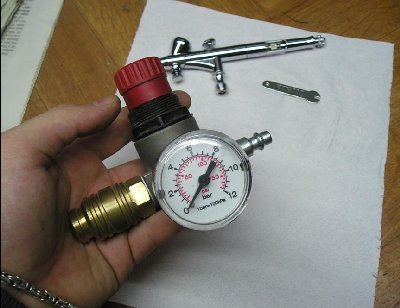

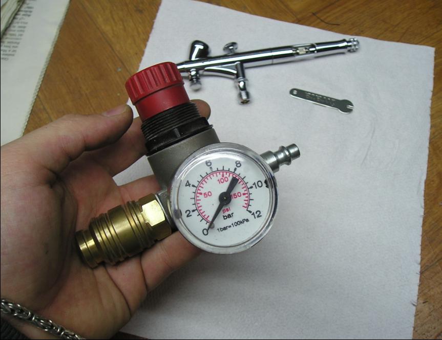

Amigo DIEgo, he visto en leroy merlin uno como
el que puse en la foto por unos 25 euros.MI compresor NO es de calderín. Pero si es de los que corta y arranca automáticamente. ¿Crees que me servirá ese regulador(el de la foto) para trabajar a menos presión sin que se produzca corte-arranque?
Gracias ysaludos

En cuanto a lo del regulador que pusiste, pues esta bien, el mio debe de costar lo mismo y no tiene condensador de agua...
Esta finde como te dije saco fotos a todo lo que te pueda ayudar (compresor de calderin con su regulador, el compresor de membrana, el regulador.. etc)

es muy interesante que ya que compras el dosificador, lo compres con el filtro de agua, su funcion es evitar que al aerografo le llegue alguna que otra gota de agua, que te puede arruinar un trabajo de horas.

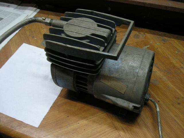

Diego, perdona mi insistencia. Aqui te pongo una foto de mi compresor.
Tiene un tornillo abajo, al lado del filtro, que si lo vas aflojando va perdiendo aire y por lo tanto la presión del manómetro baja.Hasta ahí todo OK, pero el problema es que en este caso, como va perdiendo aire, el compresor "entiende" que el aerógrafo está funcionando y por lo tanto NO PARA. Y ese es el problema. MI pregunta es la de siempre:¿Con un regulador de los que te puse en la foto anterior se evita esto?

De acuerdo entiendo que ese compresor esta funcionando constantemente, porque es imposible que almacene aire en ningun lao.
Si le colocases a tu compresor un regulador no perderia aire (SOLO en el caso de que fuese de membrana) y tu podrias bajarle la presion hasta la de trabajo sin tener que ajustar nada... pero en este caso el motor estaria funcionando siempre porque partimos de que es de este tipo.
Ahora se me ocurre por la forma que tiene tu compresor que igual funciona con pistones al igual que los motores de nevera, entonces si taponases la salida podria llegar a parar el motor y estarias forzandolo al no tener una vias de "escape" de todas formas no me importa para nada ayudarte, faltaria más a mi siempre que pedi ayuda me la dieron, ahora que yo puedo darla... la doy :D
Aclarame una cosa y puede que acabemos por saber que tipo de compresor emplea (membrana o piston)
Cuando taponas la salida y no esta echando aire por el tornillito ese que hace??
Se queda el motor girando y la presion se mantiene o se acaba parando el motor porque no puiede mas??
Pd; la foto que te pude del compresor enano es una reliquia de mi padre que es de membrana... no lo recomiendo por el ensordecedor ruido que mete...Llega atope a las 2 atmosferas

Bueno pues tiene presostato entonces,
Cuando cierres el tornillo y le instales un regulador de presion como el de las fotos podras regular la presion del aire con el propio regulador sin que pieda aire por el tornillo...
Pero al tener poco aire almacenado (seguramente un minideposito de nada) pues se prenderá y apagará cuando se llene y vacie ese minideposito
Con el regulador,en resumen, creo que no resolverias el problema de los encendidos y apagados seguidos, perooo si resolverias el hecho de que para bajar la presion tengas una fuga de aire constante (con lo que duraría algun tiempo más apagado
Lo mejor es que hagas la prueba, ya que si compras un regulador por 25 euros lo tendras para simpre en caso de que no funcione con tu compresor.
