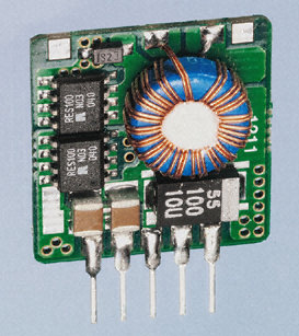

Rafa escribió:Necesito un regulador de voltage para reducir los 7.4 voltios que entrega un pack 2S1P de LIPOS a 4.8V-6V. para la alimentacion un receptor y servos (sin utilizar variador).
Supongo que en tiendas de electronica y aeromodelismo los habra. Me podeis recomendar algun modelo (caracteristicas) y el coste +/-.
En primer lugar un saludo, y comentar que yo hablo desde el conocimiento puramente electrónico :cry: pero todo se andará.
Existen unos convertidores DC-DC de la casa TRACO POWER (los que yo conozco) cuyas características te pongo a continuación:
Pequeño encapsulado SIL
No requiere disipador de calor
Alta eficiencia de hasta un 92%
Tensión de salida ajustable
on/off remoto
Protección continua contra cortocircuitos
Bajo ruido de salida
Corriente en espera de sólo 100uA
MTBF>1,5 millones de horas
en concreto el que te servíría sería el modelo TSI 10N-1211 que tiene un rango de tensión de entrada entre 6,0-16,5 Vdc con una salida de 5,0 Vdc y hasta 2000mA
En RS Amidata cuesta uno 30 Euros.
Pesa unos 5 gramos
El inconveniente que puede tener es por ser un regulador dc-dc que trabaja con una frecuencia de conmutación de 300Khz y habría que ver si interfiere al resto del equipo.
Si quieres mas información dímelo.
salu2
Javier

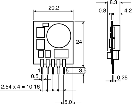

Conexión de pines
Pin 1 on/off remoto
Pin 2 +Vin (Vcc)
Pin 3 -Vin (GND) -Vout
Pin 4 +Vout
Pin 5 ajuste Vout
he puesto el datasheet del aparatejo en cuestión.
No me queda claro el motivo por el que MRFLOWER dice que no vale este convertidor. es un convertidor de 10W es decir tiene una salida de 5 Vdc y 2A. Además emplea la modulación PWM que comentas.
Un variados clasico con BEC da una salida de 1A (típicamente ¿no?) y esto es suficiente para alimentar el receptor y al menos 4 servos standar.
En este caso entiendo que iría sobrado ¿no es así? Si me equivoco en algo lo siento.
