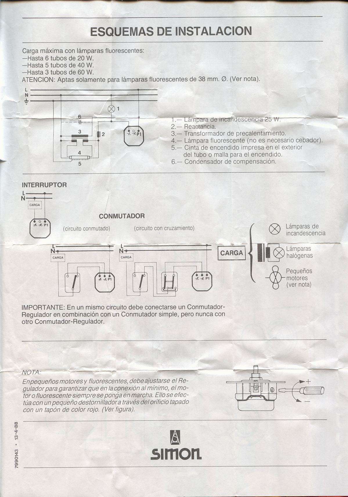

Aqui las especificaciones.
El mio es el serie 31.

(esto iria solo sin transformador ya que yo pienso que esto te hace de transformador)
Puedes usarlo como te dice esco para regular la tension en el primario de un transformador, ya que segun el manual puede manejar cargas inductivas; pero que no se te ocurra usarlo directamente porque estarias expuesto al mismo peligro que si conectases el hilo directamente a la tension de red.
Salu2...
