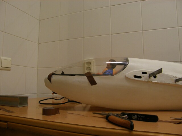

Hace tiempo he comprado un Reiher de Krick, listo a volar, en e-bay alemana.

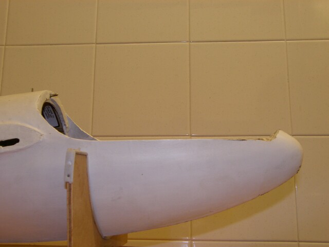

Desde que lo he visto la primera vez en mano, me di cuenta de que tenia un error en la zona del morro. La cabina estaba mal cortada y se quedaba corta, y una zona que deberia ser cristal estaba en madera.
Eso es visible comparando la foto del modelo con la foto de uno real. Aparte eso el modelo esta bien construido y muy solido.

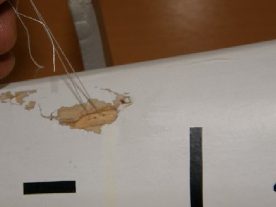

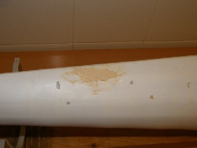

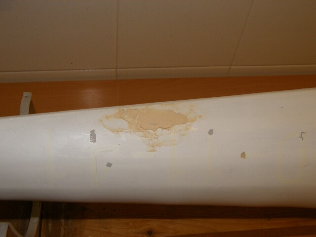

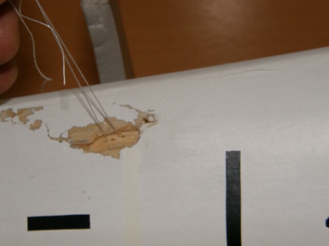

Decidi volarlo una vez antes de empezar con la corrección del error. Infelizmente en el aterrizaje una piedra me agujereo el fuse, casi en la cola.
La solucion para eso fue sencilla: limpiar el agujero y reparar desde dentro con un trozo de balsa de 1.5mm, inserido con un hilo para tirar del trozo mientras pegaba con ciano. Luego rellenar con masilla de madera y lijar.

Mientras tanto compre una cabina en Inglaterra por 7 libras y media, lo que no es nada caro.
Y, claro, perder el miedo de empezar a cortar:
Última edición por jcosta el Lun, 25 Feb 2008 13:28, editado 1 vez en total.

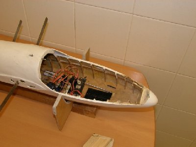

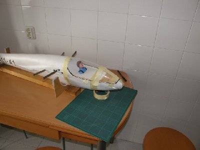

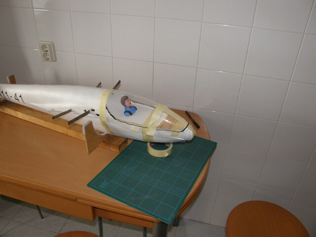

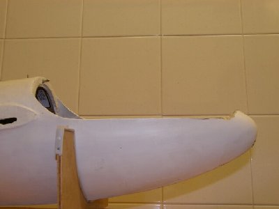

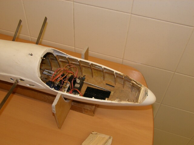

Trabajo hecho:
Aumento en balsa de la "base" de la cabina a la nueva forma del fuse.
Primer ajuste de la cabina.
Pintura de la "base" de la cabina de negro, para aumentar el contraste al hacer el ajuste final de la cabina.
Ajuste final de la cabina
Decisiones a tomar:
-Como hacer el bulto del panel de instrumentos, madera, hoja de aluminio o un material nuevo que recibi de Gromotec. Se corta, agujerea, modela con calor, etc.
-Separar o no la cabina de la parte delantera de la misma, que en el verdadero hacia parte del fuse.

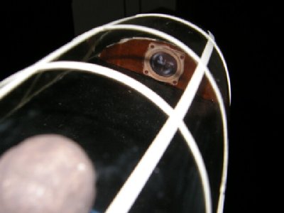

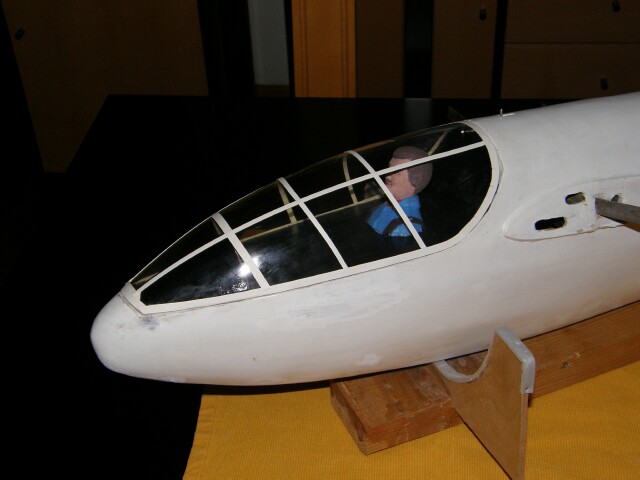

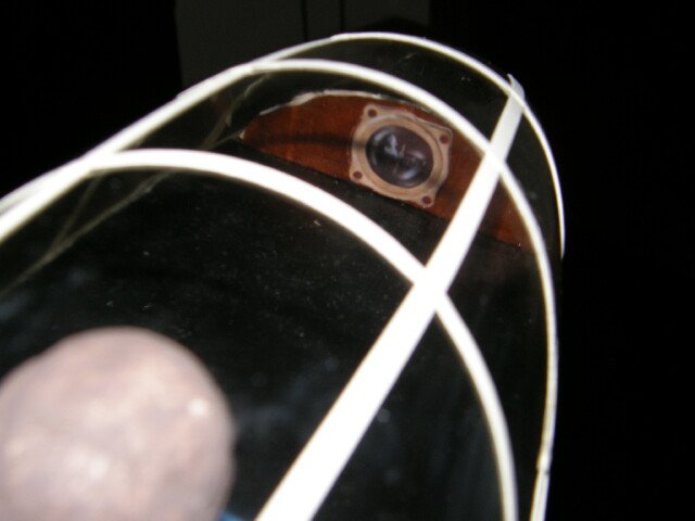

Bueno, despues de la interrupcion debida al Internacional de La Muela, he volvido al curro. La cabina esta lista, la hice con cinta adhesiva blanca, es un poco compleja para pintar.
Ademas tiene ahora el bulto de la parte superior del panel de instrumentos, bien como la parte del mismo que es visible por encima de "la zona negra", ya que es imposible pasar abajo dese nivel por la posicion de los servos.
De todas formas, ahora si es un Reiher, no os parece?

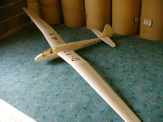

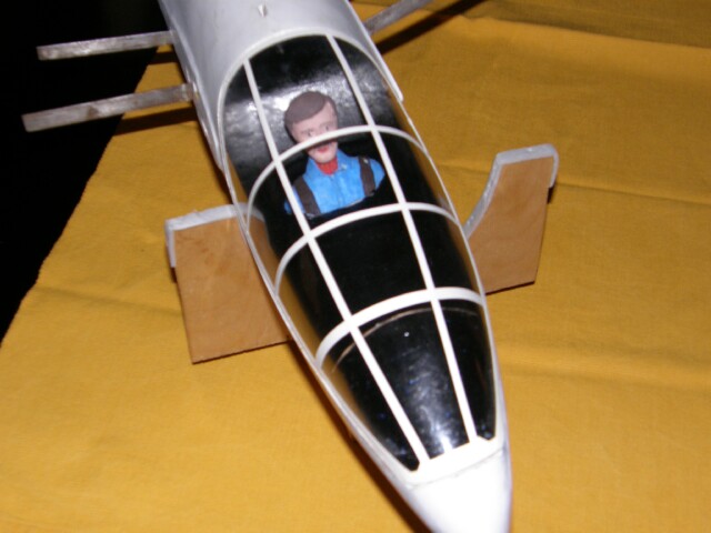

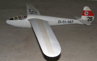

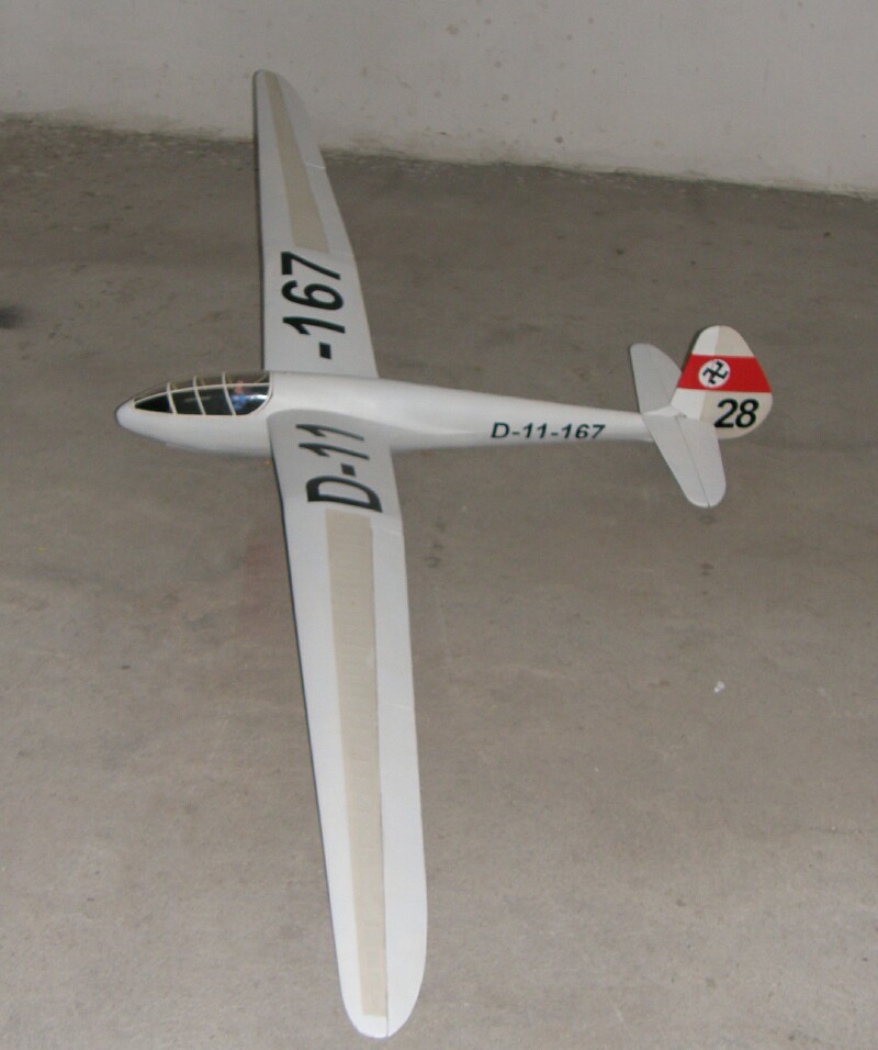

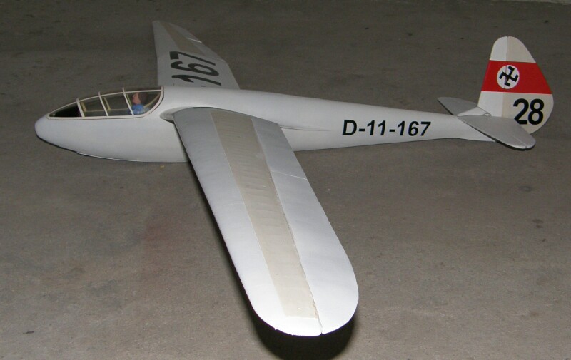

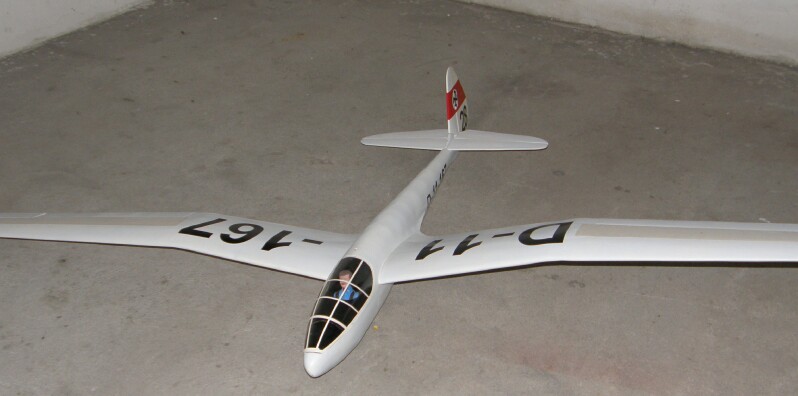

Volviendo al tema, aqui tenemos las fotos finales.
- Esta pintado.
- Instale un patin de aluminio de 1.5mm, atornillado para remplazarlo quando se gaste al aterrizar en asfalto.
- Termine la decoracion, a falta de la palabra "REIHER" a los lados de la cabina, que tengo que hacer yo porque la tienda no me cortaba vinilo tan pequeño (estoy comprando una plotter de corte de vinilo asi que si alguien necesita algo para veleros o aviones en escala... Tambien corta Orastick, Oracover, etc.)
Que os parece?
Y el original!

Por zero-zero
#654311
Joao,
te ha quedado chulo, peeeero...
tengo que criticarte la svástica, está mal proporcionada y canta mucho, pero que mucho. Aparte, creo que sabes que está al revés (me imagino que lo has hecho a propósito).
Para hacer una svástica en su proporción, haz como sigue:
1- delimitas un cuadrado
2- este cuadrado lo divides en cinco, vertical y horizontalmente (o sea, cuatro rayas vert. y 4 hor.
3- sólo queda rellenar las partes correspondientes, o en su caso, recortar el vinilo "que sobra"
Ya ves que es fácil. Si no la pones, no la pones, pero si la pones, tiene que estar bien hecha, ¿no?
Además así practicas para el Minimoa, a menos que vayas a hacer otra decoración.
Salu2.
Por jcosta
#654390
~Zero Zero
La Svastika esta hecha con cinta aislante, y es provisional. Del reves esta de proposito para poder colgar la fotos en la pagina de mi club...
Voy hacerla correcta esta semana, junto con el "Reiher" en adesivo transparente y InkJet.
