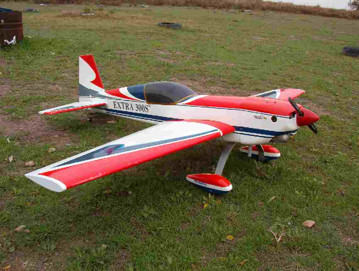

Aqui os dejo una foto del extra que vuelo actualmente como avion de diario.
Es de la casa Ilsan y la calidad del acabado es pesima. Lo llevo con un 90 Super tigre y pesa solo 3,100 kg. El motor recomendado es un 46.
El vuelo es excelente con trepadas infinitas y cuchillos interminables.
Por cierto los aterrizajes son perfectos y no mete el ala.

Una pregunta Carlos...
Yo tengo un extra 300s de Seagull para 46 con un MDS68 y me he vuelto loco para contrapesarlo y la carga alar es muy alta. ¿Como te has apañado para meterle un 90 ? Cierto es que el MDS con el escape pesa unos 800 gr.

Para centrar mi Extra con el motor 46 Fx, que fue con el primero que lo volé, tuve que poner 200 grs de plomo, así como colocar el servo de gases junto al motor. El avion volava y punto.
Como el 46 FX de OS, pesa con escape 490 grs, y el Supertigre 91 pesa 760 grs, le quité el plomo y se quedo con el mismo peso.
