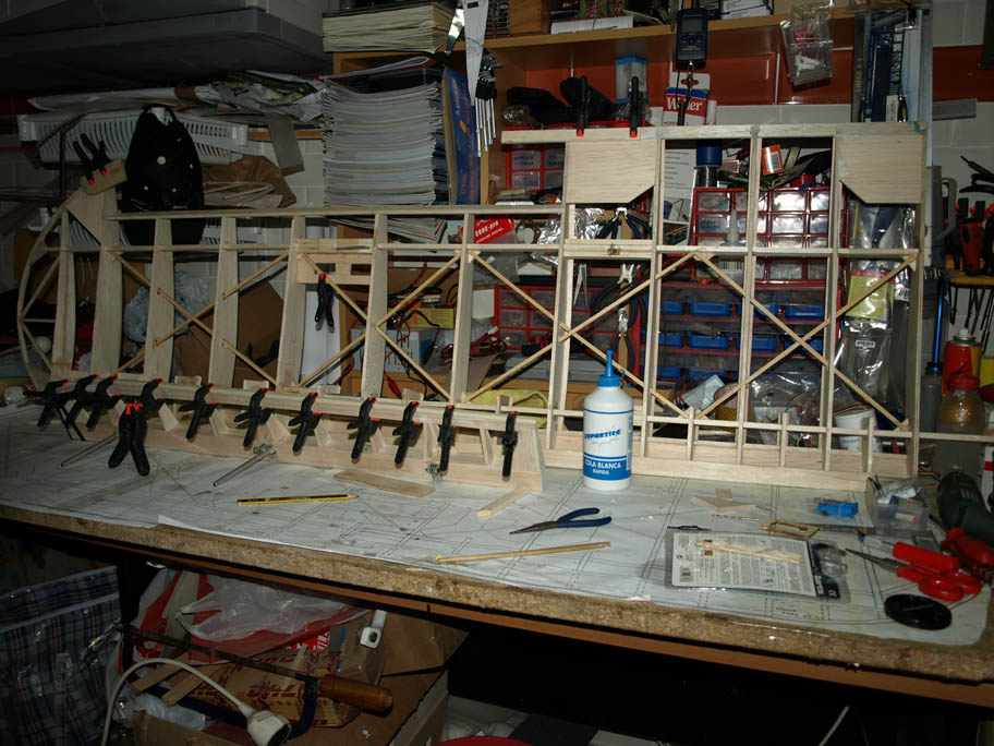

Hola a todos,agradeceria cualquier alludita,estoy terminando de construir una Piper Cub 1/3 que esta hecha desde un plano no es un Kit,me faltan los reloges,si alguien sabe donde puedo descargarmelos pues empezare con ellos para hacerle en panel,esto tiene un curro tela,perto lo que estoy disfrutando no ser paga con nada,cuando pueda cuelgo fotos de los diferentes elementos antes de entelar y despues,tambien tengo que fabricarme la canopi por lo que se agradece consejillos de como hacerla.

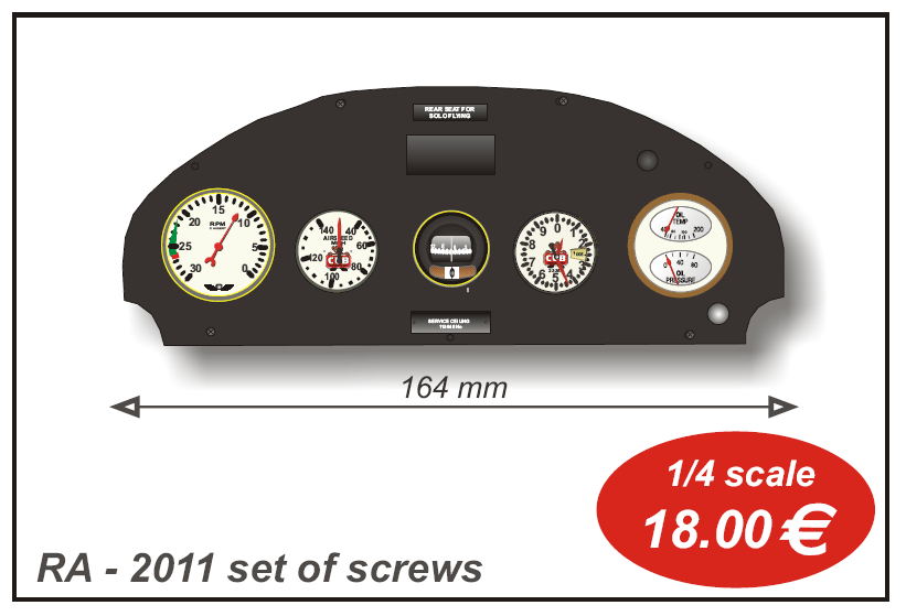

mira esto es el cuadro de intrumentos a ver si te vale
un abrazo y feliz construccion, seguire tu post
angel
Por Jose Mª Barrena
#1014953
Gracias por responder Angel,es pequeña,mi piper es 1/3 y como minimo tiene 210mm,aunque si no encuentro otra cosa,sera cuestion de acoplar.

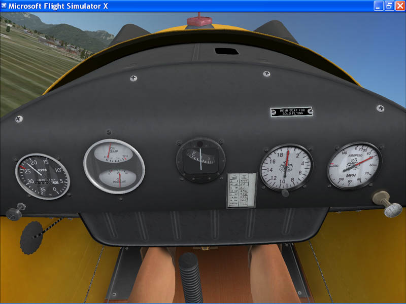

Voy a contar lo que yo he hecho:

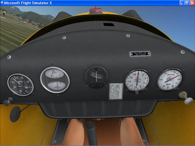

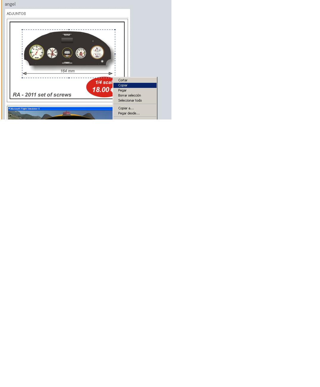

Del simulador FMS he hecho una foto del cuadro de instrumentos, le das al botón de Impr. pant, imprimir pantalla, o bien a la foto de mas arriba. o lo que quieras o encuentres.

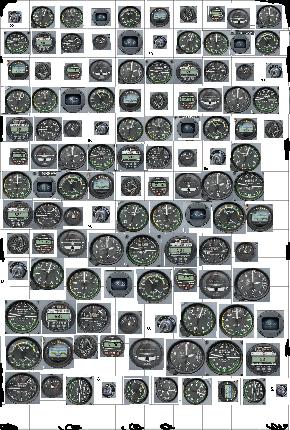

Y abres el paint y le das a pegar, a continuación seleccionas lo que te interesa
Imag 1
Las fotos estándar tienen 10 x 15 cm. por lo que haces una cuadricula de 10 x 15 cuadrados, esto te valdrá para saber que cada cuadrado es 10 x 10 mm
Img 2
Vas pegando los distintos instrumentos ( copia y pega) sabes que puedes ampliarlos y reducirlos hasta que te casen, si tu cuadro a escala tienen los instrumentos 11 mm de diámetro sabes que tendrás que llenar una cuadricula y un poco mas.
Y como tienes 10 x 15 cuadriculas 150 instrumentos por una foto de 30 Cts puedes hacer muchos tamaños muy similares para recortar el que te interesa.
Se que todo este manejo del paint no es facil, pero consiste en tener abiertos 2 o 3 paint, seleccionar con el cuadrado de línea discontinua, copiar y pegar, o seleccionar y picar imagen expandir contraer % hasta lograr lo que queremos, referencia la cuadricula de 10 x 15 cuadrados.
Para hacer un cuadro de instrumentos lo hago en contrachapado de 3 mm, taladro muy exactamente los huecos, que queden perfectos y redondos, pinto el contrachapado, y pego detrás los trozos de foto de los instrumentos, y si la foto es en brillo lo bordas.
El diámetro de esa agujero del contrachapado podrá ser exactamente a escala o aproximadamente, si queda realista será más vistoso.

instrumentos buscados por el mundo de internet
Formato 10 x15 foto estandar, intrumentos de mi extra 300 en construccion
Por rilos
#1015079

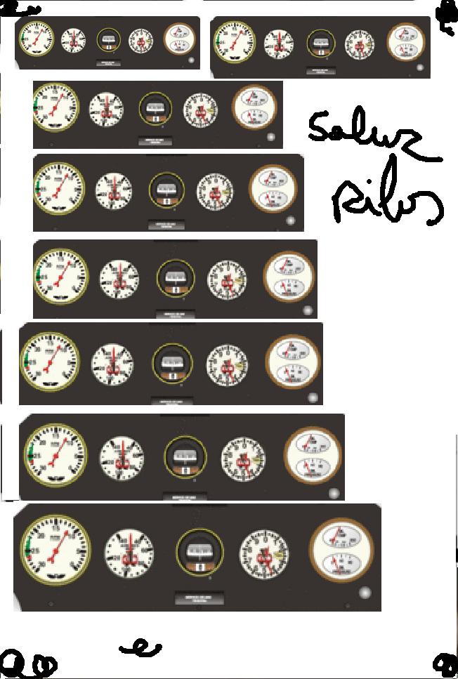

Esta te la he hecho yo en formato de 10 x15, hay que alejar un poco los relojes del borde por si recortan y hay que marcar las esquinas por que la maquina que imprime se ajusta automaticamente y si dejas margenes blancos te los puede cortar y aumentar la escala, de esta manera te aseguras mas.
No se si te valdra a la escala de 1/3, de todas formas por la escasa calidad del original si amentas mas pixela
