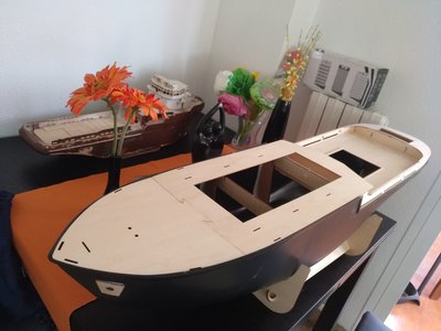

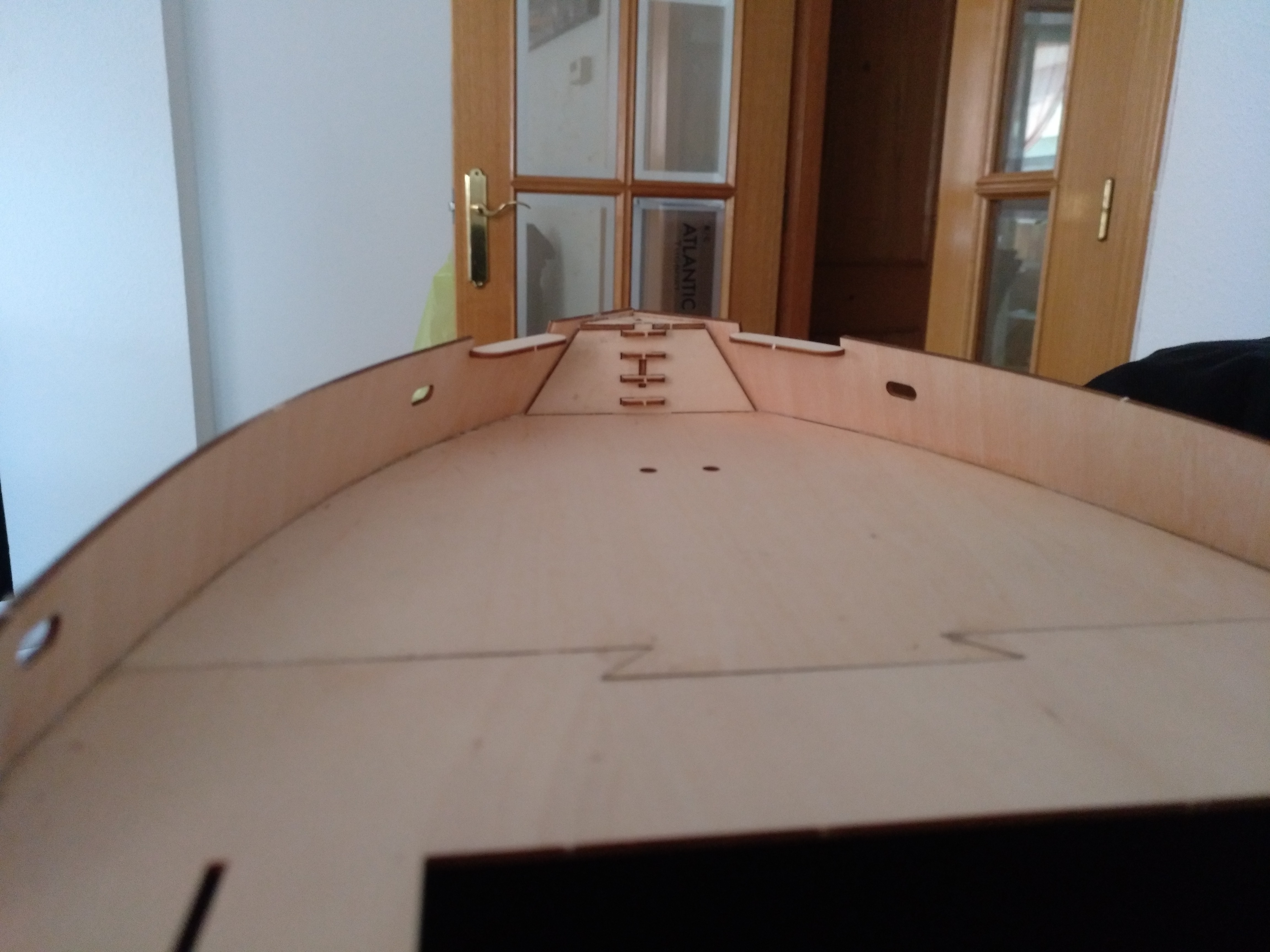

Muy buenas, estoy haciendo un barco radiocontrol con el kit de artesanía latina. Es mi primer barco radiocontrol y no tengo idea de la parte eléctrica. Pongo el hilo aquí para que podáis ver mi progreso y a ver si podéis ayudarme. Os pondré fotos de cómo tengo el tema actualmente y voy a buscar hilos y otros proyectos para ver si puedo resolverme algunas dudas. Un saludo a todos y gracias de antemano!! :D

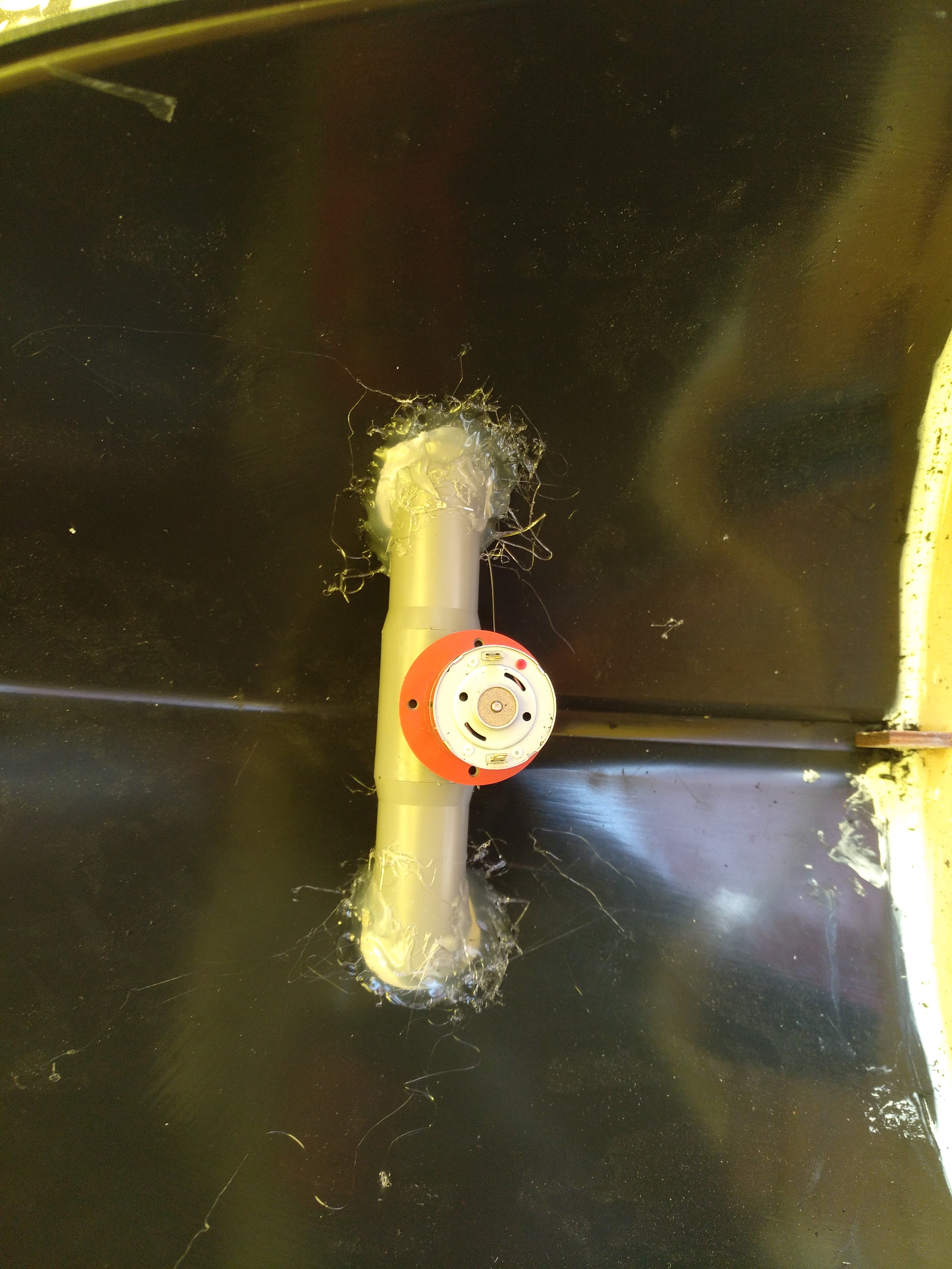

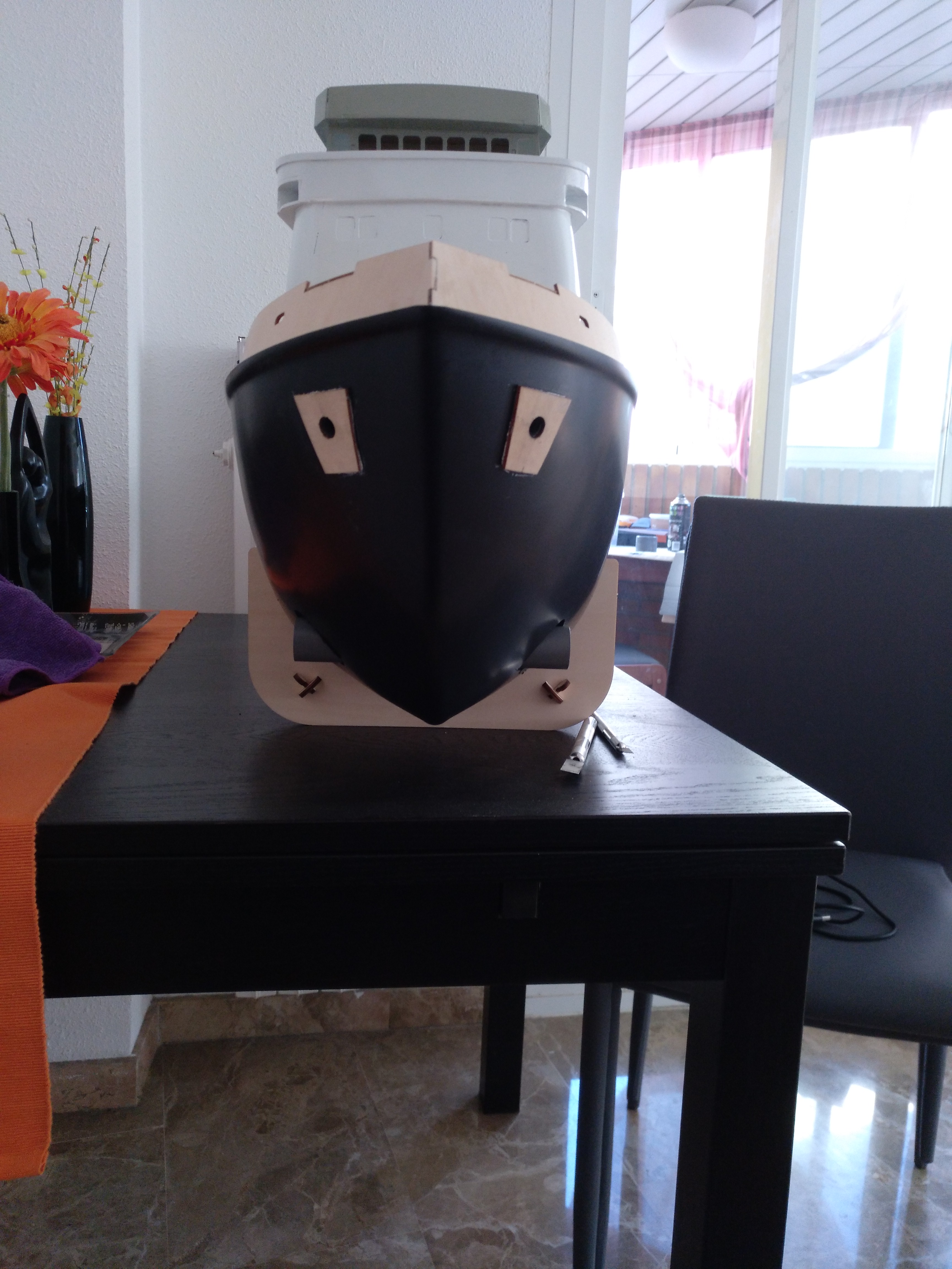

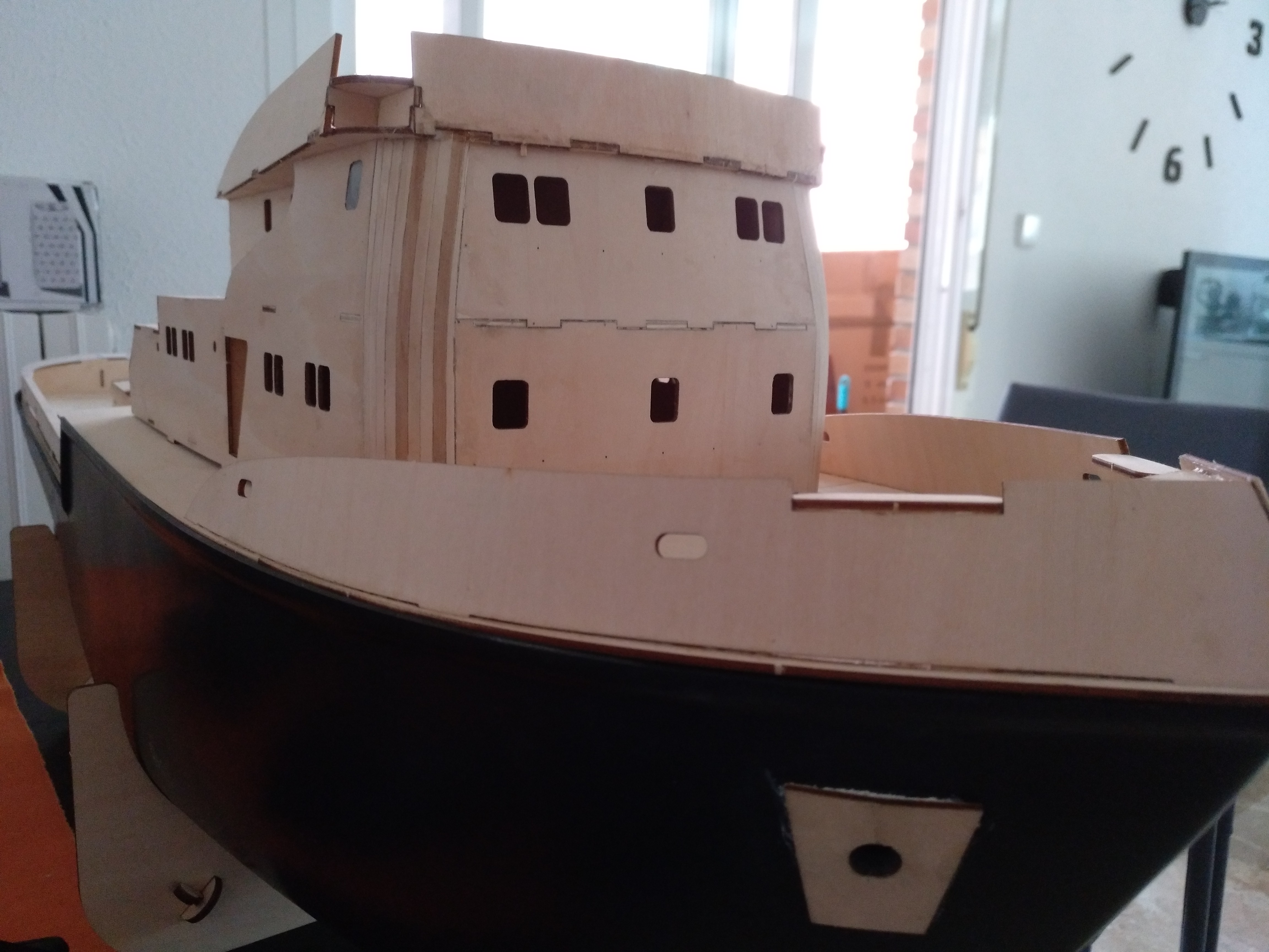

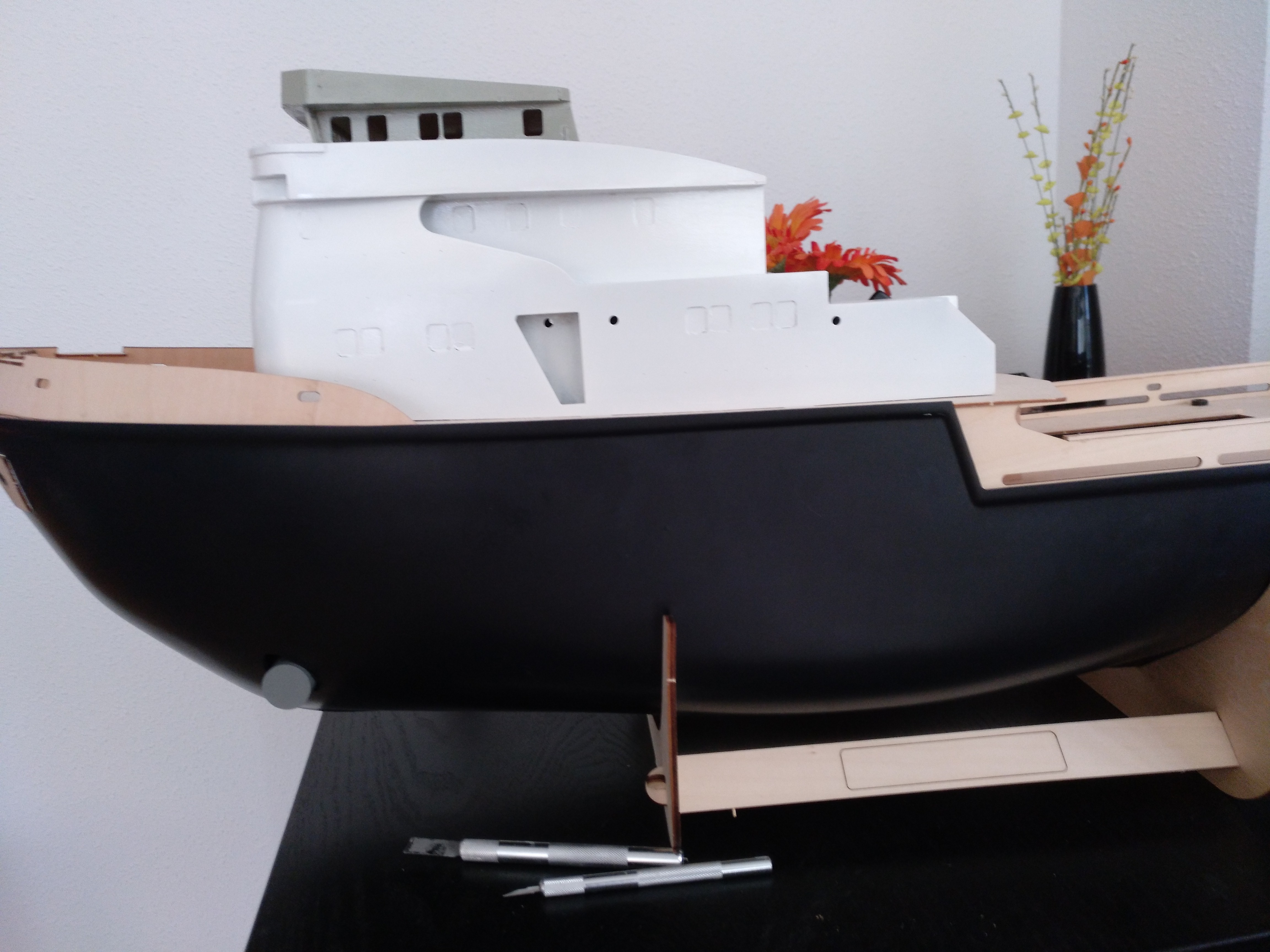

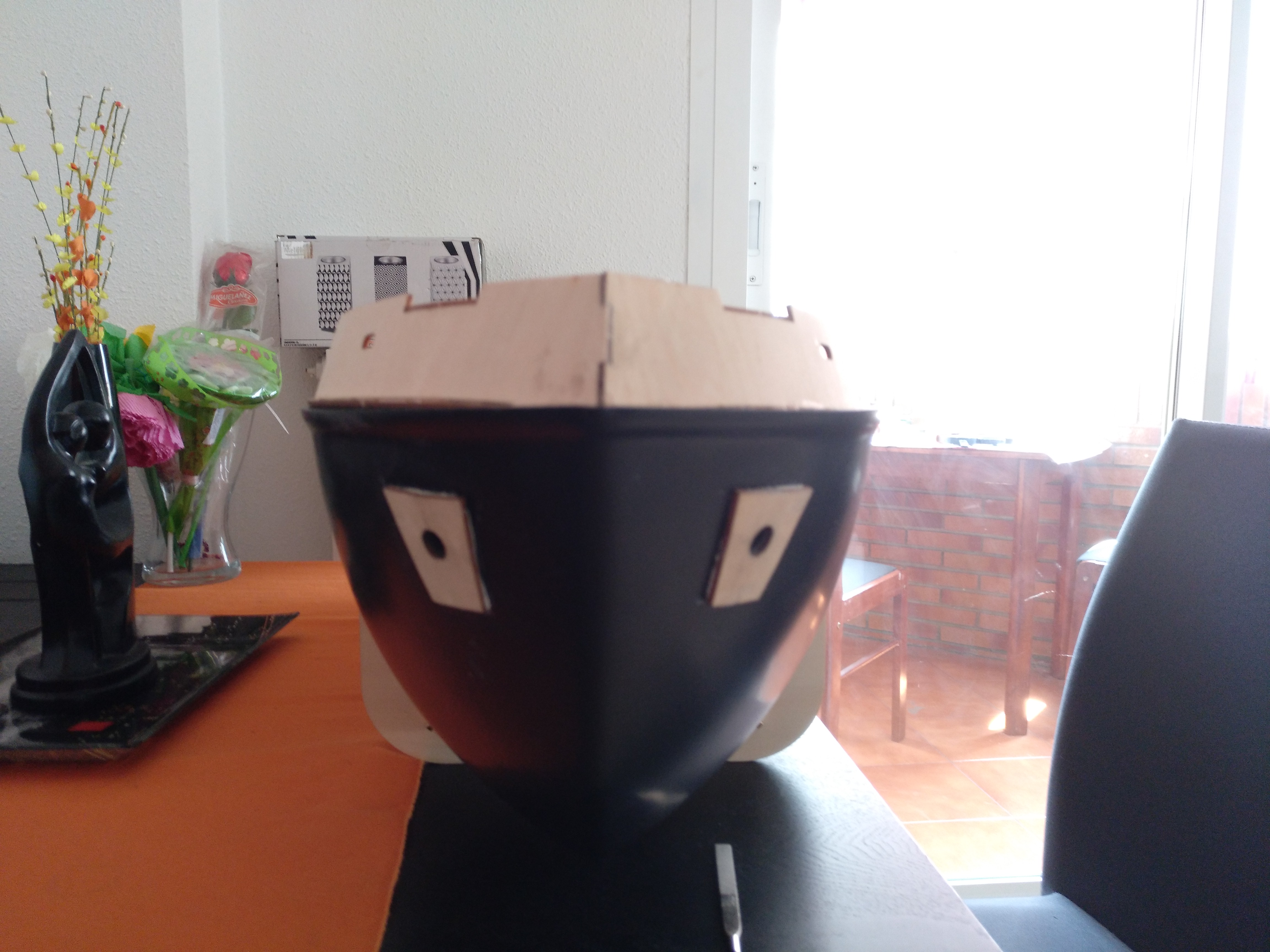

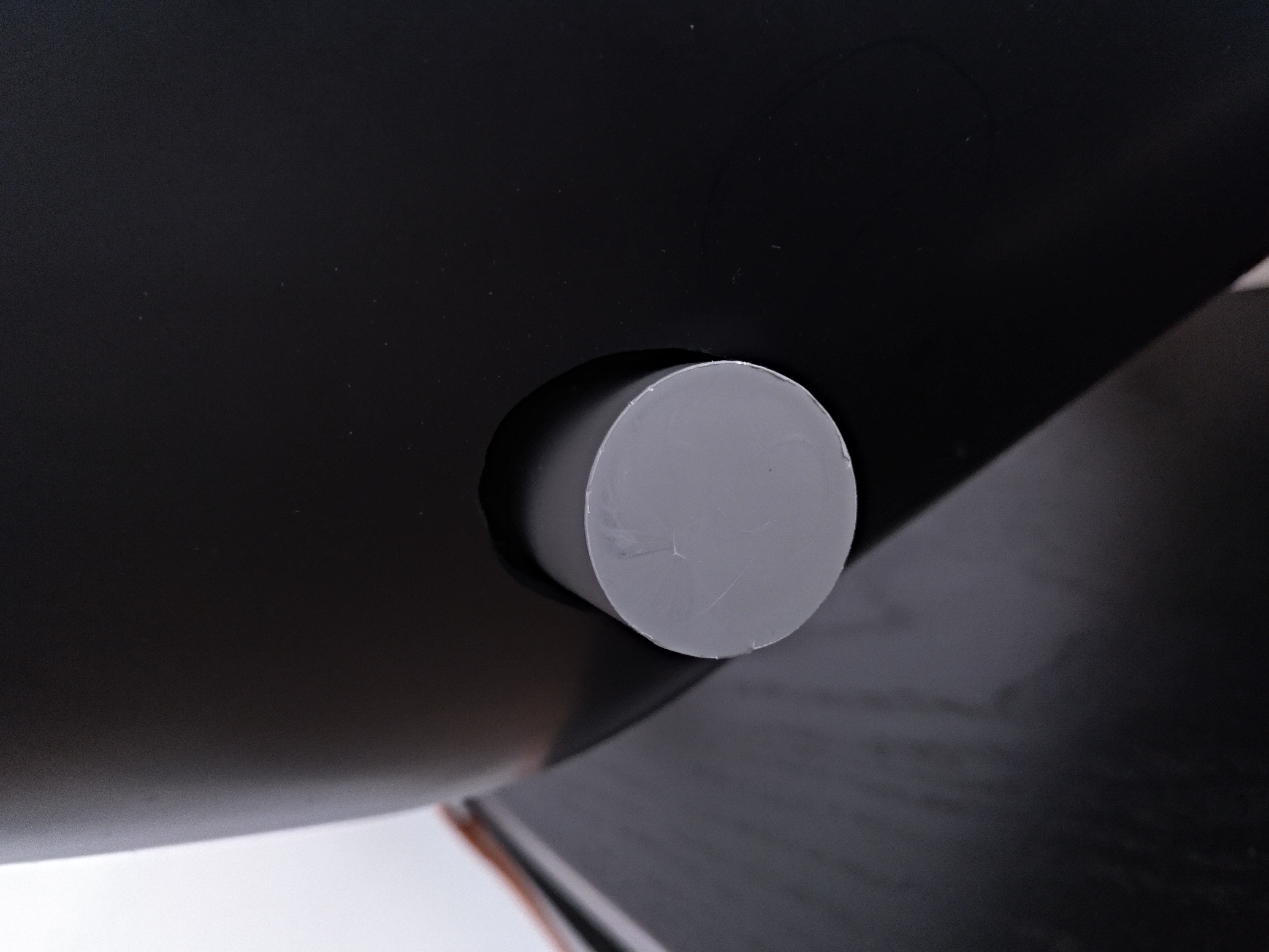

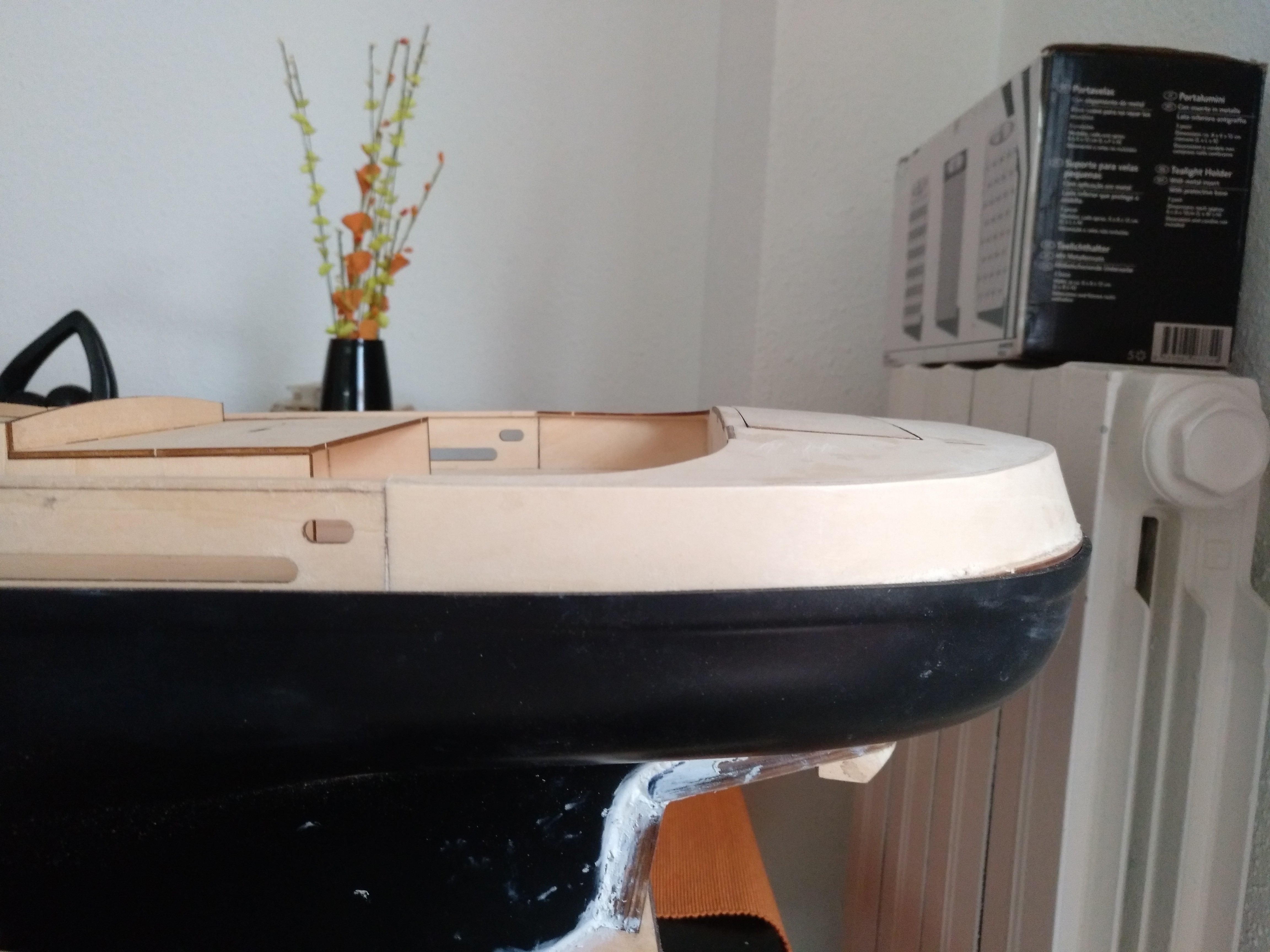

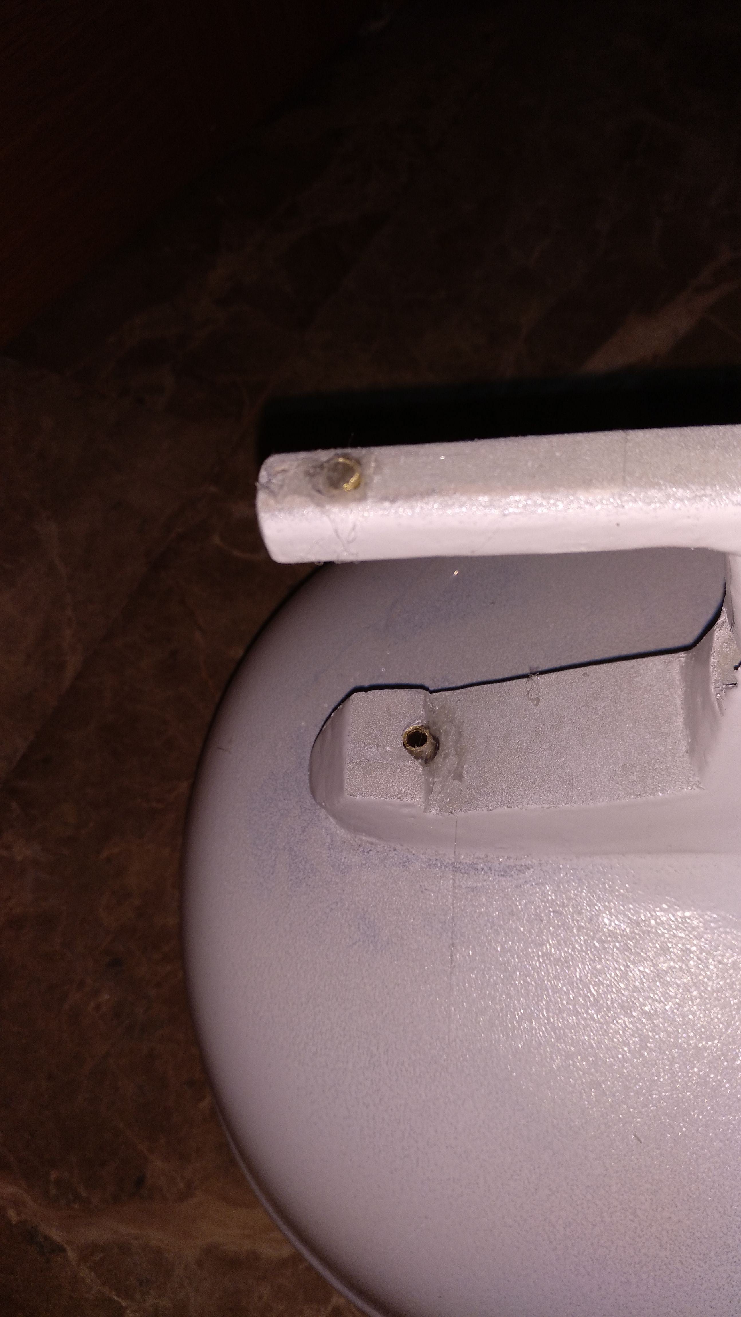

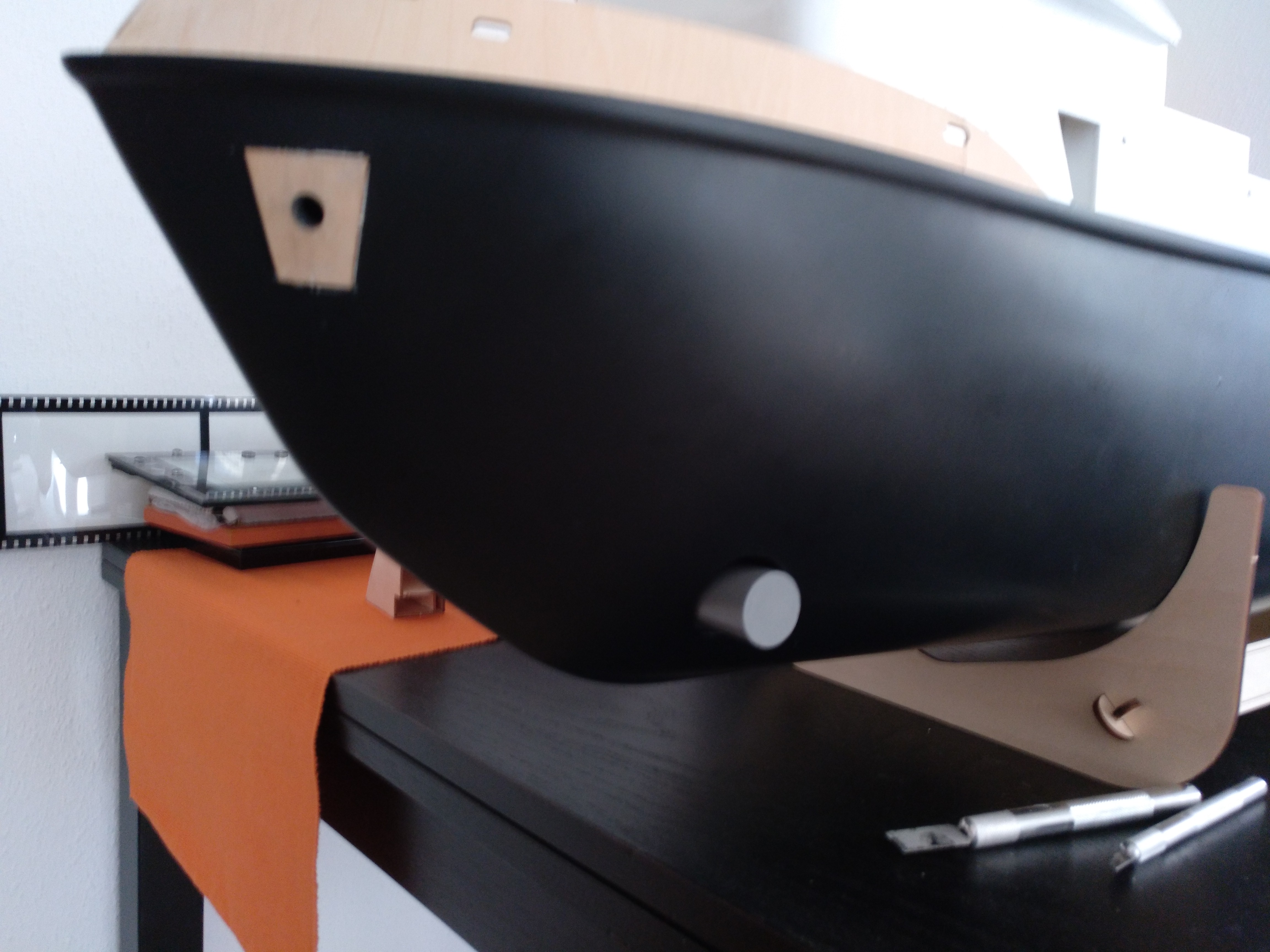

Muy buenas de nuevo! Gracias frendrich. Hoy he estado un rato con el. He hecho los agujeros para el motor de maniobra, pero los he hecho un poco más grandes. También he pintado la superestructura y las volveré a lijar y enmasillar para eliminar las aguas y desniveles en la superficie. Tengo una pregunta a ver si alguien sabe decirme cómo hacerlo. En los agujeros para el motor de maniobra los he hechoas grandes sin querer, el casco es de plástico, y me preguntaba cómo rellenar esos huecos entre el casco y el tubo del motor de maniobra.
Por fendrich
#1388496
Con silicona caliente o cola caliente es una posibilidad
Otra es con cianocrilato con activador ir reconstruyendo capa a capa
Otra sería con loctite o cianocrilato más bicarbonato sódico rellena y queda muy duro, eso sí deberás poder lijarlo luego
Ya nos contarás cómo lo has rellenado

Felicidades por embarcarte en este proyecto, es un remolcador muy bonito y seguro que sera muy gratificante y divertida su construccion.
Estas haciendo un gran trabajo, esta quedando muy bien.
Al principio me senti confuso al ver ese agujero que no veo en las fotos del Atlantic de Artesania Latina, pero ahora creo que sera para poner en el interior una helice a modo de timon, aunque esto tampoco lo tengo muy claro ahora pues veo que este barco lleva timon como todos, en fin, si eso ya me explicaras si hacierto o no y para que es ese agujero ahi delante en la parte de abajo que no recuerdo haber visto en ningun otro barco para construir.
Por A. Hernández
#1388559
Muy buenas javigatobcn. Gracias, la verdad que cada vez me gusta más! El agujero es un motor de maniobra, ayuda a hacer movimientos a izquierda y derecha con la proa además del timón de popa. Este modelo no lo tiene pero quería ponérselo. Así será más fácil su manejo. Yo las he visto en muchos vídeos de barcos. Un abrazo!!

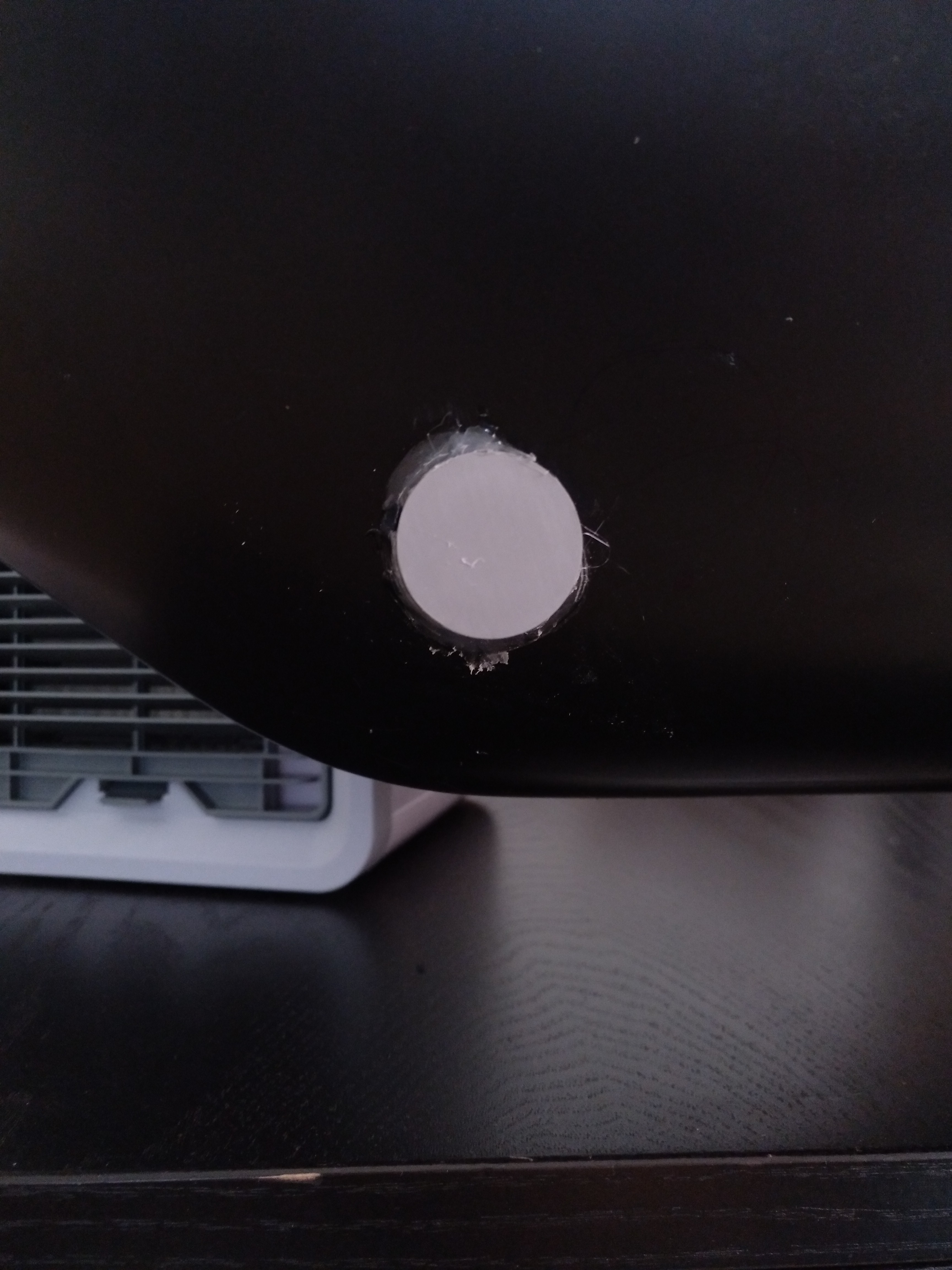

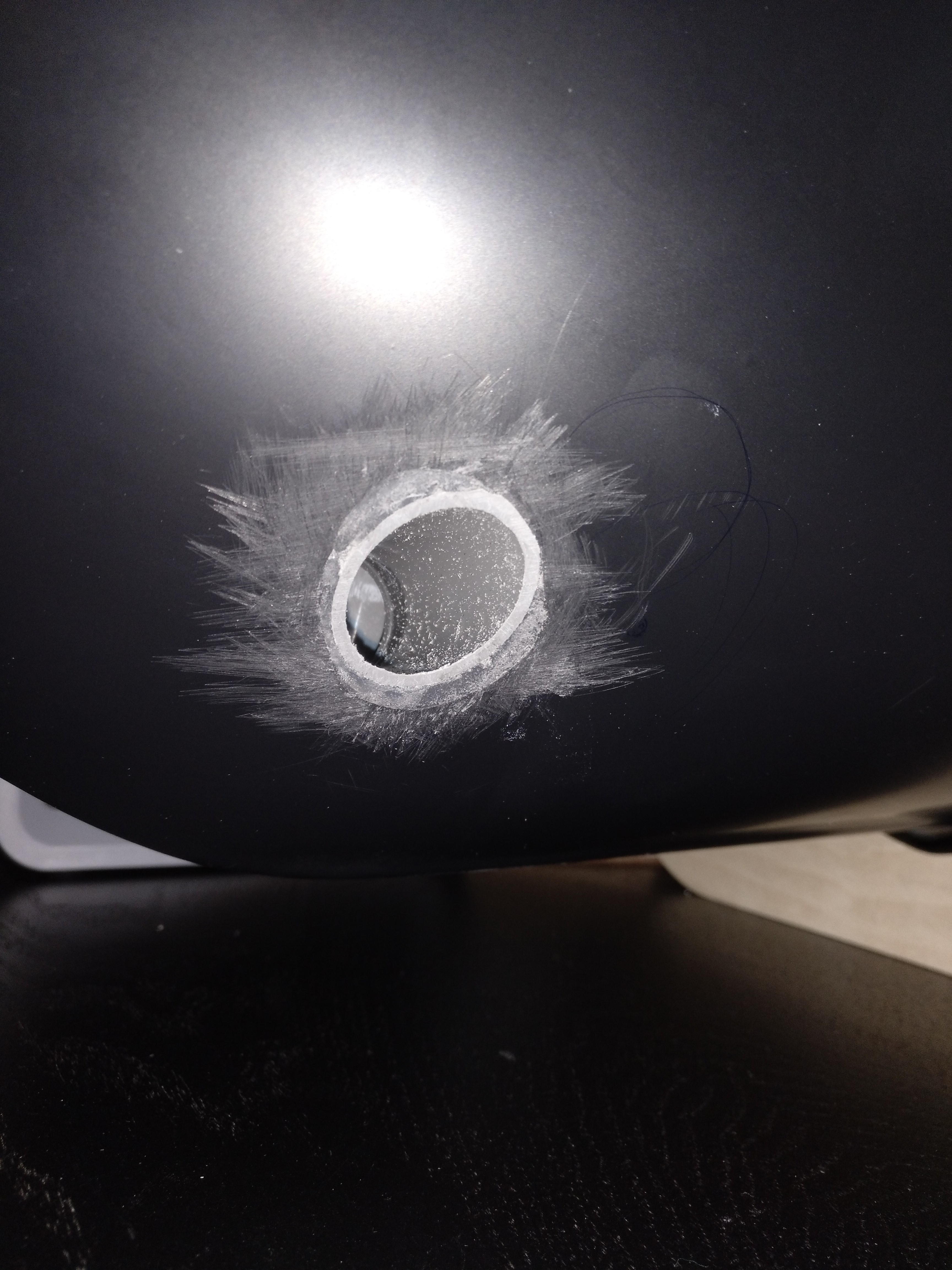

Al final lo he tapado con cola caliente y este es el resultado. Cuándo seque lo lijare y enmasillare. Alguien tiene idea de cómo ponerle luz y poder encenderlas o poner varias configuraciones desde la emisora? Y sonido? Gracias!

Muy buenas! Gracias por el link. Miraré a ver cómo hacerlo. La idea es tener varias configuraciones de luces en el mando conmutados con canales. Lo dicho ya me informaré y pondré por aquí lo que vea. Hoy he lijado los salientes del motor de maniobra. Falta enmasillar y dejarlo igualado lijando de nuevo. Os dejo como ha quedado.

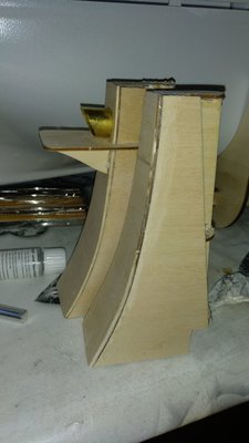

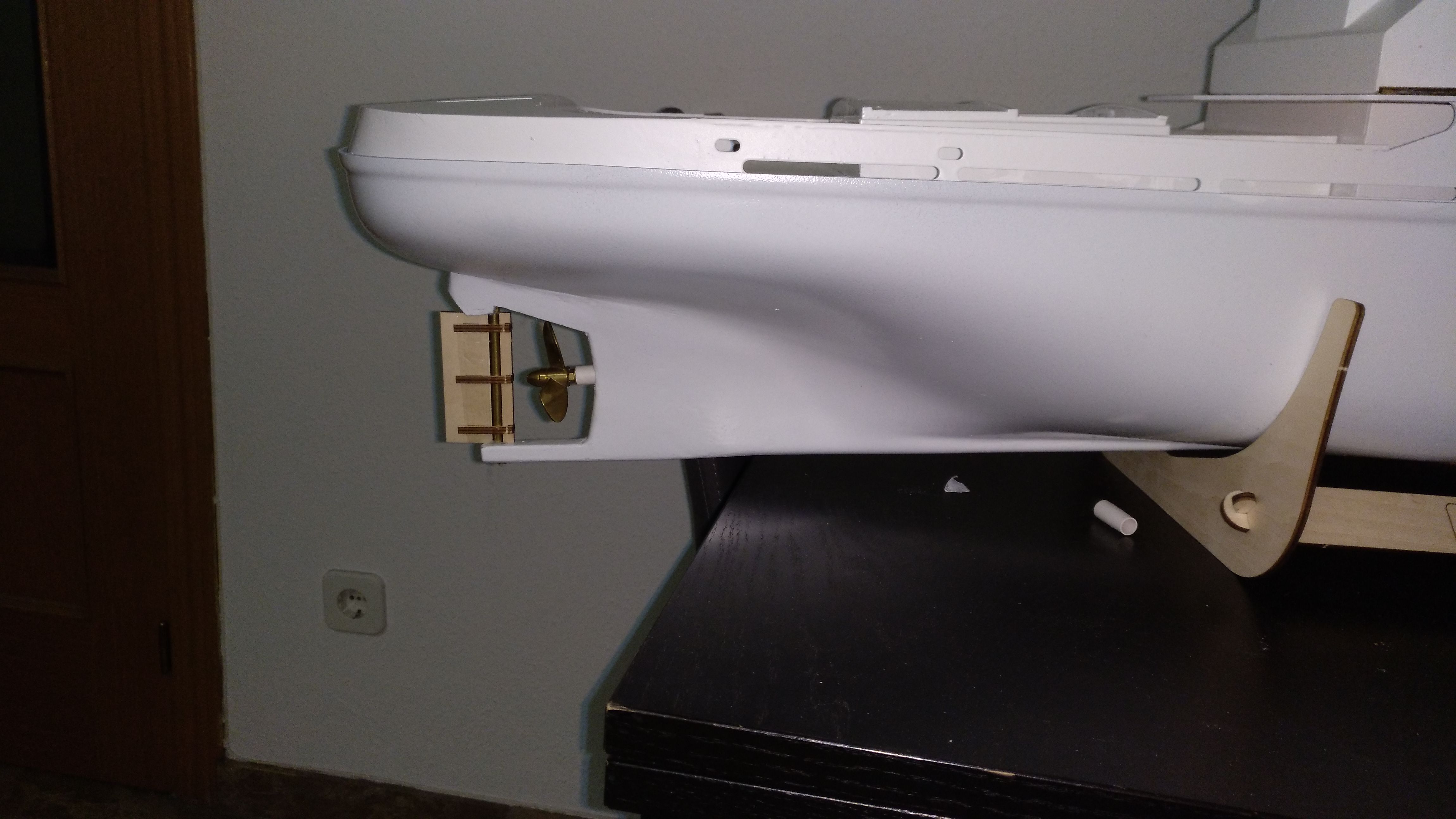

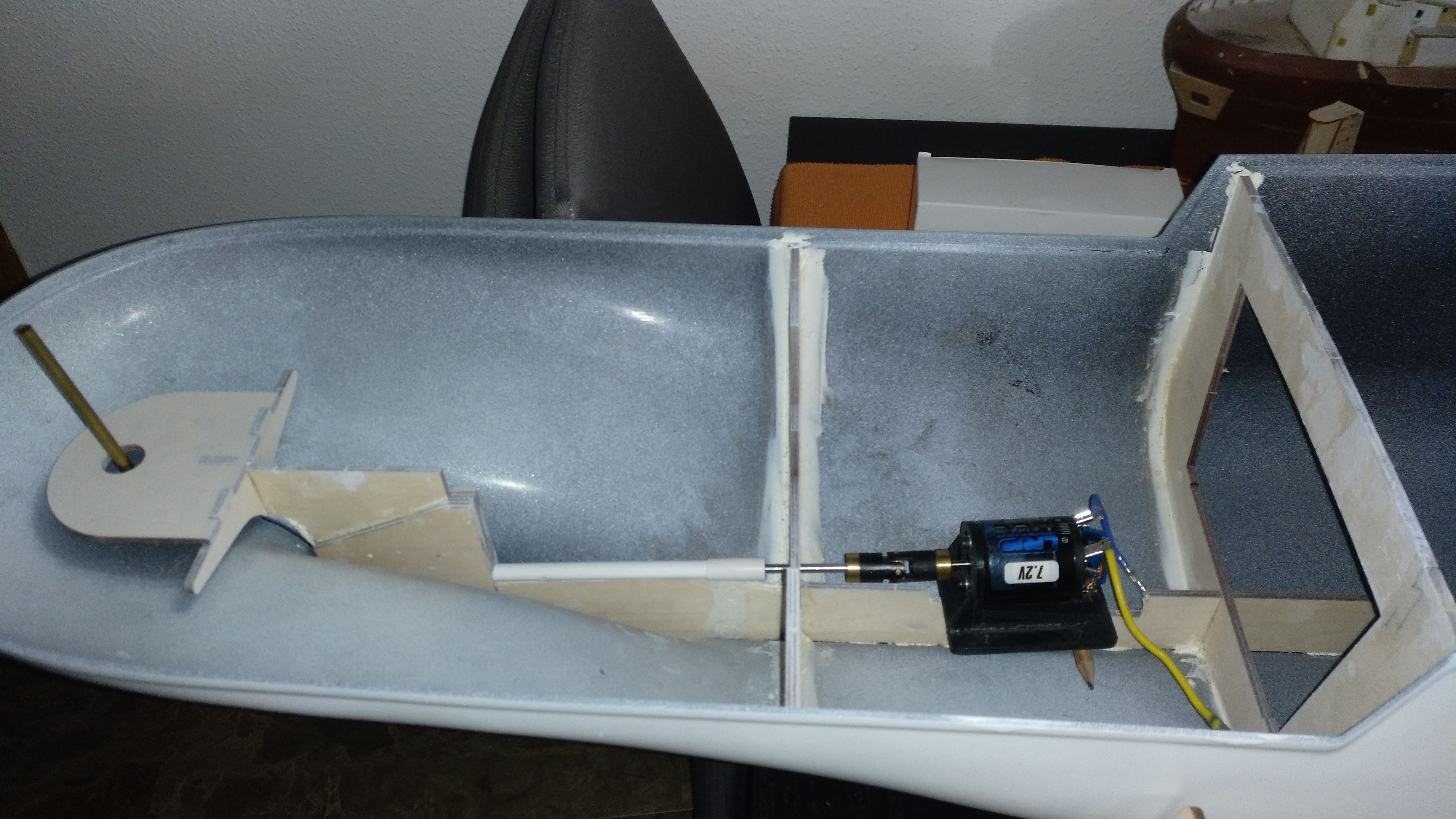

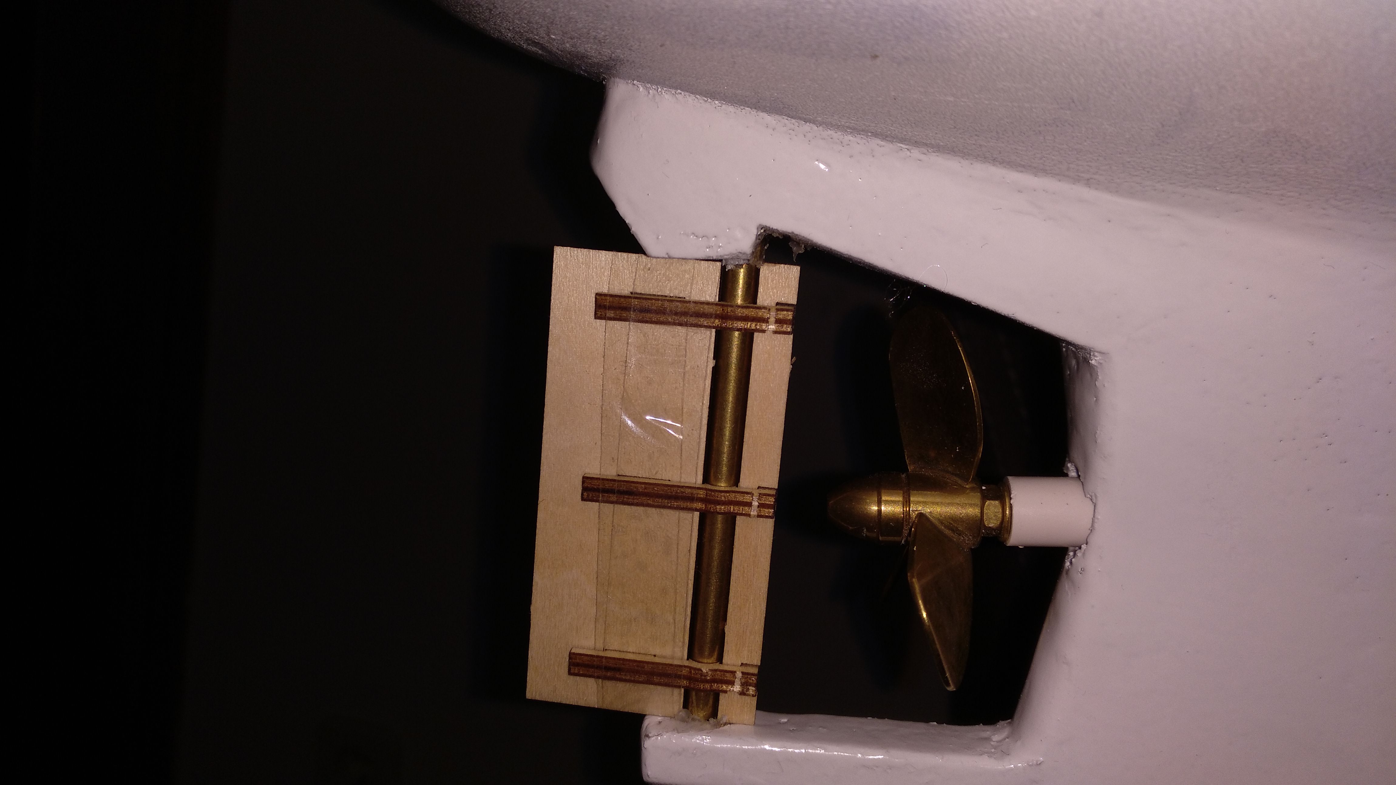

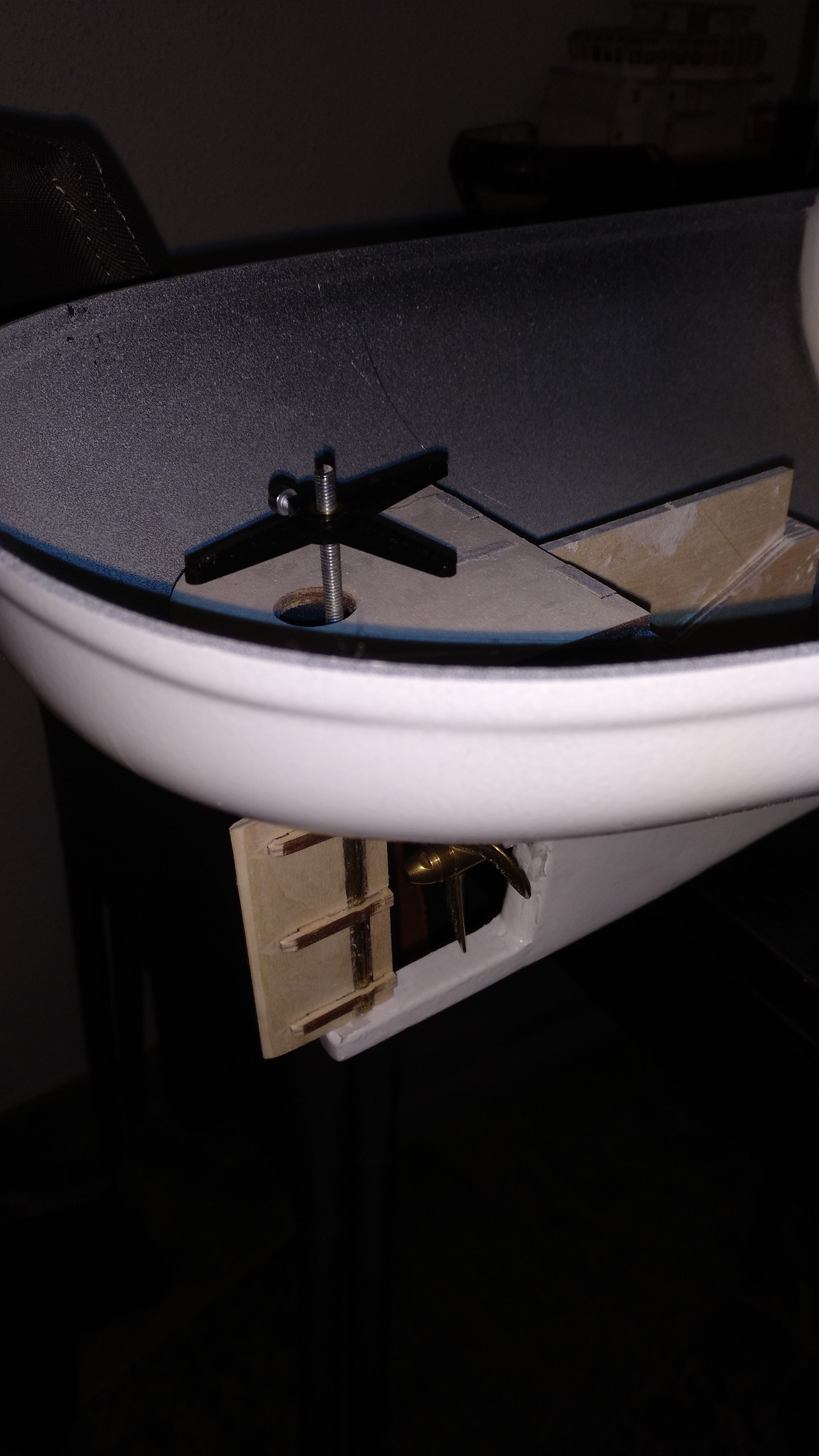

Muy buenas de nuevo, tras un parón he retomado la construcción y por ahora le he dado una imprimación y falta algo de lijado. Al mismo tiempo voy mirando que necesito para hacerlo RC. Estoy mirando como ensamblar el motor principal, las chimeneas para que salga humo. Las anclas que suban y bajen. Ahora mismo estoy poniendo el timón pero no sé cómo hacer para que gire y no entre agua dentro. A ver si alguien tiene idea y me puede dar una solución. Mil gracias de antemano.

Eje del timón
Vista de hélice y timón sin pegar
Detalle timón. Alguien tiene idea de hacerlo?

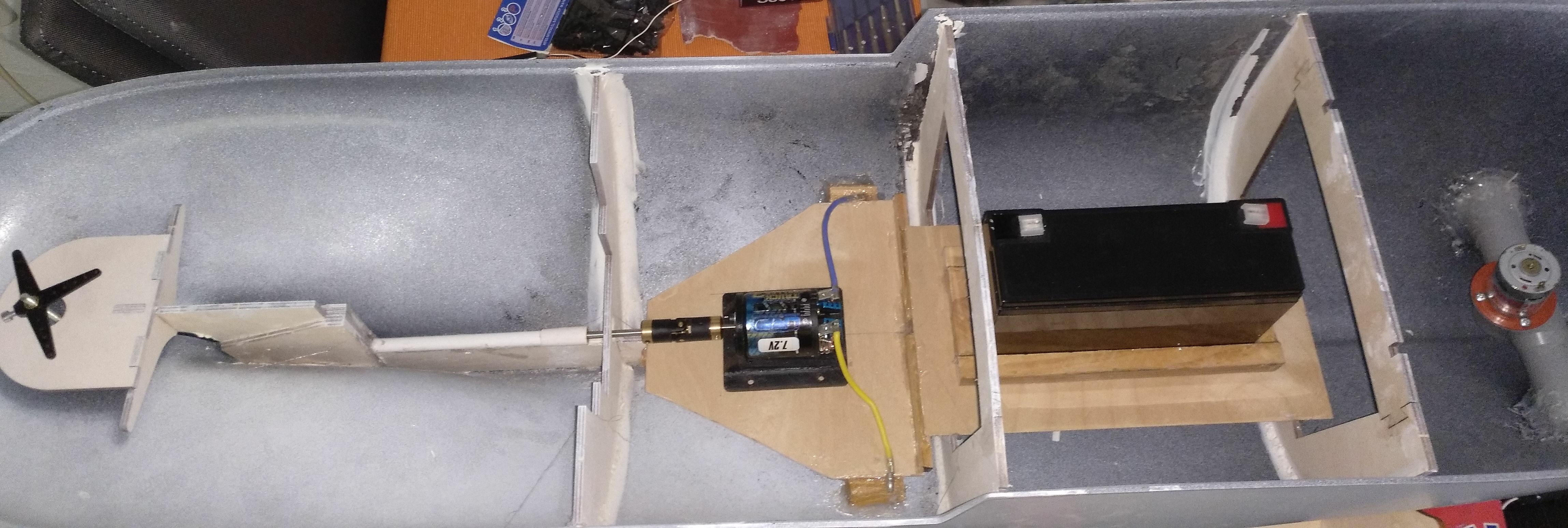

Por A. Hernández
#1391003

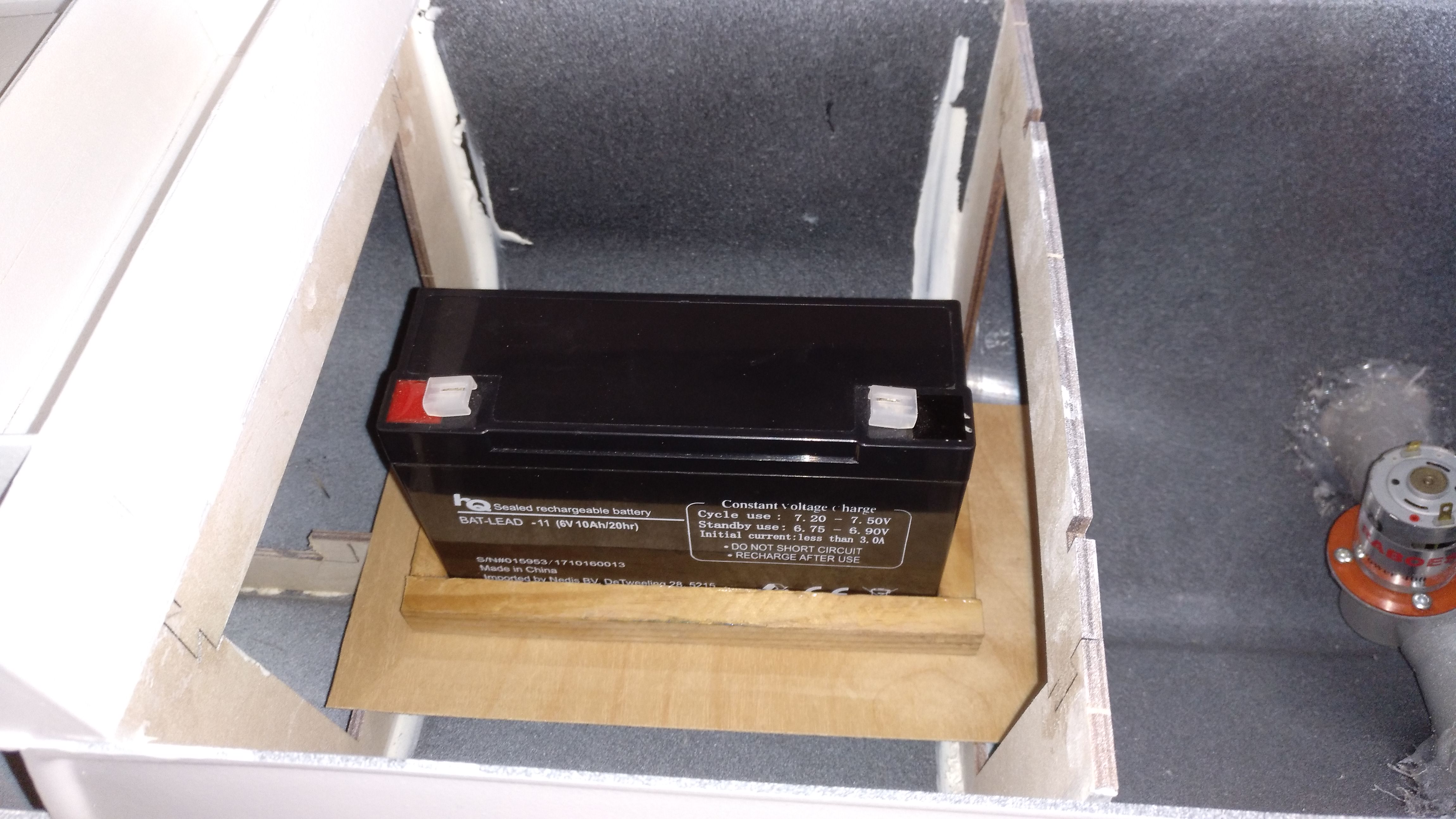

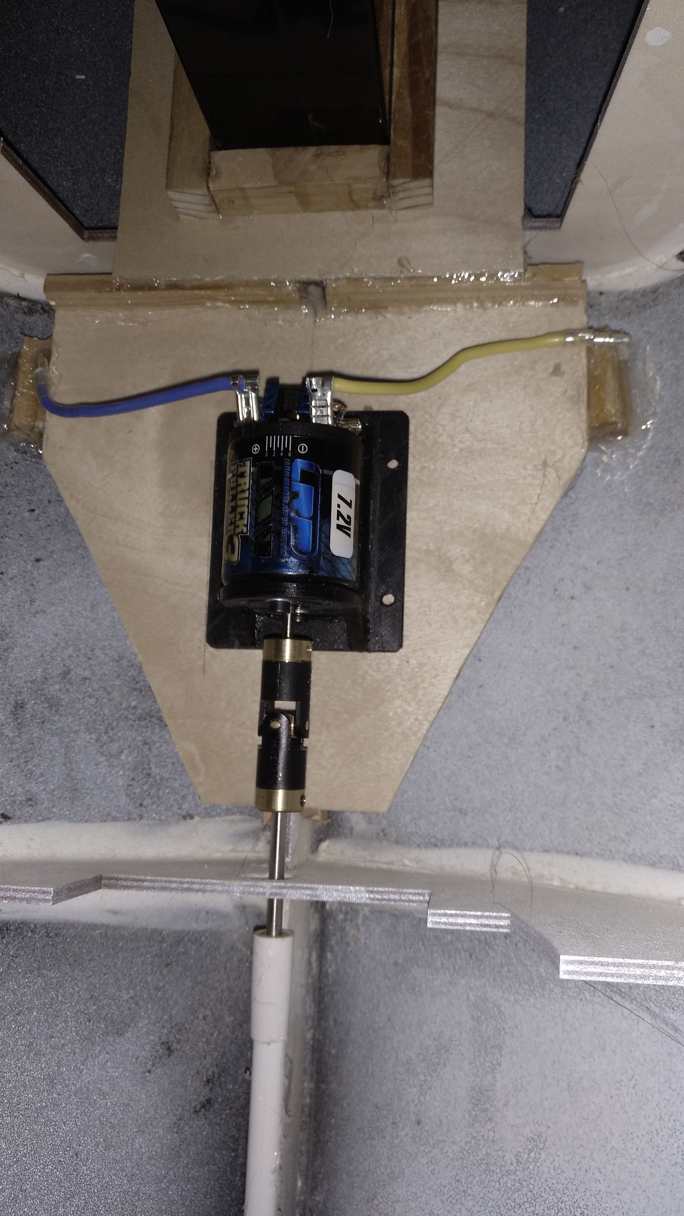

Tras otro día de trabajo he hecho el soporte para la batería y el del motor. También he insertado una varilla para el timón. Estoy pensando cómo hacer el soporte del servo y creo que ya lo tengo. En cuanto tenga estoy y algún detalle más cerraré la cubierta y volveré a darle una mano de masilla a lo fallos que me faltan. Aquí dejo las fotos y os seguiré informando de cómo va el proceso.

Por sukoi
#1391046
Hola, no se si lo has solucionado ya, pero la forma de que a traves del eje del timon no te entre agua al casco es simplemente poner un tubo de diametro superior al eje que este pegado al casco y que sea mas alto que la linea prevista de flotacion del modelo, aunque no este ajustado ni sellado, como tendra una altura superior a la de agua esta no te entrara ( deja un margen por si acaso por posible capilaridad o que al navegar con velocidad te forme la onda de desplazamiento a una mayor altura de la linea normal de flotacion estatica), te servira a demas de guia al eje.
bonito modelo te esta quedando, saludos
Por A. Hernández
#1391078

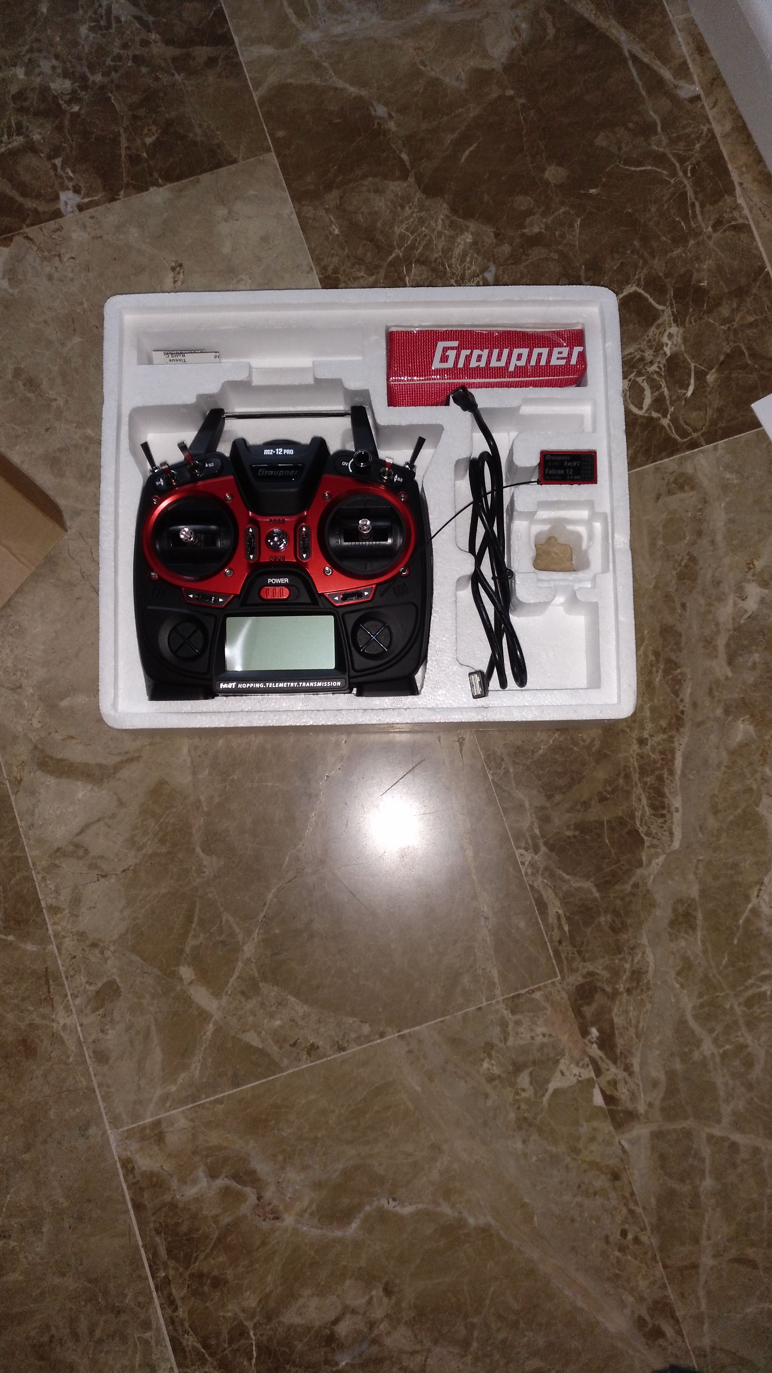

La altura no es la deseada ya que el kit me daba un tubo con una longitud menor. El eje es de 4mm de diámetro y la caña de 5mm, le echaré grasa y algo de teflón y espero que no entre agua. Por otro lado me he comprado ya el equipo RC y es este.
Ahora el problema es que nunca he tenido delante mío nada de esto. Intentaré conectar por ahora batería variador recibidor motor y servo para el timón y ver si va. El mando es de 12 canales y el recibidor de 6 estoy buscando uno de 12 y poderle meter cosas al modelo. He pensado en ponerle sirena luz subida y bajada de ancla bomba de agua para las mangueras de agua y alguna cosilla mas, creo que usaré 8 canales o así. Supongo que luego se le puede añadir circuitos a los canales por si quiero varias configuraciones de luces de cubierta o dos canales para las anclas (1 por ancla)
Como veis soy novato en esto y me he puesto un reto grandísimo para mí aunque para vosotros puede ser chupado. Agradecería ayudas. Un abrazo a todos y quedó pendiente de vuestros comentarios o consejos.

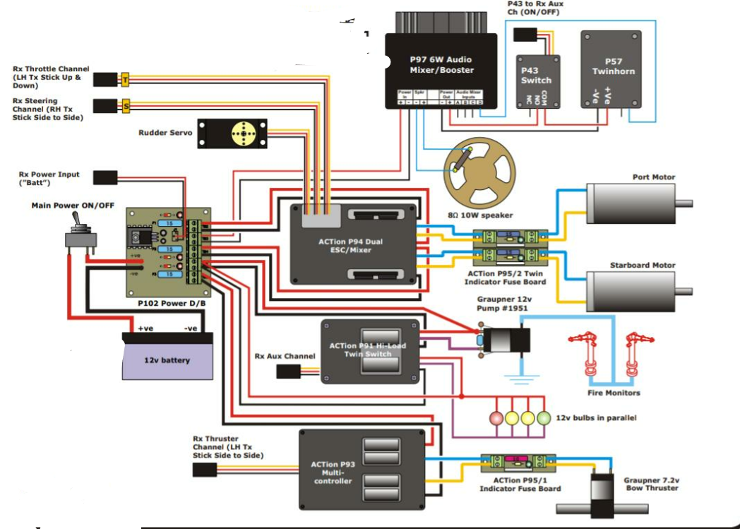

Por A. Hernández
#1391158
Muy buenas de nuevo, estoy mirando que necesito de componentes eléctricos para mi barco y he encontrado una web con varios diagramas y creo que este es el que más se ajusta a mi. Lo único que, el diagrama está configurado para dos motores y yo solo uso uno y necesitaría agregar un motor para la subida y bajada del ancla.
Alguien tiene idea de esto?
Muchas gracias!!

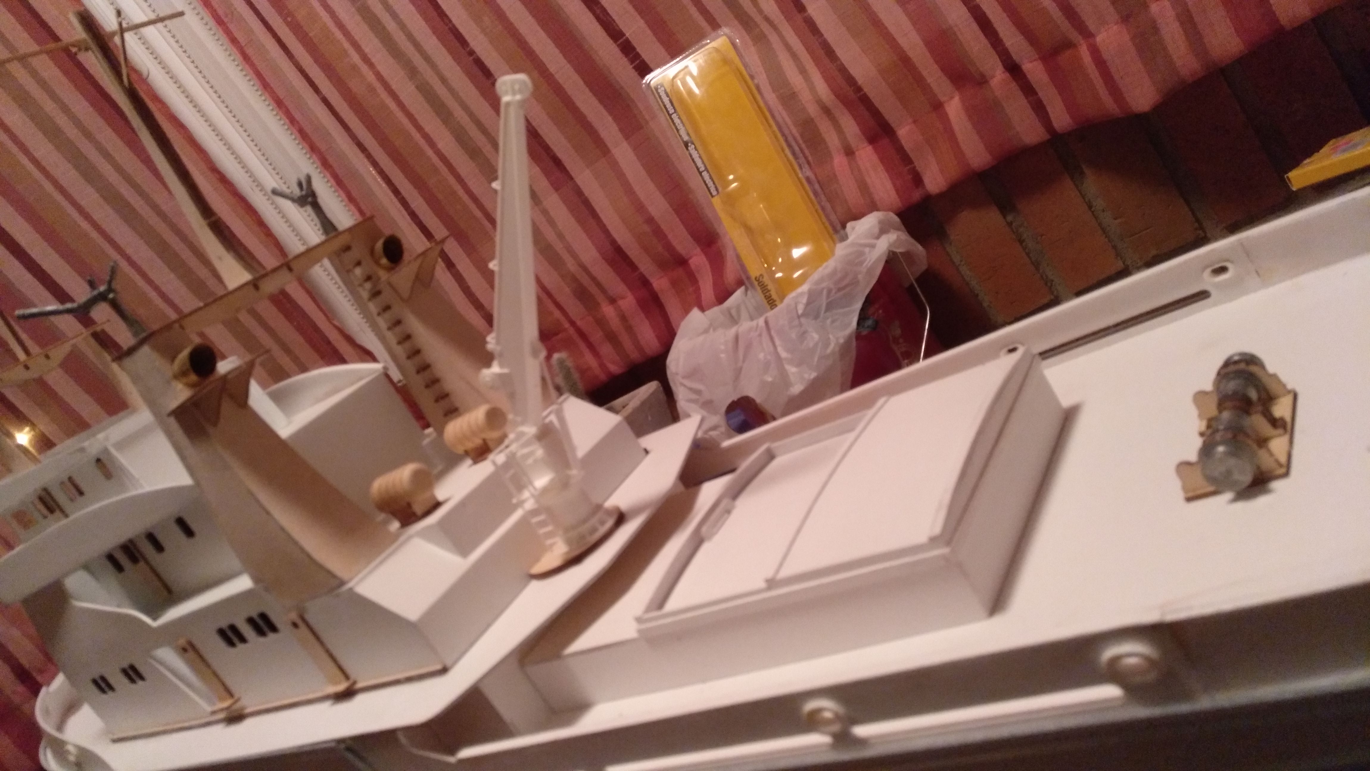

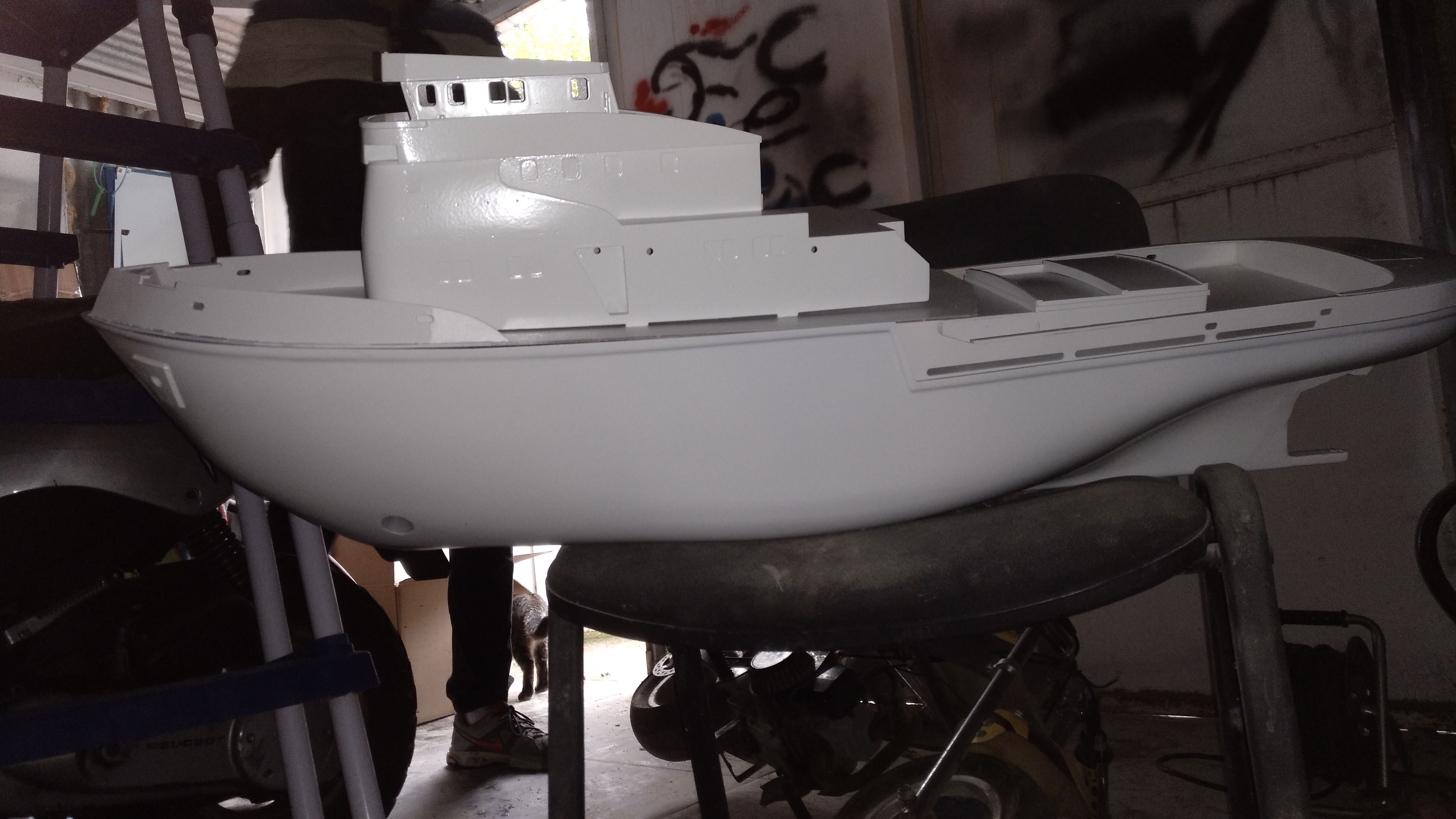

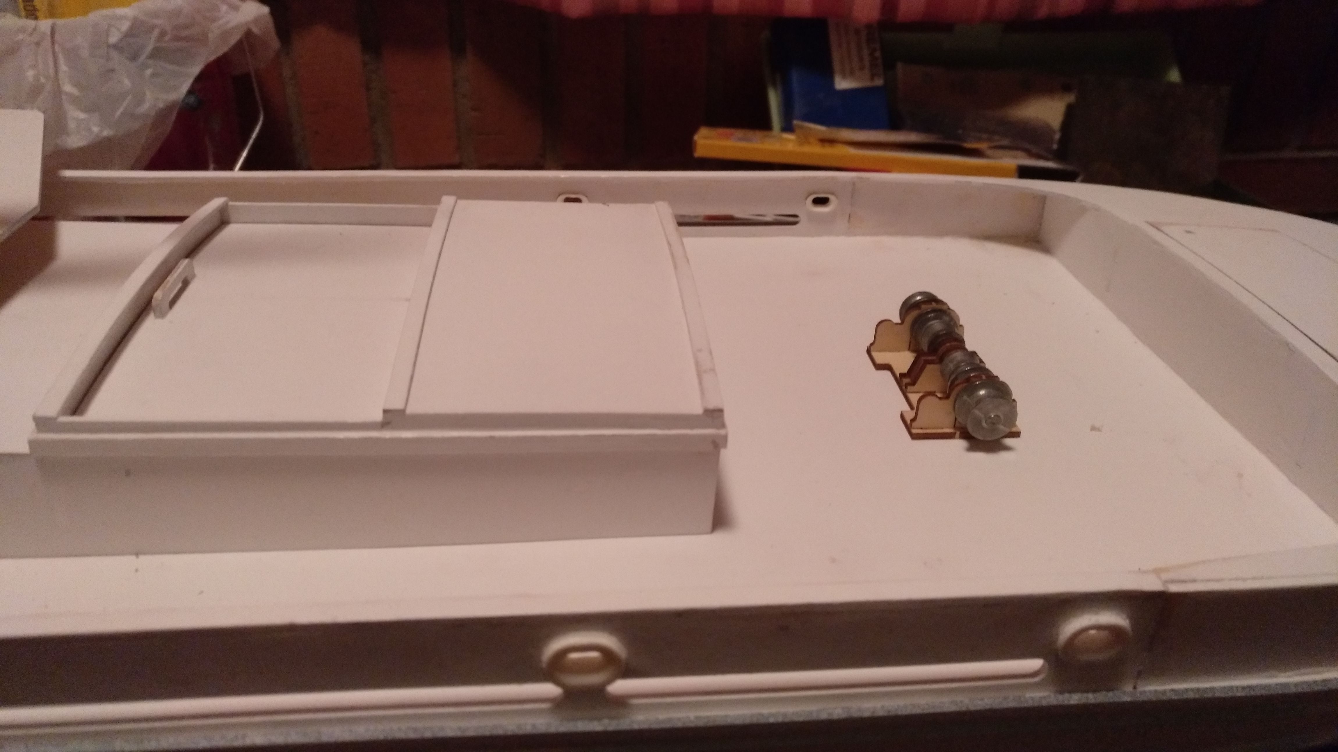

#1391556

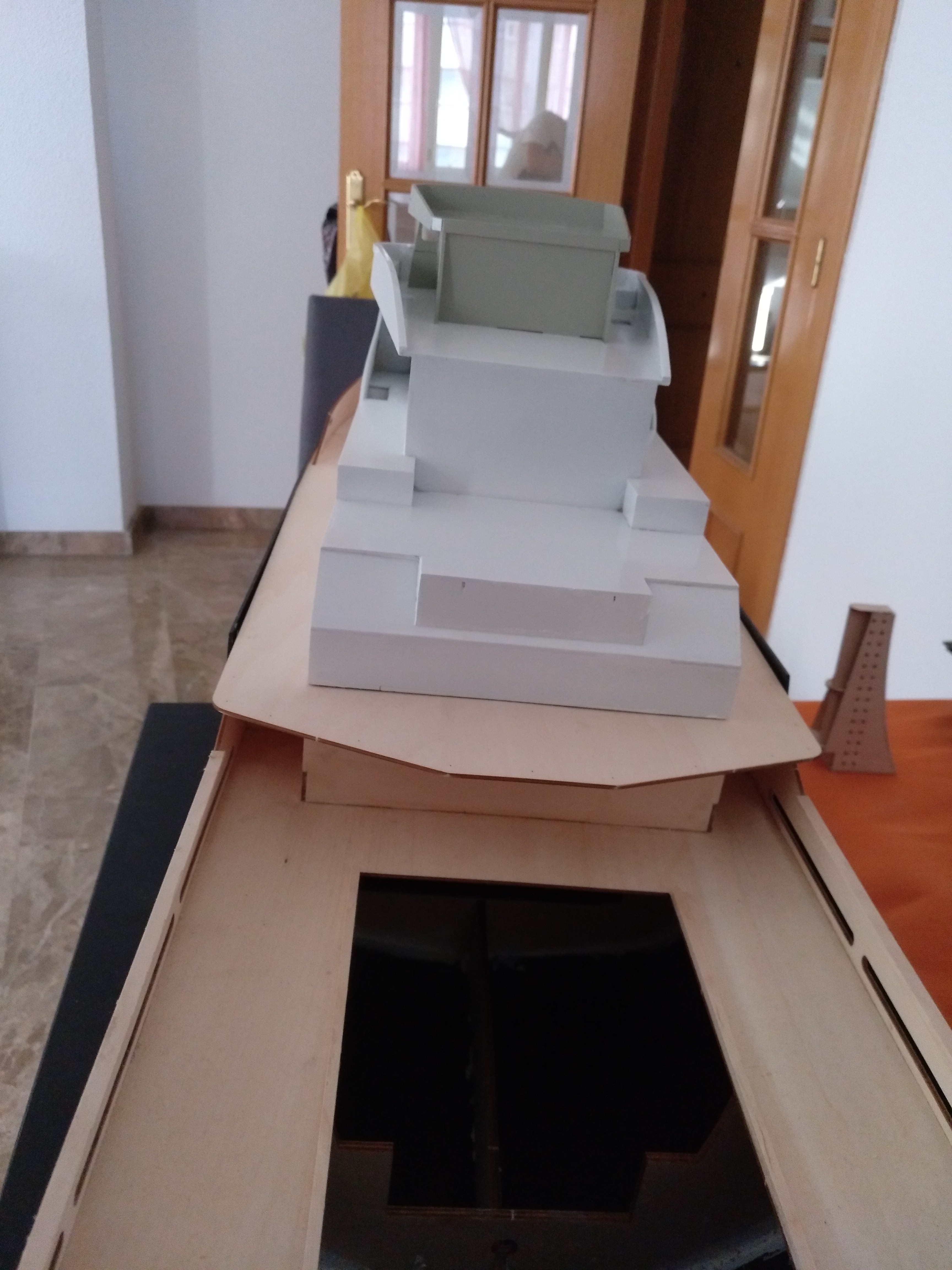

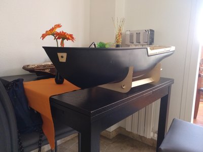

Muy buenas! Sigo metiendo horas al pequeño.

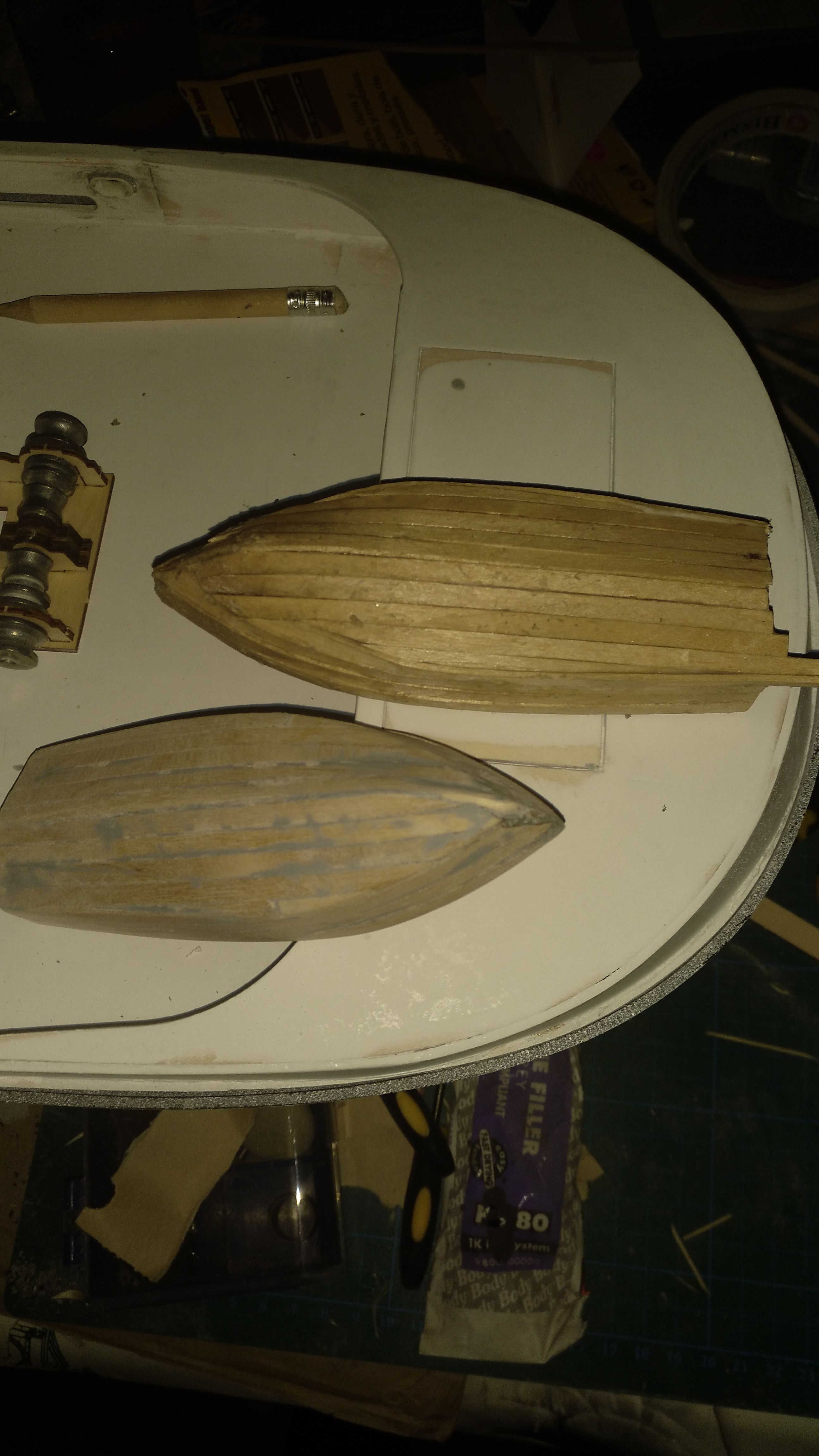

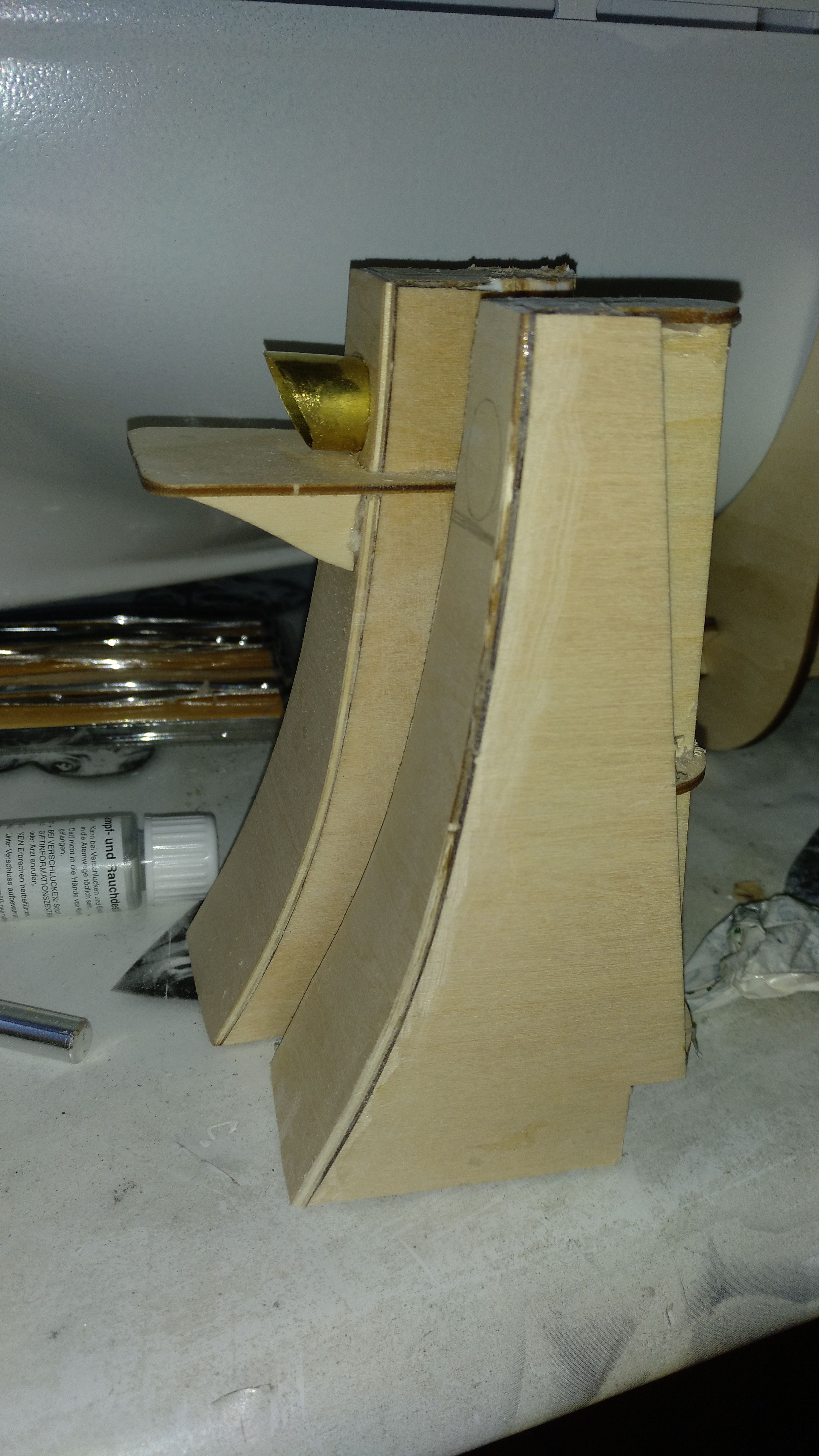

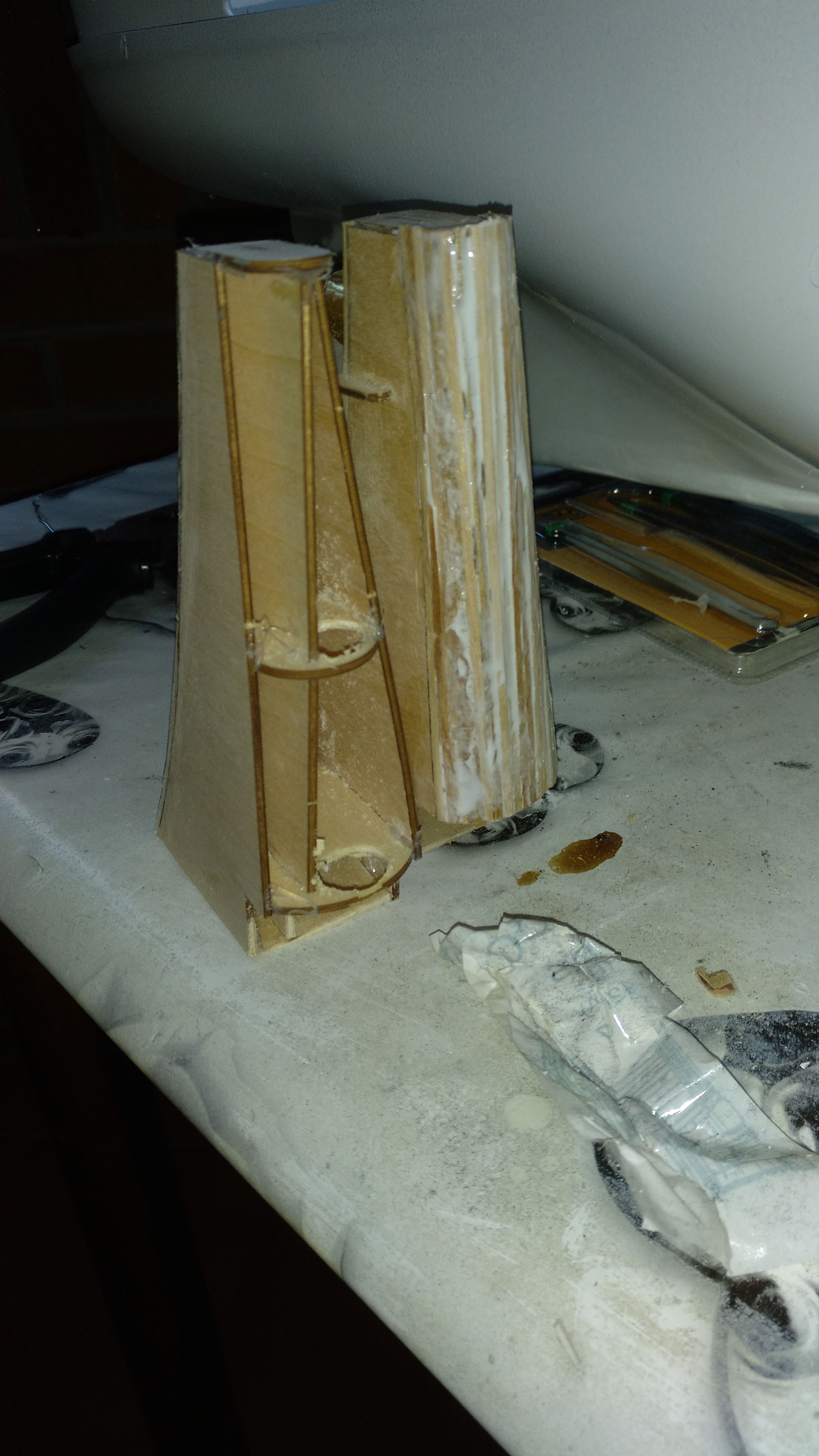

Como veis estoy haciendo hueco para la manguera de humo para la chimeneas y la del agua para los monitores de incendios. He cerrado ya una y estoy lijandola. Mientras he lijado un poco más la superficie aparejada del barco par dejarlo liso liso, aunque aún me falta la cubierta y el casco por fuera. También he conectado el motor y servo y van bien.
Aún me faltan más componentes eléctricos, como luces, elevador de ancla, radar, bomba de agua.
Un abrazo!

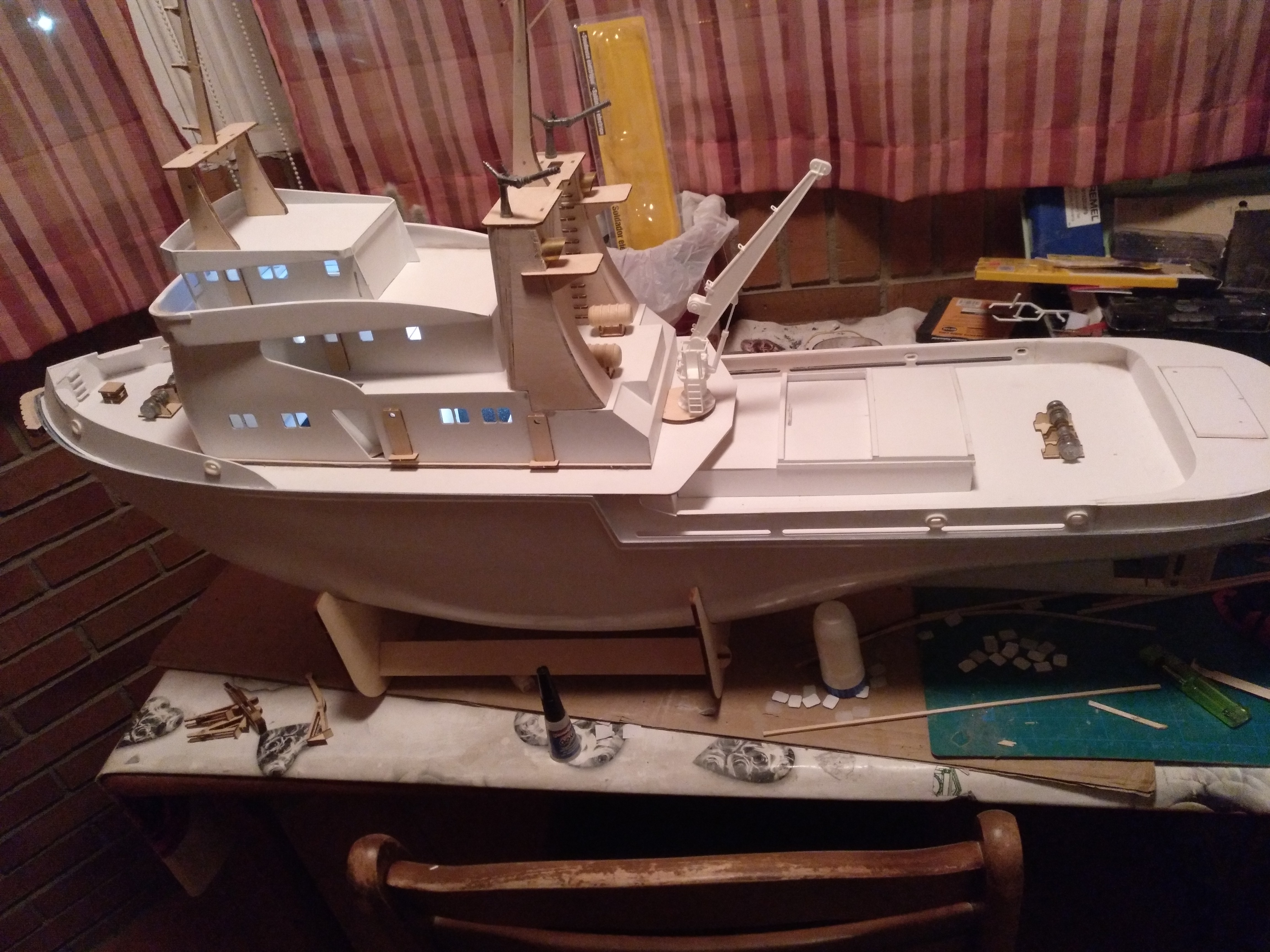

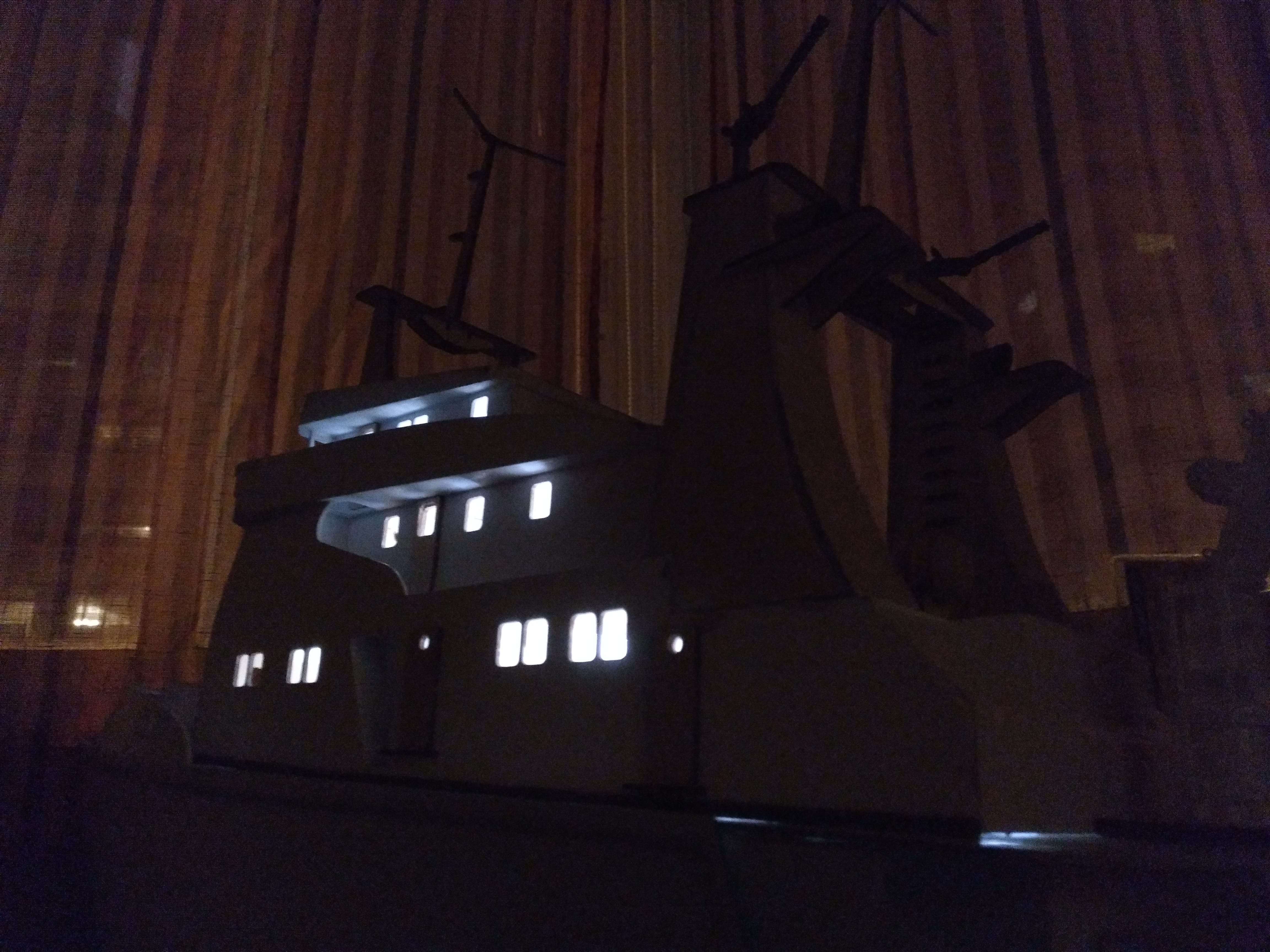

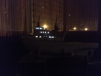

Estoy consiguiendo toda la mecánica y electrónica y probando como conectar todo. Pues bien, tengo una duda. Para conectar las luces de cubierta voy a utilizar un interruptor robbe 8444, ya he configurado un canal para que funcione al accionar un interruptor. La cosa es que al probar la conexión la electricidad llega a la placa y se enciende el led rojo del interruptor pero no continúa hasta el led. He probado si el led está fundido y va bien si lo conecto directo a la batería. Alguien tiene alguna idea? Muchas gracias! Por cierto en nada subiré fotos de cómo va la chapa y pintura. :wink:
Por A. Hernández

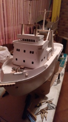

#1393844

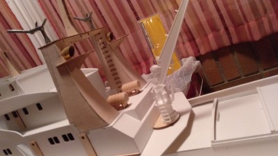

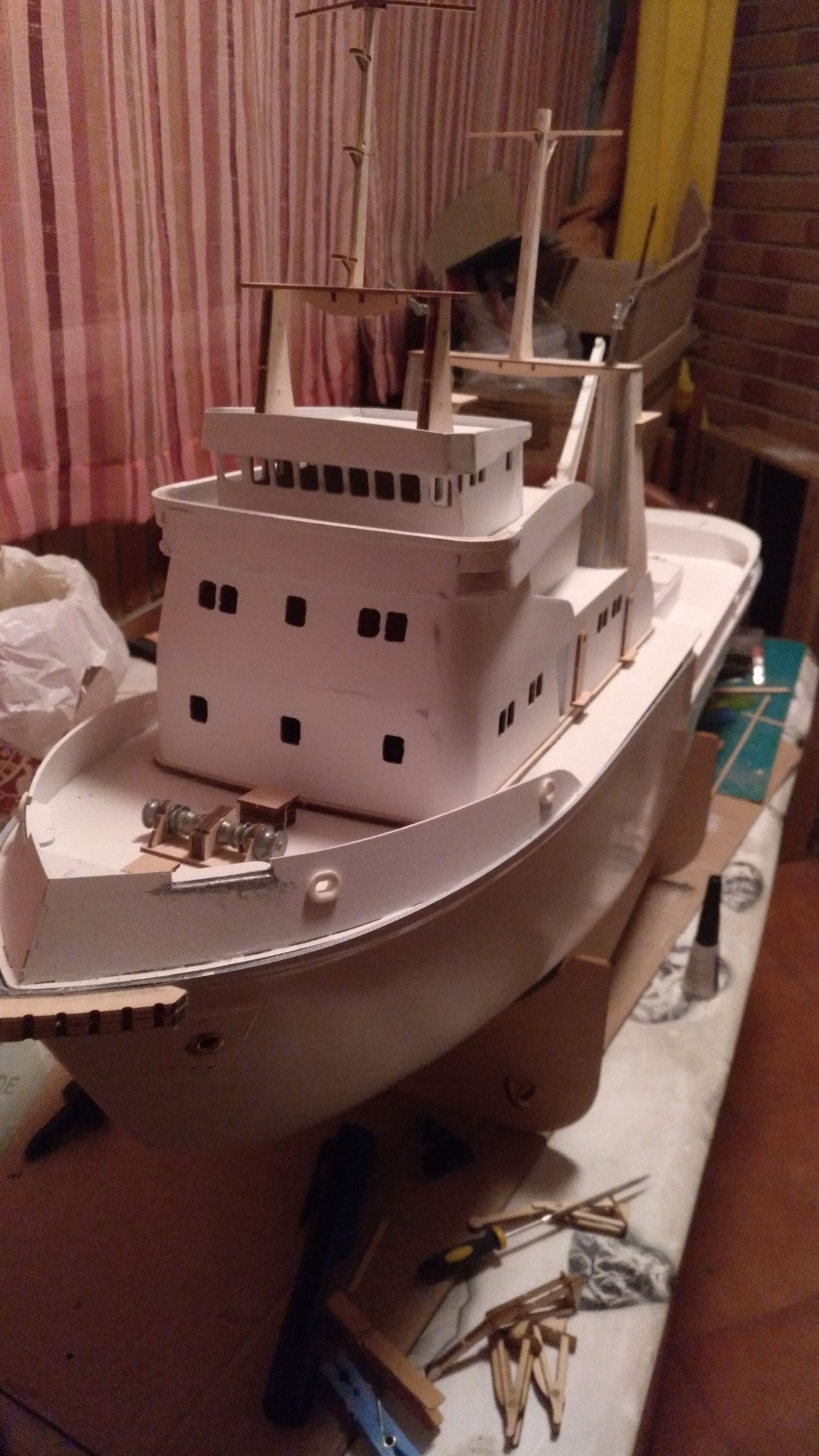

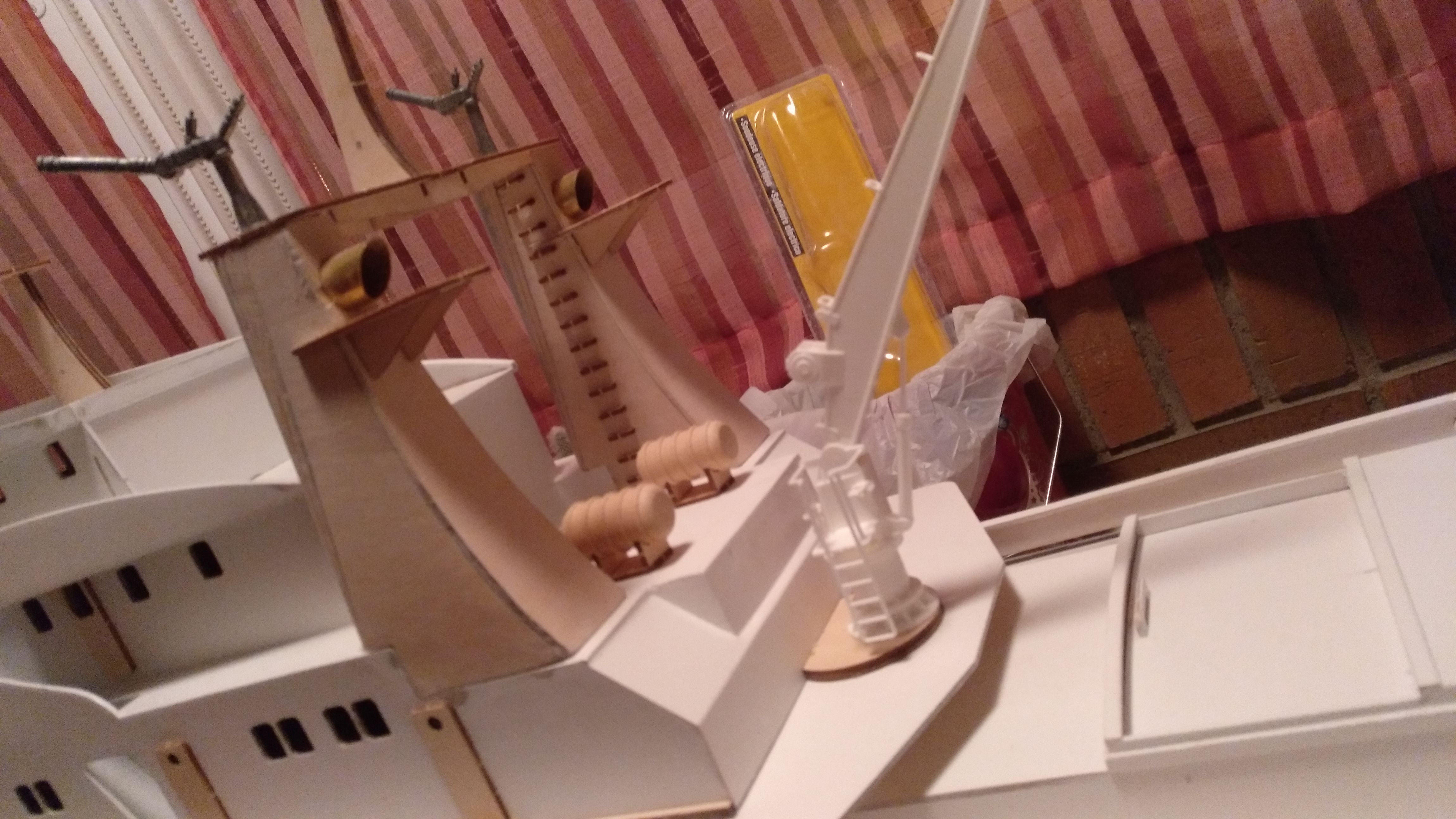

Muy buenas! Ya está solucionado. Por ahora tengo 3 canales ocupados motor general. Timón. Motor de maniobra. He insertado una grúa. La tenía para otro barco y he pensado en ponerla, no se si sera estática u operativa, según los canales que me sobren. He hecho ya los botes salvavidas. También he quitado los cristales de las ventanas que puse. Creo que quedará más limpio en ponerlas después de pintado. Hay algunas cosas que pegaré después de pintar. Falta otra mano de aparejo, lijar, y dependiendo de cómo quede pintaré o daré otra mano de aparejo. Dejo fotos
