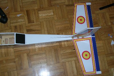

Por NachoLM
#545038

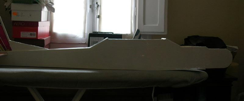

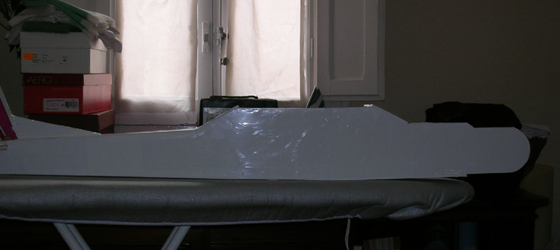

Gracias Electro, aún me queda montar el parallamas ( en las fotos que he mandado no se aprecia bien pero aún no está pegado), ya que tengo que hacer antes los agujeros de las varas de dirección, etc, y atornillar la sujecion de la rueda, pero bueno, la verdad es que estoy bastante satisfecho con mi primera reconstrucción ( también es verdad que las fotos perdonan algún que otro fallo en la reconstrucción) pero bueno,en lineas generales estoy muy satisfecho.
Espero poder ponerme pronto con el entelado, creo que es más complicado entelar cuando el avión ya está montado,pero bueno, tb pensaba que me sería dificil reconstruir el avión y mira, ahí está.
En cuanto a las alas,un amigo me va a dar unas que tiene de un arising star, que es muy parecido al canary, de hecho alguna vez he volado con esas alas y no ha habido problemas.

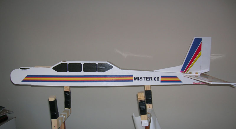

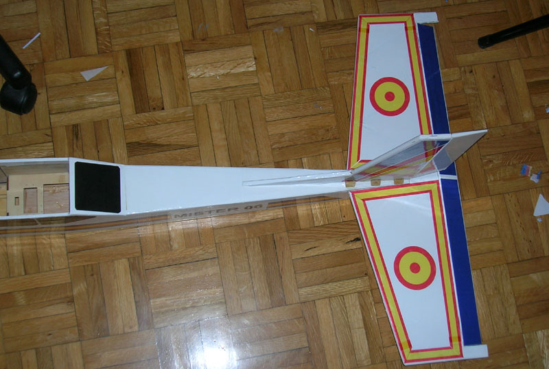

Bueno, pues creo que ya he terminado de entelar y decorar mi canary.
Creo que no me ha quedado mal, teniendo en cuenta que es mi primera reparación, mi primer entelado, etc.
Una vez más, y sin querer ser pesado, tengo que dar las gracias a Electro2007 ya que si no hubiera publicado sus fotos y no me hubiera orientado a la hora de repararlo, probablemente ahora mismo estaría en el cubo de la basura ( no yo, el avión).
Tengo que decir que las fotos perdonan ciertos errores de entelado etc, pero bueno, estoy bastante orgulloso de como me ha quedado. Para mi el bricolage es un reto ( soy muy torpe con las manos) y creo que el esfuerzo ha merecido la pena.

Vaya, te ha quedado fantastico, una buena cantidad de trabajo has tenido que hacer, pero seguro que has disfrutado haciendolo.

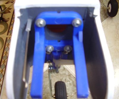

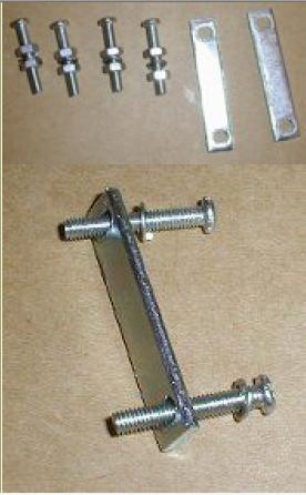

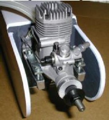

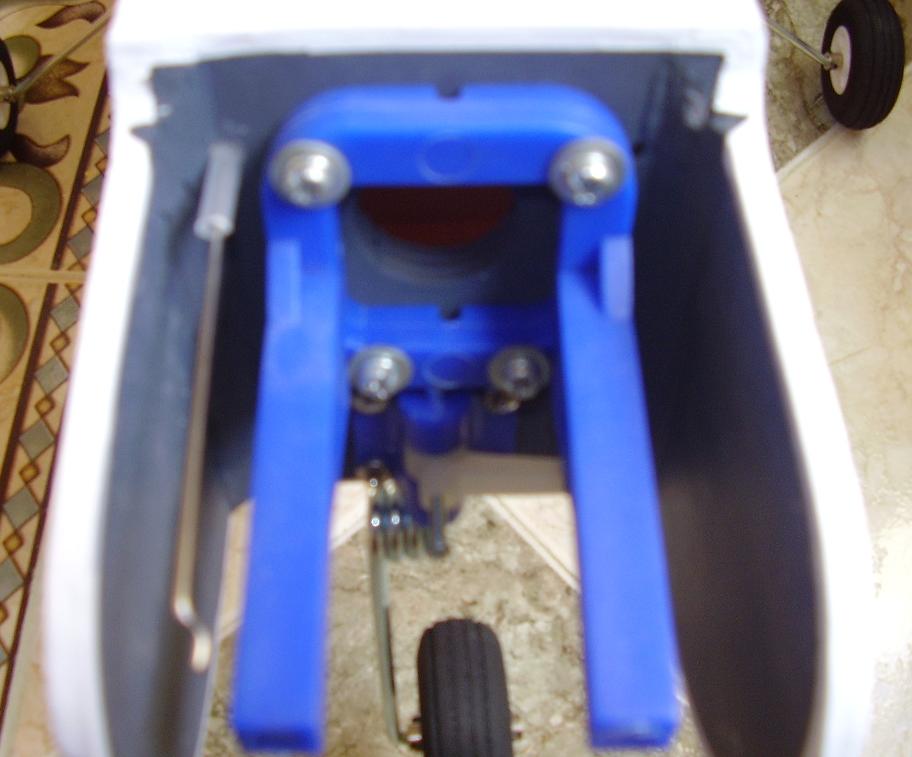

Hola a todos, y espero no hacer uso de este post ningun dia, ya que la semana pasada recibi mi canary, y ya lo tengo montado.
Ya se que este no es el hilo para mi pregunta, (no encuentro el hilo apropiado) pero como vosotros teneis el mismo avion tengo una duda sobre la sujeccion del motor a la bancada, y es la siguiente:

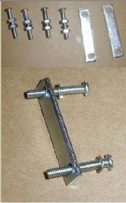

Para la sujeccion del motor, solamente me vienen en el kit, 4 tornillos 3x20mm sin tuercas; y kisiera saber si con eso seria suficiente la sujeccion del motor.
He visto fotos de un canary por internet con una prensa y trabapernos (adjunto fotografia); y esto me parece mucho mas efectivo que los 4 tornillos 3x20mm
Gracias; un saludo.

Entre otras formas de sujetar el motor, se pueden usar tornillos de roscachapa, haciendo un agujero de diametro menor del tornillo, y apretandolos, de forma que el propio tornillo hace la rosca en el plastico, no se sueltan.
Por _ShoGo_
#559666
jguegon escribió:Entre otras formas de sujetar el motor, se pueden usar tornillos de roscachapa, haciendo un agujero de diametro menor del tornillo, y apretandolos, de forma que el propio tornillo hace la rosca en el plastico, no se sueltan.
Lo corroboro. Lo llevaba así en mi entrenador con una bancada de nylon y lo revisaba cada cierto tiempo por precaución, pero no se aflojaban lo más minimo
Por Cordet

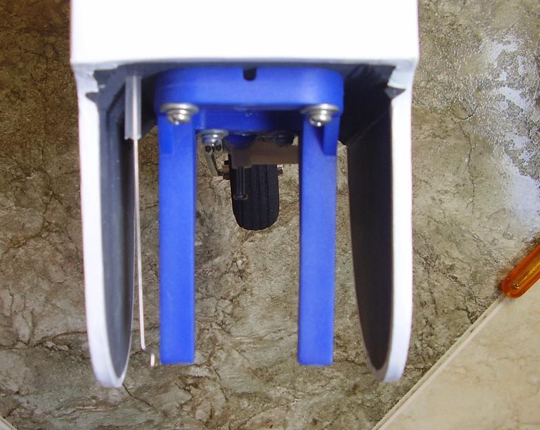

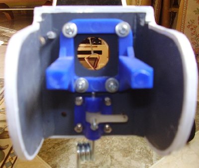

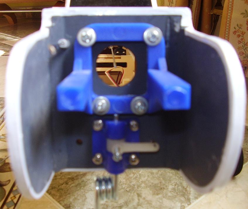

#580515
Pues lo dicho Nacho, aqui tienes las fotos.
Perdona por la calidad pero no me di cuenta de poner la camara en el modo de toma de primer plano y salen algo borrosas. Si quieres hago otras de mayor calidad para la semana que viene.
Te digo las medidas por si te hicieran falta: 9cm de ancho por 10cm de altura. El orificio de la parallamas es de 2.5cm de diametro y tiene el centro a 3.5cm de la parte superior, o lo que es lo mismo a 6.5cm de la parte inferior
Espero que te ayuden las fotos. Ya sabes que cualquier duda que tengas puedes comentarmela.
