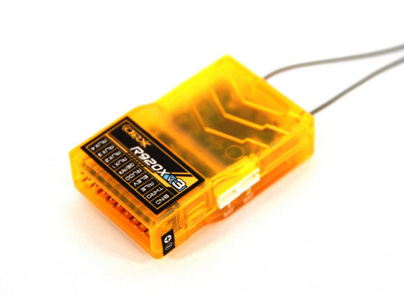

En éste caso, el susodicho receptor es éste:
El Orange R920X V3 9ch.
Tenía 3 de éstos receptores, y tras una serie de pruebas y verificaciones en tierra con el avión accidentado, pedí a Hobby King que me admitiera la devolución de dos de ellos que había comprado hacía menos de un año. Precisamente uno para este avión y otro para un kit similar que tengo por montar.
Y tengo que reconocer que, aunque no me han devuelto el dinero, se han portado y me han dado el equivalente de créditos en tienda.

En casa hice los deberes y leí en el manual del receptor que el alcance del receptor son 2km y de la telemetría de 400m.
Yo perdí la señal a unos 200-300m. Hay veces que me lo he llevado mucho más lejos.
Pues con ambos receptores obtuve los mismos resultados: pérdida de la telemetría hacia los 60-80m y de la señal a baja altura, pero sin obstáculos entre la radio y el receptor, hacía unos 100-120m.
Esto en tierra. Como si la señal de la radio se reflectara en el suelo y creara un horizonte ciego de señal... Inexplicable.
Así que receptores devueltos y a partir de ahora compraré receptores Spektrum. Igualmente, tengo varios receptores Orange que seguiré utilizando.

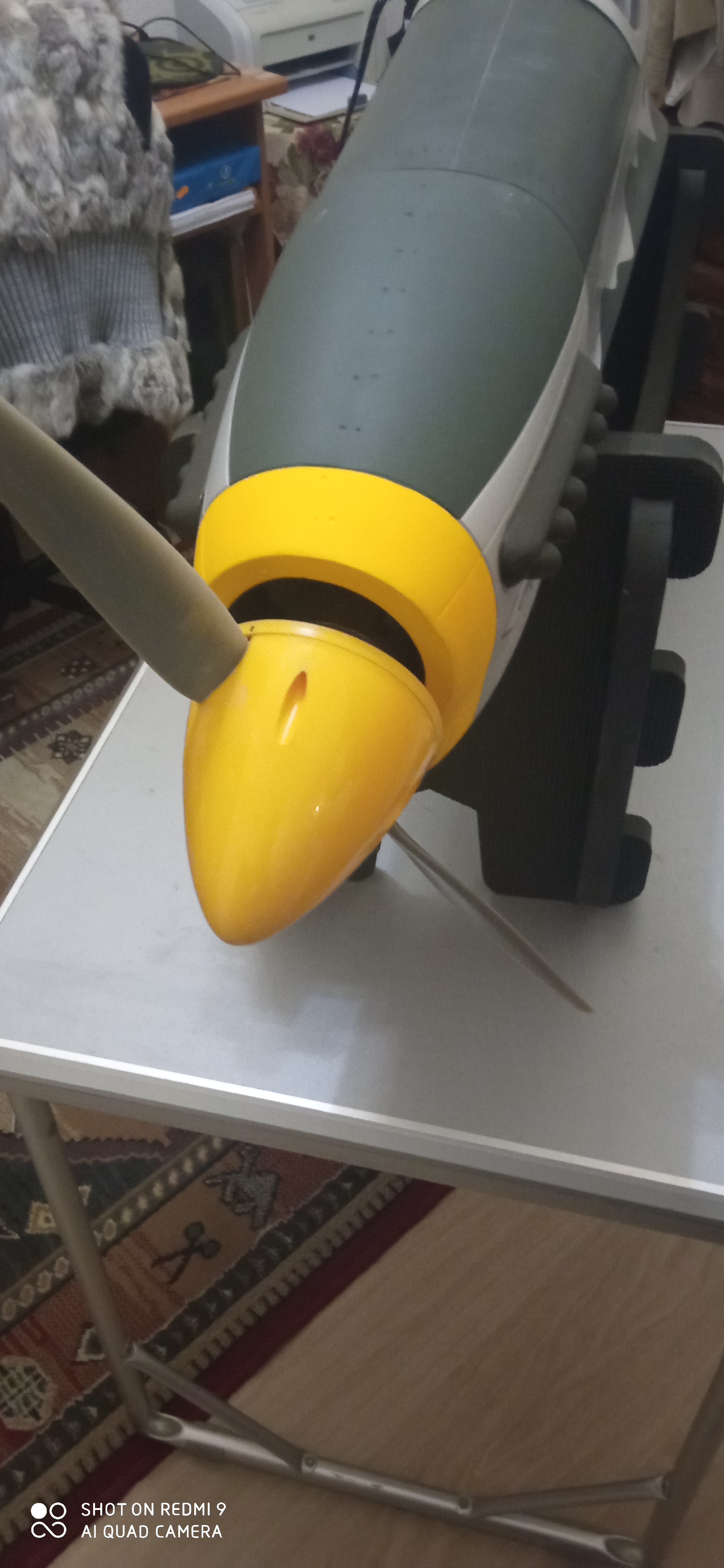

Así quedó el motor después del porrazo.
Descolgado.
Yo, sinceramente, ni he querido mirar para no llevarme el disgusto. Así que así lleva el avión en casa dos meses y medio... sin quitarle la carena ni nada.

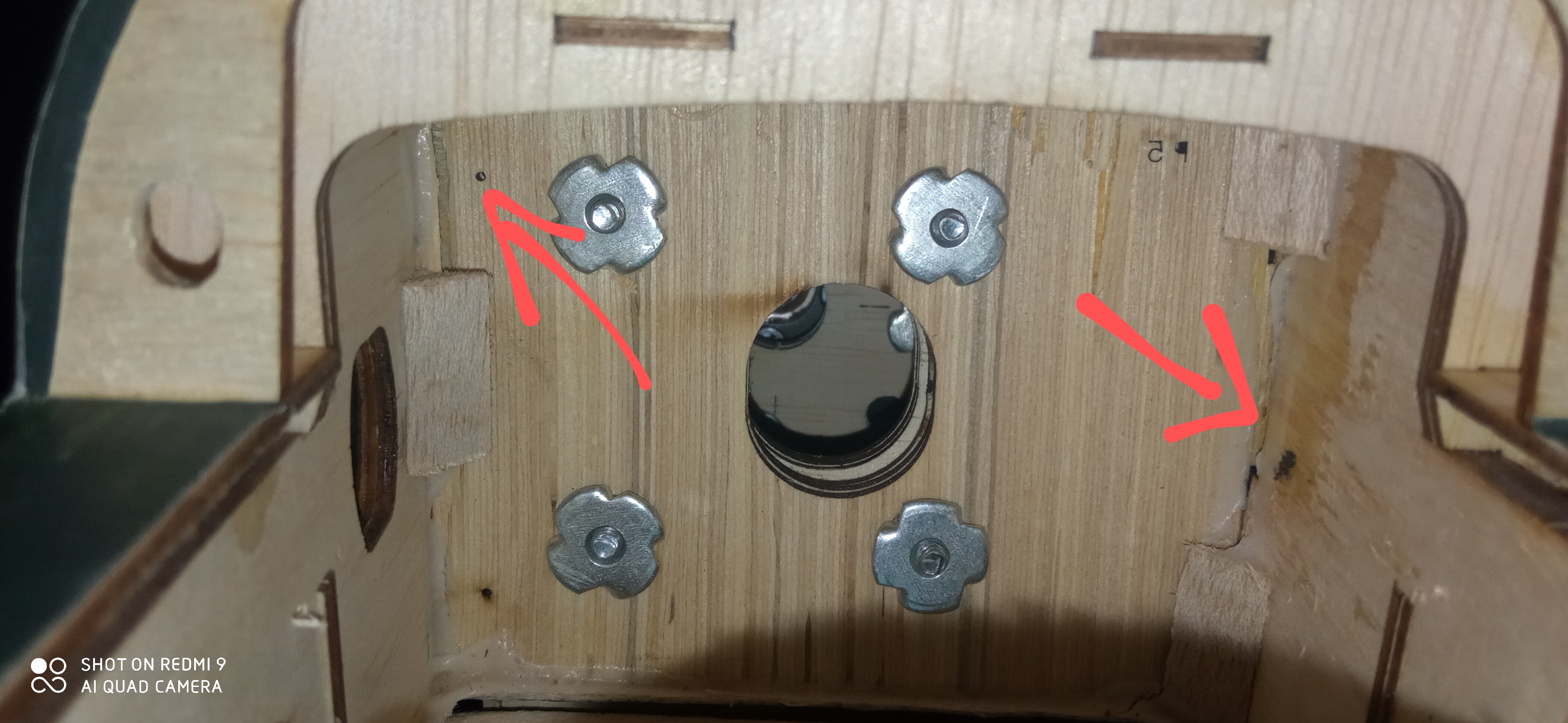

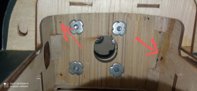

Quito la tapa y esto es lo que se ve a simple vista. El parallamas despegado de la estructura del fuselaje.
A simple vista no parece mucho, pero aún tengo un nudo en el estómago.
Bueno, eso puede ser por la cantidad de mantecados que llevo comiendo desde después de Navidad. En Navidad suelo comer pocos, pero es que después de Navidad los ponen baratos y los compro a kilos... total, esto no se pone malo...
Así que, después de un vistazo por fuera, toca desmontar: quito cono; quito hélice (que no le pasó absolutamente nada); quito carena; y voilà!
Sólo se ha despegado limpiamente el parallamas. Se desvanece el nudo del estómago. Así que voy a la cocina a por 3 polvorones más para amenizar la faena.
Ya se ve que ha salido bastante limpio de su sitio.
Estaba encolado con cola blanca. La reparación la haré con epoxi.

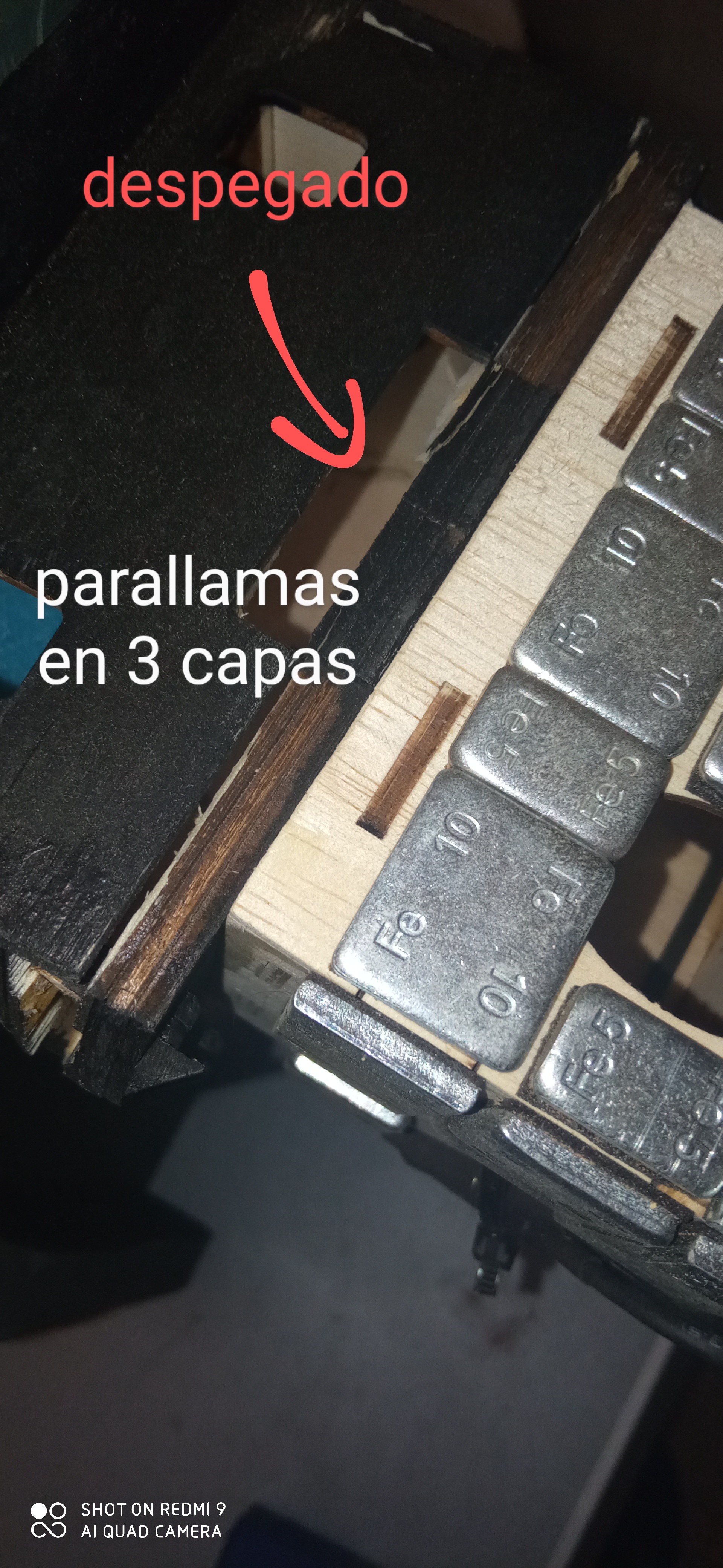

Quería mostraros, algo que me sorprendió bastante cuando monté el avión. Y es que toda la estructura de contrachapado del avión está hecha con el mismo contrachapado de 3mm.
Entonces, según requiera la pieza, son una, dos o tres chapas de contrachapado encoladas con cola blanca.
Considero a Hangar 9 una de las mejores marcas del mercado construyendo aviones. Pero esto me parece un poco chapuza. O por lo menos excederse en abaratar los costos de producción cuando después incluyes en el kit piezas de muy buena calidad, un diseño extraordinario y buenos materiales...
Total, que el resultado es un parallamas de 9mm compuesto por tres chapas de 3mm.
El parallamas y los dos costados de la estructura del fuselaje están ensamblados con dos tetones a modo de medias maderas.
En la foto se ve cómo van encajadas estas piezas.
Además del ensamble, van reforzadas por algunos triangulillos de balsa.
Y todo pintado en negro para la motorización con gasolina.

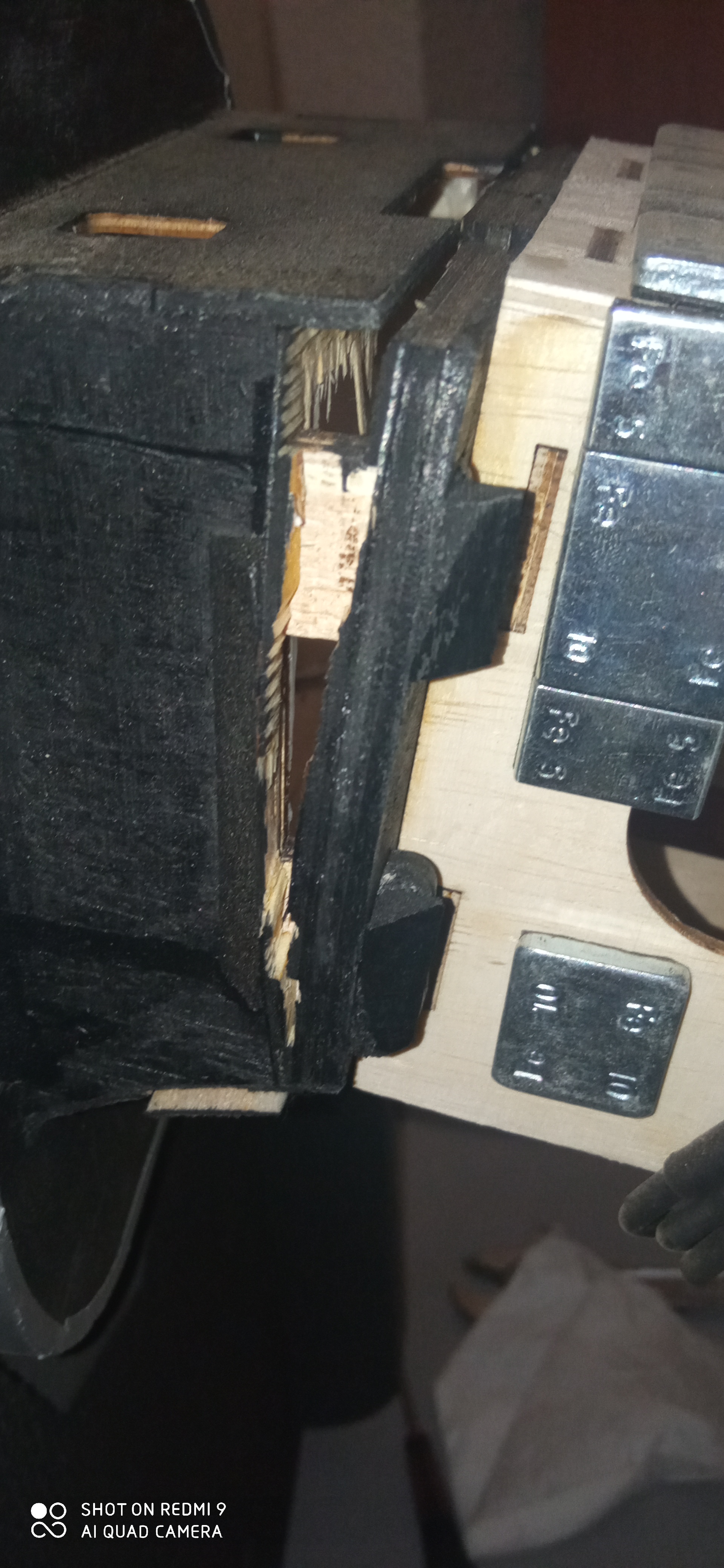

procedemos a reparar

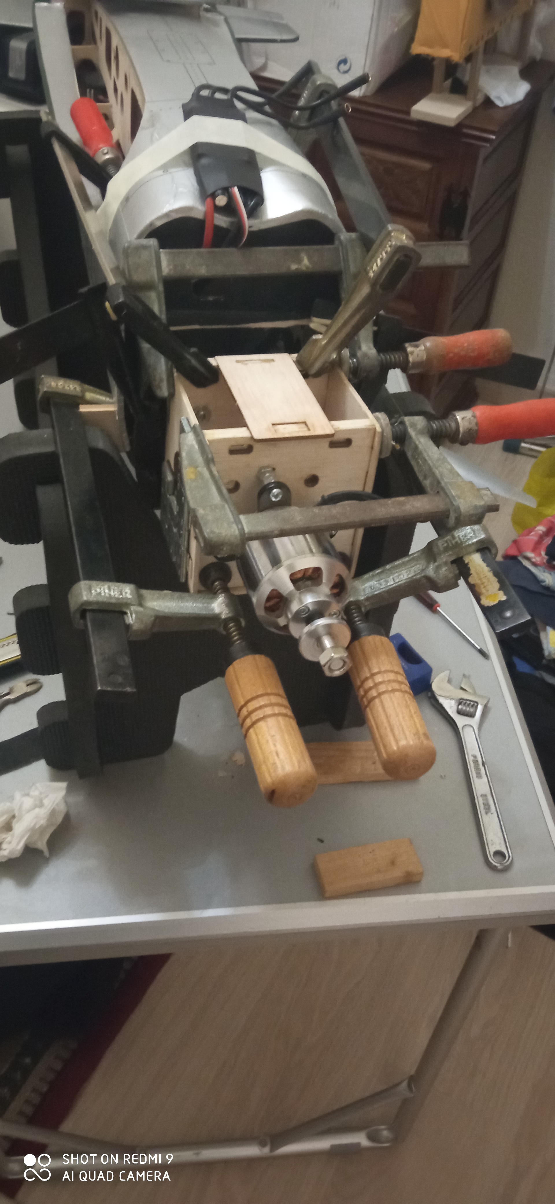

Lo primero, antes que nada, sería desmontar motor y variador. Yo no lo he considerado necesario. Simplemente he descontado el variador y lo he apartado de la zona de trabajo con un trozo de cinta.
Importante ahora terminar de separar las partes despegadas tratando de no partir ninguna madera.
Retirado el morro, hay que limpiar de astillas y sanear las superficies de contacto, que en este caso van a ser irregulares por la naturaleza del estropicio.
Esto es importante, porque sino, al reencolar no encajarán perfectamente las piezas y corremos el riesgo de que parta por el mismo sitio.
Recordemos que la finalidad de cualquier reparación es que no vuelva a partir por el mismo sitio.

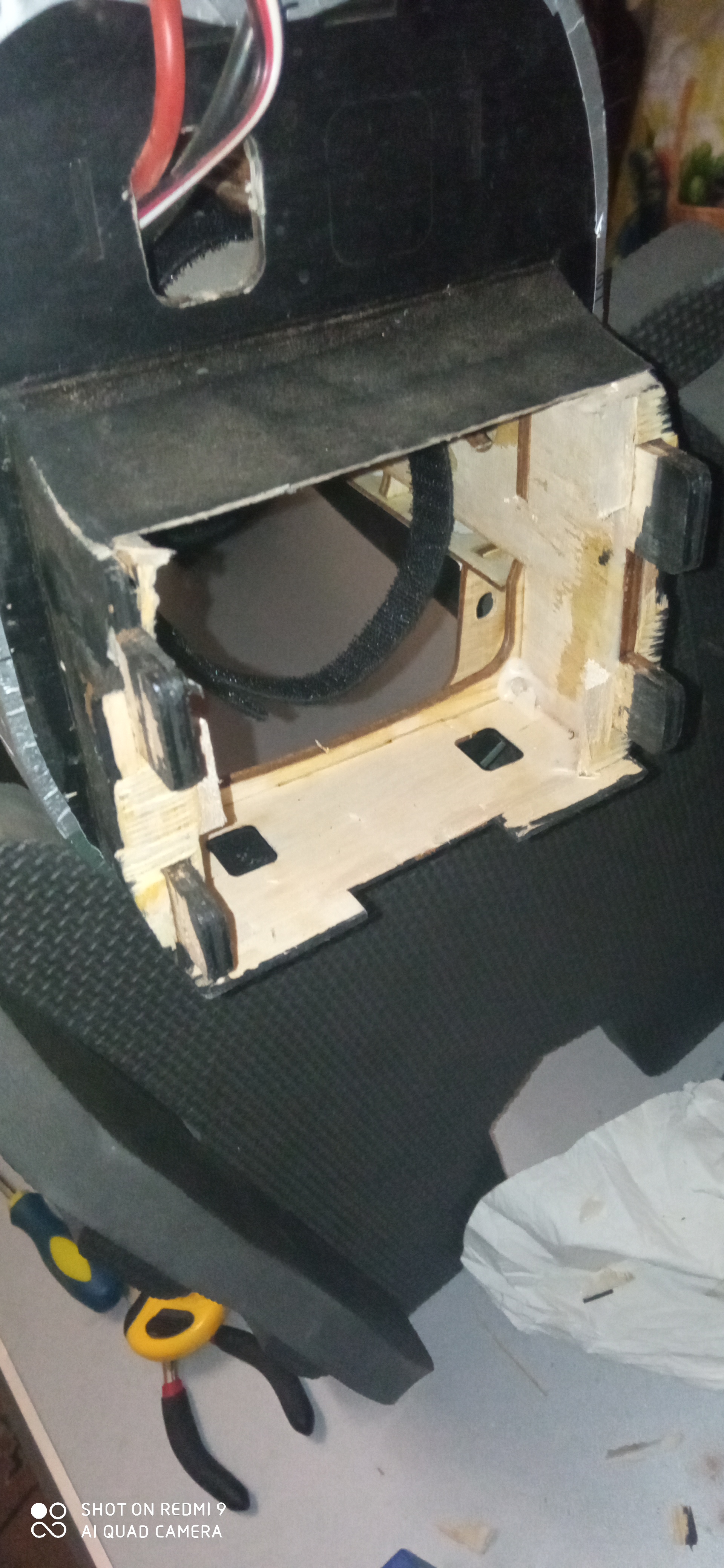

Y ya a preparar epoxi y a encolar. Pero ojo. No tan rápido: Veis la parafernalia de sargentos y pinzas que he montado?
Al caso venía este post. Esto es lo que os quería decir más que nada.
Cuando vas a encolar, ya sea con epoxi, con cola, con ciano, con moco... con lo que sea... la presión es esencial.
Y lo que no se puede es echar cola y luego ir buscando con qué hacer presión y hacer firme la unión. Esto es de primero de plástica.
Primero presentamos las piezas. Encajan? Sí.
Buscamos los sargentos, las pinzas, los alfileres, los plomos, el primer tomo de Don Quijote de la Mancha, los dedos de la mano y demás que vayamos a utilizar para hacer firme la unión.
Lo montamos todo sin cola. Se sujetan todos los sargentos con fuerzas? Sí. Se cae alguna pinza? No. Se nos va a quedar pegado el Quijote? Depende de qué edición sea, nos afectará más o menos. Se nos va a quedar pegado algún dedo? Llama al niño que no ha parado de dar por culo en toda la tarde para que aguante.
Entonces, y sólo entonces, podemos echar cola.
Yo recomiendo siempre echar bastante. Si hay que hacer epoxi, pues se hace demás. Siempre habrá una taza que pegar o un tirador de un cajón...
Así que nada, epoxi de 30 minutos, para trabajar tranquilos, volver a montar sargentos y a esperar hasta mañana.
Y ya reencolado, a montar carena, hélice y cono y a volar!!

Ciertamente hay cosas que sin mirar en detalle parecen chapruzas o ahorro de costes de producción perosi miramos más allá de esto encontraremos cosas llamativas en cuanto a materiales, nuevas estructuras, métodos de construcción y fabricación, sobre todo desde la aparición de los eléctricos.
En cuanto a producción, es más fácil, barato y de mejor control de peso y materiales hacer enchapados con enchapados. Una estructura con enchapado de 9mm cuesta más cortar con laser, cuesta más en control de peso, cuesta menos en montaje pero tambien ofrece mayor rigidez estructural con lo cual un golpe como el de la reparación con estructura integral en 9mm hubiese sido realmente destructiva y bastanten más dificil de reparar. Actualmente si observamos bienel pegamento que usa es casi transparente o ligeramente blanco porque han reemplazado el pegamento blanco para madera con base de vinilo por silicona líquida que tiene +/- las mismas propiedades pero es más liviana, barata y más rápida al construir. Usar 3 laminas de 3mm con silicona requiere el uso de prensas térmicas de 500Kg para lograr un laminado y distribución homogéneo del pegamento, a la vez, cuando se diseñan las piezas para cortarlas es más fácil crear puntos de ruptura o"fusibles" estructurales donde la estructura se rompa absorviendo el impacto y discipando las fuerzas para minimizar los daños.
En la época donde los materiales eran más baratos y se producía cortando las piezas por impacto en plantillas daba igual la estructura muchas veces sobre estimada que no abaratabanlos costes de producción, aumentaban mucho los pesos requiriendo pegamentos más pesados y costosos comla propia cola blanca o la de resina alifatica especial para madera. Cuando empezaron a afinar el lápiz en los números se dieron cuenta, por ejemplo, que una lámina de balsa de 3mm reforzada con una lámina de enchapado de 2mm era estructuralmente mejor que una lámina de balsa de 5mm y bastante más barata aunque le implicase más trabajo al que montara el kit. Las nuevas formas de diseño y fabricación de aeromodelos son realmente avanzadas no solo por los materiales sino por su adecuación y uso en muchos casos bastante más robustos que enel pasado.
