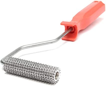

Si la superficie es irregular, es mejor untar resina, dejar caer la lámina de fibra y después ir aplastando la fibra contra la resina con un pincel, una espátula o si es mucho, con un rodillo de éstos:

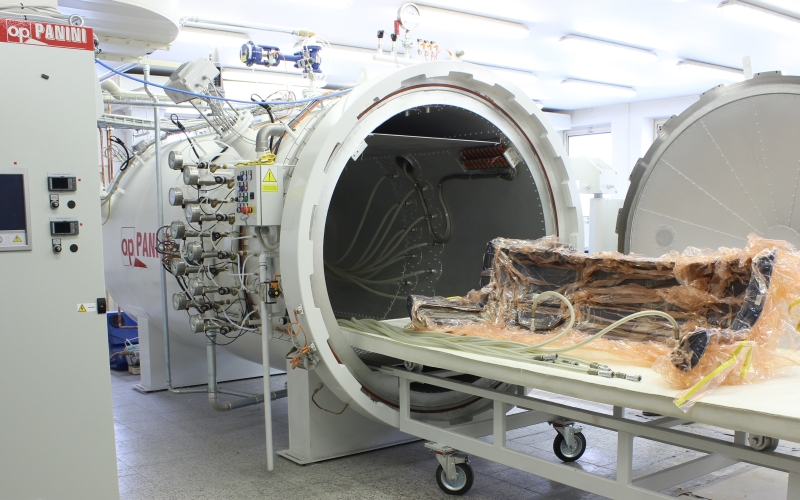

Y después la infusión, que es lo mismo que el vacío, pero sin preimpregnar la fibra. El sistema de extracción del exceso de resina es idéntico, pero lo que varía es cómo se aplica la resina: utilizando el vacío de la bomba de vacío, se succiona la resina de un cubo con unos tubos perforados colocados de manera estratégica a lo largo del molde. Así la resina va circulando de la cubeta al vaso de decantación hasta que toda la pieza está impregnada. Entonces, se sella y al horno.
Así es como hacen los coches de Fórmula 1, por ejemplo. Sólo que ahí, el horno es una cámara de autoclave dónde someten el molde a presiones superiores a una atmósfera.
Pensad que haciendo el vacío la presión máxima que se puede aplicar es 1 atmósfera.

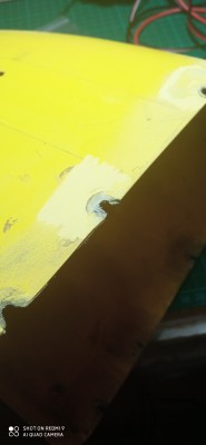

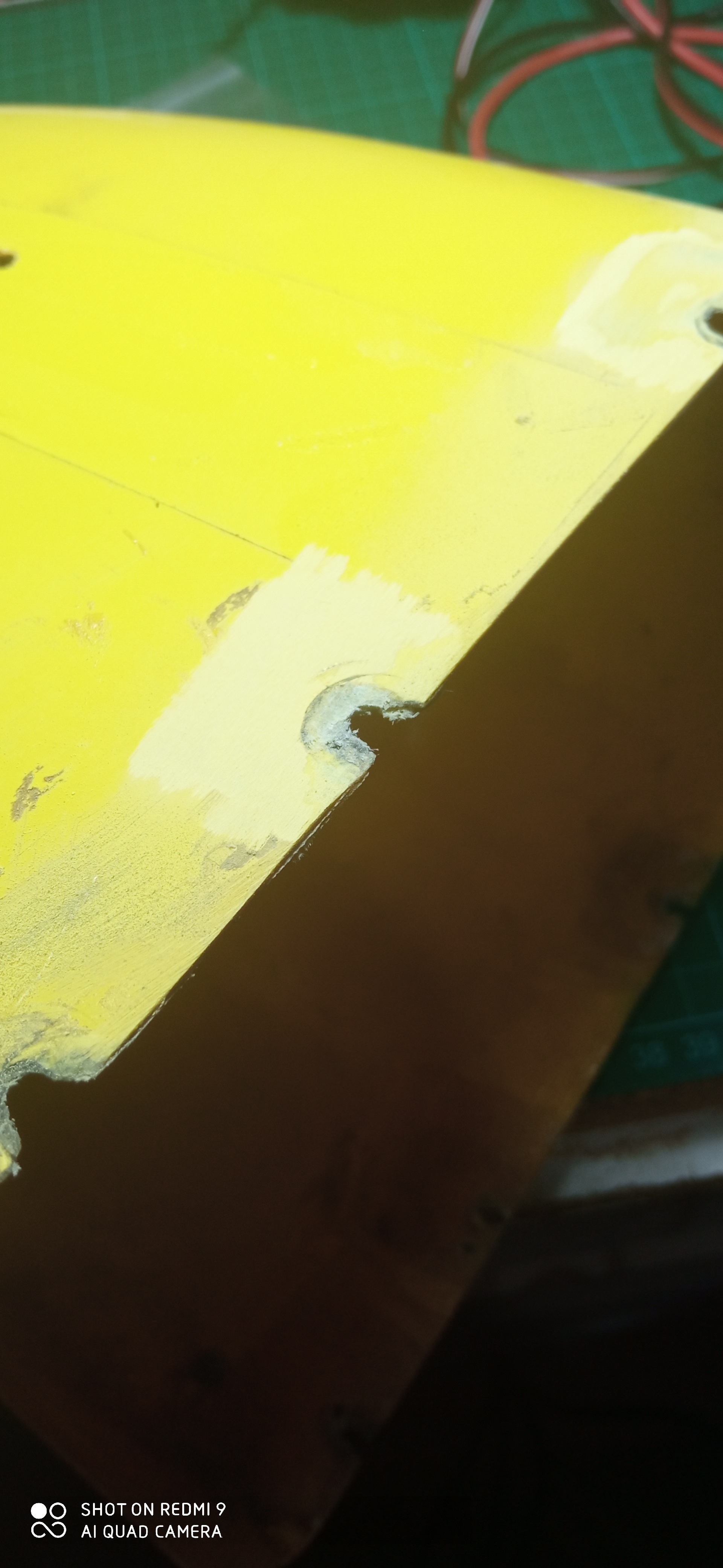

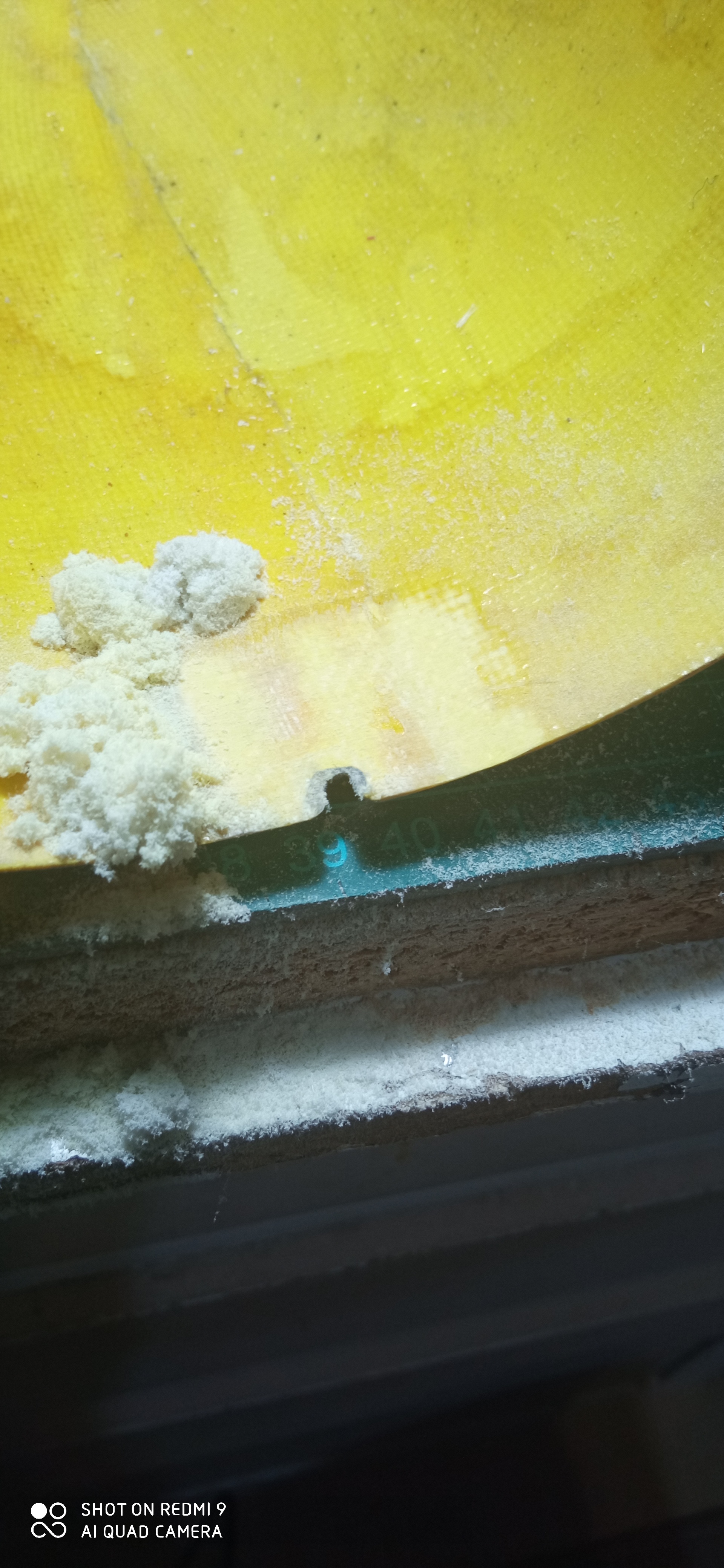

Lo primero es lijar un poquito la superficie donde va la fibra.
Yo, que soy más flojo que un nudo de guita, pues lijo con la Dremel.
Un cuadradito por fuera y un cuadradito por dentro.
Por dentro un poquito más porque es más irregular la superficie.
Qué poco me gusta lijar a mano, de verdad. Si dicen que el trabajo dignifica, lijar a mano te hace un hombre mísero y anclado en el medievo...

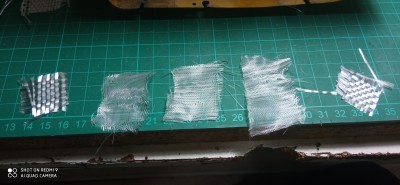

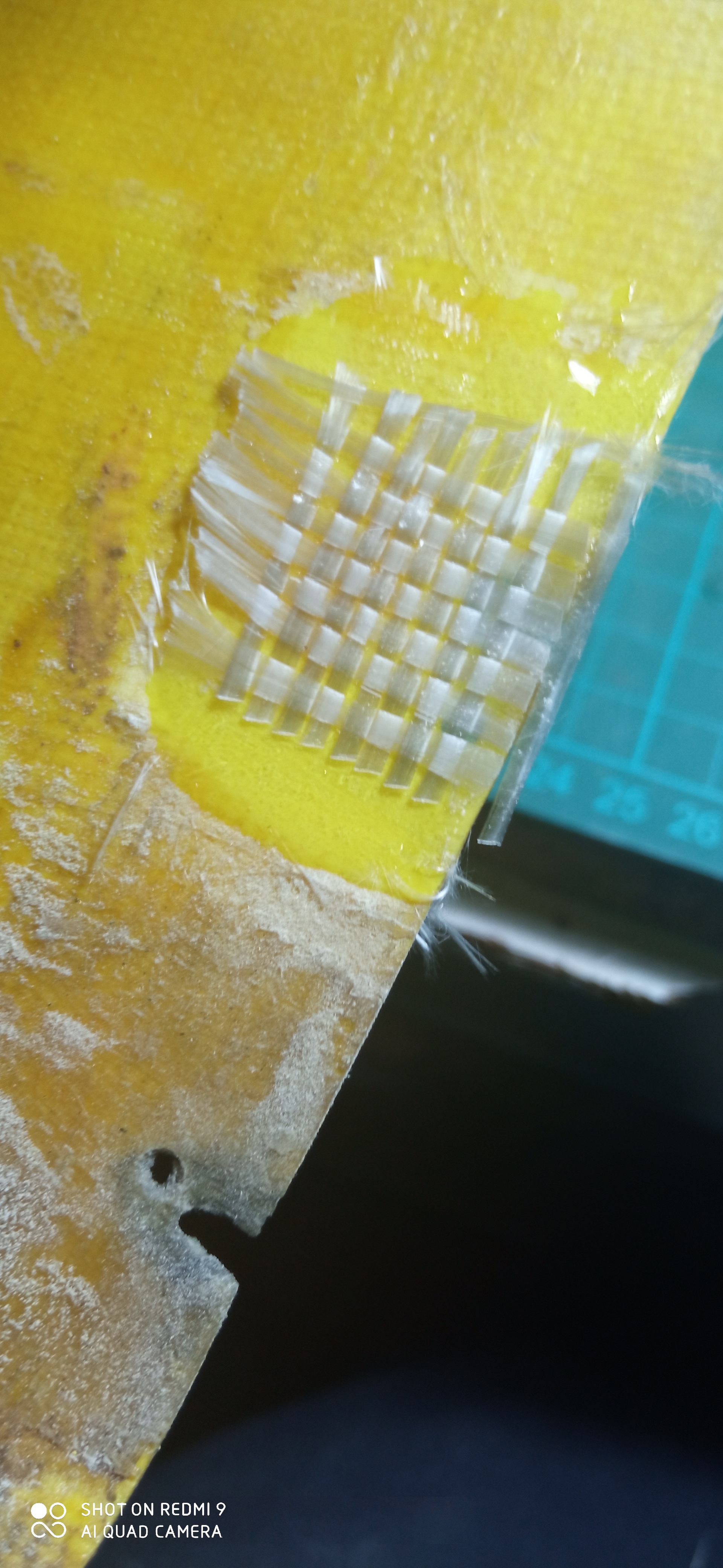

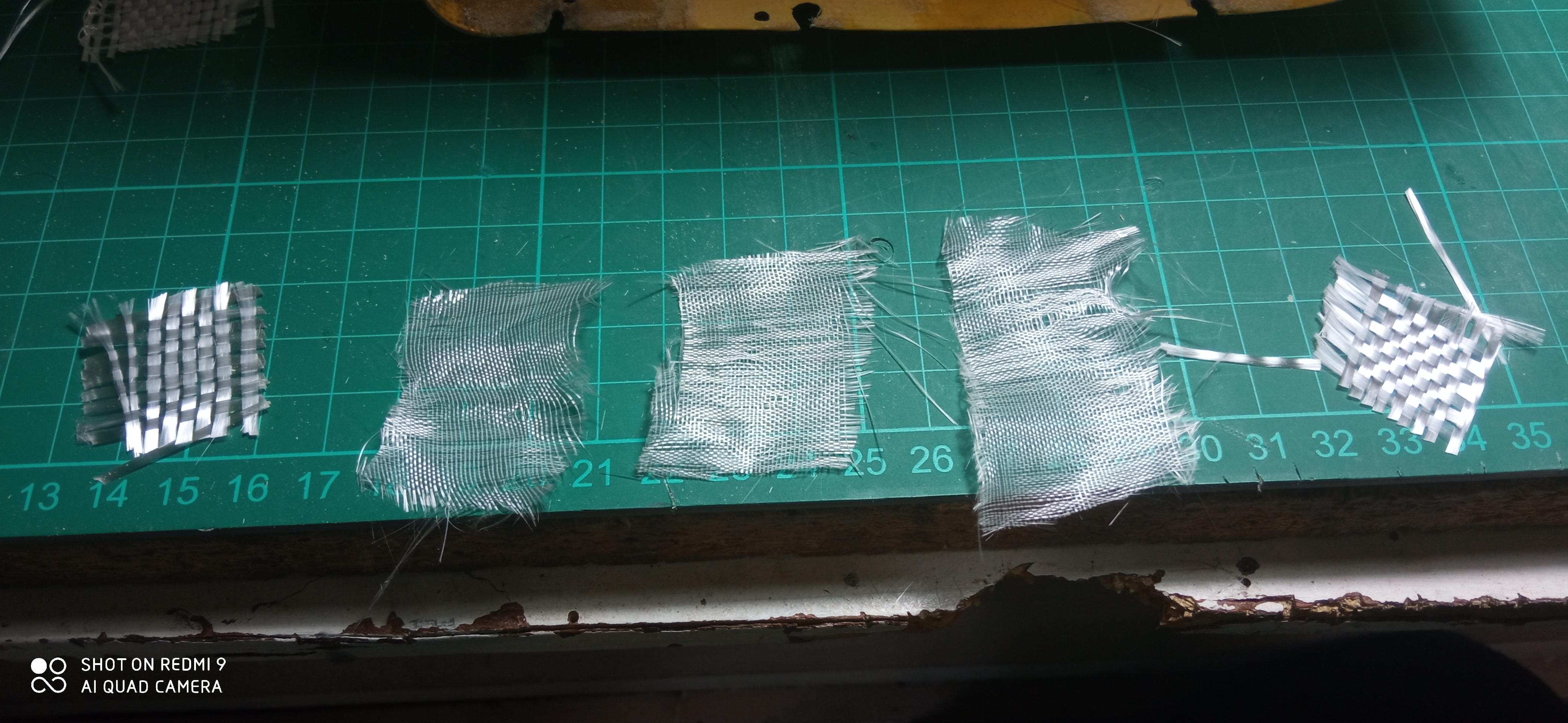

Lo siguiente es preparar los pliegos de fibra.
A ver, para la carena, y sobre todo para que no pierda su elasticidad, un pliego de 80-100gr/m² es suficiente.
Pero yo lo que quiero es no volver a tener un problema con los agujeritos más en la vida de este avión. Así que, ya conocéis el dicho: más vale que zozobre a que zofarte.
Yo le voy a meter para ello tres pliegos de 60gr que den la vuelta de dentro hacia fuera y uno de 150gr por encima por la parte de dentro.

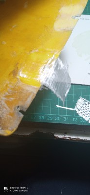

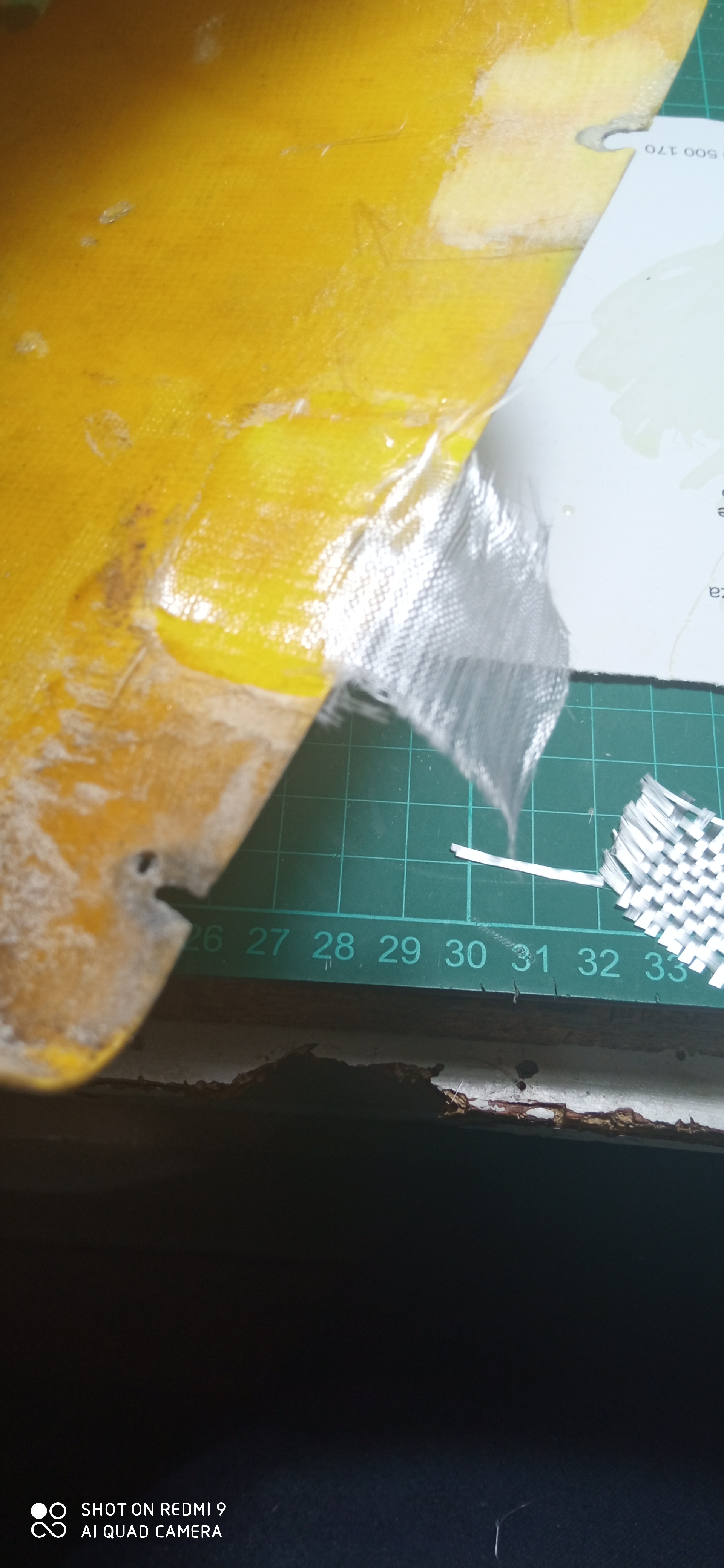

Lo dicho, aplico epoxi y le pongo el pliego encima. Para que empape lo aplasto con la misma espátula de modelista que estoy aplicando la resina.
Con cuidado le doy la vuelta al canto de la carena y repito. Aplastar con la espátula.
Así hasta tres veces. Entonces, un poquito más de resina y el pliego de 150gr.
Ahora, aquí viene el truco del almendruco!

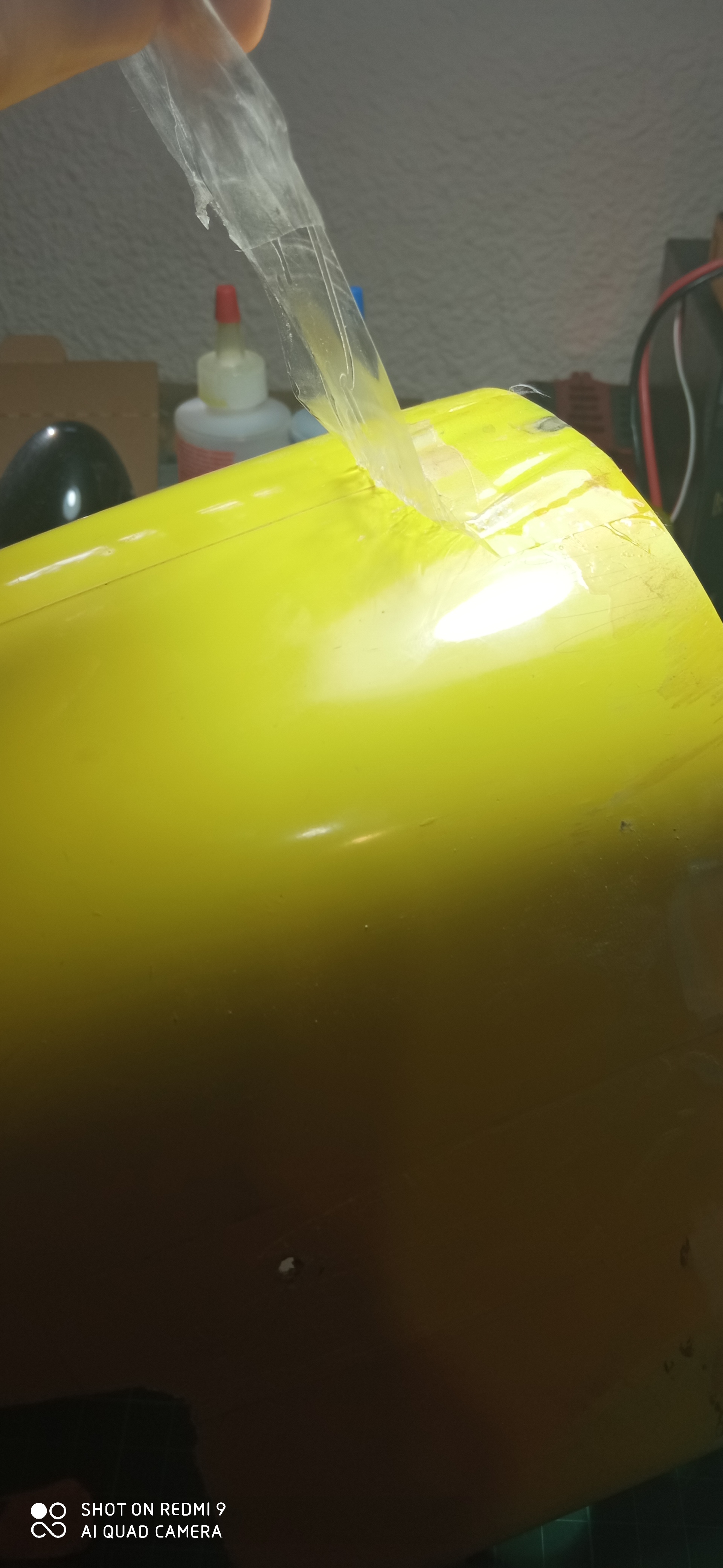

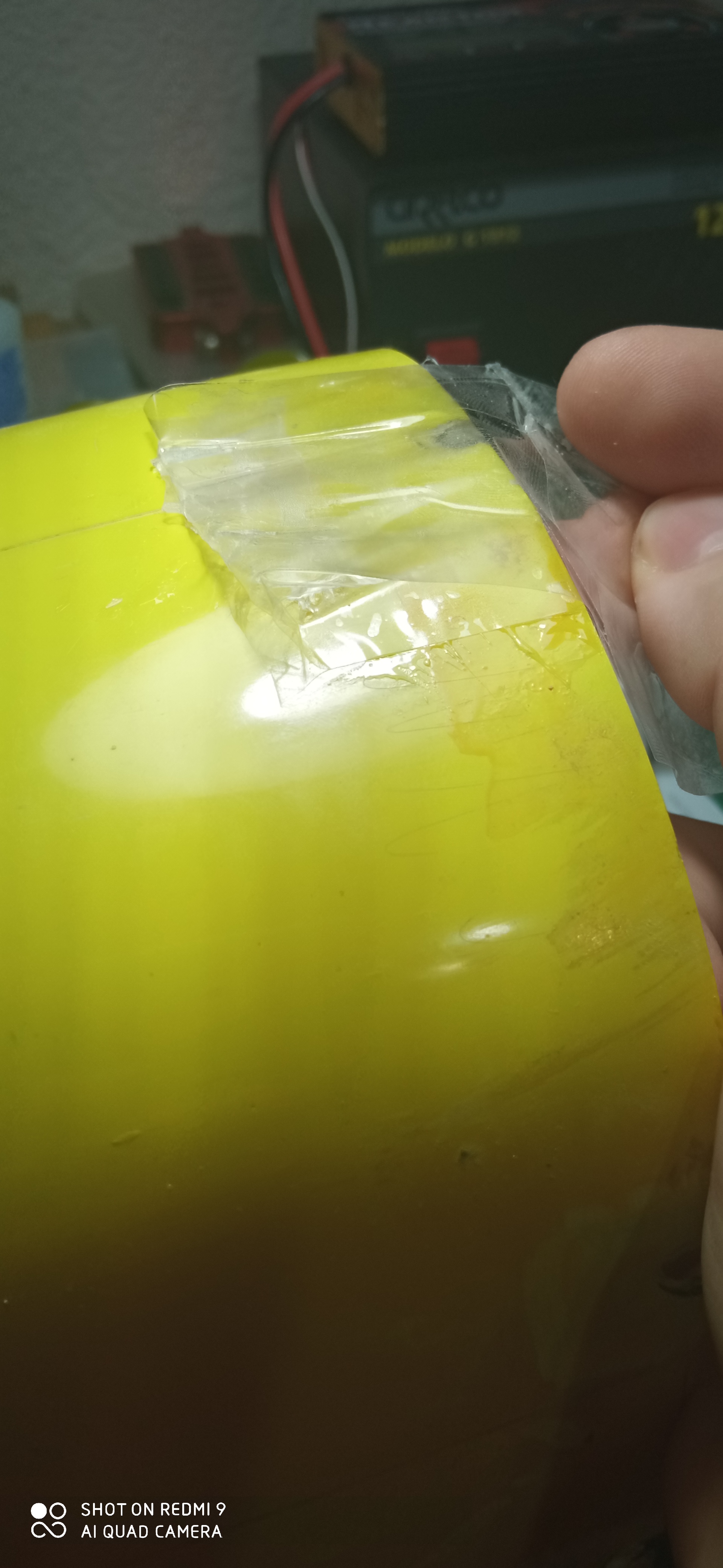

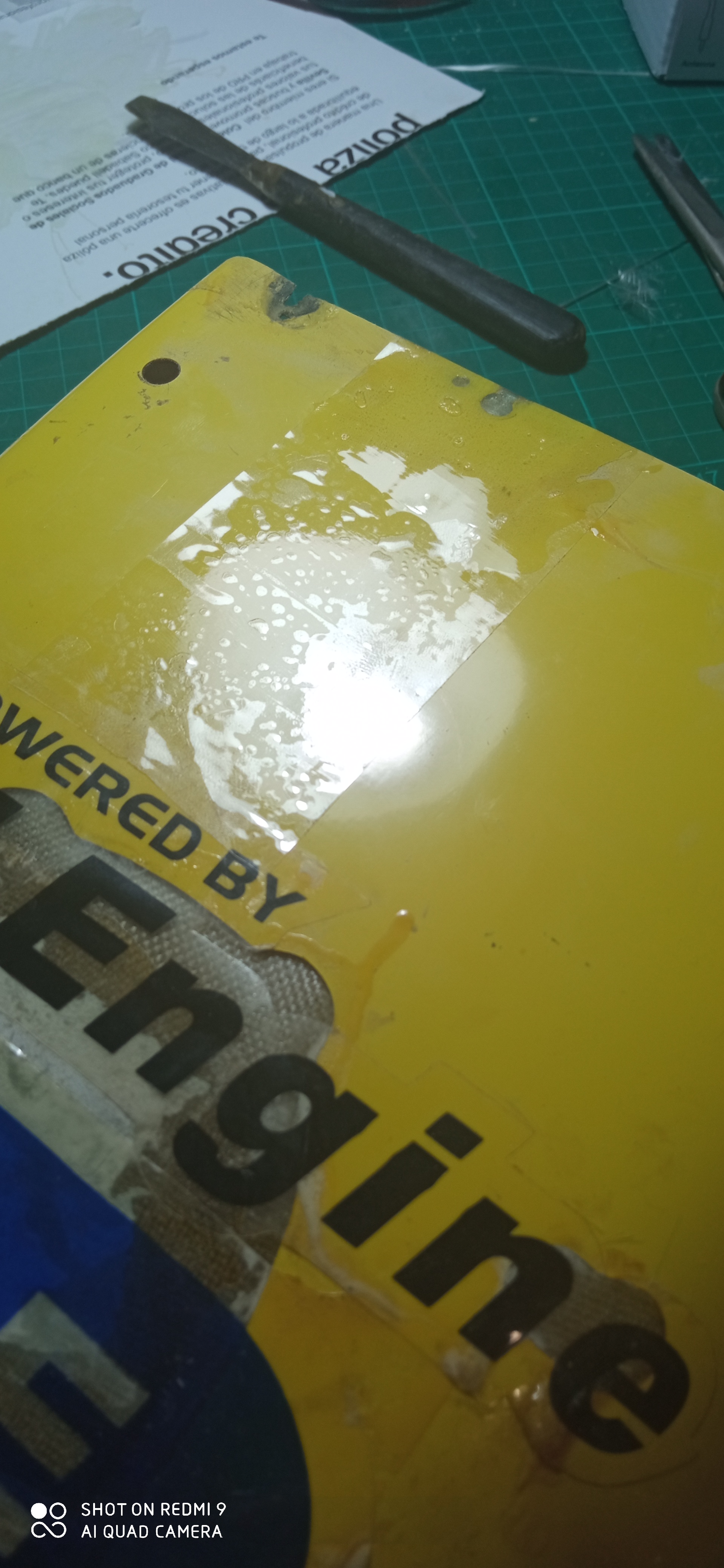

Cuando enfibramos, la resina obtiene el brillo del molde. Y por supuesto, si aplicamos presión, más compacta quedará la estructura de fibra y más resina rebosará (resina que sobra).
Pues yo lo que he hecho es, coger un buen trozo de precinto transparente, pegarlo por dentro y darle la vuelta hacia fuera tirando fuerte.
Además, una vez puesto, le he pasado el dedo para que sobresaliera un poco de resina.
Y así he conseguido una superficie igual de brillante que el resto de la carena (pintada, lijada al agua, pulida con pasta abrasiva... fuuu!!! Qué de trabajo...)
Ahora bien. Importantísimo: a la hora de despegar el precinto, nunca en 90° a la superficie, que te traes contigo la fibra.
Siempre completamente paralelo a la superficie y, cuanto más estirado, mejor.

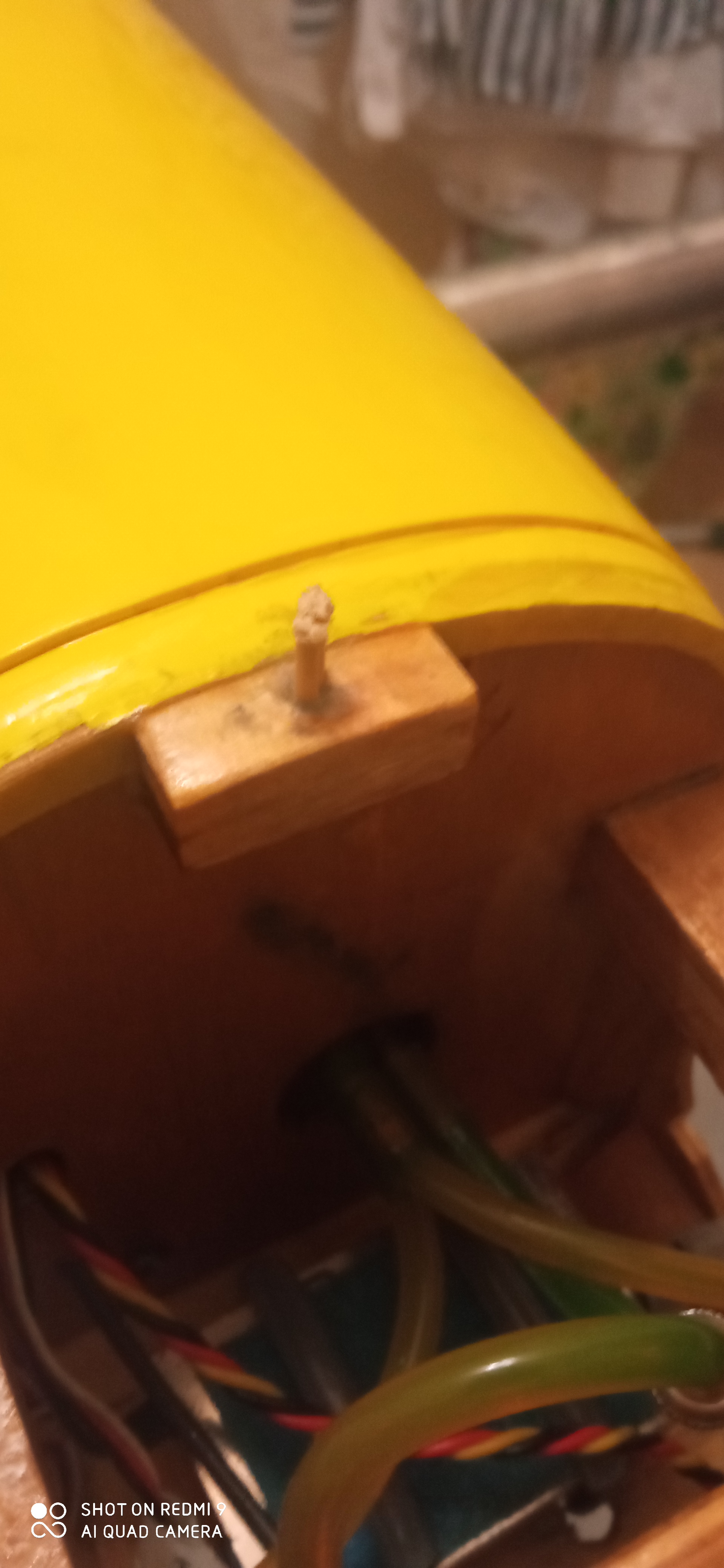

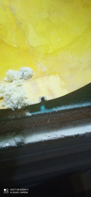

Y ya casi lo tenemos. Ya sólo falta tapar los "gujeros" de la madera.
los agujeritos de la madera
Originalmente serían para un tornillito de 1.2mm rosca-madera. Pero es que la cosa ya se había desfasado un poquito.
Si los nuevos trenes de Cantabria y Asturias no pasan por los túneles... os aseguro que por los agujeros estos pasan!!
Pues nada, la solución es muy fácil: palillos de dientes, cola y un par de martillazos con delicadeza.
Y si puede ser, no volver a meter el tornillo en los palillos, que no agarrarán igual de fuerte.
