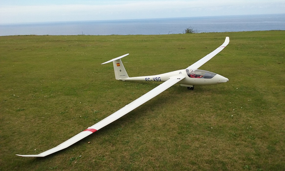

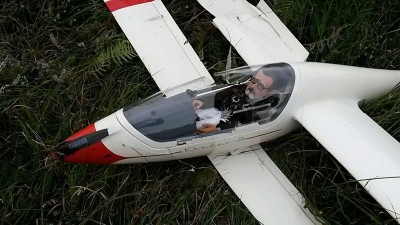

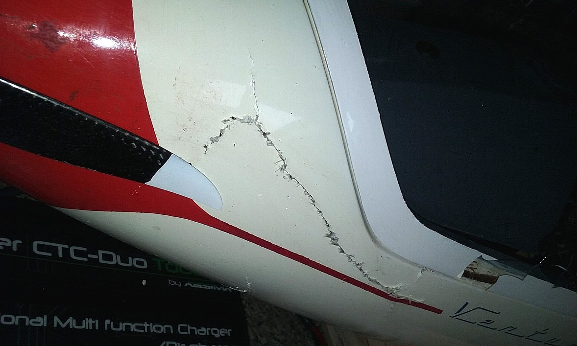

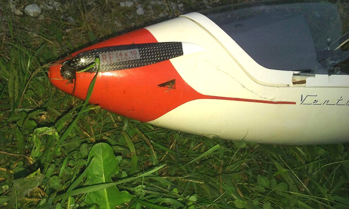

Reparación de un ala hueca en fibra de vidrio y carbono. Ventus2c, de 6 m. de envergadura de LETmodel.
Se trata de mi Ventus 2c, de 6m. de envergadura (Planeador “todo plástico”), del fabricante Checo Let Modell.

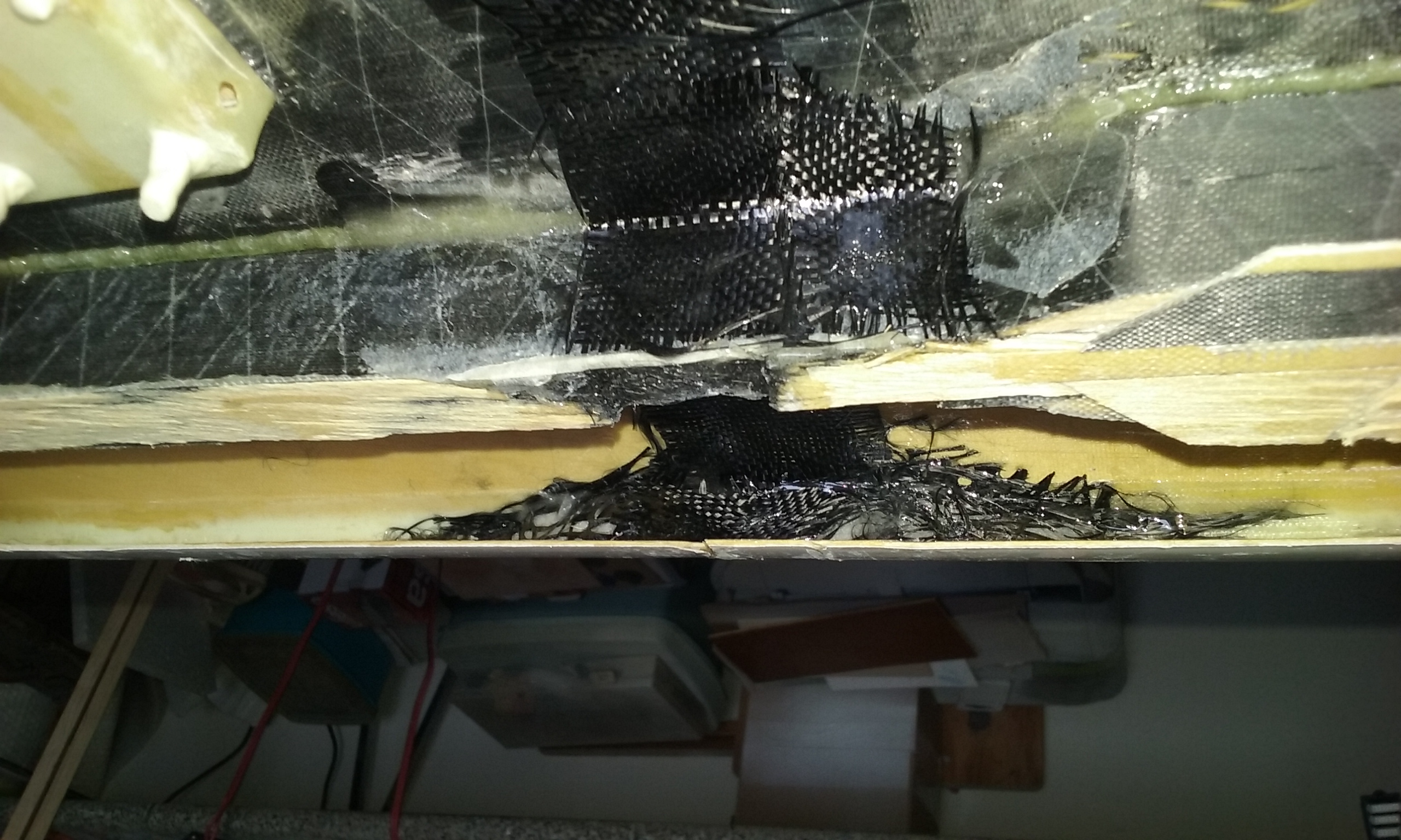

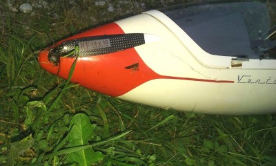

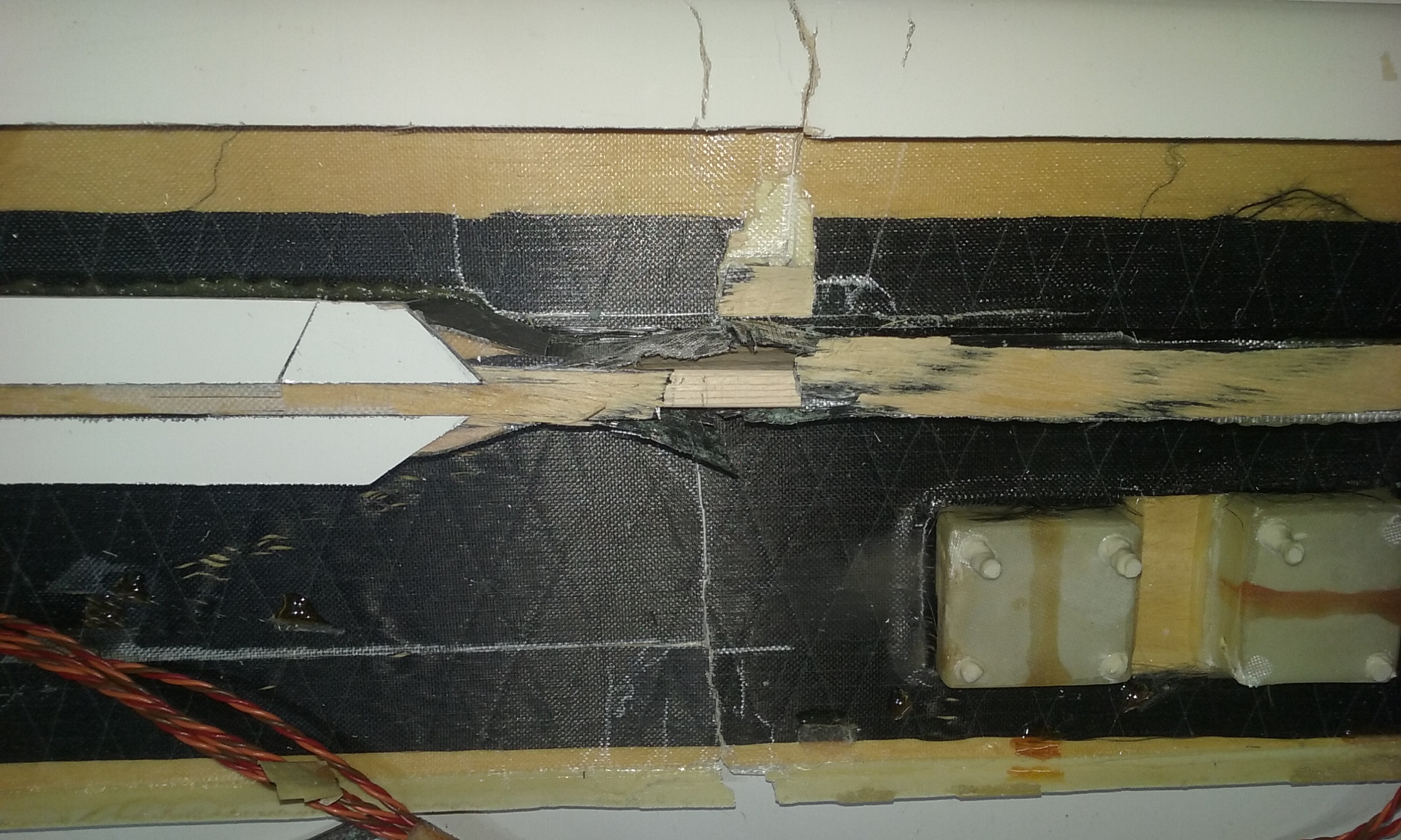

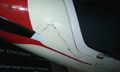

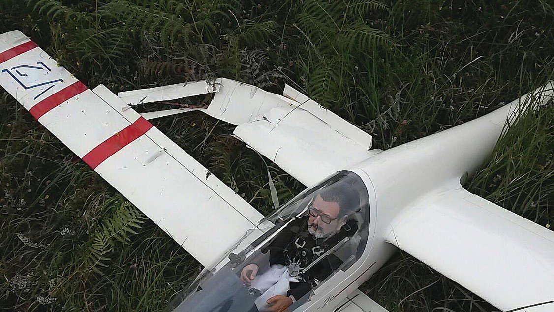

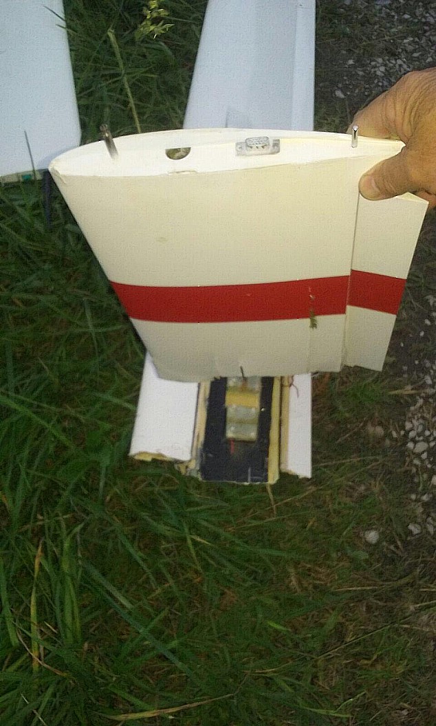

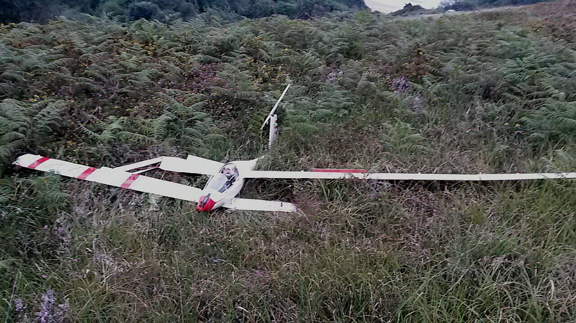

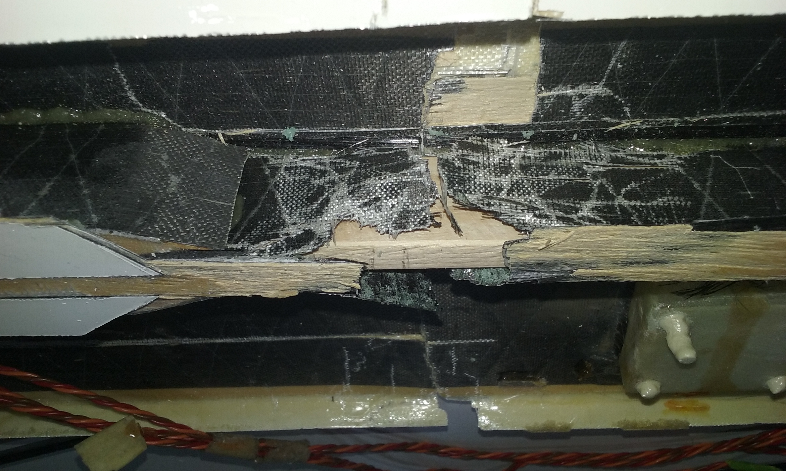

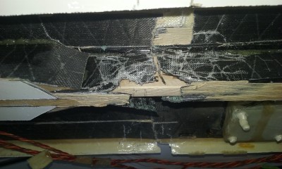

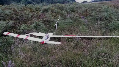

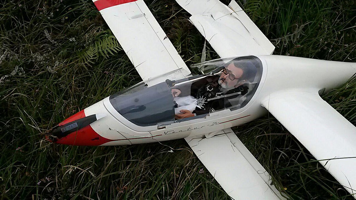

El avión me obsequio con el consabido “aplauso”, al romperse en pleno vuelo su ala derecha, esto sucedió cuando estaba realizando uno de los muchos looping que hice con este bonito velero.
Cuando sucedió esto, el avión ya tenia sus bien cumplidos 13 o 14 años y, supongo, que la rotura ocurrió por fatiga de los materiales, ello a pesar de que las alas sean laminadas, huecas, sobre molde en fibra de vidrio, madera y carbono.
Como, al decidirme por reparar el ala en lugar de comprar una nueva, busqué por internet, para asesorarme de alguna manera, y no encontré nada sobre la reparación de un ala de estas características y... yo diría, que de ninguna otra que se le pareciese; pensé que sería bueno ir haciendo fotos de la reparación, un poco como si fuese el “paso a paso” de la misma, por si.... una vez reparada, me animaba a publicar la reparación y, de esta manera (tal vez), le pudiese servir de ayuda a alguien que le pasase un caso similar al mío, pero que como me pasó a mí, no encontrase el asesoramiento adecuado al caso, en “san internet, san Google” o donde fuere..
Así que aquí estoy con esas fotos; las iré subiendo por orden cronológico, desde cómo quedó rota, el inicio de la reparación y hasta el final de la misma, supongo y espero que se entienda cómo se debe hacer o al menos, cómo la reparé yo, porque... aunque pondré algo de texto explicativo del proceso, lo de escribir explicando (pido disculpas por ello), me resulta altamente tedioso, además de no disponer del tiempo suficiente. (continuará)....

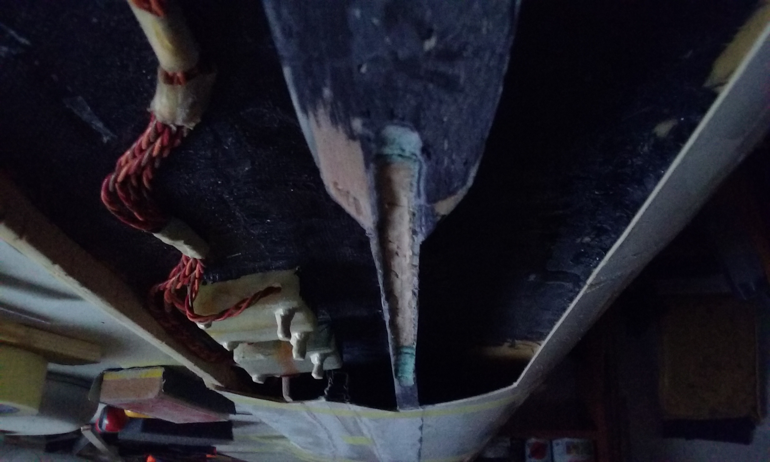

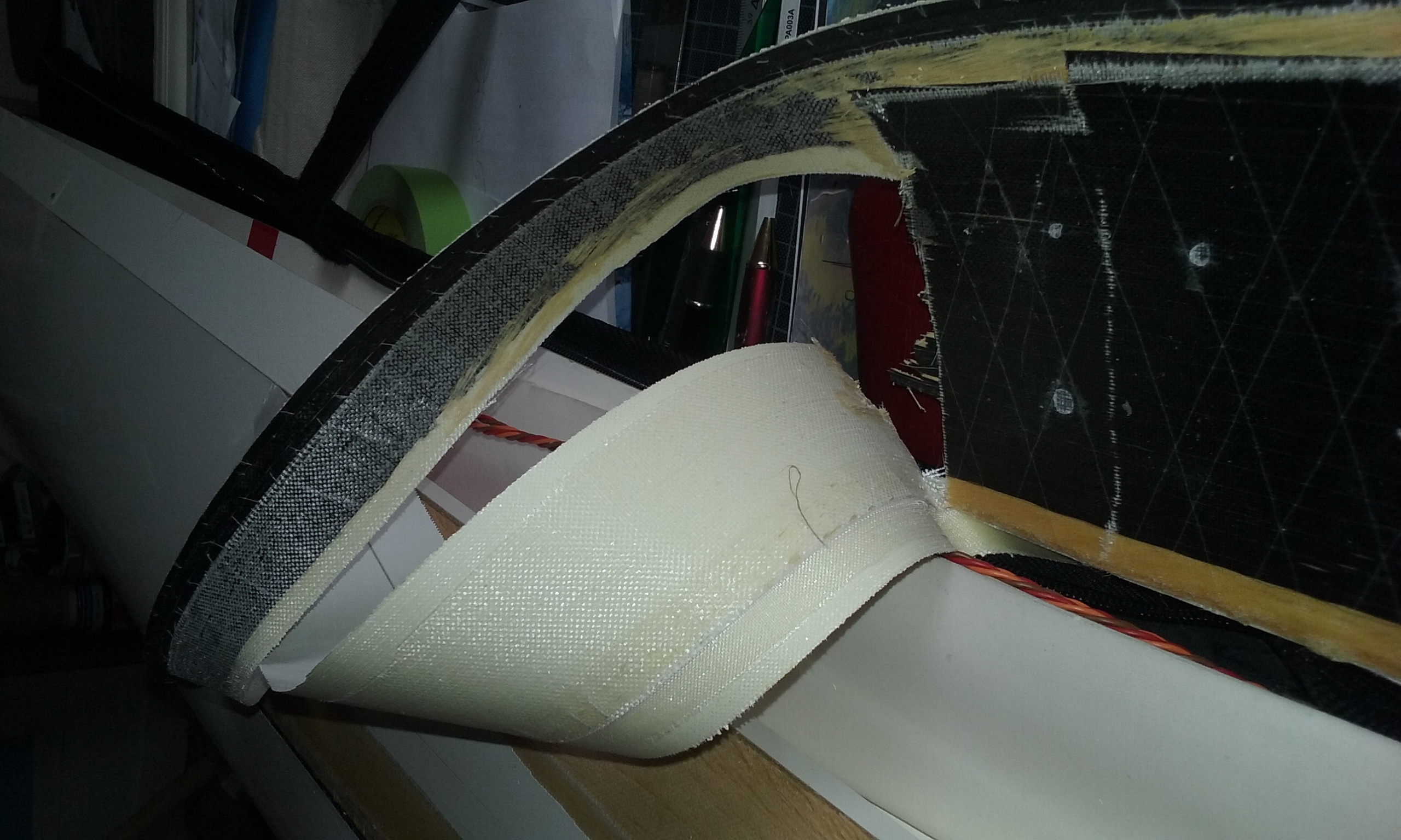

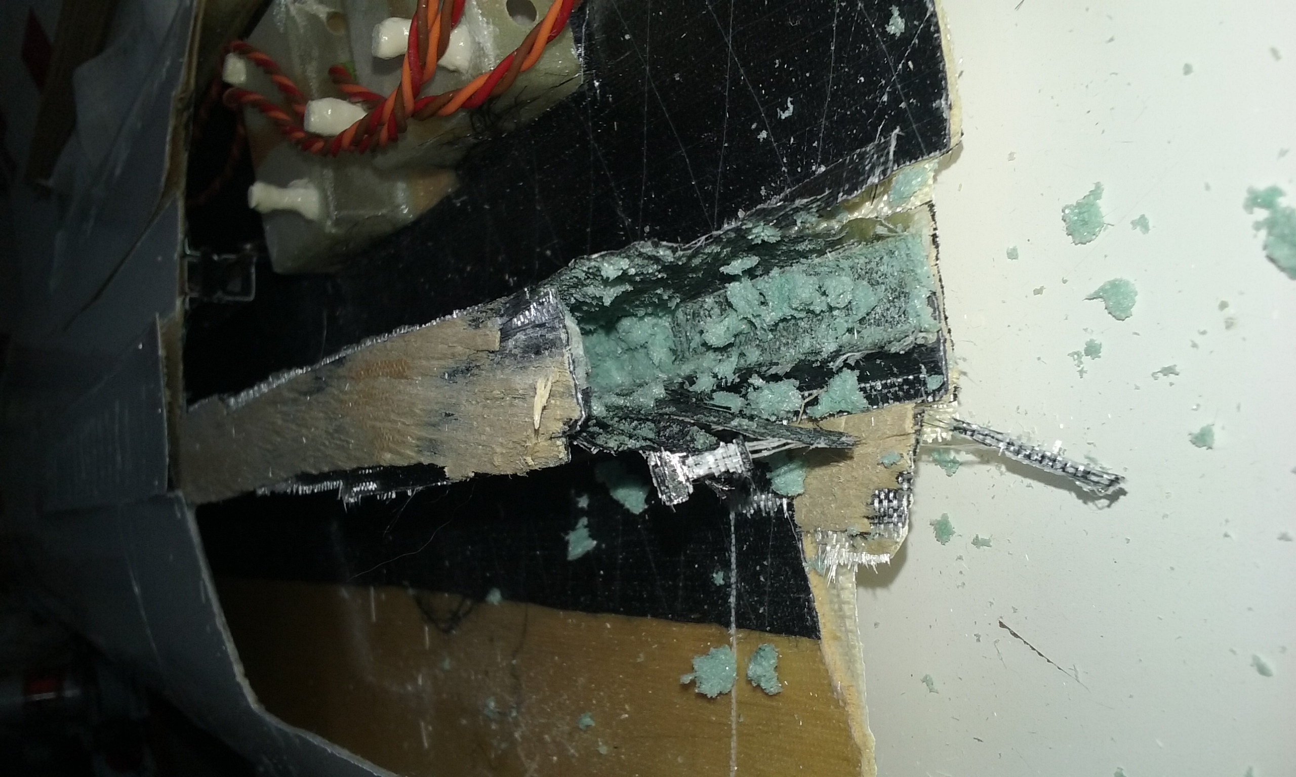

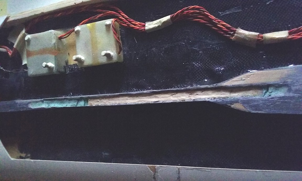

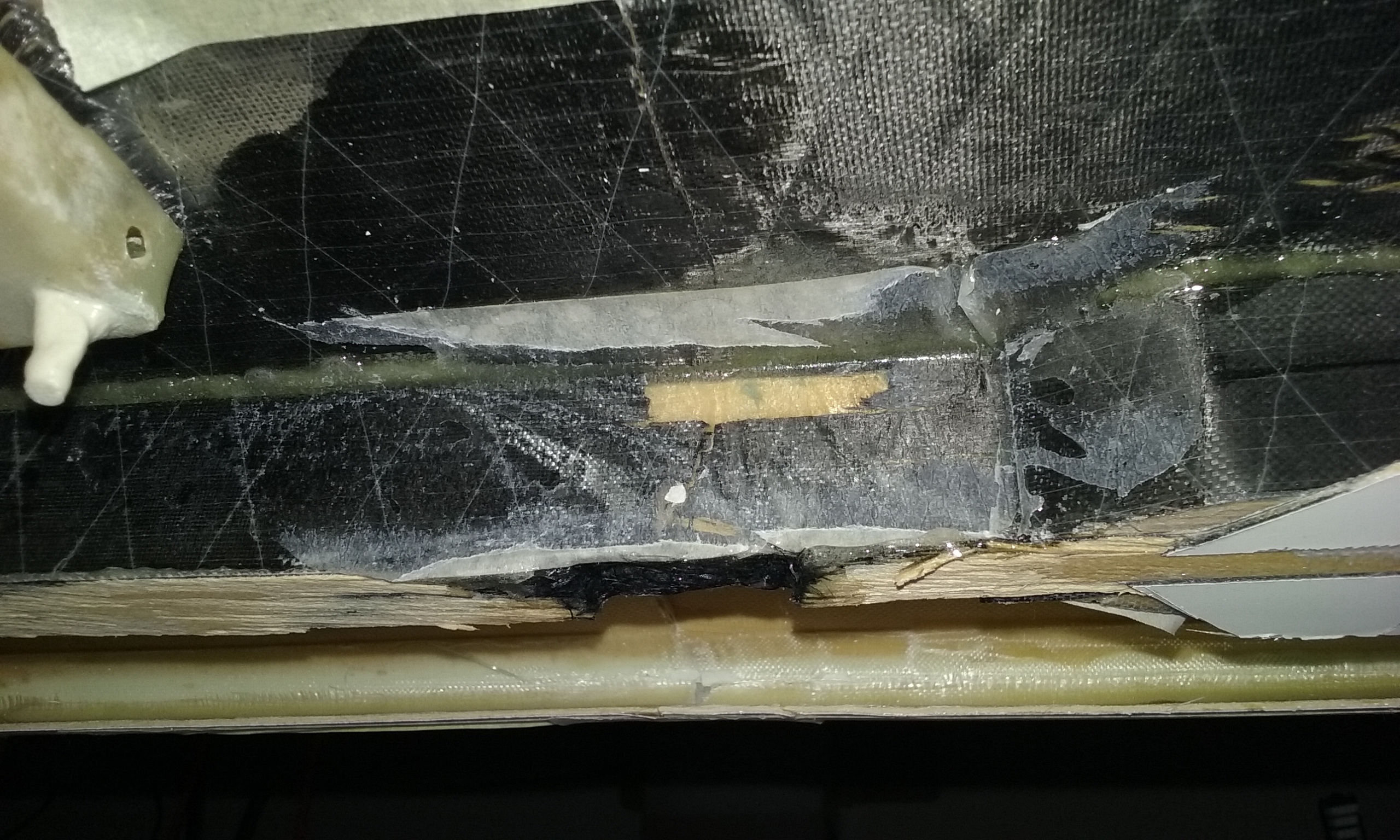

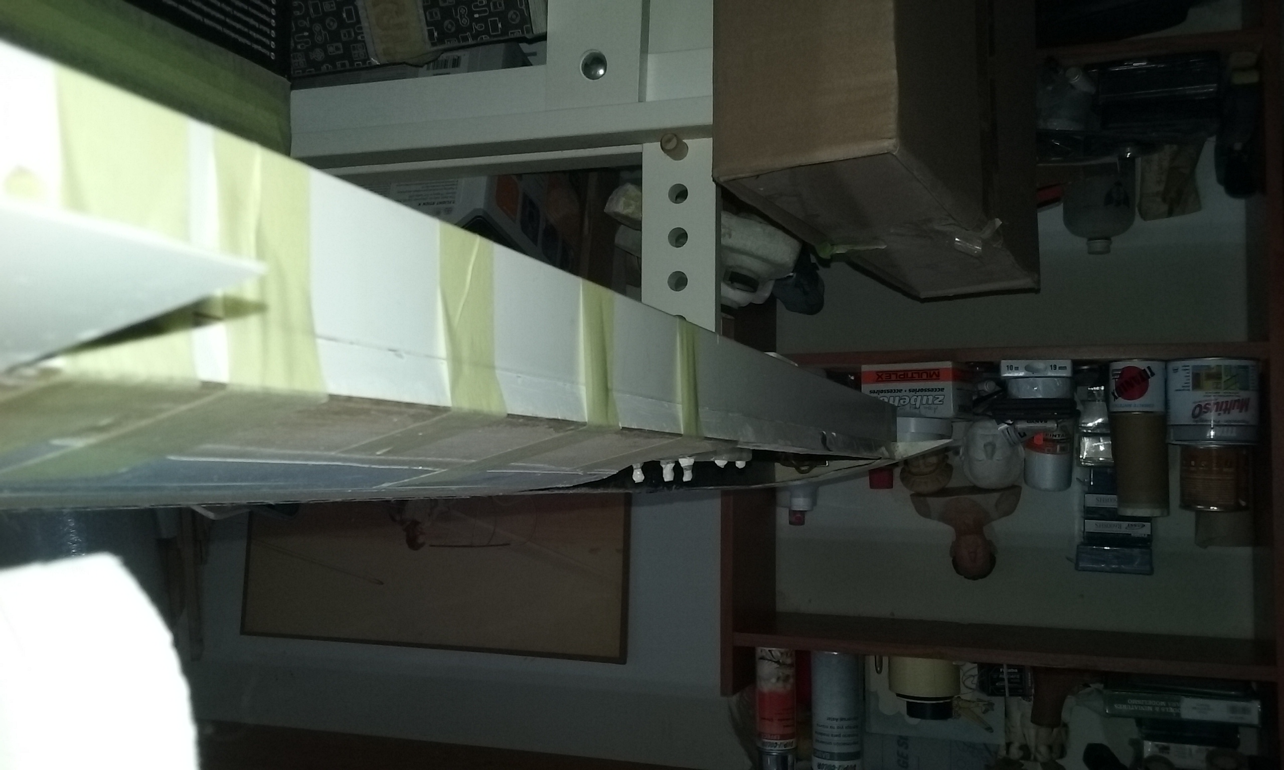

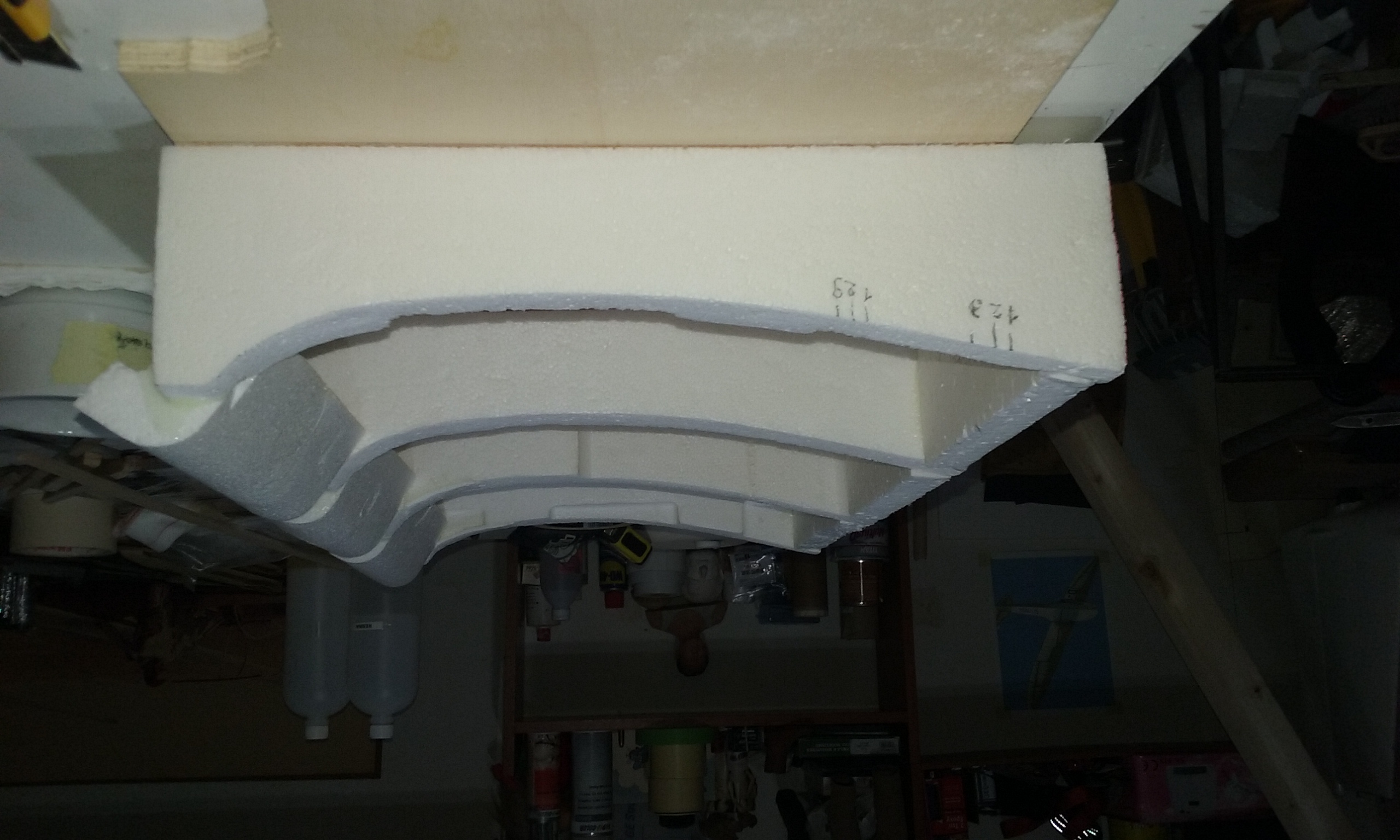

ASÍ QUEDO EL ALA ROTA y el avión:

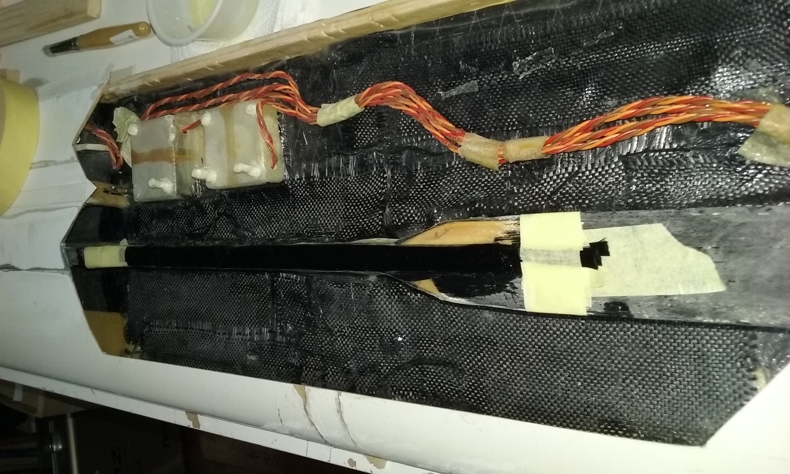

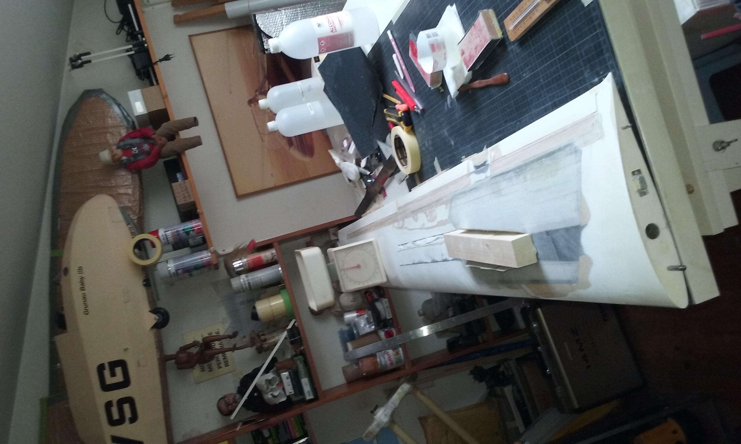

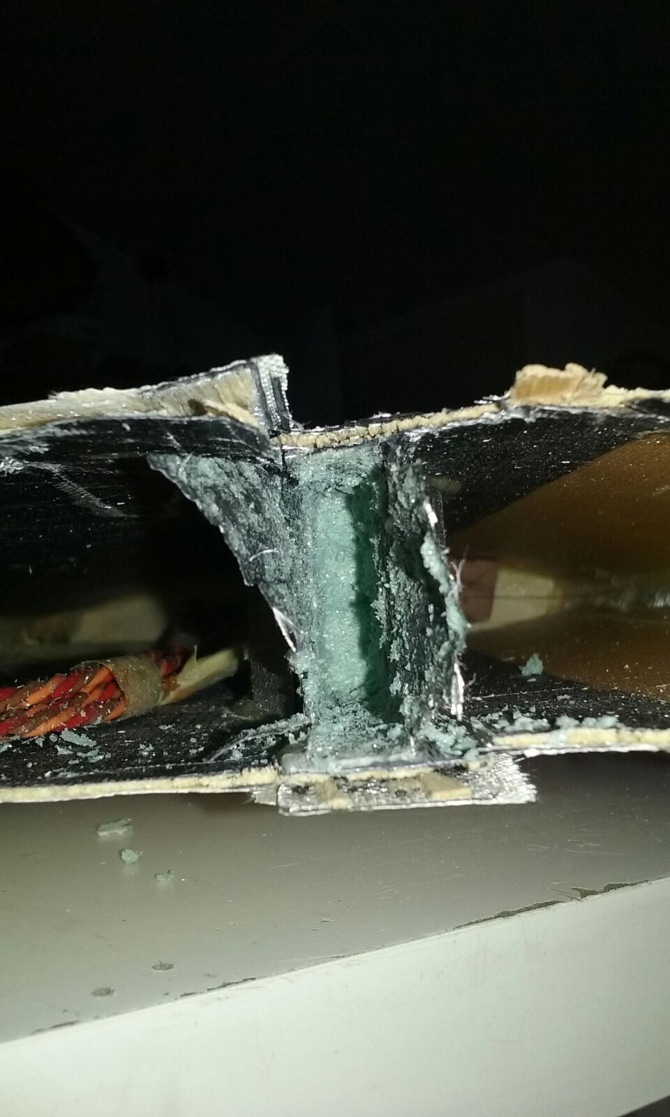

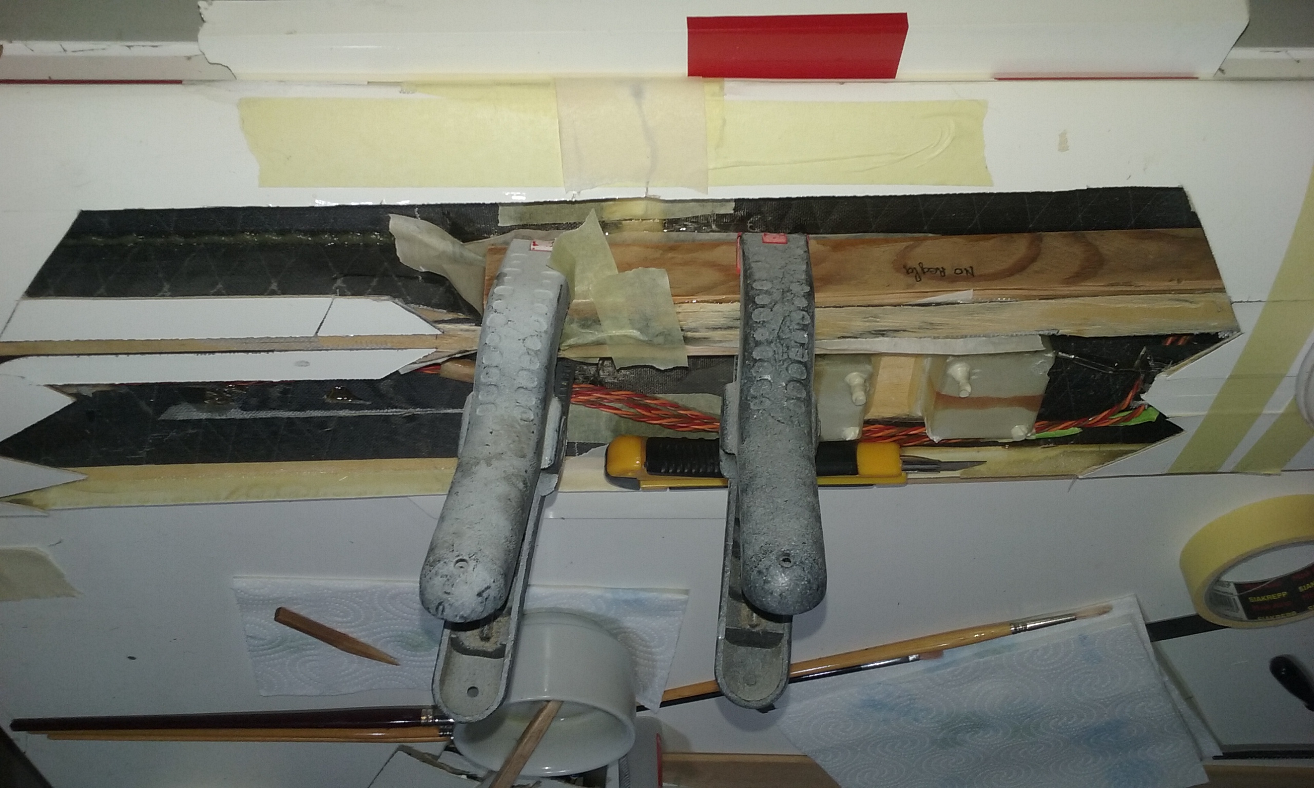

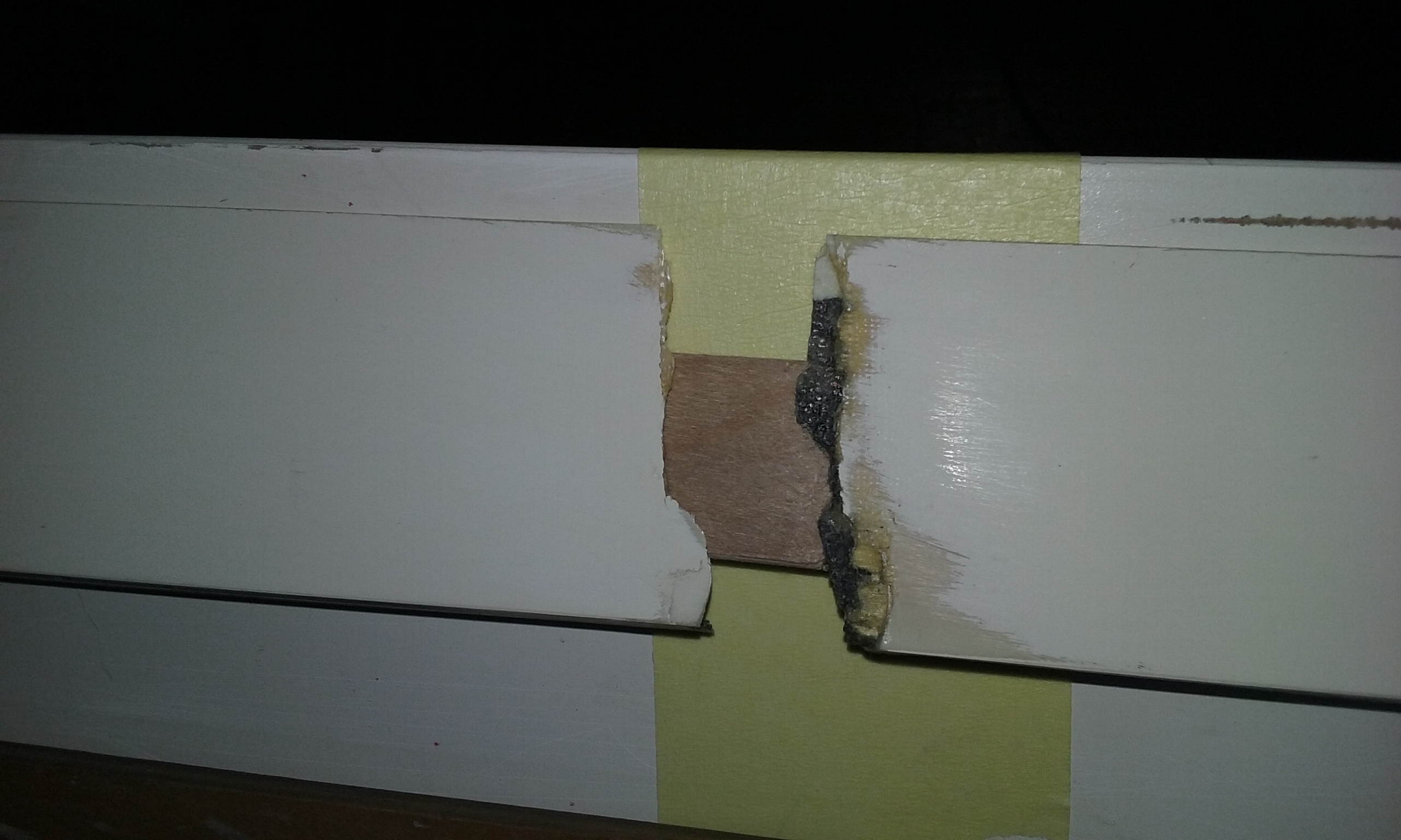

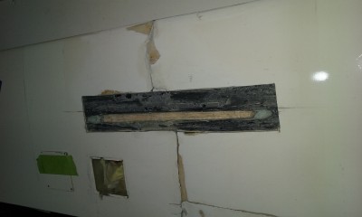

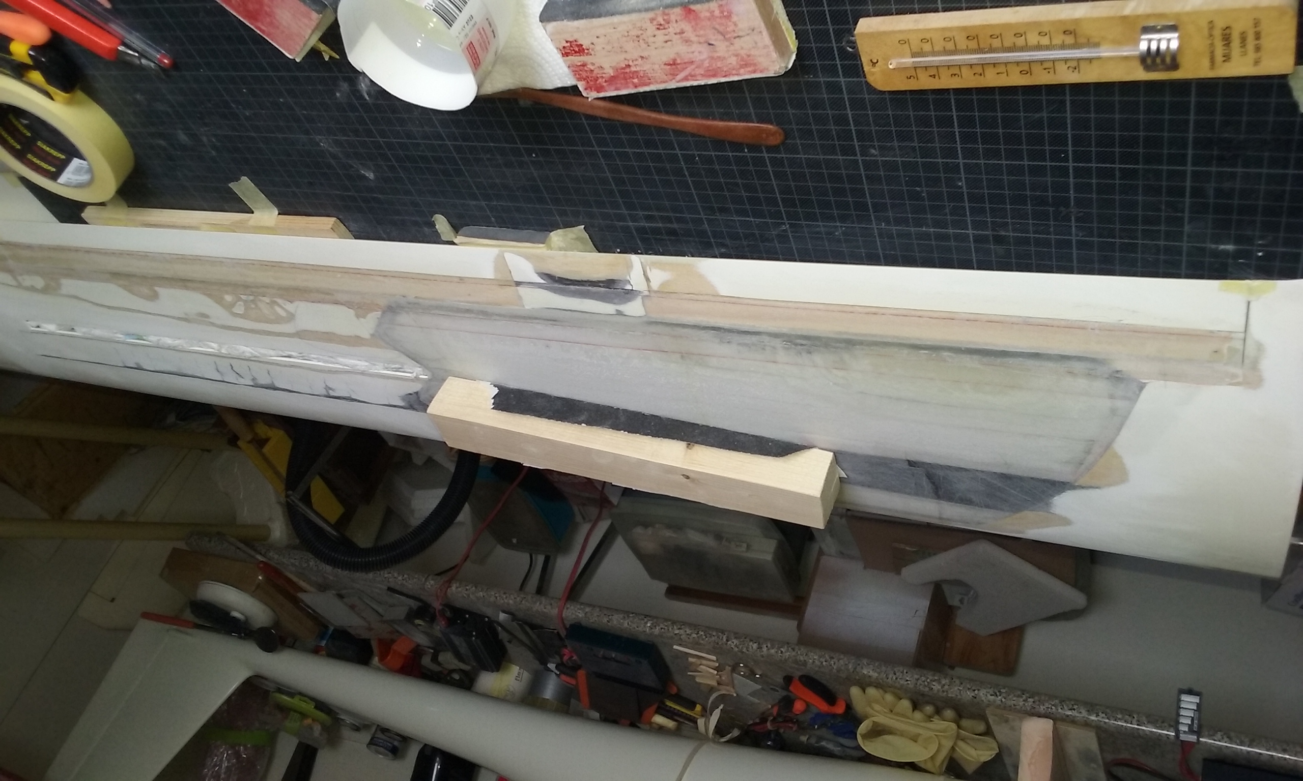

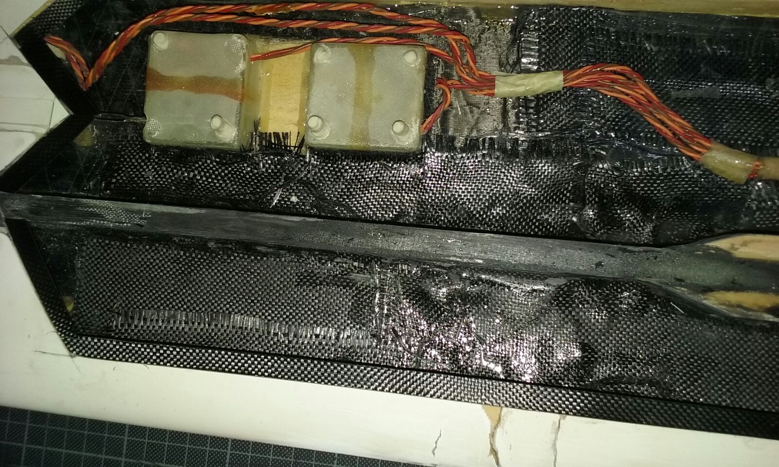

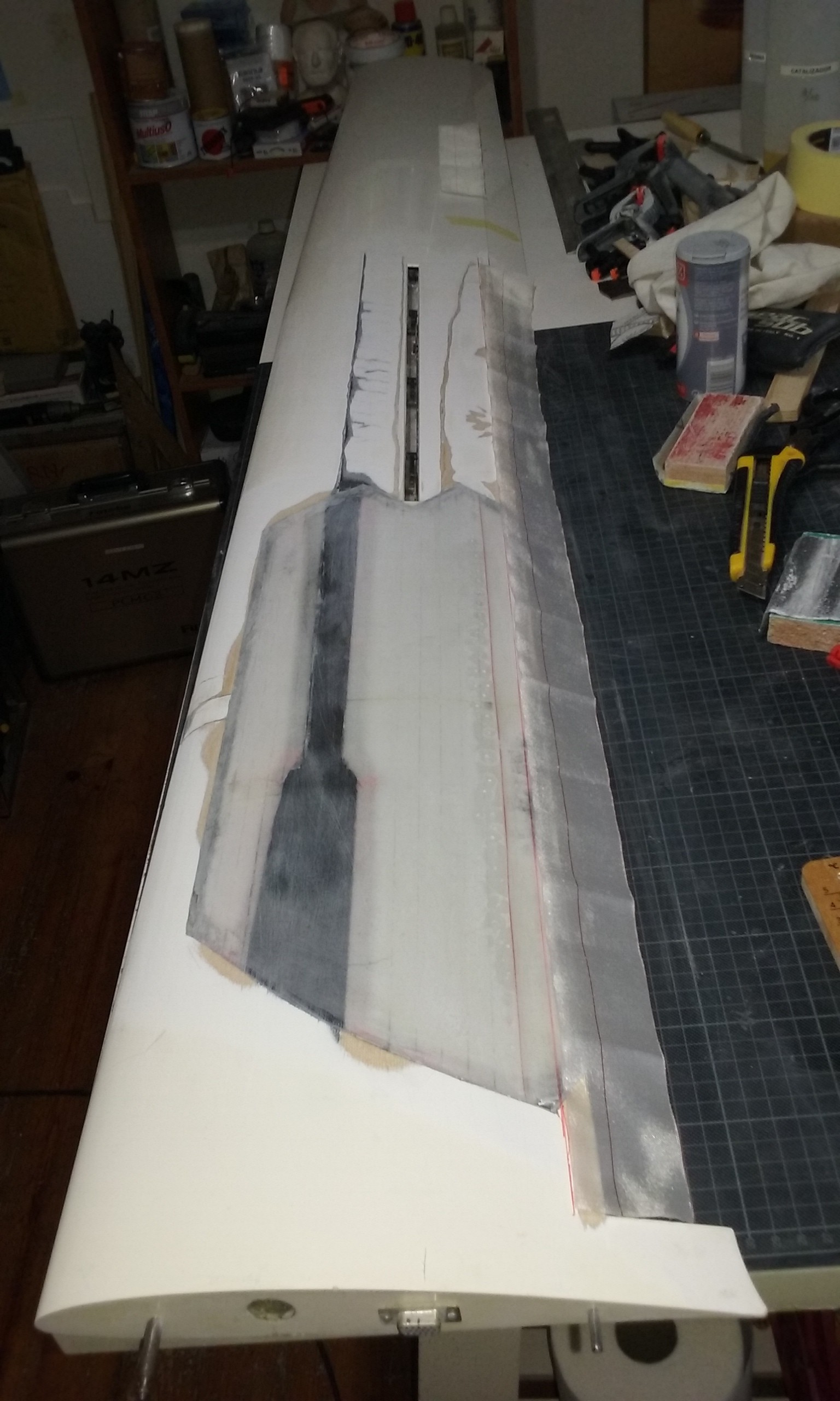

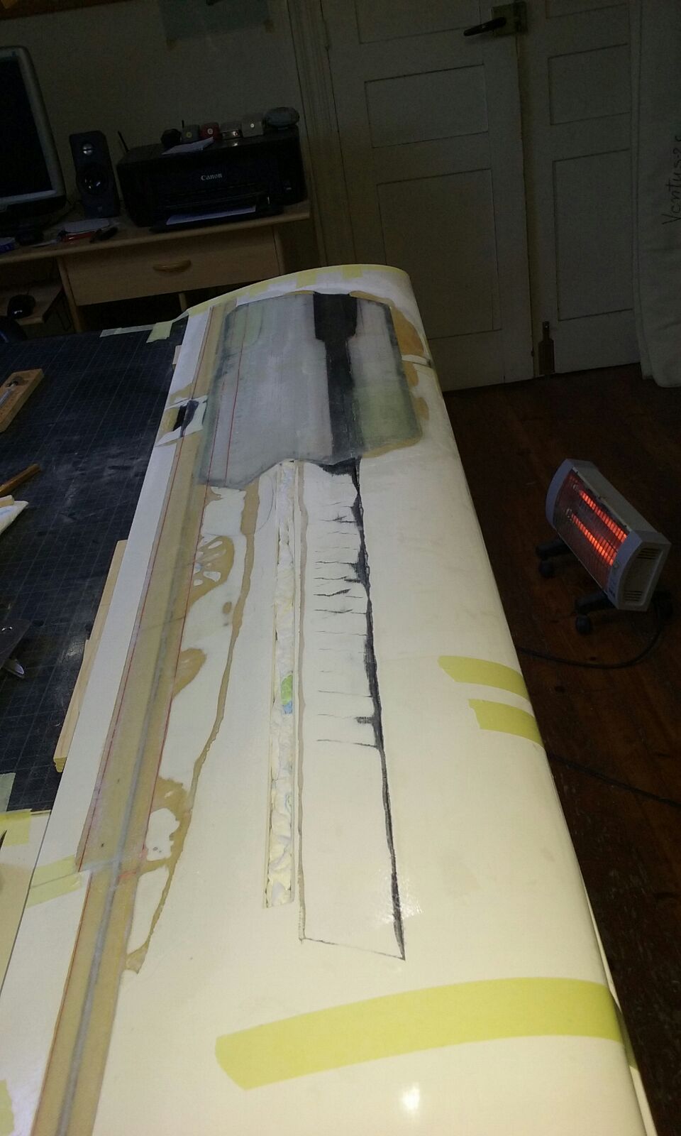

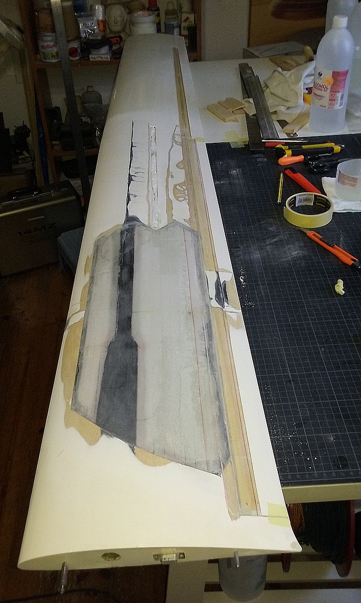

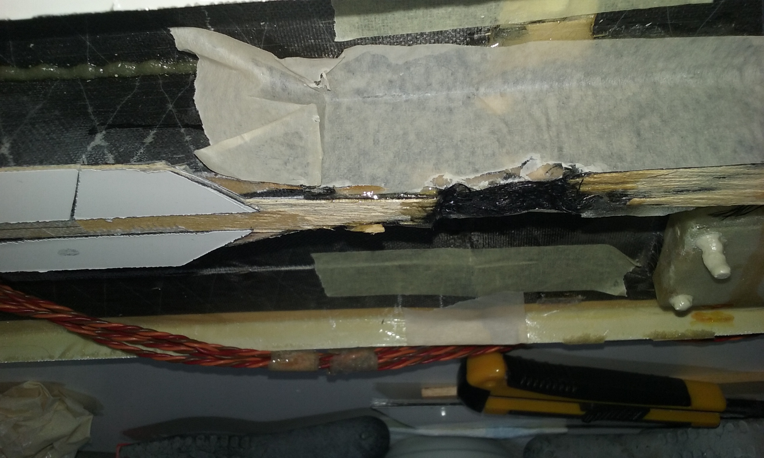

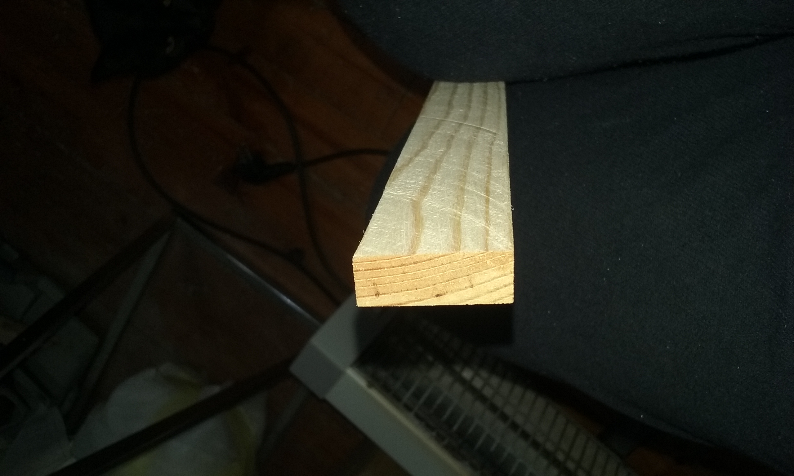

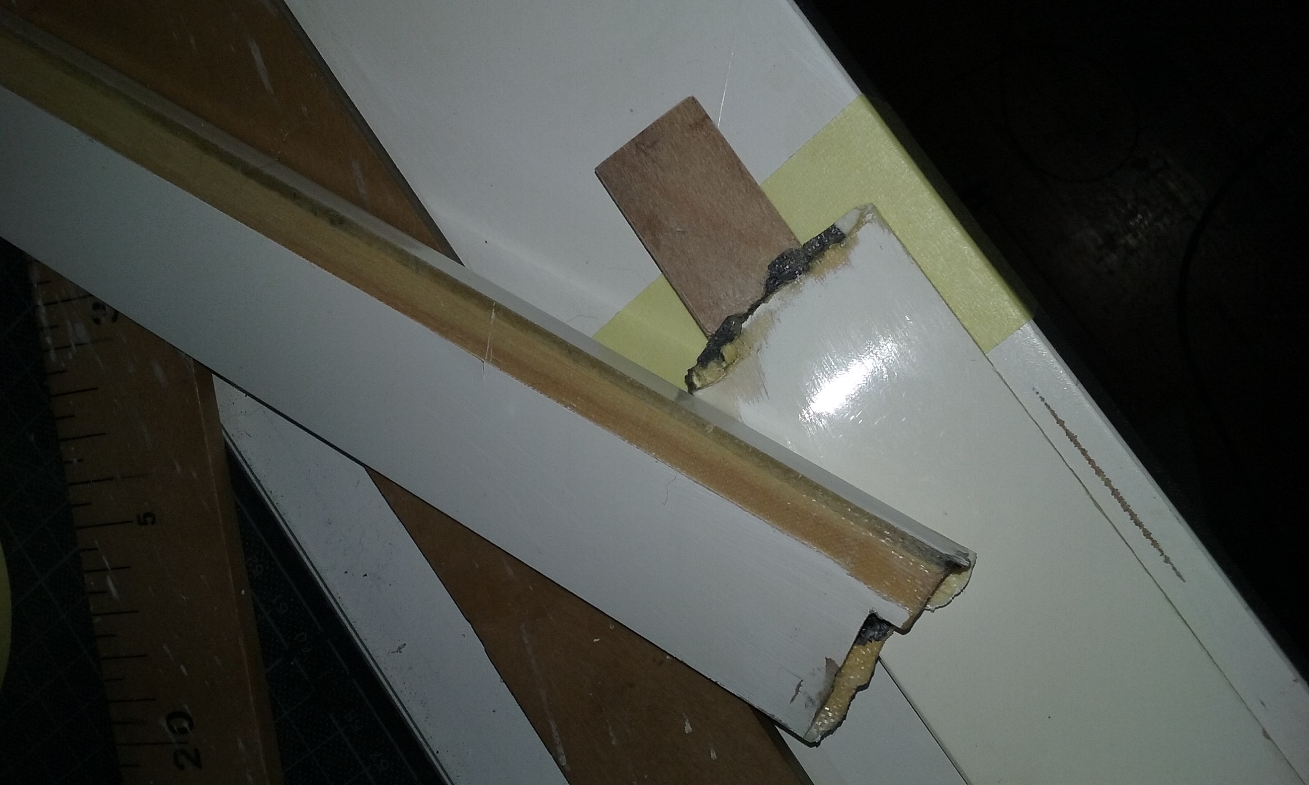

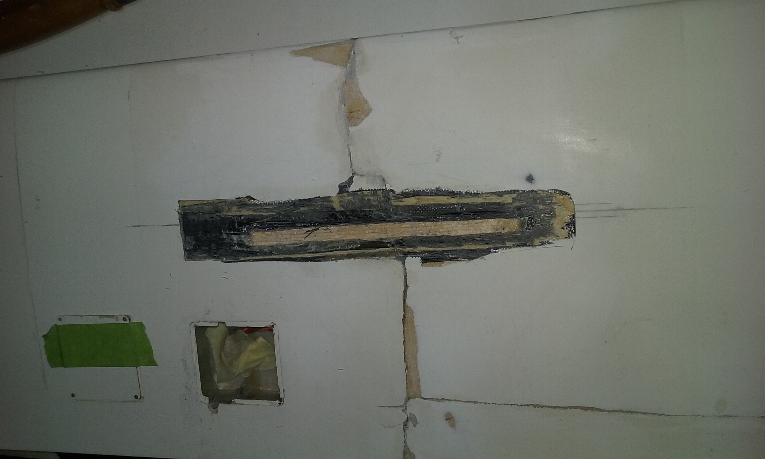

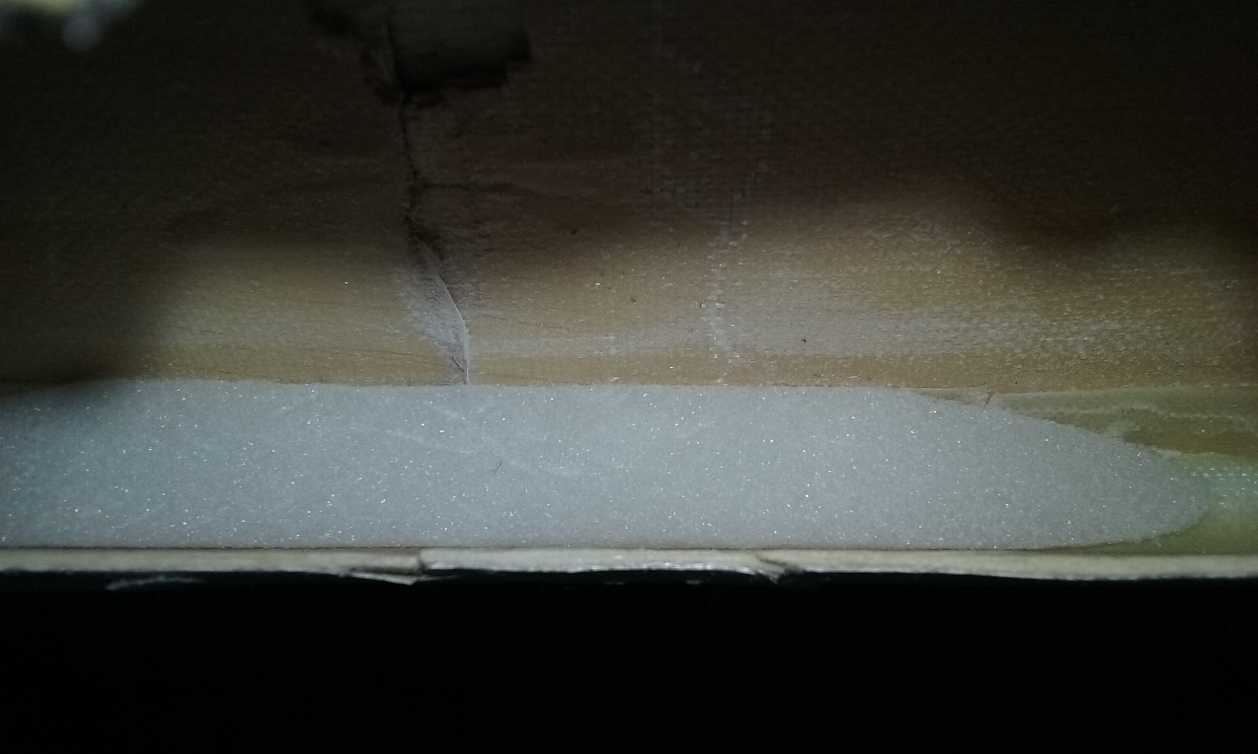

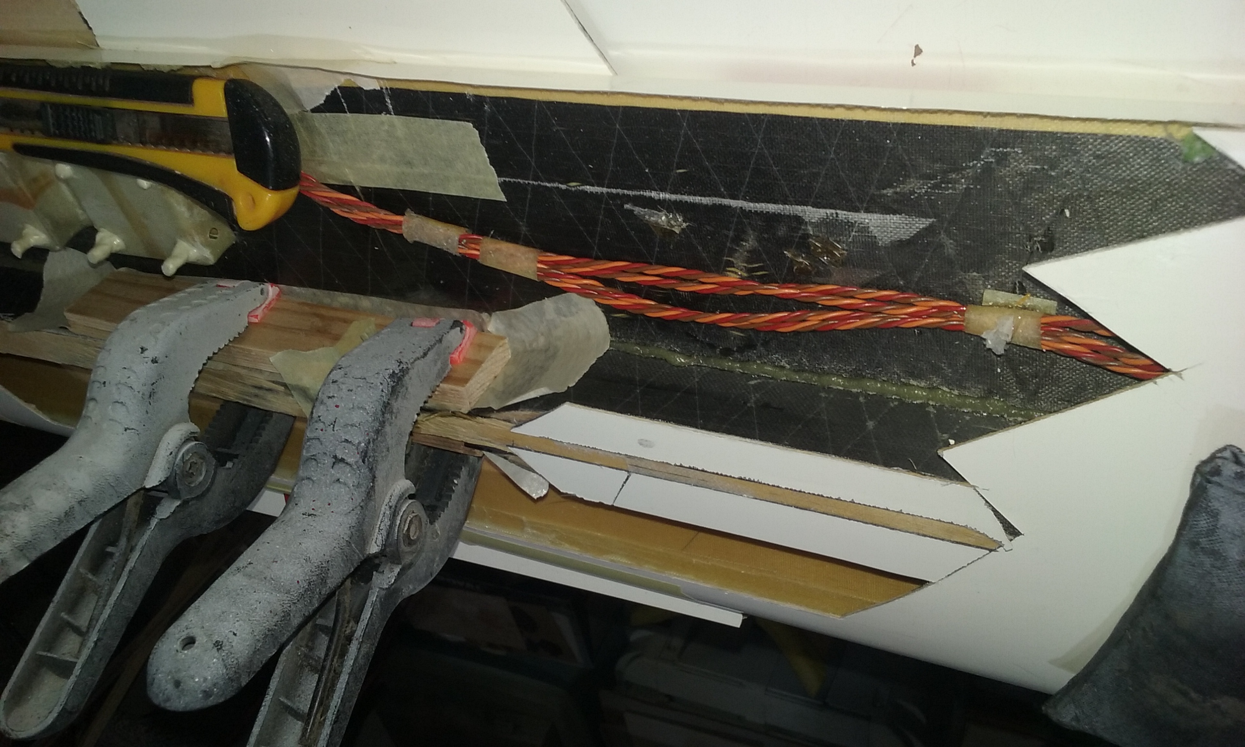

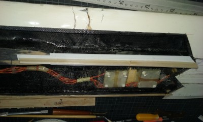

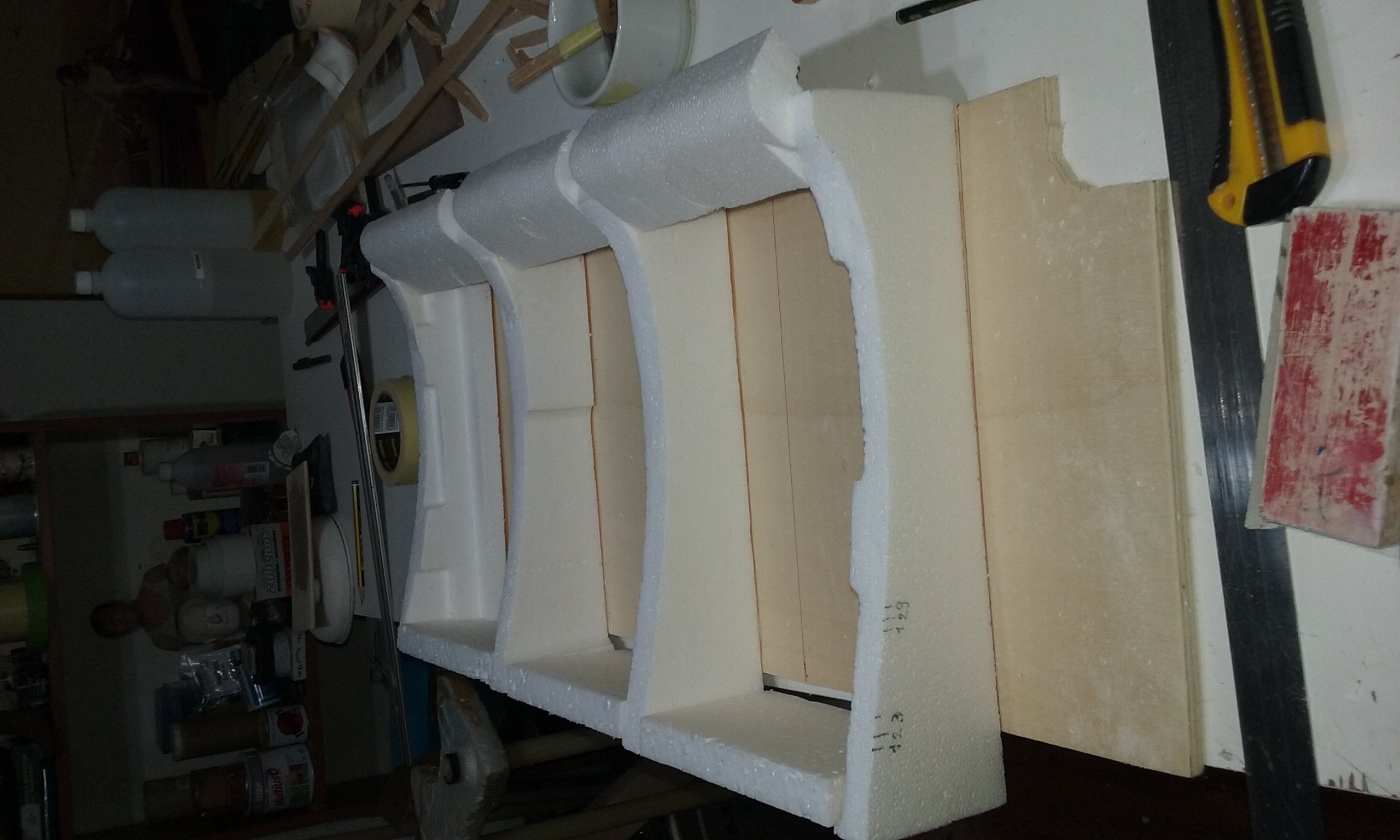

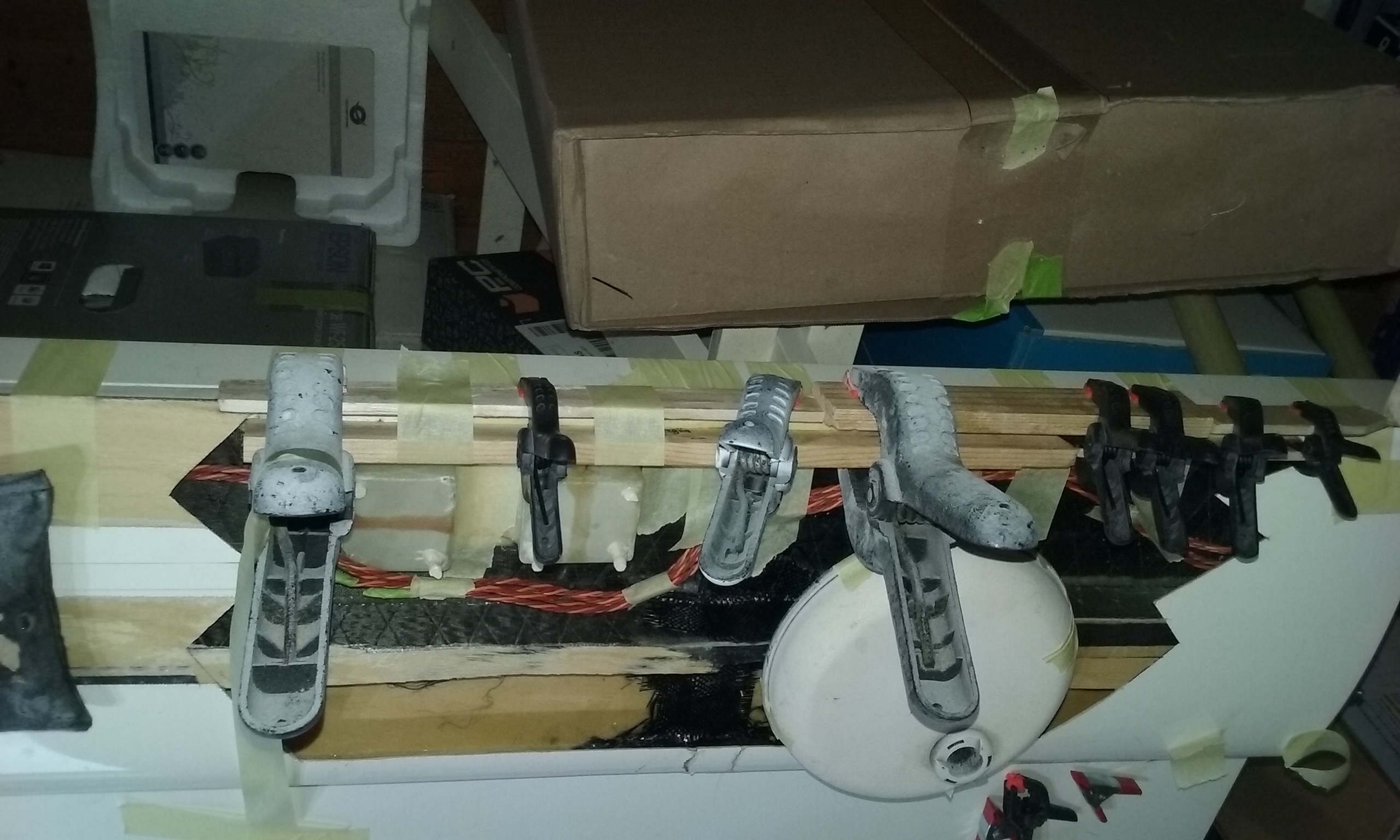

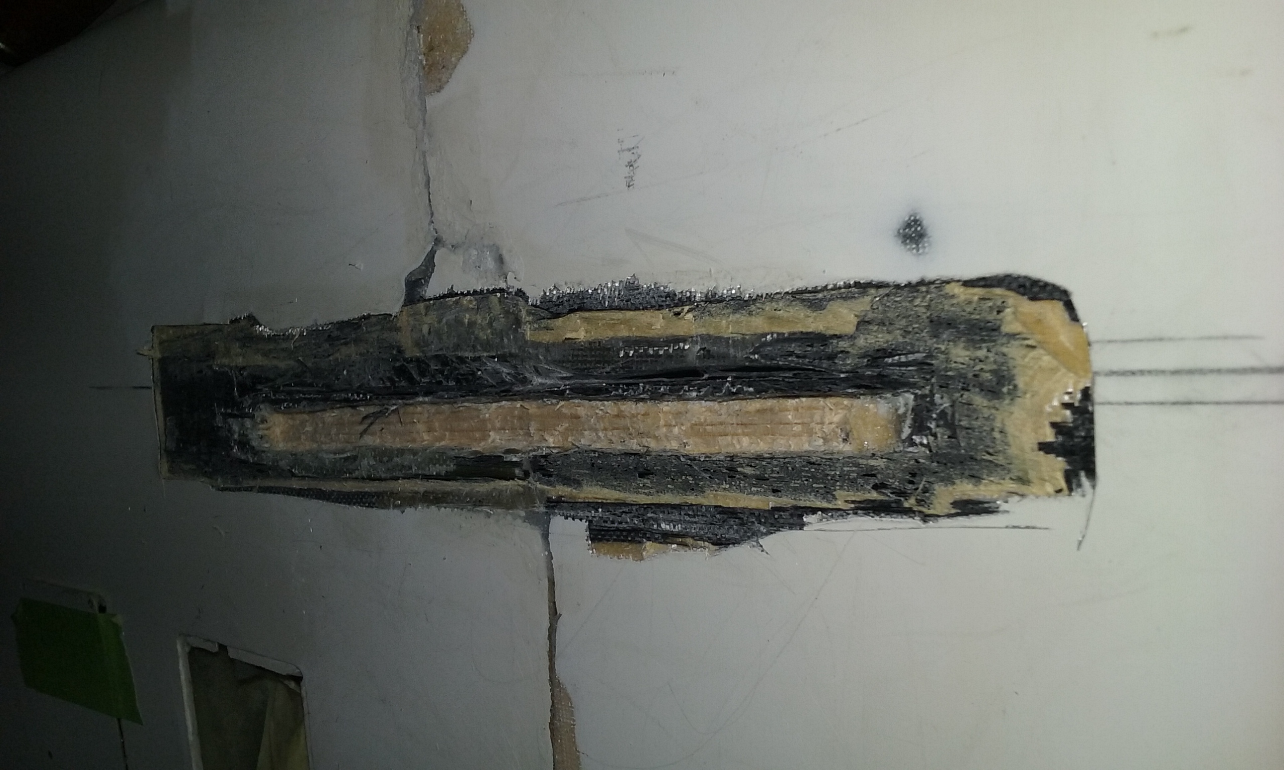

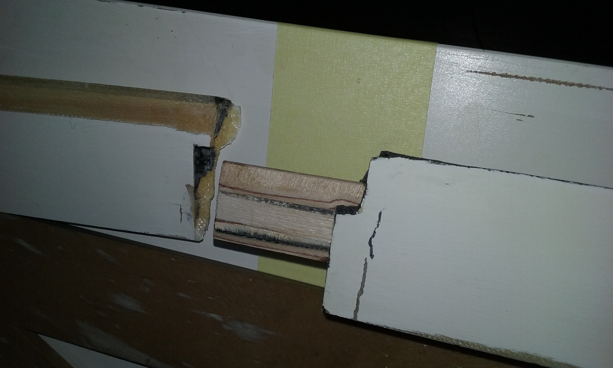

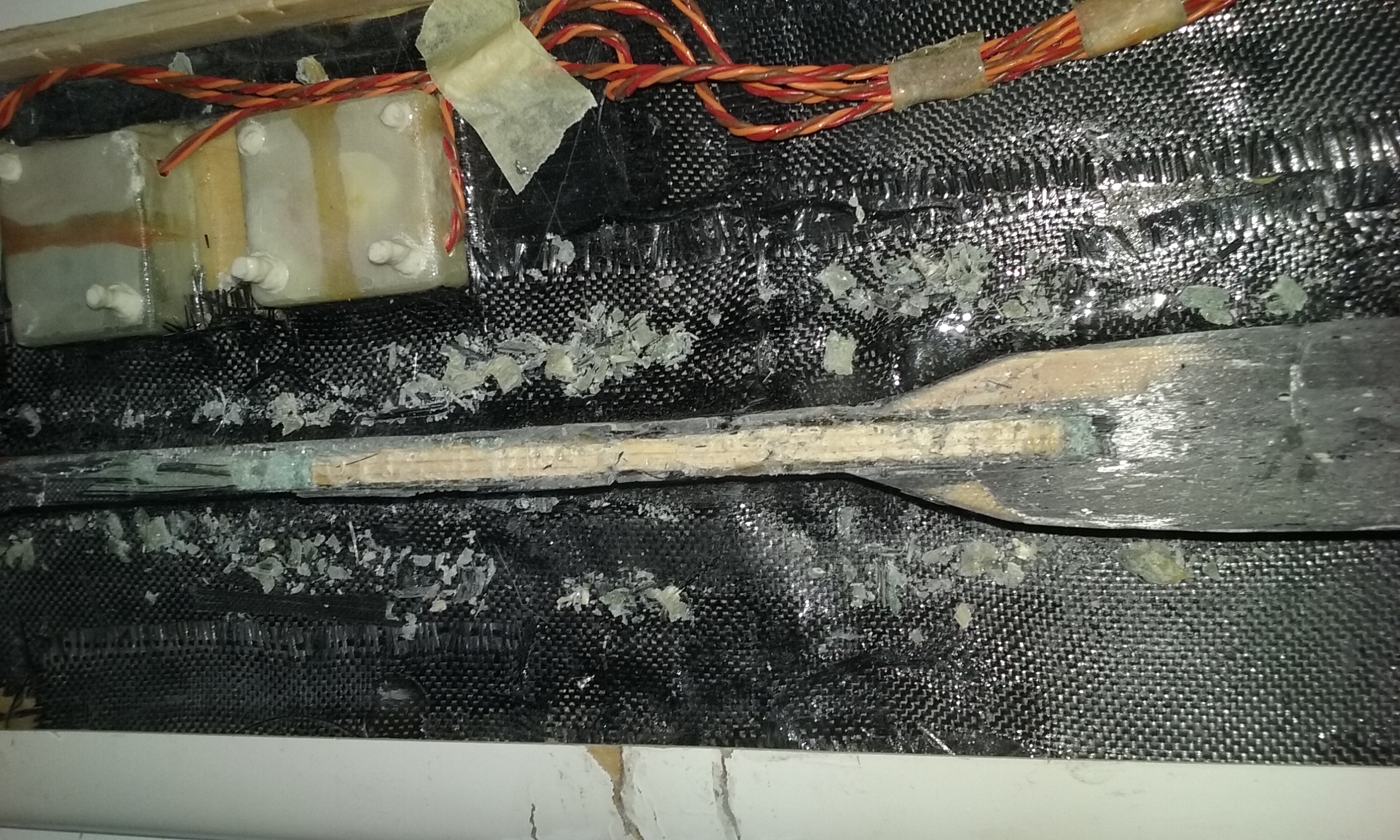

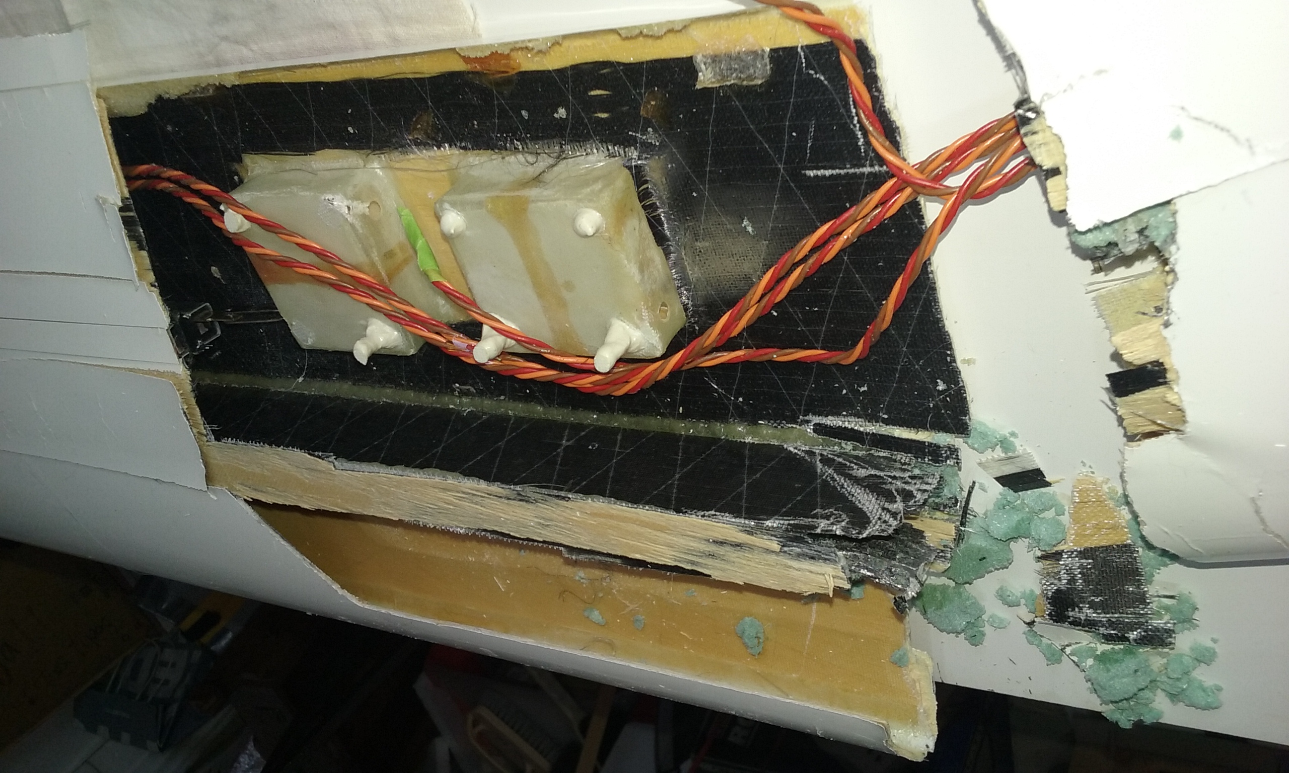

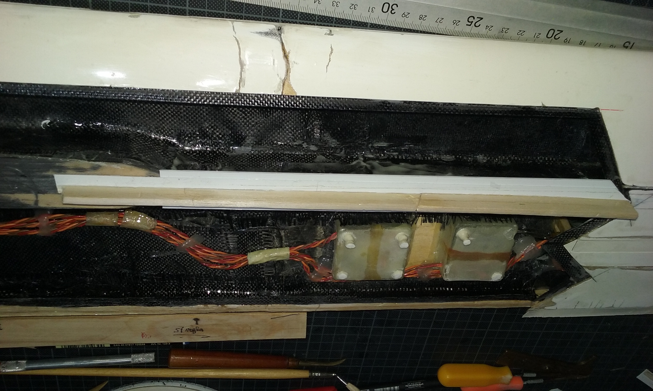

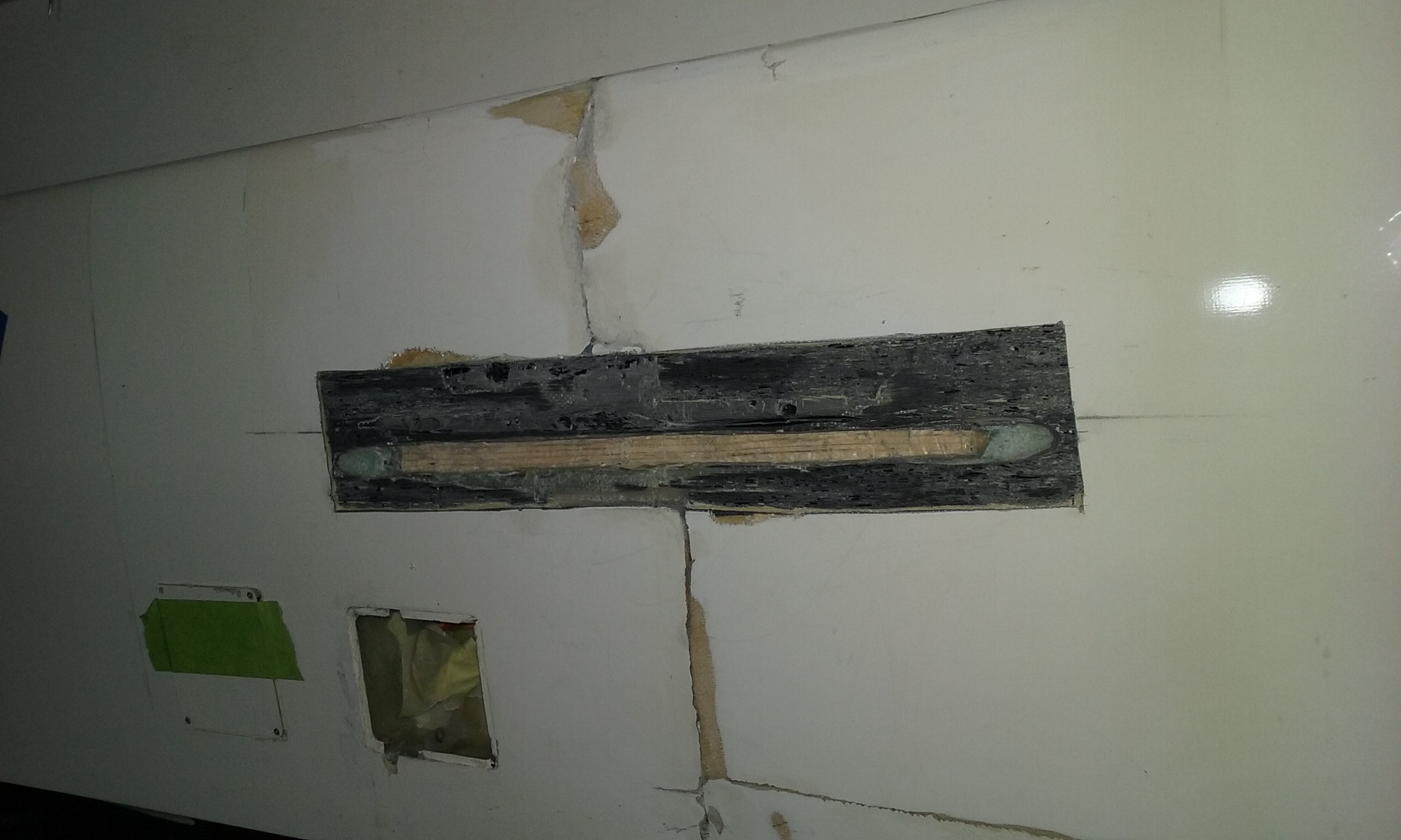

Una vez saneada, limpia y descartadas las partes que quedaron inservibles en la rotura, procedo a unir las dos partes del larguero roto, lo primero es vaciar una parte del foan del núcleo del larguero del ala, justo para poder meter el refuerzo listón de pino, --T mucho cuidado de que "casen" bien las partes rotas y vaciando previamente una parte del foan del nucleo del larguero, para poder meter el refuerzo de madera del ala, tanto en el larguero, como en la unión de la rotura del ala por la parte del intrados, (en este caso es donde la rotura fue más limpia y la que he aprovechado como pauta para mantener su forma y rectitud), y será, por lo tanto, la parte que "manda" para todo el resto de la unión-reparación---; Es fundamental también que el apoyo del ala se haga sobre una superficie que no esté combada, bien lisa y recta. Al unir las dos partes rotas hay que prestar mucho cuidado (insisto), en que se haga a la vez el larguero y junta de rotura del intrados del ala; cuidando mucho, muchísimo, la alineación y rectitud del conjunto, a la vez que se pega el refuerzo de madera en el larguero.

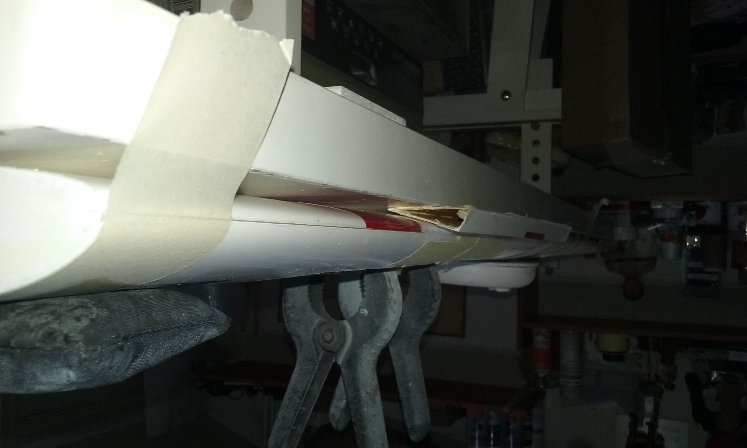

El refuerzo de madera, hay que embutirlo en las dos partes del larguero, bien empapado en epoxy de 30 minutos, de forma que rebose pegamento, seguido se limpia bien de residuos del pegamento y se le pone cinta de carrocero, para proteger de que no se peguen los dos listones (que se pondrán uno por cada lado del larguero), para mantenerlo bien alineado y prensado, hasta el día siguiente.

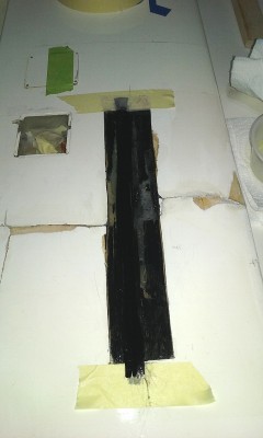

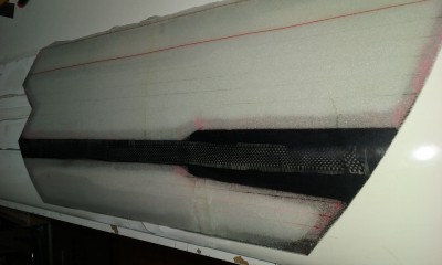

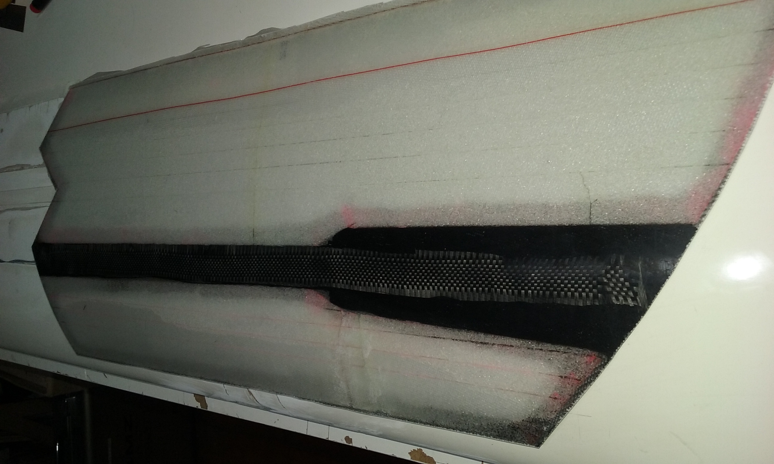

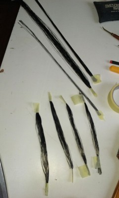

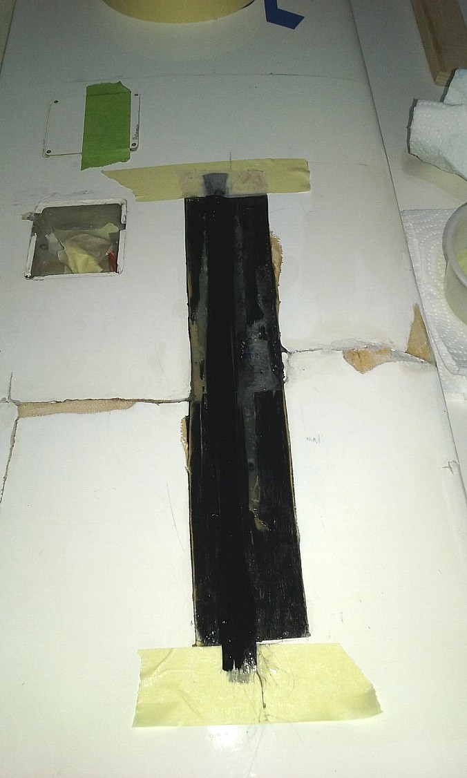

Una vez seco este conjunto, se quitan las mordazas (pinzas o prensillas), se retira la cinta de carrocero, se lija un poco y se refuerza todo el conjunto, incluidas las juntas del intrados por su cara interna del ala y el borde de ataque, también por su parte interna, con tiras mas o menos anchas según convenga, con fibra de carbono. También seguido de lo anterior, pego un listón de balsa reforzado con carbono, en la parte del borde de fuga, donde irá el alerón de el flap, para reforzar esta parte.
Continuará:
1º se limpia sanea  y sapartan a un lado las partes deslaminadas de la rotura.jpg
1º vaciado de la espuma del nucleo del larguero para meter el refuerzo de pino.jpg
1º vaciado del foan larguero roto  para poder meter el refuerzo de madera de pino.jpg
3ºreparacion larguero principal y su refuerdo interior prensado hasta que seque.jpg
4º reparacion borde de ataque  pieza de roacel presentada despues al pegarla se empapara con epoxy y se reforzará con fibra de carbono.jpg
4º reparacion borde de ataque y la junta roda el larguero y ala intrados (8).jpg
5º tambien refuerzo  externo en el intrados del ala  zona del larguero poner mechas de carbono.jpg
5ºtambien refuerzo externo deñ larguero en el intrados del ala con mechas de carbono.jpg
6º prensado del larguero refuerzo de balsa  en el borde de salida de la rotura del ala reforzado con carbono.jpg

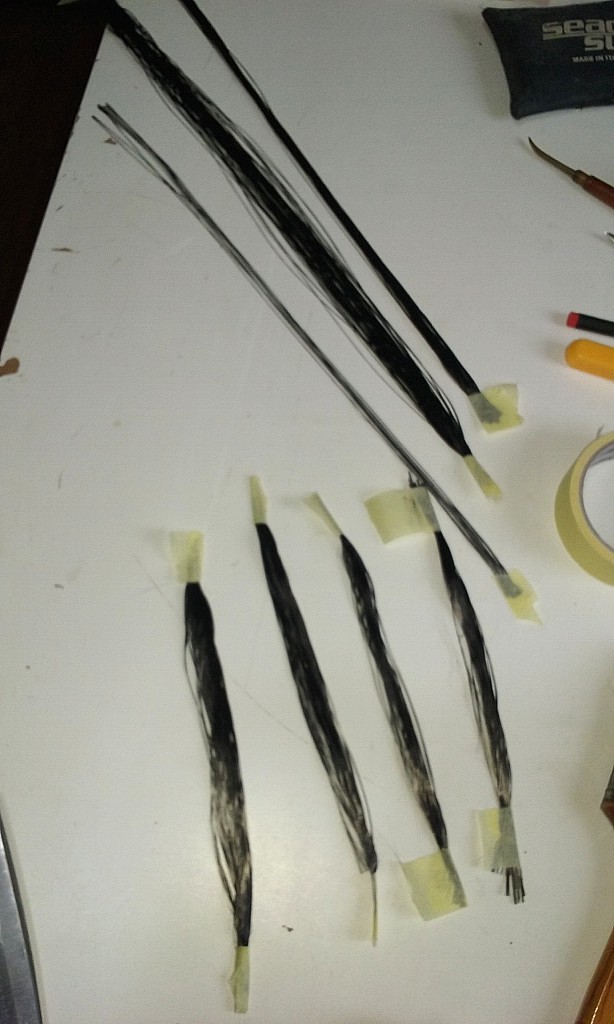

6ºvaciado del larguero para meter mechas de carbono a todo lo largo del refuerzo (3).jpg
6ºvaciado del larguero para meter mechas de carbono a todo lo largo del refuerzo (6).jpg
6ºvaciado del larguero para poner mechas de carbono a todo lo largo del refuerzo (4).jpg

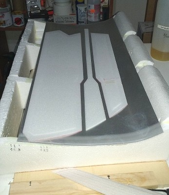

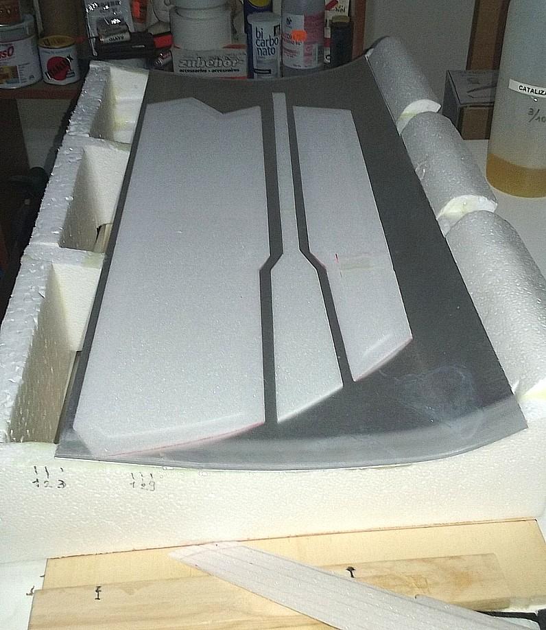

7º cara externa enchapado ala  con forma del perfilado cabada de laminar  ya seca (1).jpg
7º embutido de las mechas de carbono sobre el refuerdo de madera en el larguero parte del del extrados  del ala(5).jpg
7ºmechas en el refuerdo del intrados del larguero parte esterna del ala (6).jpg
7ºmolde improvisado,casero, para hacer pieza enchapado en fibra y roacel molde casero (5).jpg

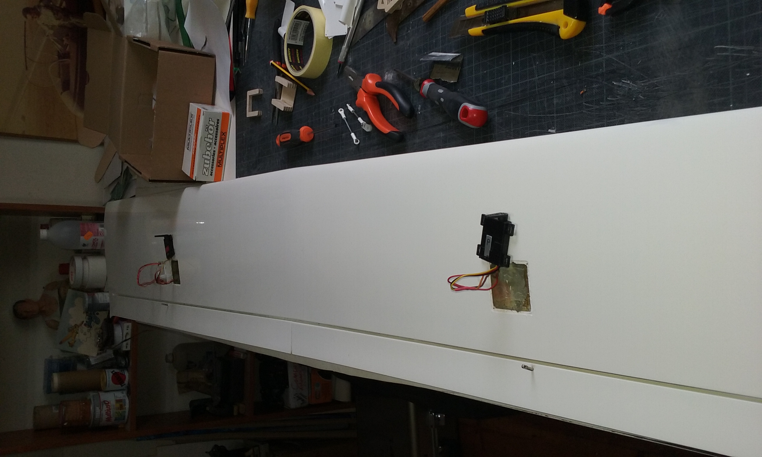

8ºaleron flaps con pieza refuerdo madera y carbono presentada y lista para pegar aleron  (3).jpg

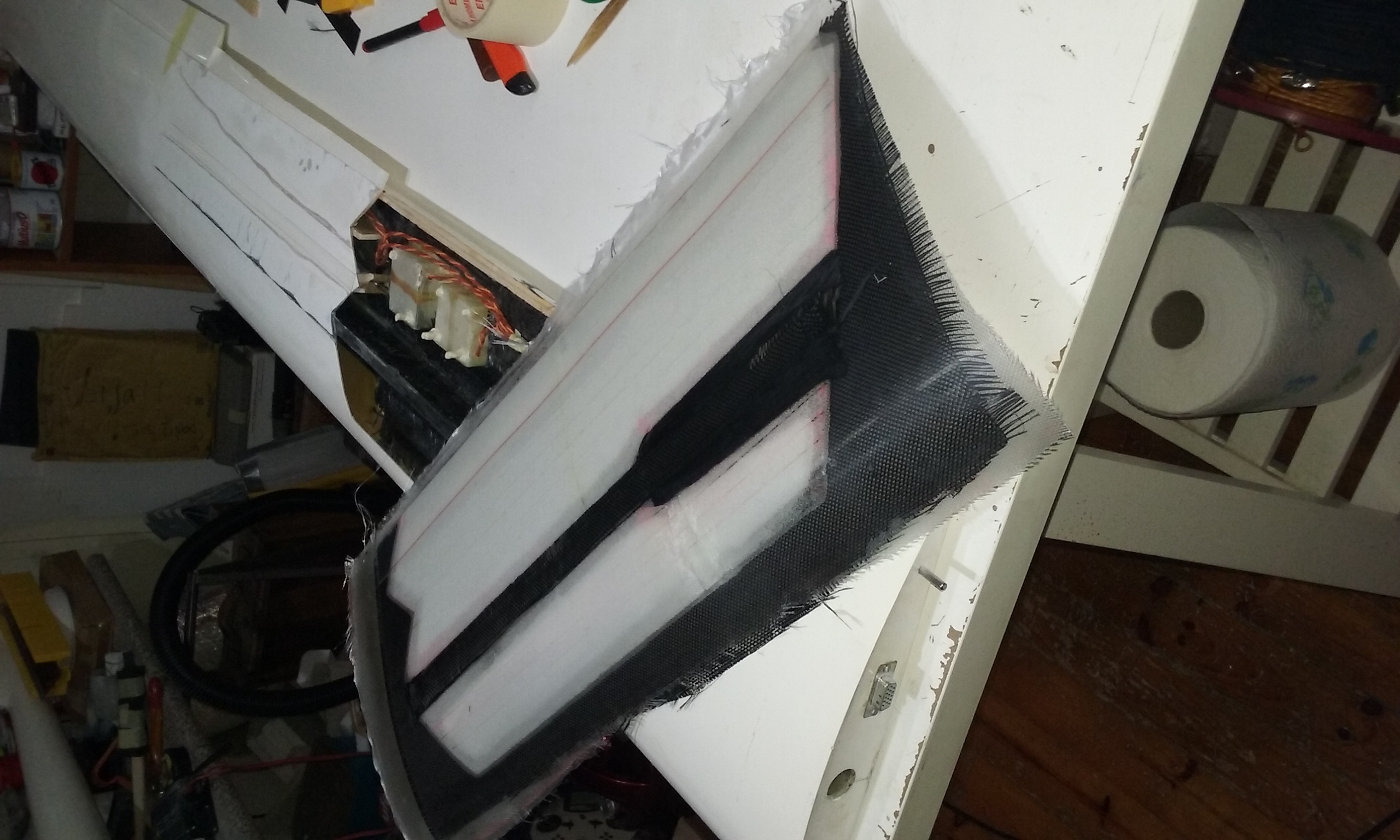

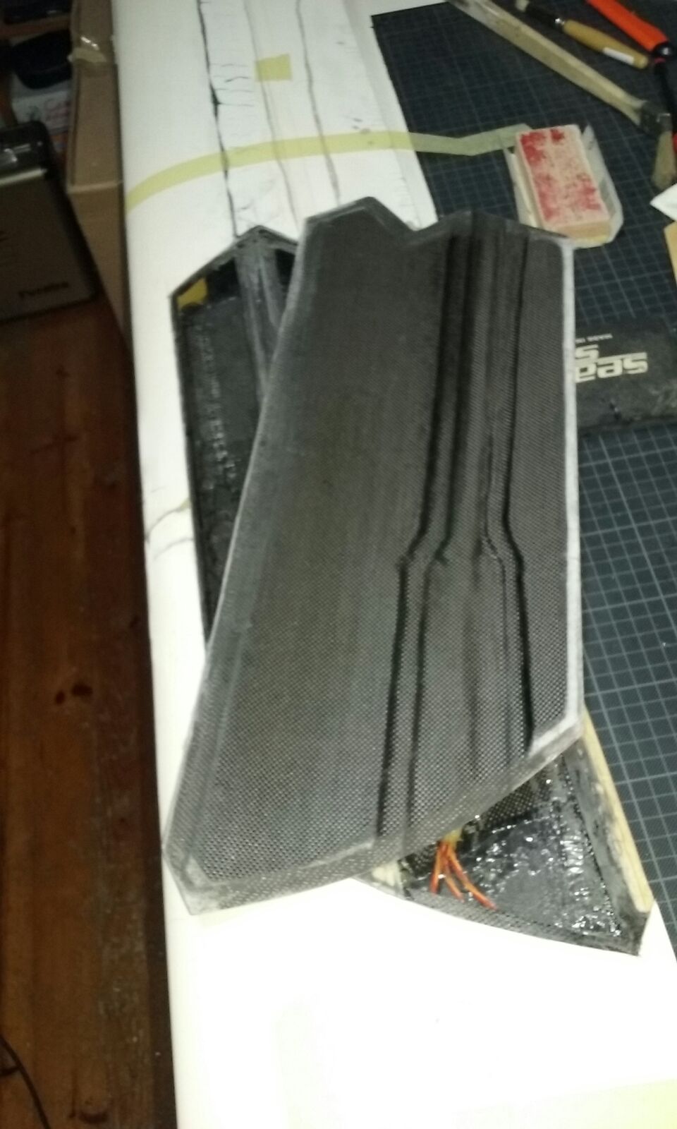

8ºlaminado  en carbono con  del perfil alar para enchapado extrados del ala.jpg
8ºlaminando la pieza enchapado extrados del ala  cara externa en una capa de fibra de vidrio para poner encima el Roacel y carbonocon forma (2).jpg
8ºreparando aleron  del flaps con pieza de refuerdo en madera embutida dentro (1).jpg

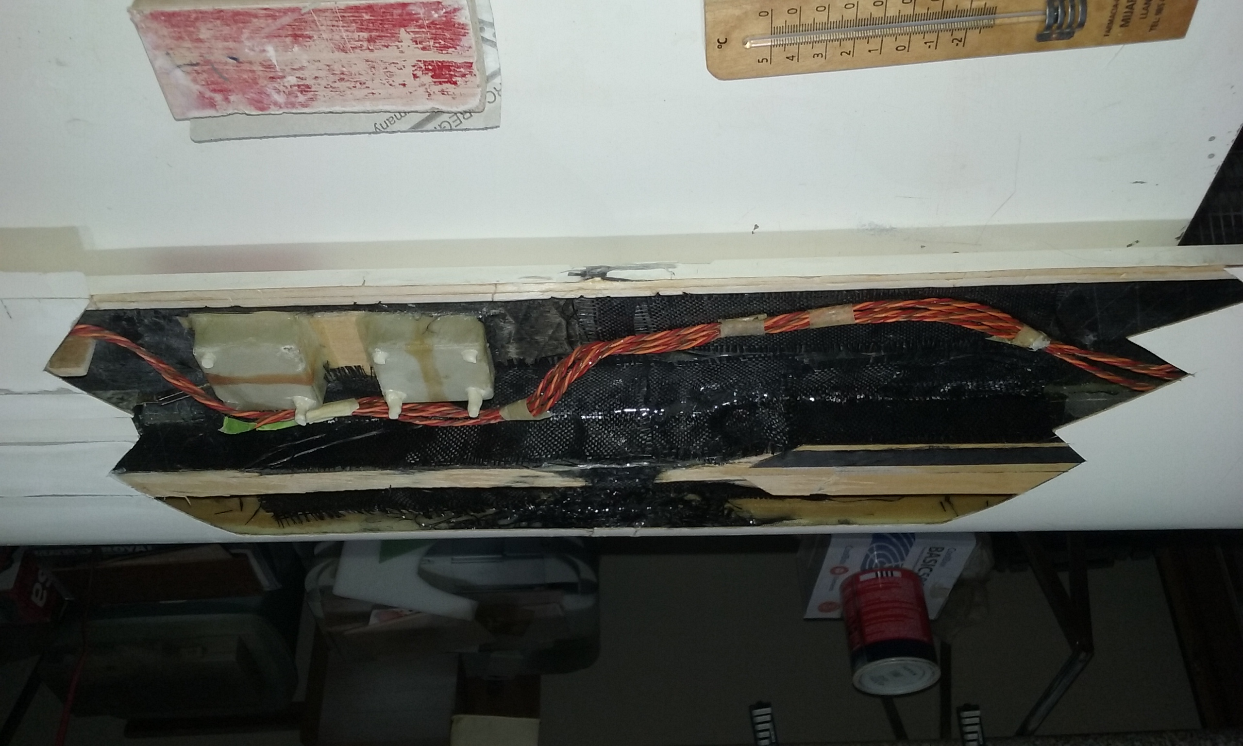

9ºacabada la rotura por la parte interna del ala pegadas las pestañas en todo alrededor del enchapado listo para pegar pieza.jpg

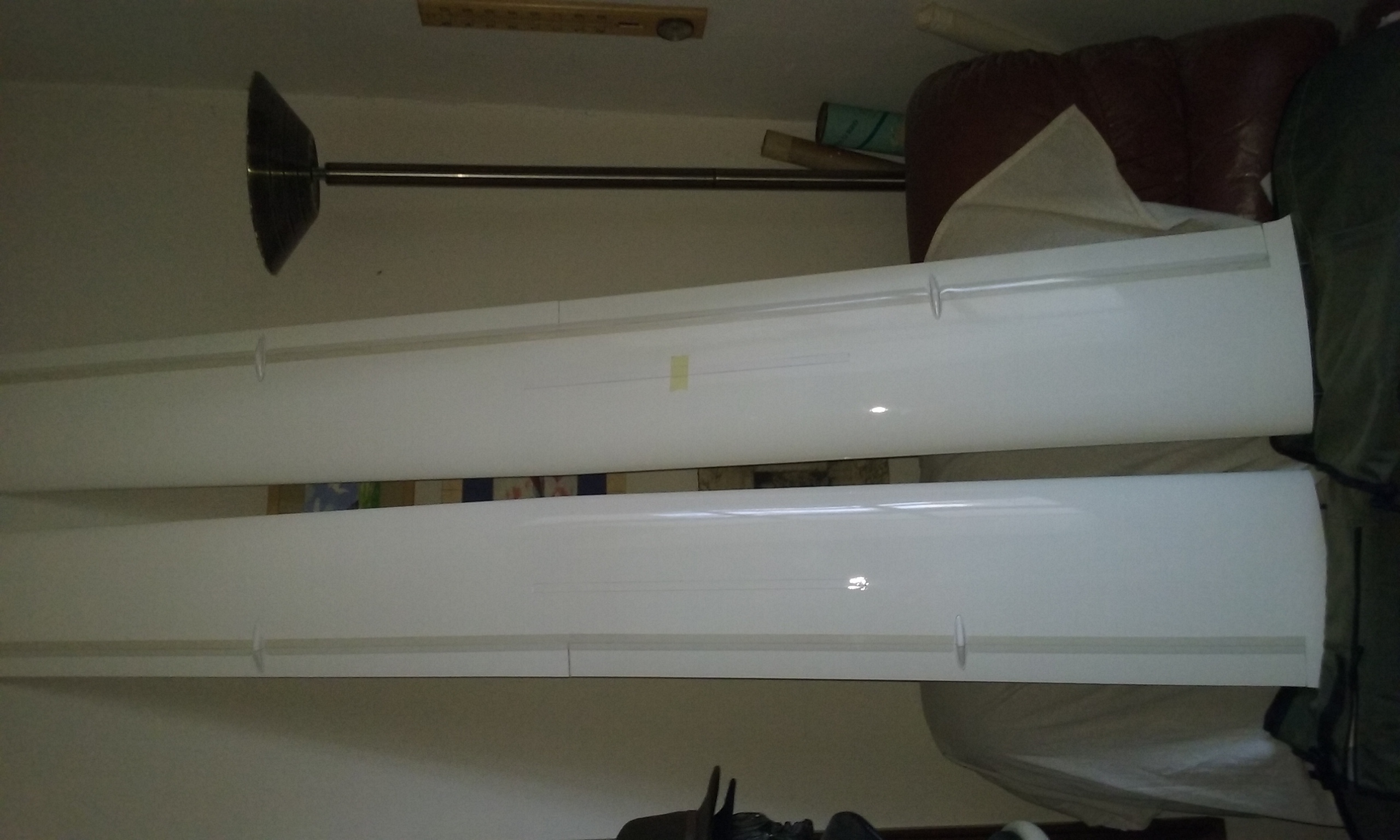

Os subo las ultimas fotos del final de la reparación del Ventus 2C. alas pintadas y fin de todo ello con algunas fotos del avión posado en la pista de vuelo después de aterrizar y de haberlo probado en vuelo con algún looping, tonel y vuelo invertido, sin problema alguno.
Espero que a alguien que le pase algo similar a mi... por lo menos tenga donde mirar algo y compruebe que sí, se pueden reparar las alas y lo que sea, aunque todo ello consiste, sin lugar a dudas, de horas, días y.... hasta algo mas de 2 mes , de muchísimo y complejo trabajo, no acto desde luego para aficionados al vuelo que no sepan, como mínimo, de construcción, paciencia (yo que suelo ser impaciente para muchas cosas...) y del trabajo con fibras de vidrio, carbono y Keblard

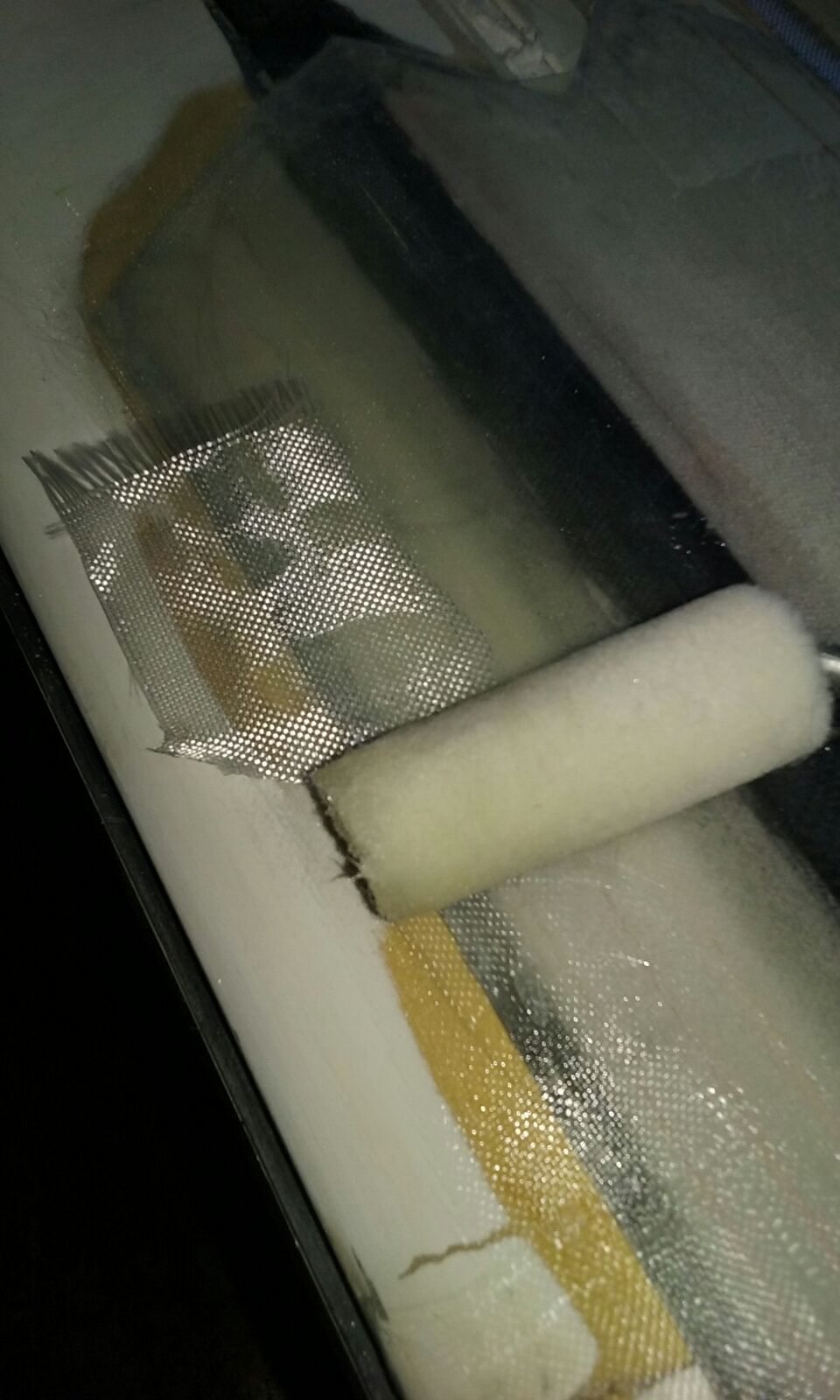

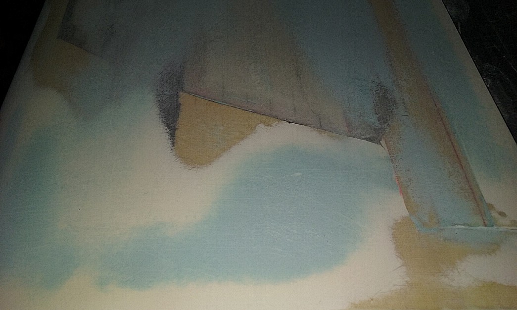

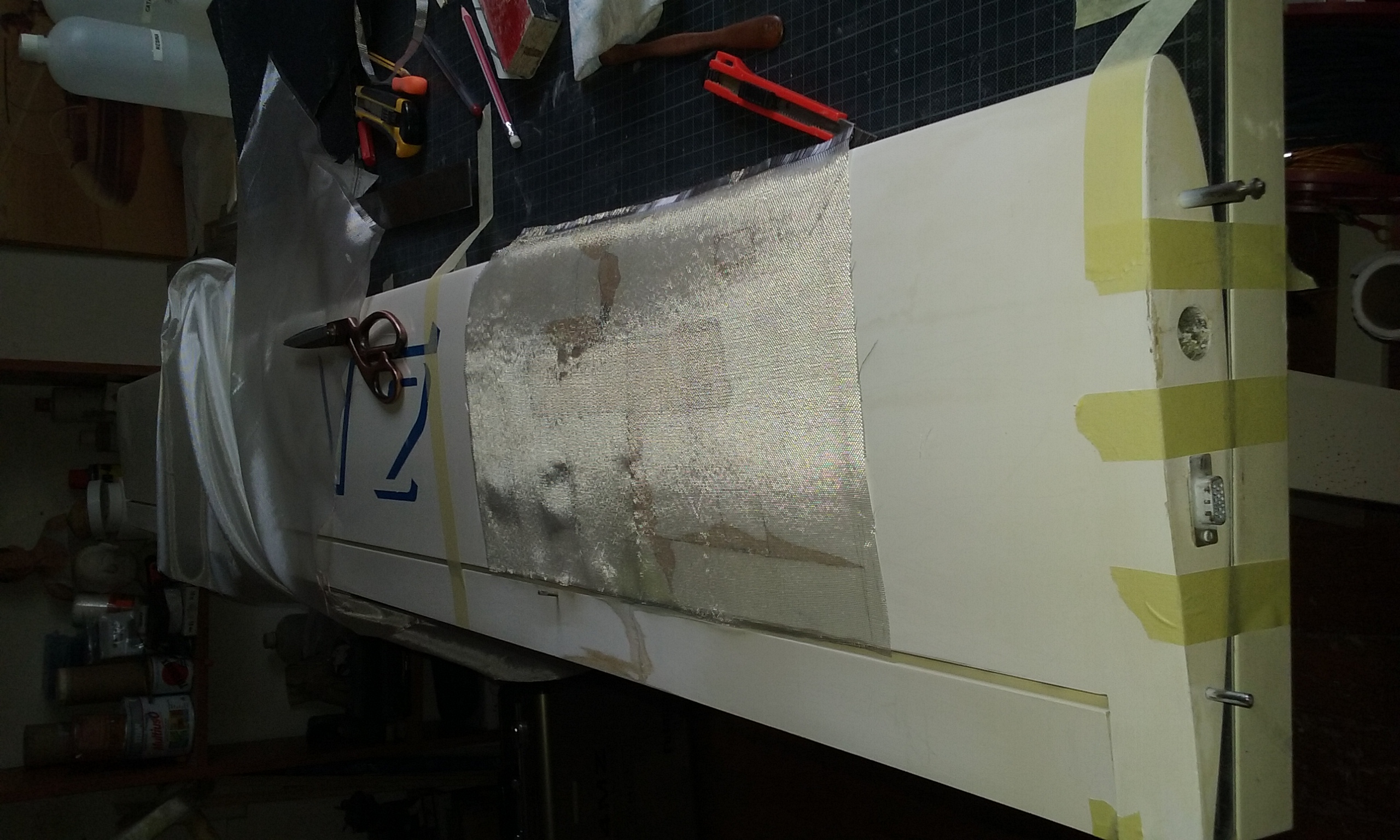

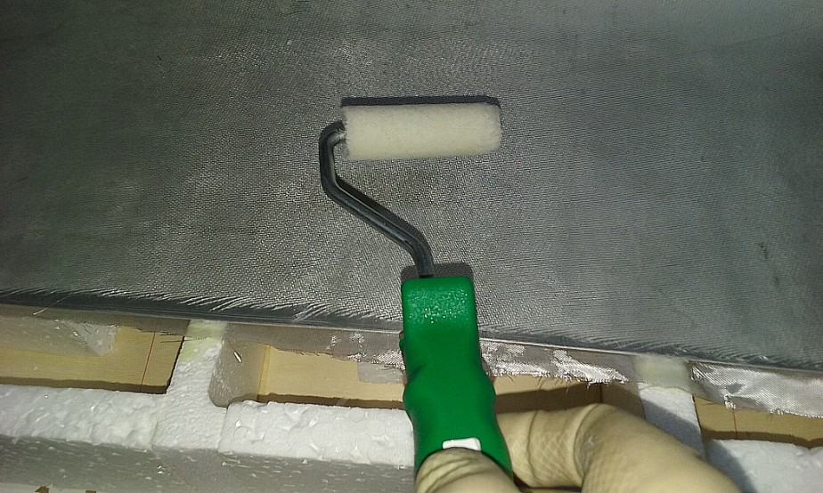

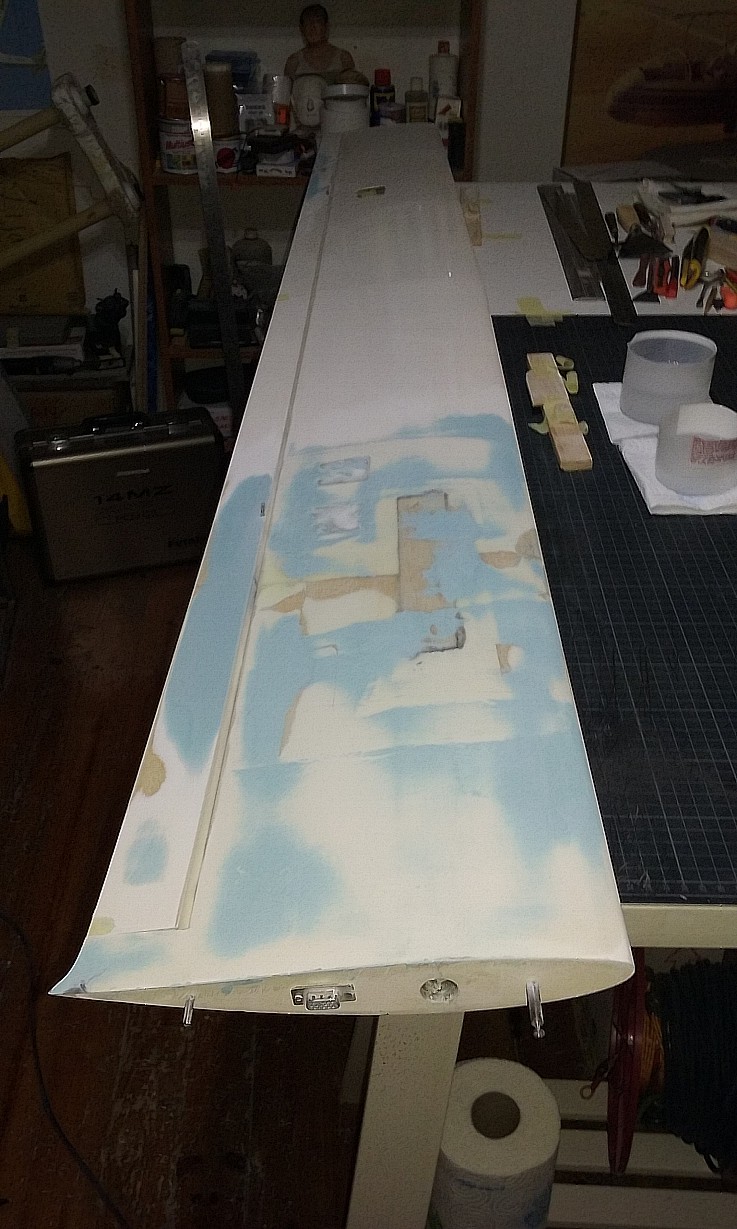

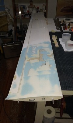

11º enfibrado  con fibra de tejido fino en todo la zona reparada con epoxy de dos componentes para laminar secado lento..jpg
11º enfibrando  externamente para el acabado final la parte del intrados alar zona de rotura.jpg

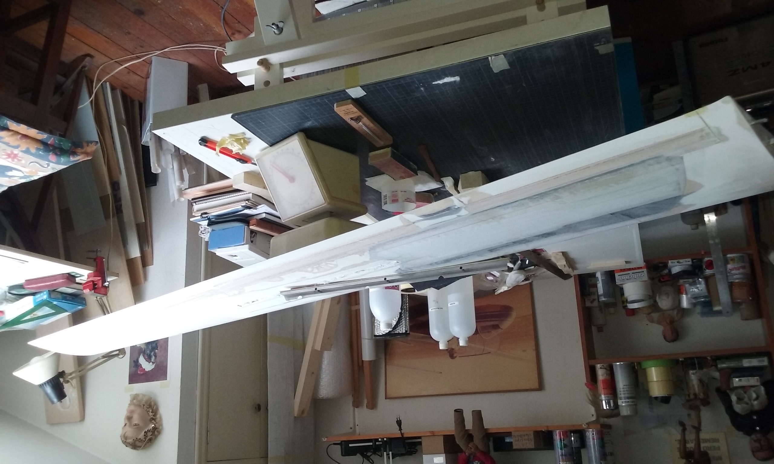

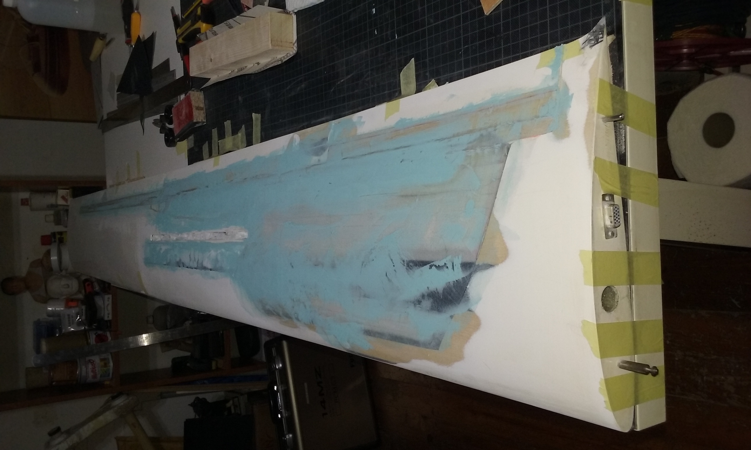

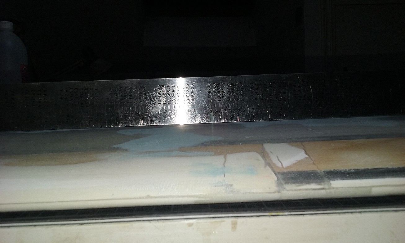

12ºacabado emplastecido final del ala y lijado con taco de lija largo para dejar el acabado bien rectode la misma (1).jpg
12ºcomprobacion de la rectitud del ala al empastecer, para despues pintarla (11).jpg
13ºcomprobacion de la rectitud del ala al empastecer, para despues pintarla (13).jpg
Ventus2C aterrizado probado y comprobado que su vuelo es tal cual era antes de la rotura, perfecto  (1).jpg
Ventus2C aterrizado probado y comprobado que su vuelo es tal cual era antes de la rotura, perfecto  (2).jpg
Ventus2C aterrizado probado y comprobado que su vuelo es tal cual era antes de la rotura, perfecto  (3).jpg
