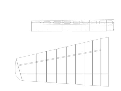

y ahora el ala aqui estoy estancado no me a tocao repar ninguna y lo veo dificil estuve hablando con un compañero del club y me dijo que lo que mejor es hacerla nueva sancando todas las costillas larguero y demas en autocad, me manejo bastante en autocad y el largero ya lo tengo dibujado pero
las costillas las veo mas complicadas de hacer,e sacado medidas del ala que esta bien de ayi e sacado el el larguero y e cojido medidas tambien de las costillas pero creo que me que daria mucho mejor si supiera que tipo de perfil son las costillas si alguien sabe que tipo de perfil tiene este avion se lo agradeceria mucho por que si no tendre que sacar las costillas con las medidas del ala que esta bien e ir probando pero no me quedara tambien y me llebara mas trabajo dejo unas fotos

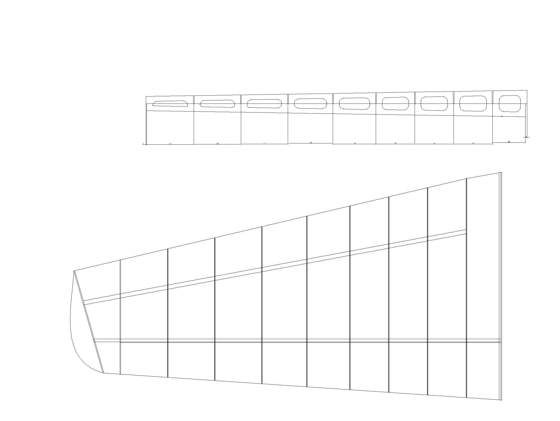

bueno pues la plantilla de lo que es el ala creo que ya la tengo e estado comprobando con medidas y como maximo e tenido un error de unos 3mm que lo achaco a no poder poner el metro bien para medir os dejo una foto de la plantilla saludos

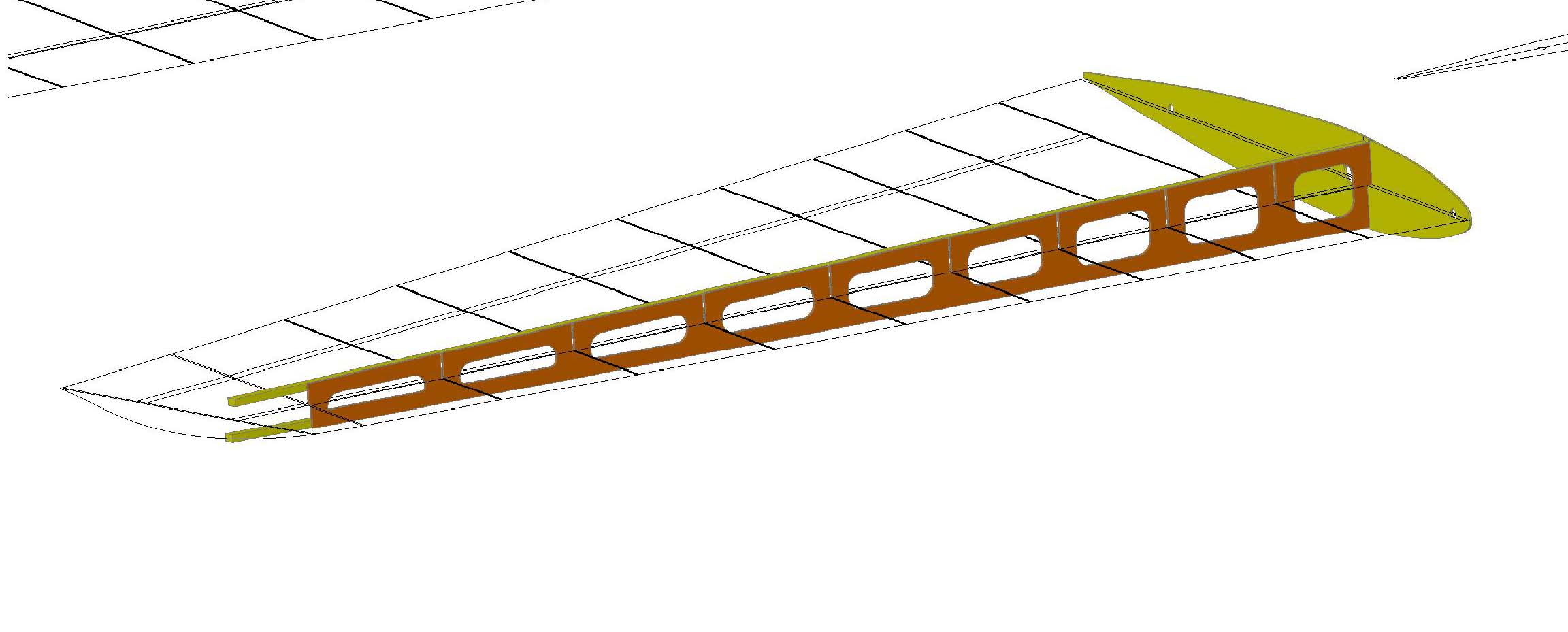

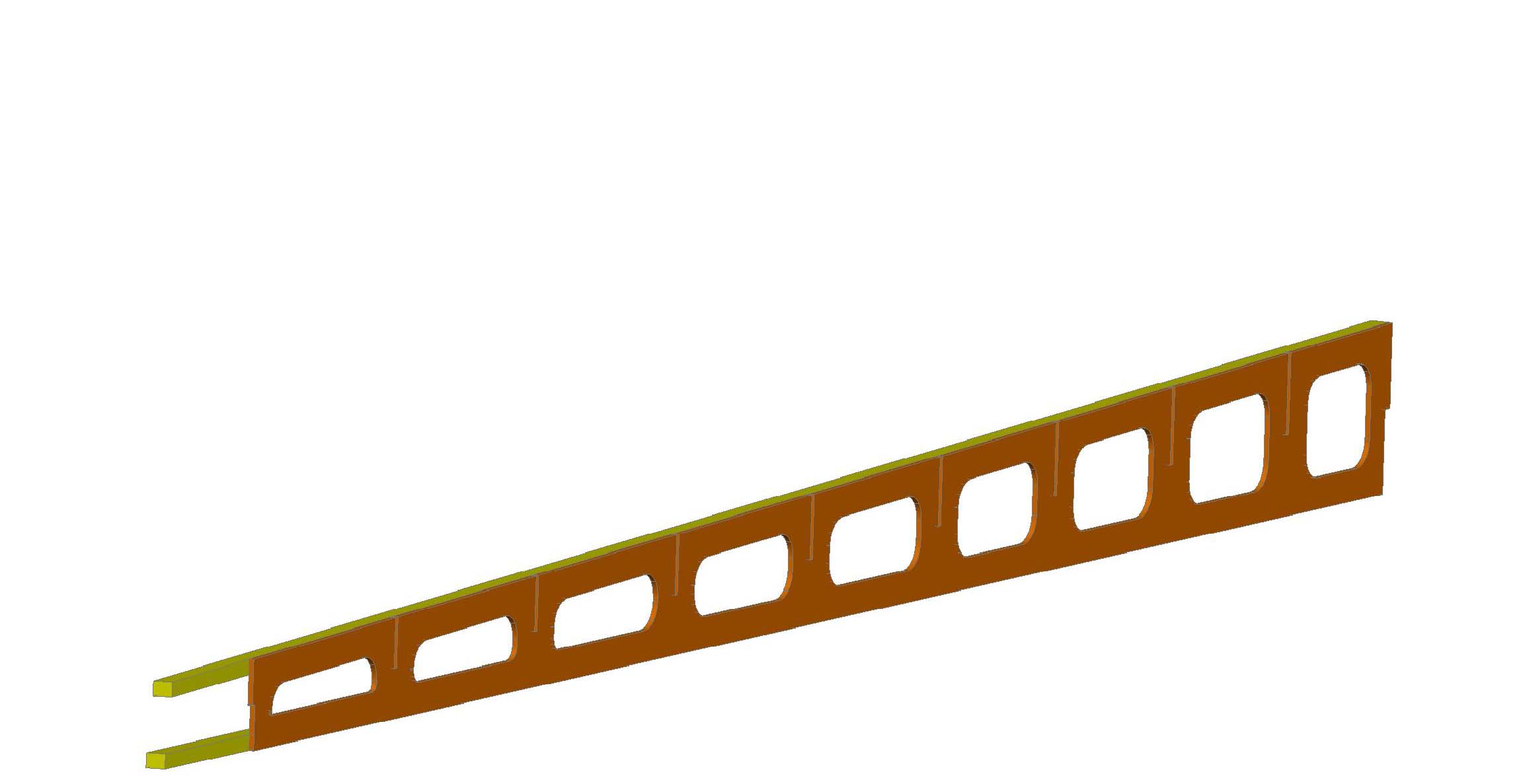

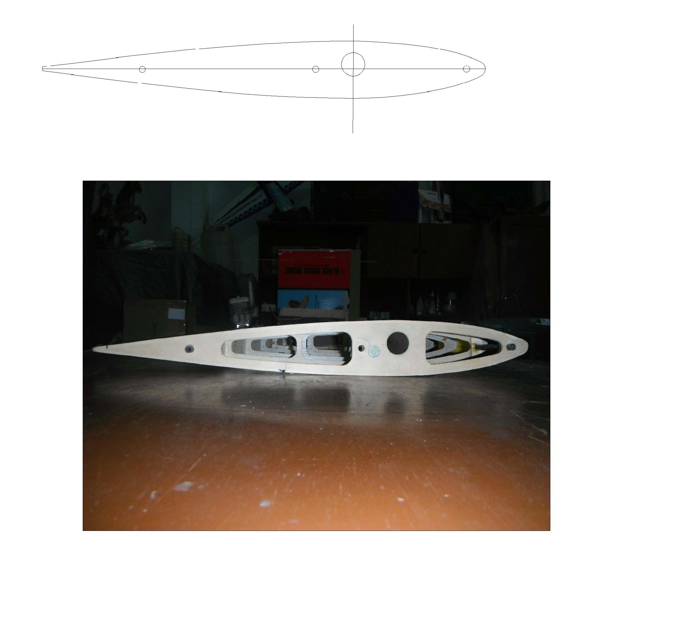

bueno pues e intentado sacar el perfil del ala de esta manera. le e echado una fotografia ala primera costilla e insertado la foto en autocad y la e calcado, luego escalado a la longuitud de la primera costilla nose si abre hacertado ahora toca comprobar sacare una copia en cartulina y la comprobare tambien e probado un poco en hacerlo en 3d y no tiene mala pinta os dejo unas fotos un saludo
