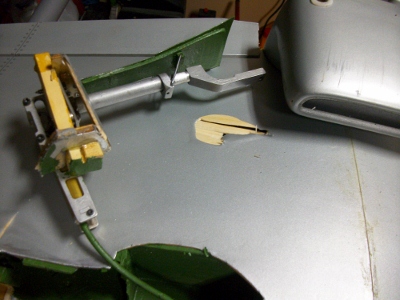

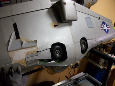

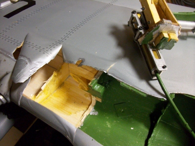

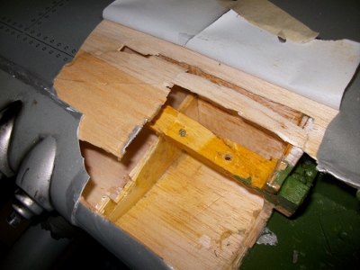

Hola a todos,abro este post como ya dije en el subforo de aeromedelos a escala,para exponer de la forma que se ha efectuado la reparacion del tren neumatico,que como ya sabeis algunos,sufrio un peuqeño accidentillo :mrgreen:,en la que una pata salio de cuajo,con bancada incluida y la otra se partio,aparte de algun que otro arañacillo por ahi suelto....

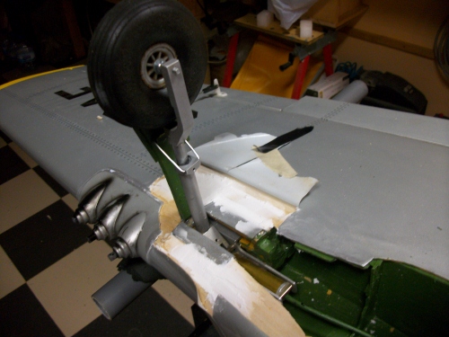

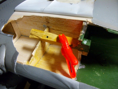

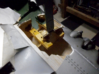

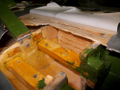

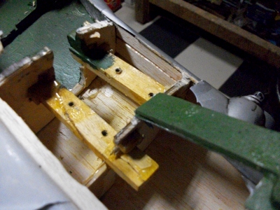

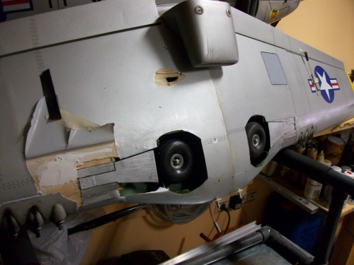

Bueno!!,pues empezamos con la operacion......

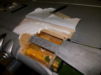

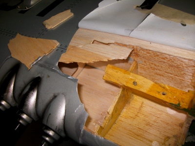

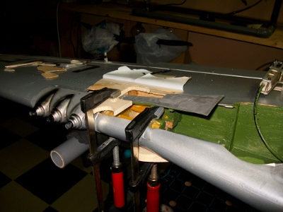

Lo que suelo hacer cuando tengo un siniestro de estos,es que recojo hasta el ultimo trocito de balsa,ya que son esenciales en el taller a la hora de la reconstruccion,salvo algunas piezas que no tienen reparacion y hay que fabricarlas nuevas,como ya iremos viendo mas adelante.....
-Vuelvo a colocar cada bancada en su sitio y comprobar que no va a subrir modificaciones en la posicion de origen,una vez comprobado esto se pega todo con epoxi de 30min
-En este caso he tenido que reconstruir un trozo de costilla que desaparecio literalmente
-Una vez fraguado el epoxi que nos asegurara la rigidez de la bancada,nos ponemos,con los trocitos de chapa de balsa a reconstruir el recubrimiento hasta que se pueda,en los huecos que no se pueda,aplicaremos masilla ligera

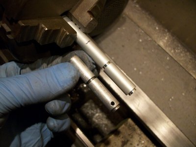

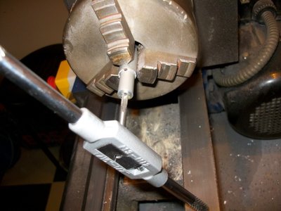

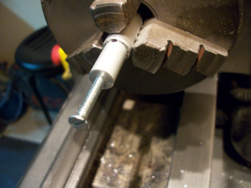

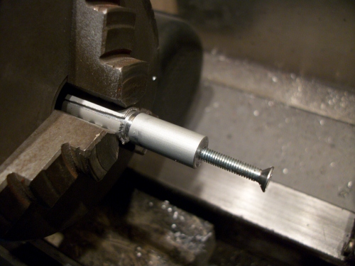

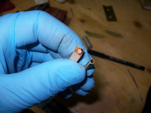

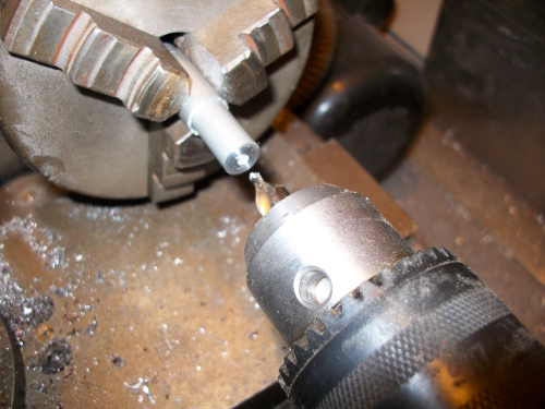

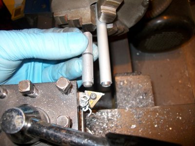

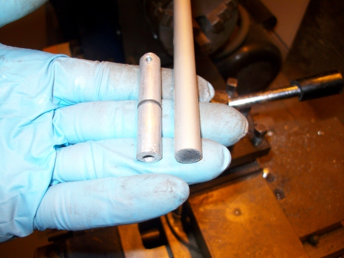

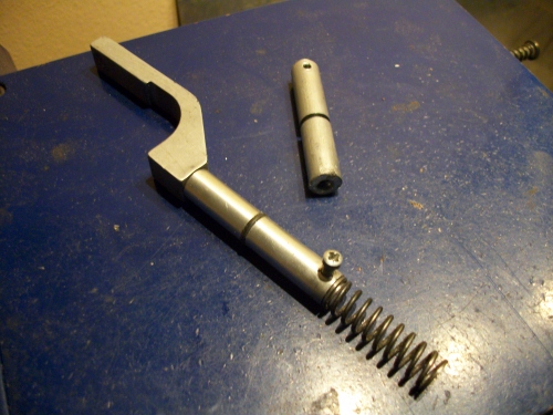

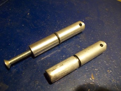

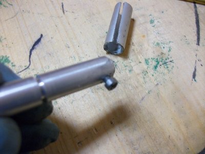

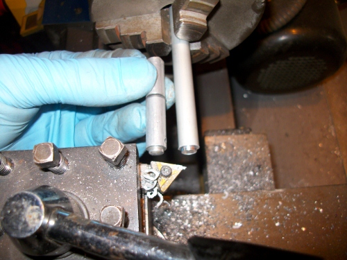

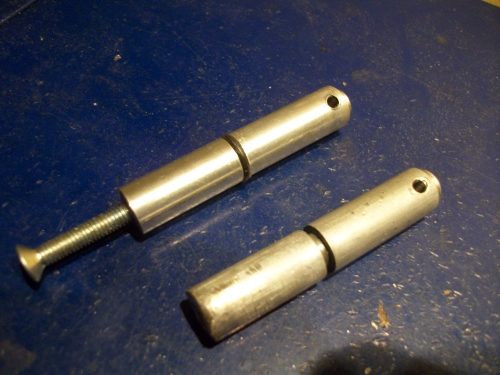

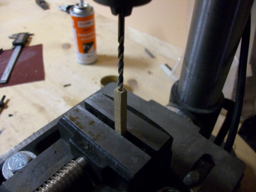

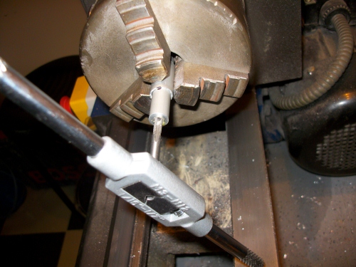

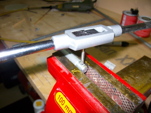

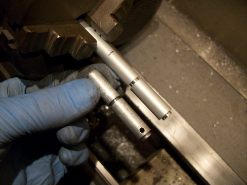

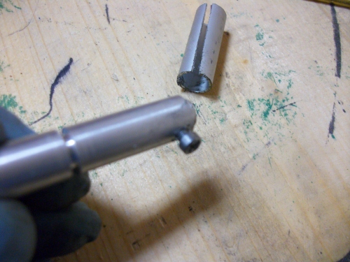

He intentado sacar el esparrago partido del tornillo que quedaba dentro de la pieza de ta pata,pero no ha habido exito,con lo que he tenido que optar por el plan"B",que es el dificil,pero el mas gratificante,que ha consistido en fabricar una pieza nueva en el torno....
En primer lugar he protegido con un casquillo de aluminio para no dañar la barra de aluminio con las garras del torno.
1º-realizado alojamiento del muelle
2º-realizado alojamiento de la goma
3º-rebajado la pieza hasta conseguir su medida,ya que,aunque no se aprecia en la foto, la barra es casi medio milimetro mas de diametro que la pieza real.

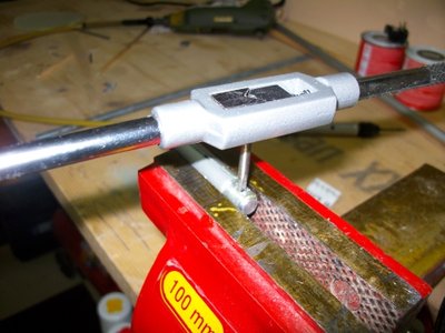

4º-realizado rosca ciega en bastago de M4

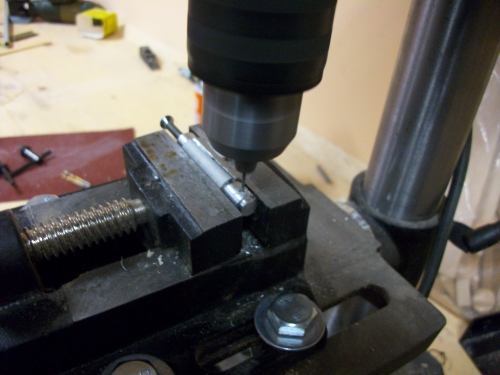

5º-realizado rosca pasante de M3 para tornillo guia *

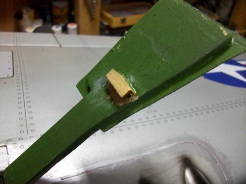

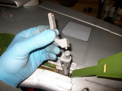

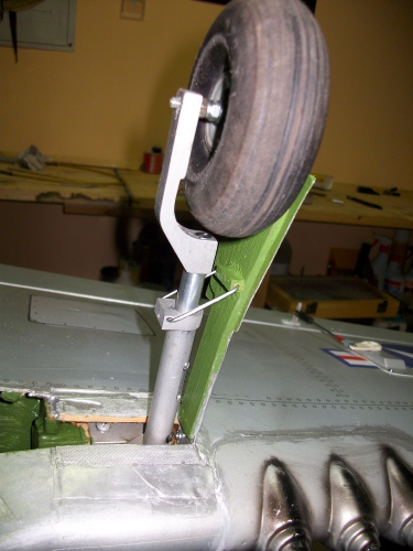

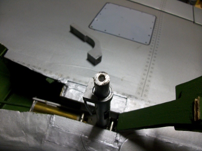

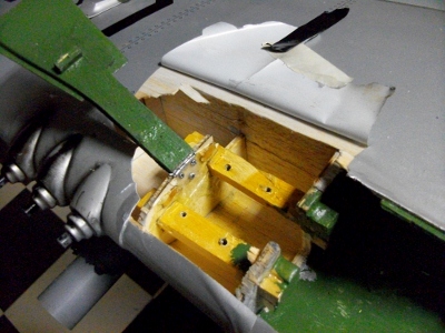

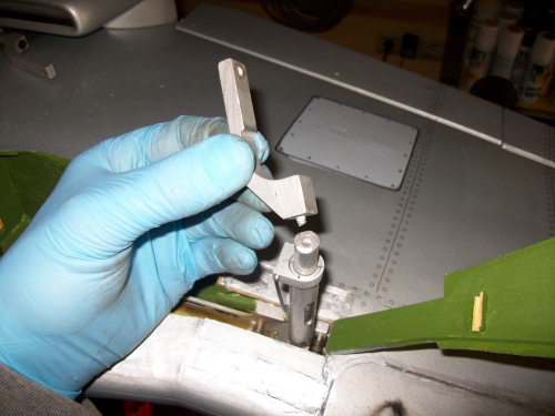

Una vez optenida la pieza,procedo al montaje del conjunto de la pata y a la fabricacion del alojamiento de la bieleta de la tapa del tren..
Montaje de las ruedas con ejes nuevos,ya que los tornillos se doblaron en el accidente y comprobacion de que en posicion de tren arriba ,encajan las tapas perfectamente.
Enmasillado resto del enchapado a falta de lijar y entelar
*Este trabajo de torno a sido posible gracias a las directrices y enseñanzas que he tenido el privilegio de recibir del amigo Abrahan,que sin duda me han llevado por el buen camino y hacer un buen uso del torno.....

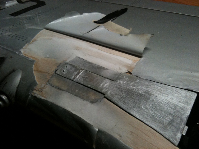

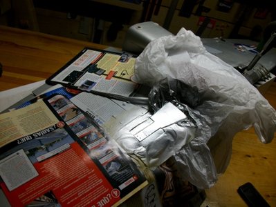

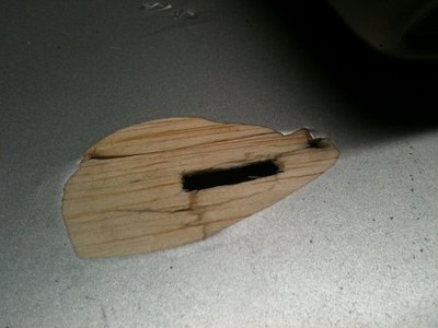

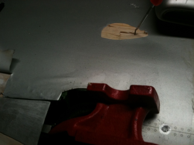

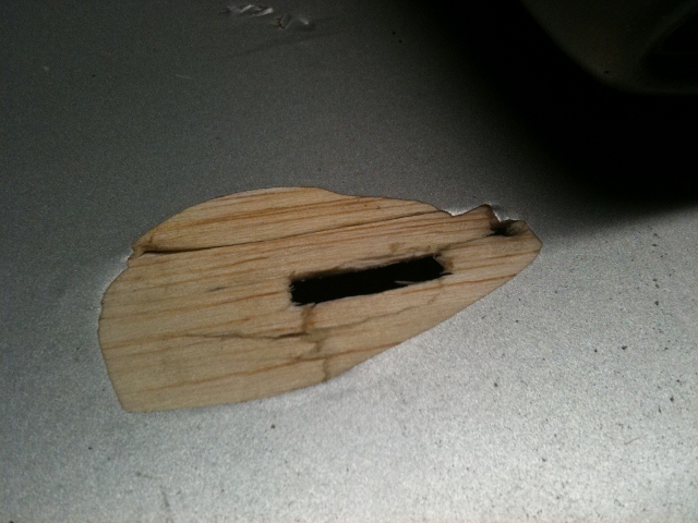

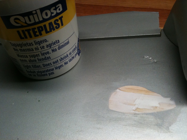

Una vez secado la masilla,aplicamos lija,suelo utilizar taco de lija de grano medio y grano fino para ya la pasada final.
Tambien hemos reparado el desperfecto subrido en el enchapado,debido al impacto de la rueda al romper el tren.
Primero reconstrullendo los trocitos de balsa,uniendolos con ciano liquido,para que penetre bien el la misma y haga cuerpo.

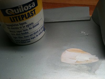

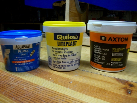

En los huecos se ha metido balsa por debajo,tambien pegada con ciano y una vez secado,le aplicamos la famosa masilla...jejeje :mrgreen: liteplast,de la cual ya aprovecho para informaos que he encontrado una alternativa mas barata y con mas cantidad en el mismo leroy merlin.
Aun asi,os pongo las distintas marcas que la comercializan y que yo conozca,pero al fin y al cabo es lo mismo.
Las tres mas facil de encontrar

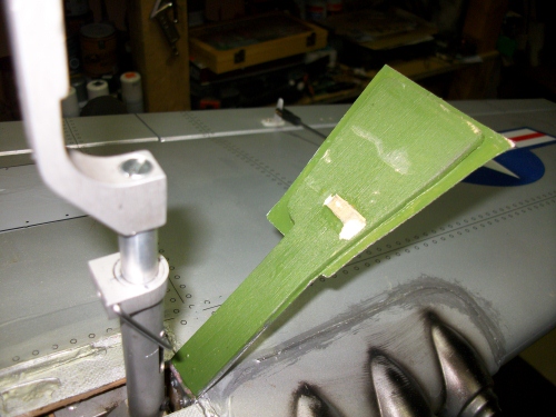

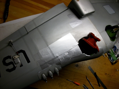

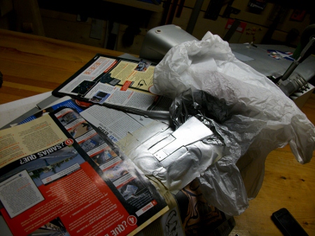

Bueno,pues esto ya esta preparao para dar estopa de nuevo... :mrgreen:
Siii,ya se que ha quedado un poquito chapucillas,pero es que no he conseguido encontrar por ningun sitio termoadhesivo de ese tono de gris metalizado,lo mas parecido es el plateado.... :roll:
La tapa se lijó en su día y la he vuelto a pintar con spray gris plata de la tienda de los chinorris.
Y nada más,hasta aquí ha llegado el post,espero que se tenga que pasar mucho tiempo hasta que tenga que volver a hacer otra reparación....jajaja :lol:
