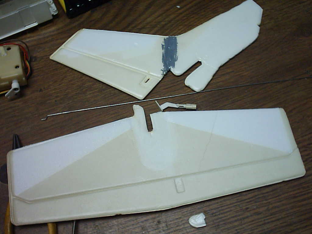

El avión para repararlo puedes usar cola blanca de carpintero, con esto creo que servira.

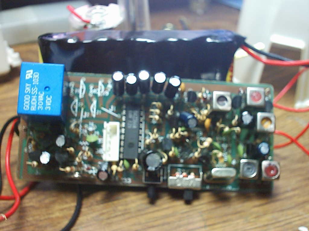

Ese avión tiene un circuito en el que va incluido el variador y el receptor, por lo que si está jodido deberas comprar ambas cosas, con respecto a los servos deberas poner profundidad y dirección, asi que compra un servo pero si es el avion que yo creo debera ser un servo mini.

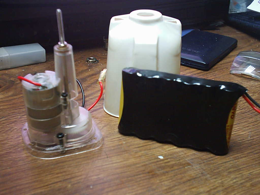

La bateria para un 400 es un poco pequeña, yo te aconsejo una de 7 u 8 elemetos y mas milis(más autonomia).

Motor y las pilas
Circuiteria
La cola reperada con Epoxi y el timon de profundidad

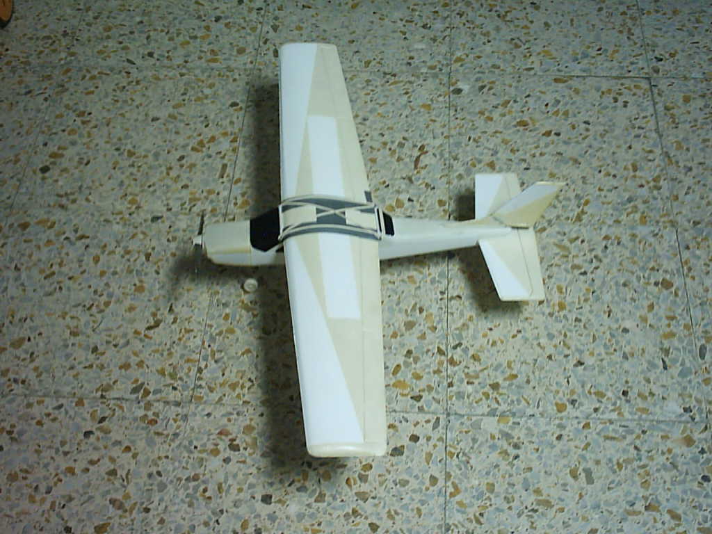

y por ultimo el avion. Es posible que consiga una emisora Futaba de 4 canales del año catapun por 4 perras, teniendo en cuenta que la radio tendra 20 años, la bateria del receptor es de 100mA y que los cables estan algunos cortadios o extraviados y que trae 3 servos, cuanto podria pagar por ella? tiene poco uso (si es que alguna vez la uso, porque la tiene comprada para un coche que me parece que no fue capaz de montar :shock:
Gracias de nuevo y un saludo.
