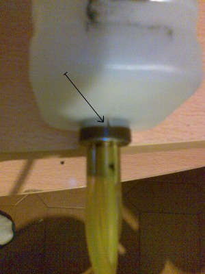

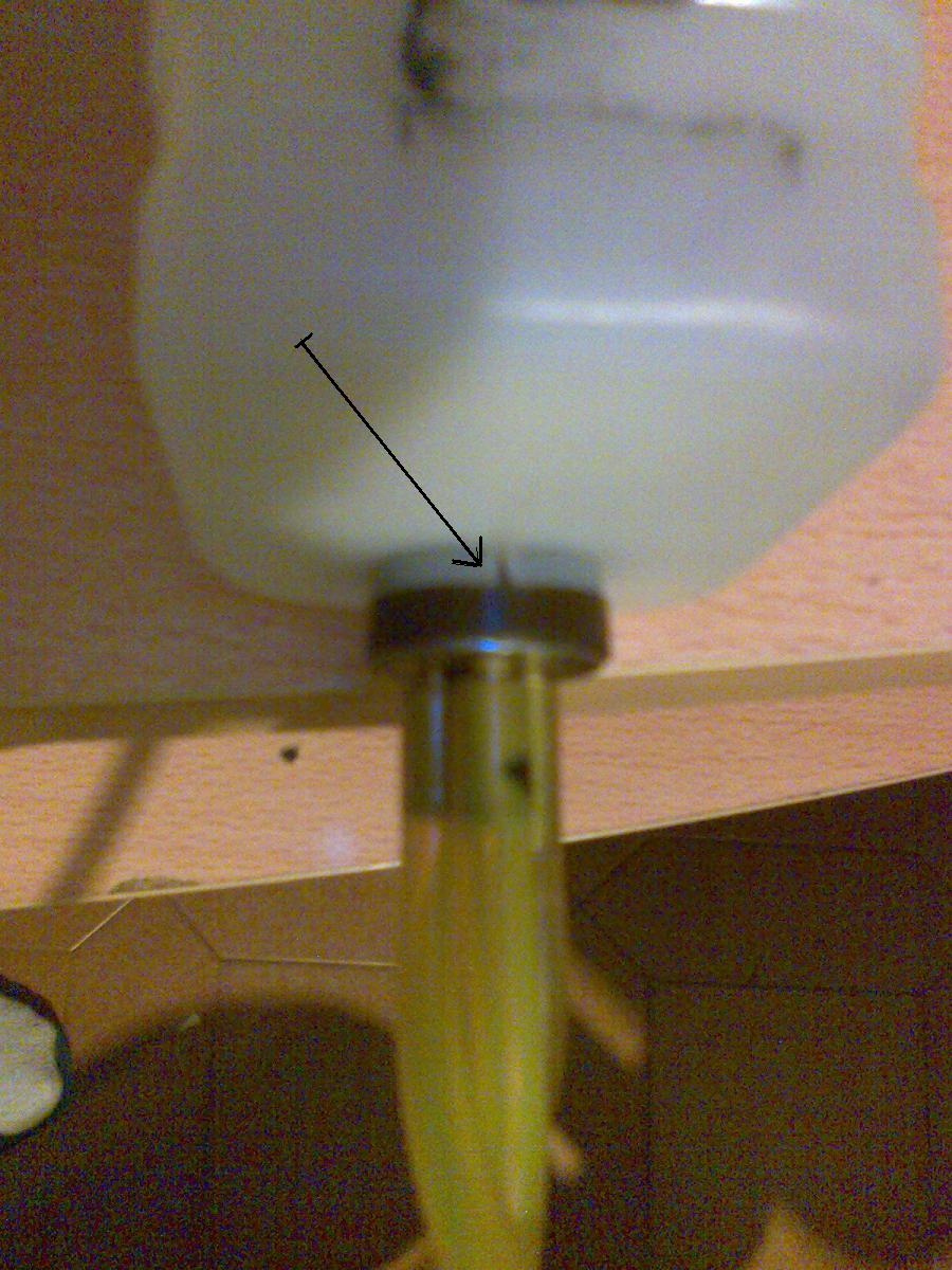

Pues justo me he dado cuenta esta tarde que mi deposito de gasofa tiene esa pequeña rajita que se ve, no sabia si poner epoxi normal, pero leidos vuestros comentarios, de poco sirve verdad ?
Creo que me va a tocar comprar otro.
Por sukoi
#1290252
en esa zona suelen crearse rajas al apretar demasiado el tornillo de fijacion, algun modelo americano llevaba ahi un tro<o de tubo metaklico para evitar la expansion excesiva del cuello del deposito y que se rajara, si todavia no te pierde combustible, una forma de ecitar que siga rajandose es, sacar el tapon, en el cuello del tubo arrollarle unas cuantas vueltas de hilo de acero o cobre para reforzarlo y volver a montarlo apretando el tornillo solo lo suficiente para evitar la perdida de combustible ( no a tope hasta que pida clemencia :mrgreen: :mrgreen: :roll: )

#1290316
Joer ya no hay nada que hacer sukoi, escapa la gasofa que da gusto.

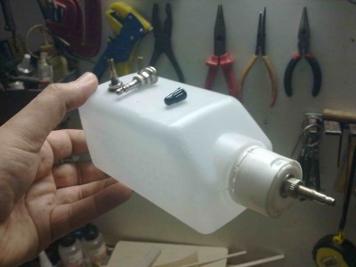

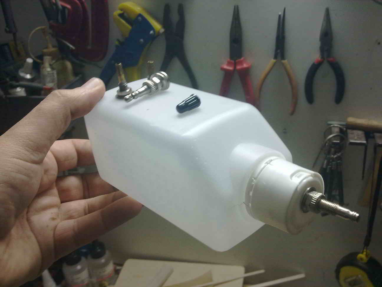

para hacer el deposito de gasolina yo utilizo las botellas de acuarius de 500 cl van de lujo con ponerle unos tubos de latón pasa muros y aguanta la gasolina.
toma deposito.jpg (8.1 KiB) Visto 4060 veces
Por Jose Luis28
#1292161
Sin juntas tóricas ?
Y aunque yo ya compré un deposito, bueno es saberlo.
Por Jose Luis28
#1292292
Por falta de ingenio que no quede, y eso blanco , digamos el tapón, como ?
#1292579
Ok, y respiradero y tubo de llenado arriba al final verdad ?
Pues si encuentro 3 valvulas , no descarto al idea. Ando justito de deposito, y ahora le doy al 3D, y consumo mas que ántes, pero bueno, mis 12. min y tomar si los tengo.
