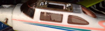

Hola tengo una CESNA 182 de 1,20 metros, vuela de maravilla y va muy bien, pero el tren delantero es muy delicado, y en uno de esos aterrizajes pues...... va con un amortiguador por muelle, pero no hay manera de repararlo, y no venden repuestos, y quisiera saber si alguien me puede dar ideas, algun esquema ó alguna pagina que haga referencia a como fabricar uno de similares caracteristicas, asíque apelo, a aquellos que saben más que yo, y me puedan hechar un cable, un millon de gracias.

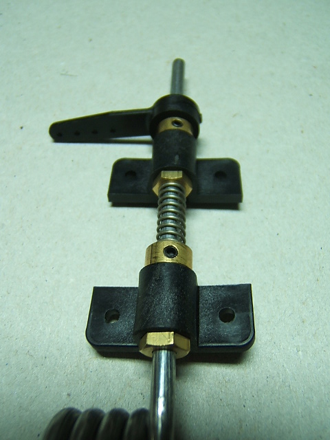

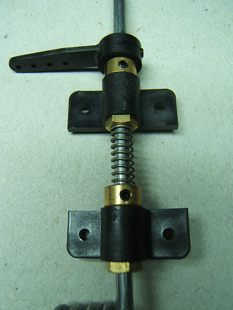

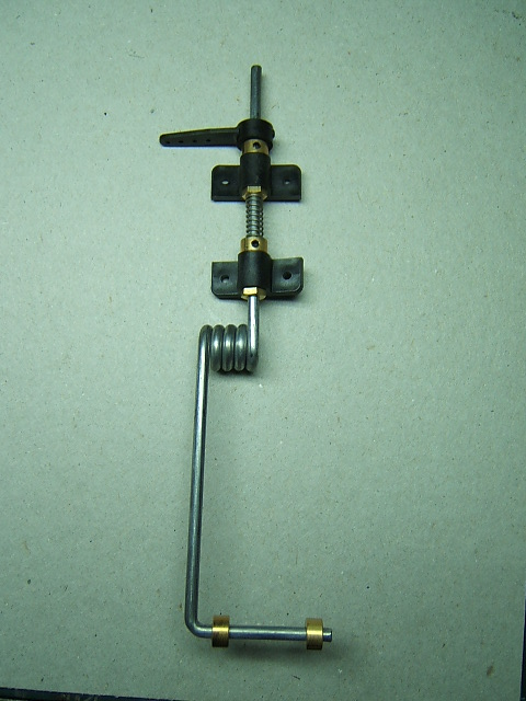

Lo prometido es deuda. Aqui te dejos las fotos del tren de Cyclone. Como veras, lleva un muelle para hacer la suspensión y los dos retenes son lo encargados de ajustar el recorrido. Las dos "tuercas" de cobre que ves pegadas a los soporte del tren son huecas con un tubo que entran dentro de las piezas de plático para que la varilla del tren se desplace con más suavidad. Si taladras las piezas de plástico de un tren normal y le colocas un tubo de cobre con el diametro interior de tu varilla. Hará el mismo efecto.
Espero que lo veas claro.

En primer lugar gracias a todos por responder, aunque no tengo claro lo del tren, si tengo ya alguna idea, ¿pero como ejerce el muelle, de amortiguador, si parece que el eje del tren sea fijo y este sujeto por el 1º prisionero, y mas arriba lo mismo? esta es la parte que no entiendo, lo antes posible publicaré unas fotillos de mi cessna, para que veais como es el tren que lleva, a ver si os salen más ideas y así lo teneis un poco mas claro, bueno lo de claro, soy yo el que no lo tiene, pues eso quedamos asi, muchas gracias por todo en cuanto pueda pongo las fotos.

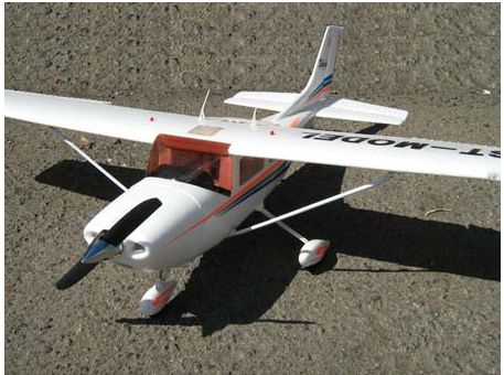

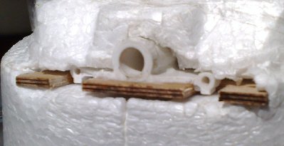

#914083

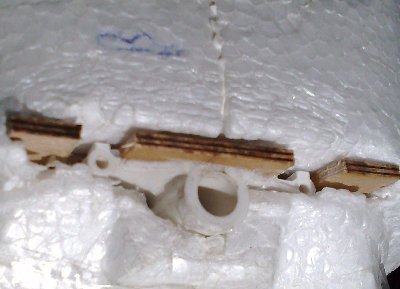

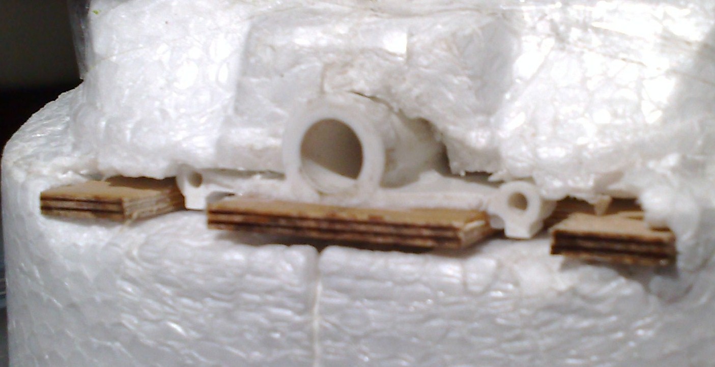

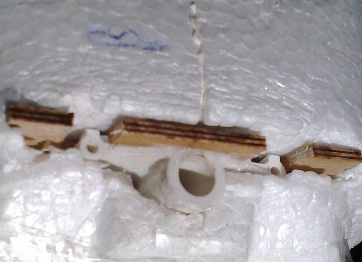

Hola de nuevo, aqui estan las fotos de la que dije que subiria, sobre el tren, solo me queda el el con la rueda y el muelle, pues el resto lo perdí, en esta fotos se muestra la base donde va el tren, como perdí una pieza cilindrica, ahora no puedo arreglar el tren que tenia, así que estoy intentando hacer algo para, poner otro tren, a ver si me ayudais y logro poner alguno, para los que no conozcan esta cessna, no es la que más común se ve en cualquir pagina, es una que tiene 1,20 cm de envergadura, es decir mas grande que la común, bueno pues esto es todo, quedo a la espera, gracias por vuestra ayuda.
