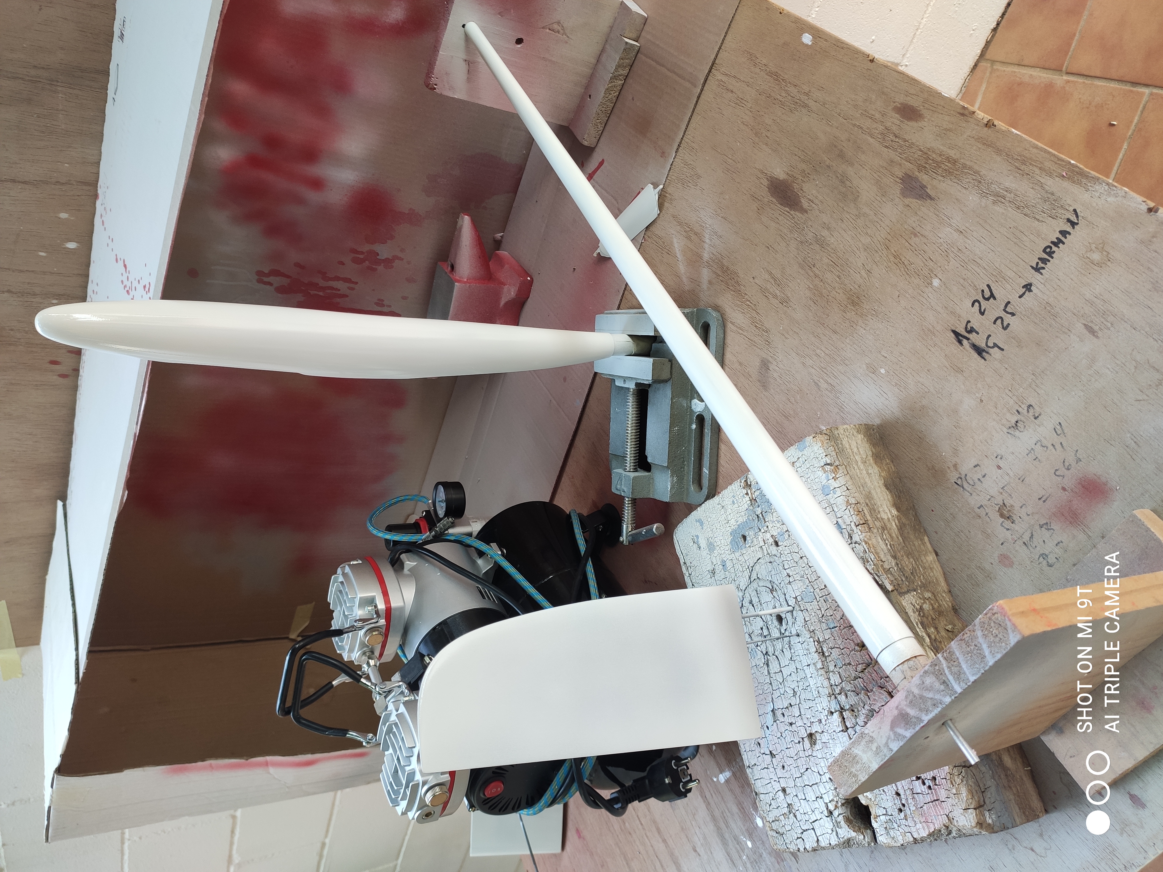

Hola a todos.
Un compresor de esos baratos sin un calderín ni pequeño ni grande suele ser muy ruidoso y tiene el vicio de moverse al ritmo del sonido, las pistolas de retoque buenas son intocables y hay que desmontarlas a menudo para limpiarlas con disolvente (fuerte) y es en general engorroso, pintar a mano con pincel con la acrílica 2 componentes es otra historia, no imposible pero si muy trabajosa por el secado tan rápido que tiene ( hay retardantes de secado), y las de poliuretano es más de lo mismo: si quieres pintar a pincel hay que diluir mucho y lijar y lijar y...
Un palizón, ya que son pinturas durísimas
Con un esparcidor de estos baratos yp pensaba que no se podía dar imprimación por el pequeño grosor de la boquilla pero diluyendo se puede hacer bien.

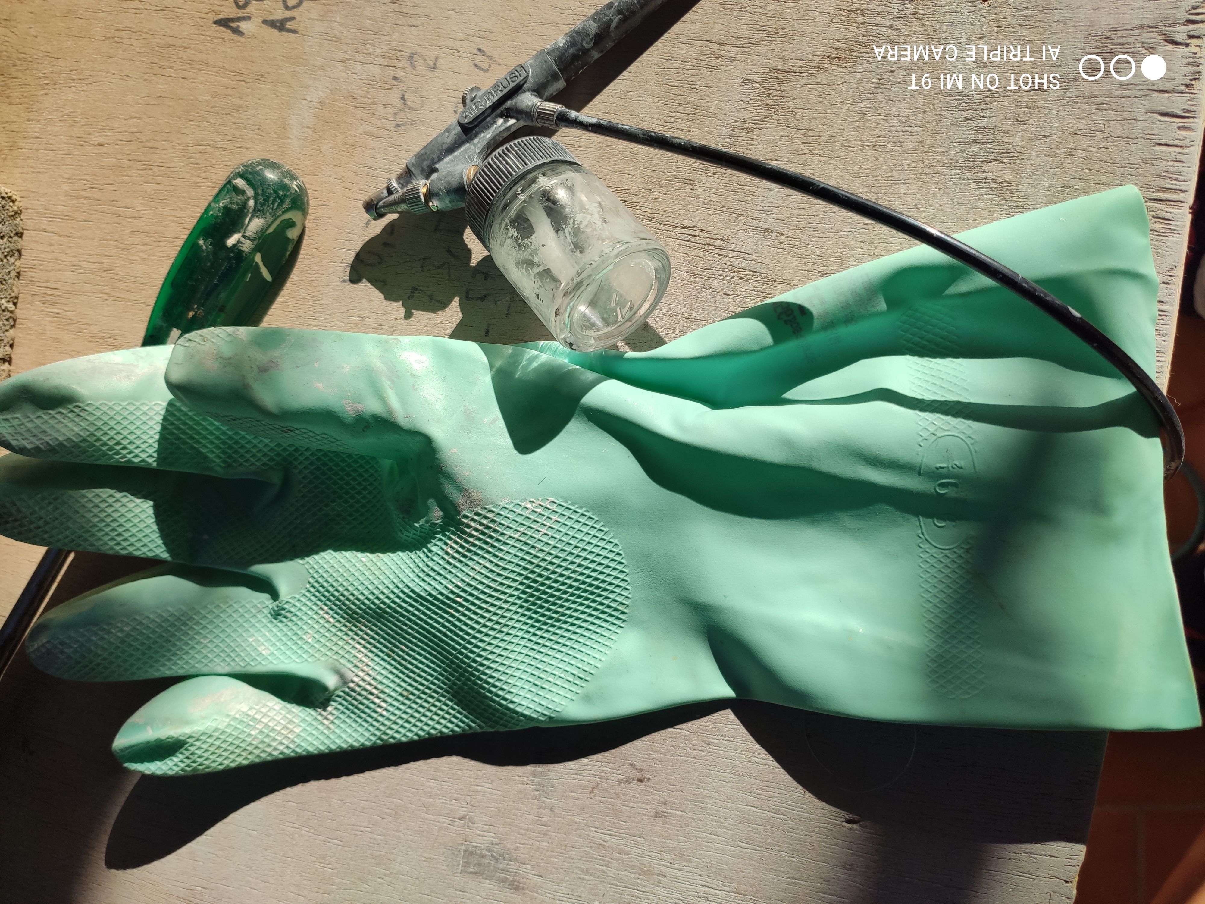

Para limpiar es fácil, no se pueden desmontar y por lo tanto no hay una delicada aguja ni nada y solo tendremos que echar un poco de disolvente en el tarro y apretar el gatillo.
Y...

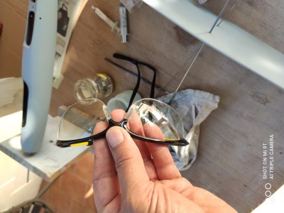

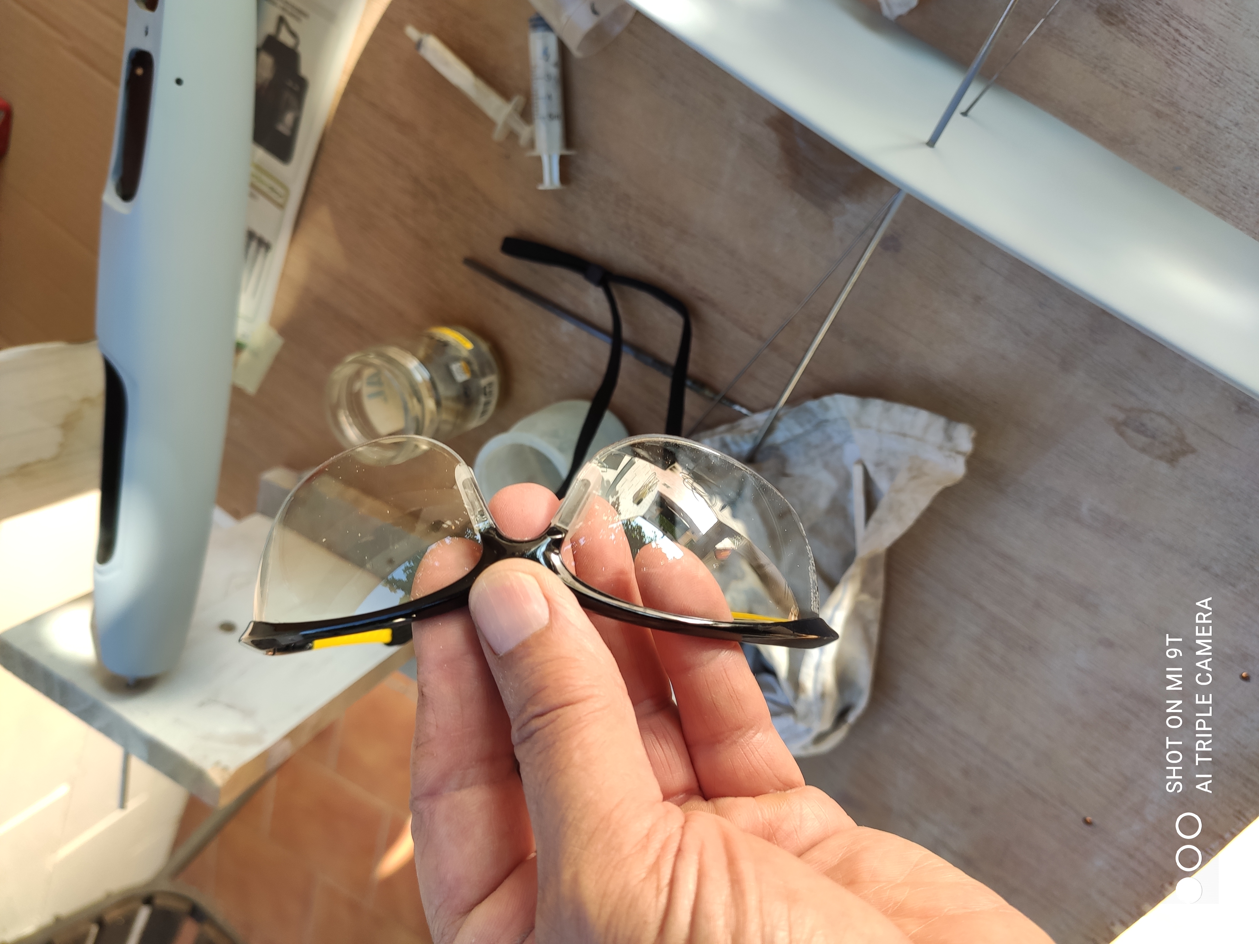

No te lo enchufes hacia ti, ponte gafas de seguridad, es fácil darse una rociada en los ojos al limpiar.

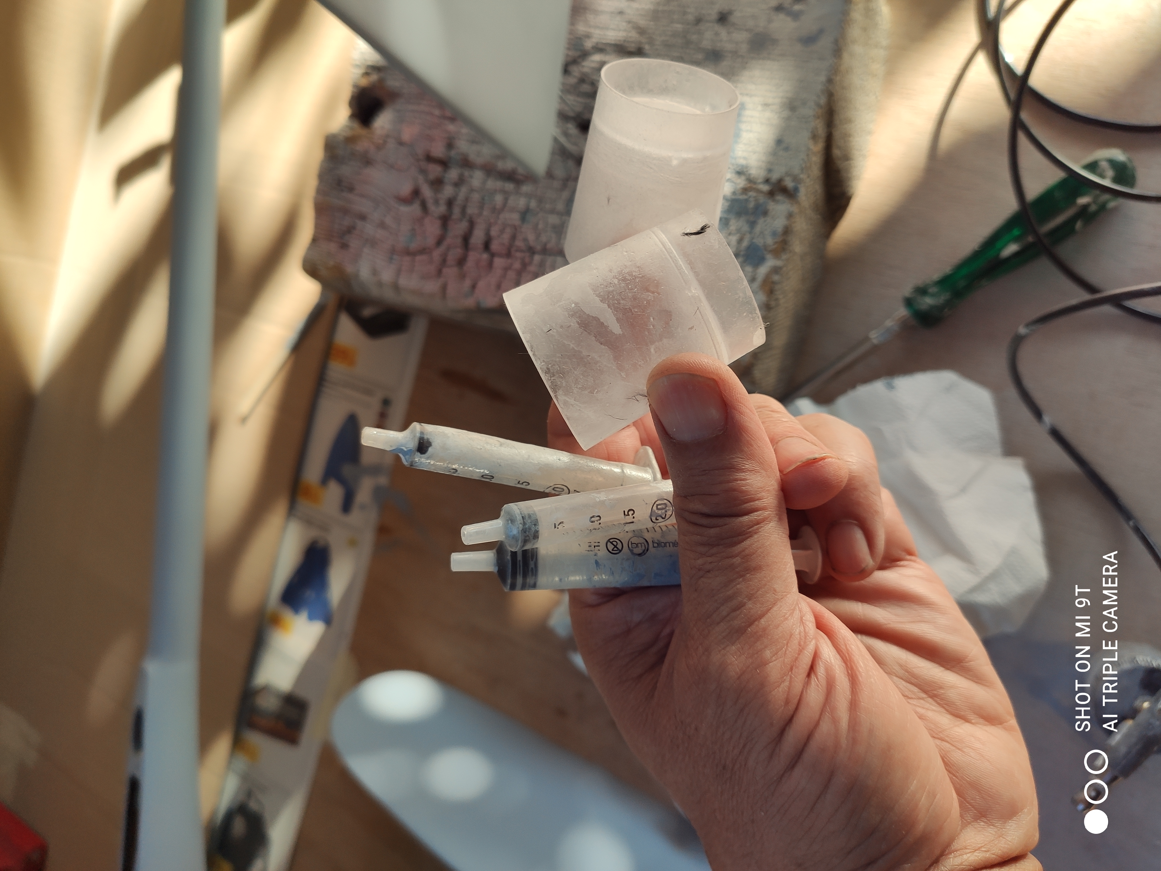

Como con el epoxy, no vayas a meter la jeringa del catalizador en el bote de la pintura. Aunque parezca una tontada te puedes jugar una pasta.
Siempre, siempre es mejor echar un poco de catalizador en un vaso y lo mismo con lo que es la pintura, cerramos las latas y hacemos la mezcla en un tercer vaso, así no o catalizaremos la lata de pintura entera.
Las jeringas y los vasos de mezcla se limpian con disolvente y listas para el servicio hasta que se estropee la goma.
Los guantes de vileda grandes son los que mejor resultado me dan.

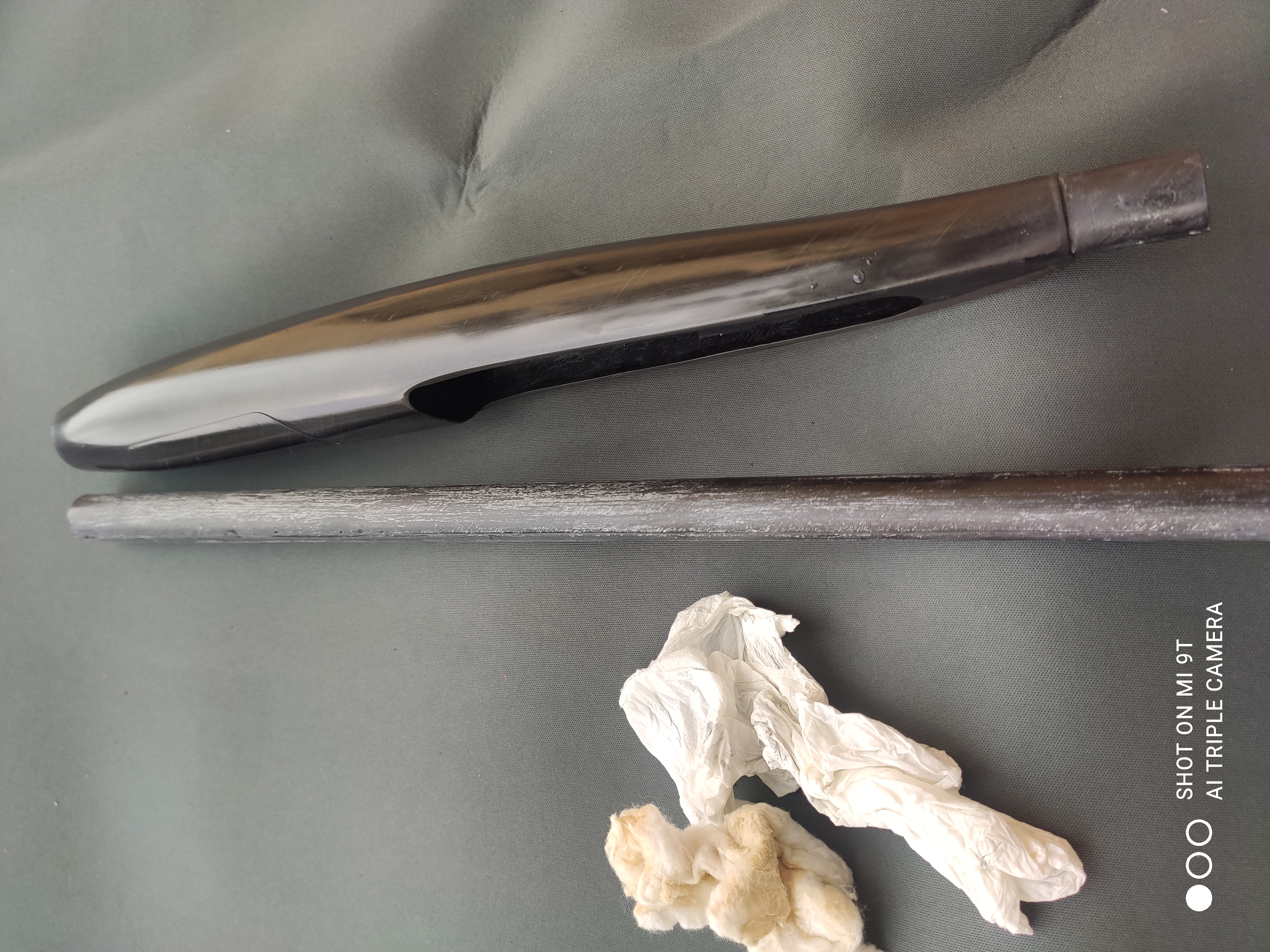

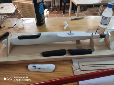

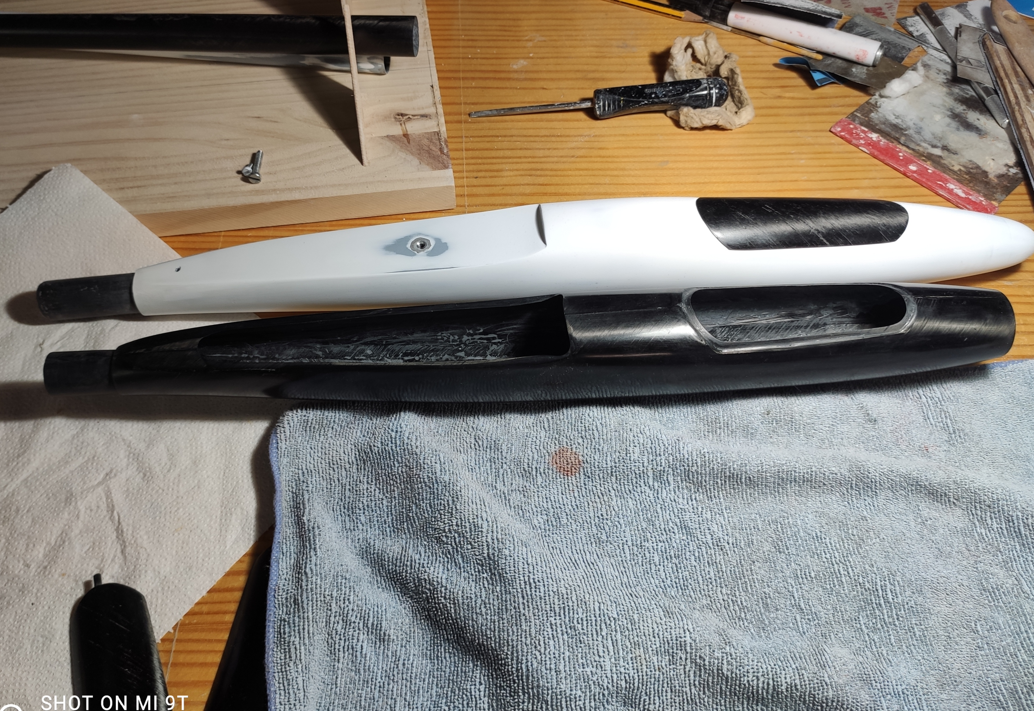

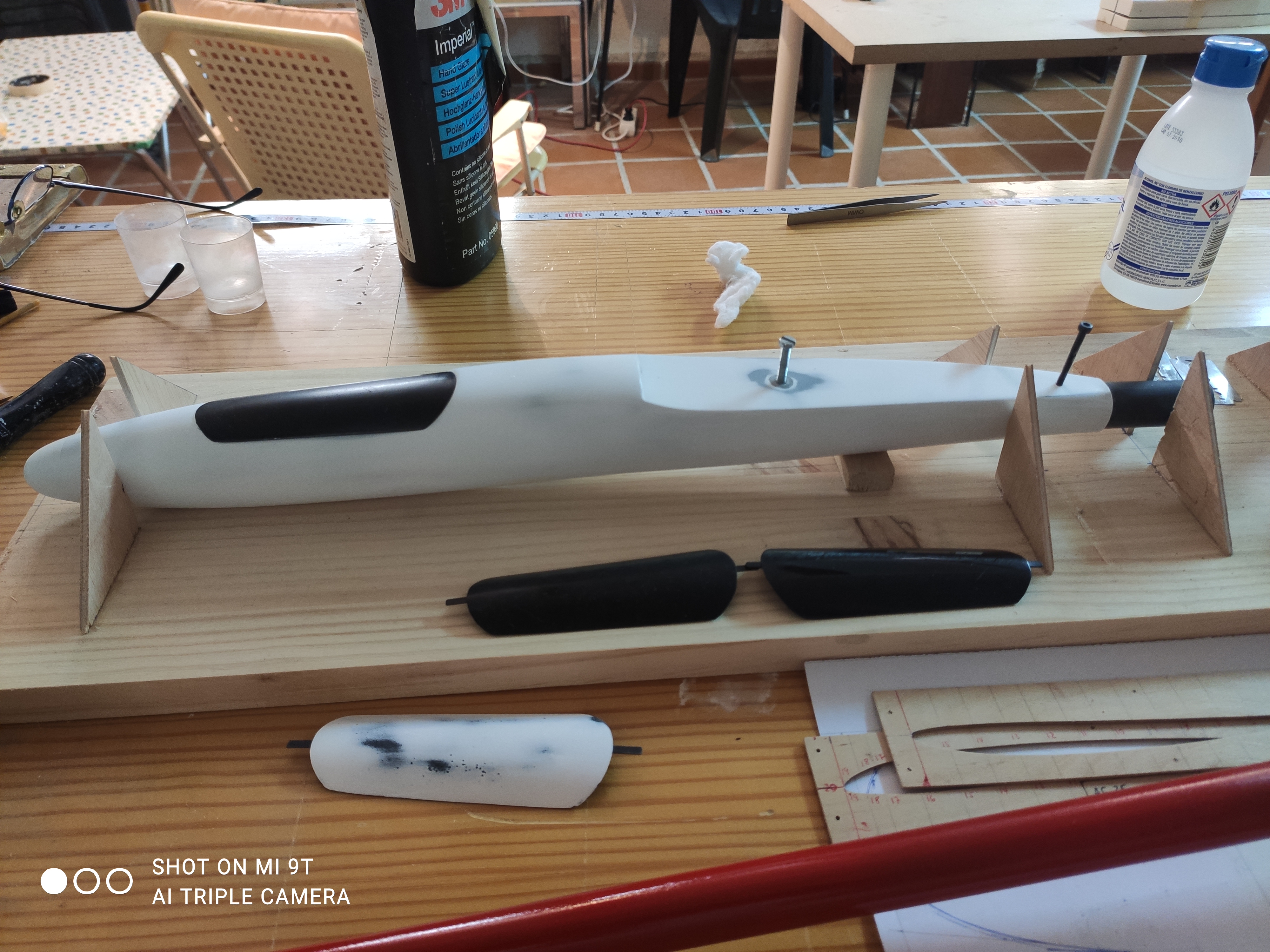

La idea era hacer el molde de fuse de una pieza, pensándolo detenidamente he cortado el tubo de cola para que quede un molde en 2 piezas por facilidad de construcción. Es jodidamente difícil con un fuselaje tan fino unir las 2 piezas del molde y que no surjan problemas.
Así que he cortado y también imprimado y le he dado una mano de pintura.
Halt.

Entreactos y para desengrasar cuerpo y mente, podemos ir dando pulimento a alguna cosa que hemos fabricado.
Ya sabes: dal y pulil cela.
Y cuanto puede brillar nuestro fuselaje?
Psssffff...
Tanto como uno comercial?
Yes.
Eduardo.

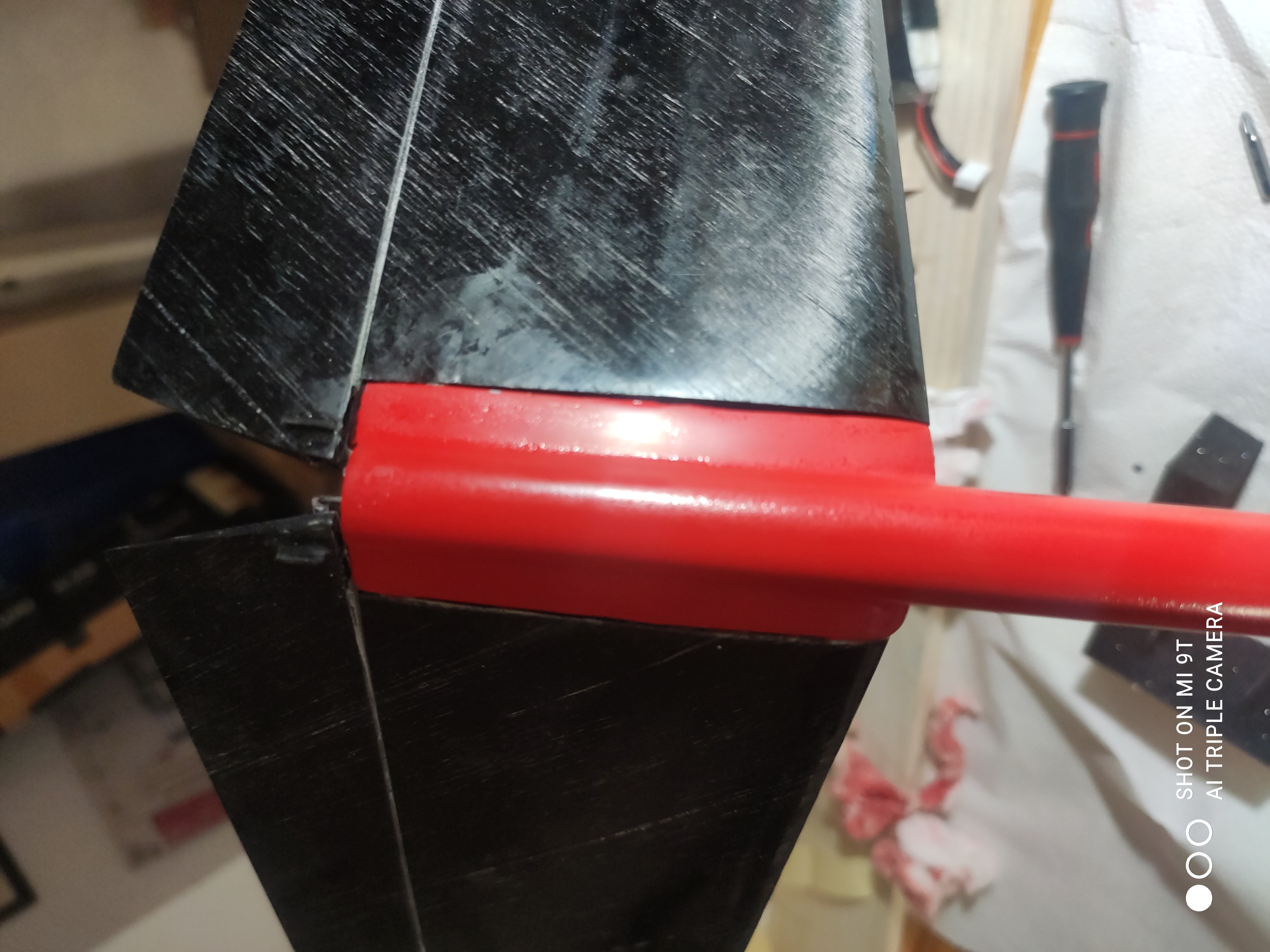

El tubo necesita atencion

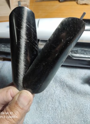

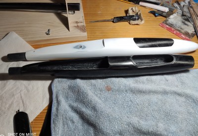

Hola Juande.
Ese fuse salió del molde un pelín perjudicado por el afán de ahorrar peso en la tela e incluso en el epoxy, tenía poros sobre todo el la junta de unión de las 2 mitades, pero se ha salvado porque estamos en técnicas de reparación de aeromodelos, de no ser así habría acabado en la hoguera.
El resultado es correcto dentro de lo que cabe, y tiene una cosa muy buena: no pesa nada es auténtico papel de fumar.
Puede que sea el último que sale de este molde ya que el que estoy preparando va a quedar pelín más guapo. Aunque ha salido del mismo modelo que talle hace años, es 2 cm. más largo, tiene morro y he aprovechado, cortándolo, para meterle una cuña para hacerlo más largo y...
Que la punta mire descaradamente pabajo, a la moda.
Salud que tengamos.
Un abrazo Juande
Eduardo.

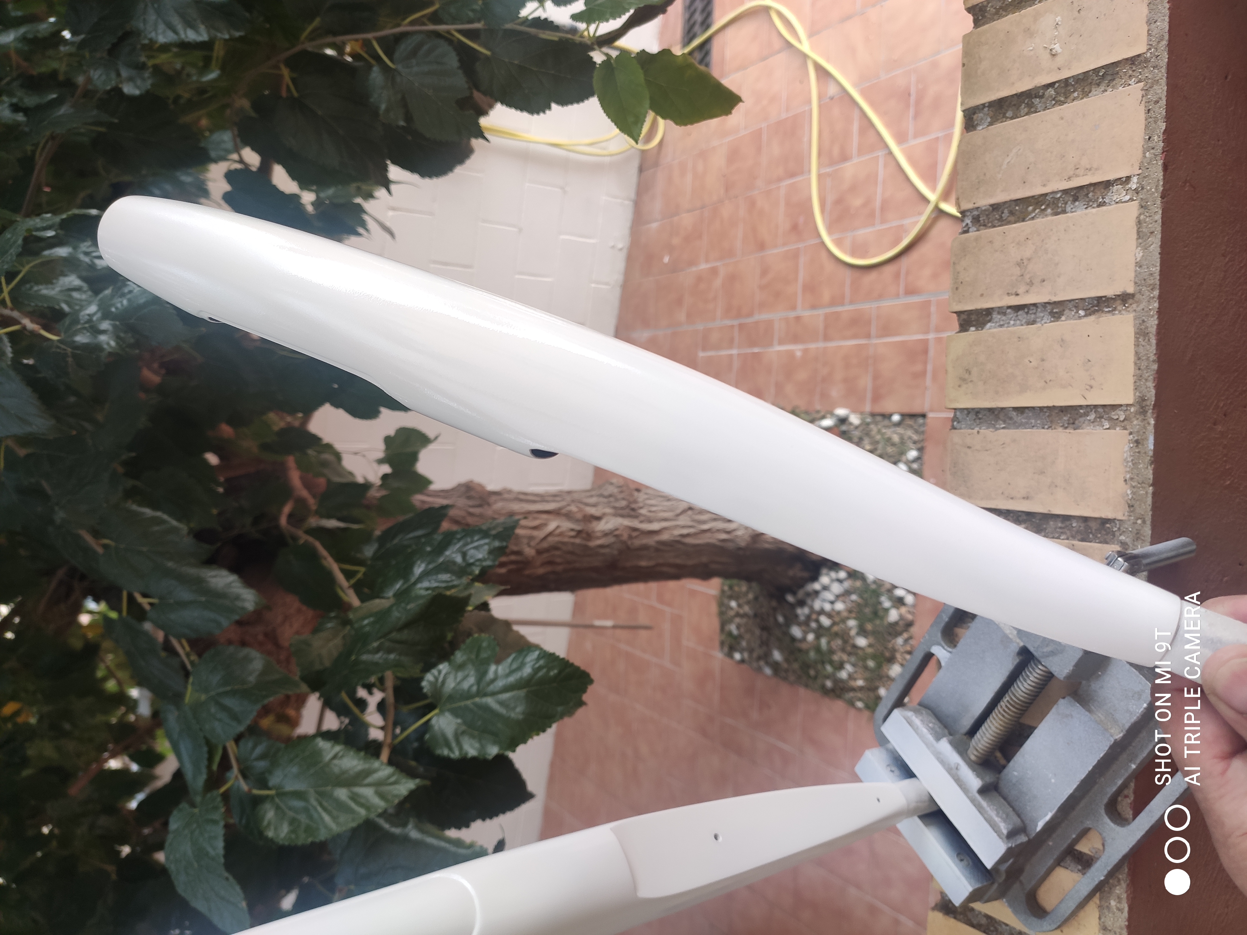

Hola a todos.

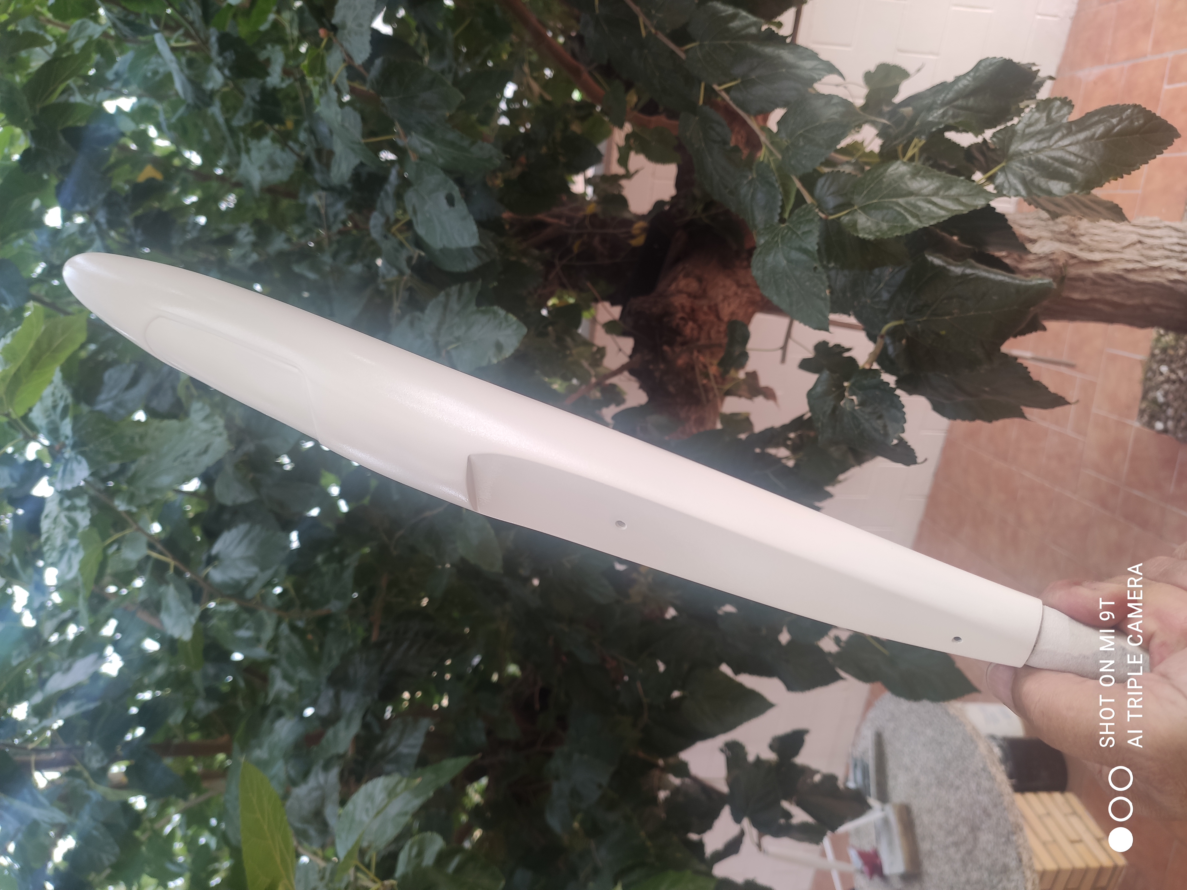

La imprimacion y pintura acrílica de Racing colors admite lijado y pulido sin deteriorarse, a brocha es un engorro y no queda bien porque seca muy rápido, ocurre lo mismo con la pintura de poliuretano así que la he aplicado con un aerógrafo barato y el resultado es decente, algo parecido a la pintura en aerosol.
Le he dado 3 manos seguidas esperando 10' entre cada una, al día siguiente lija con agua de grano 800 y 1200 y pulimento. No he pulido a tope porque la capa de pintura es fina y el resultado me vale.
Unas manos más de pintura sería lo deseable pero se queda así.
Halt.

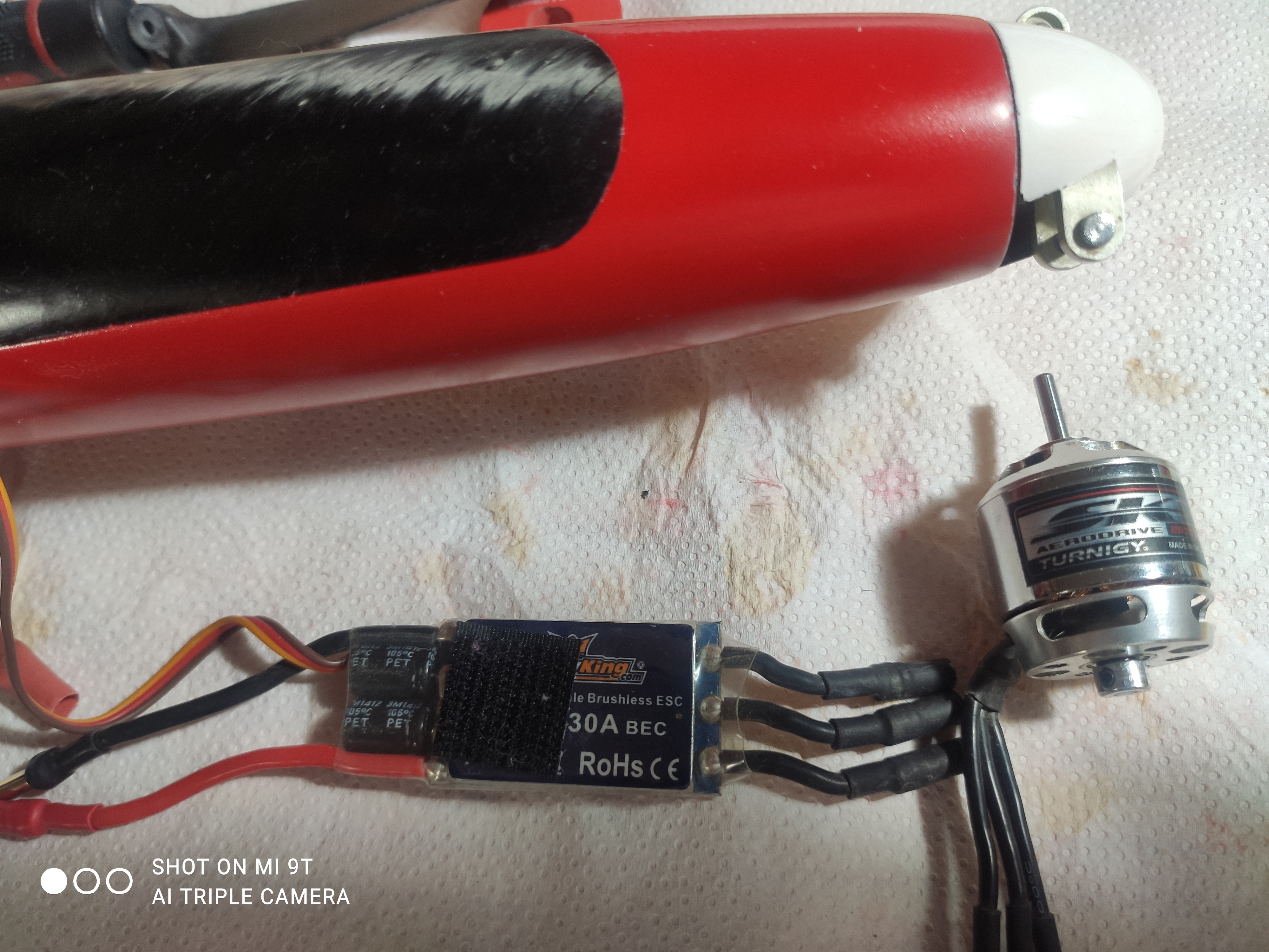

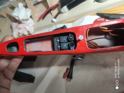

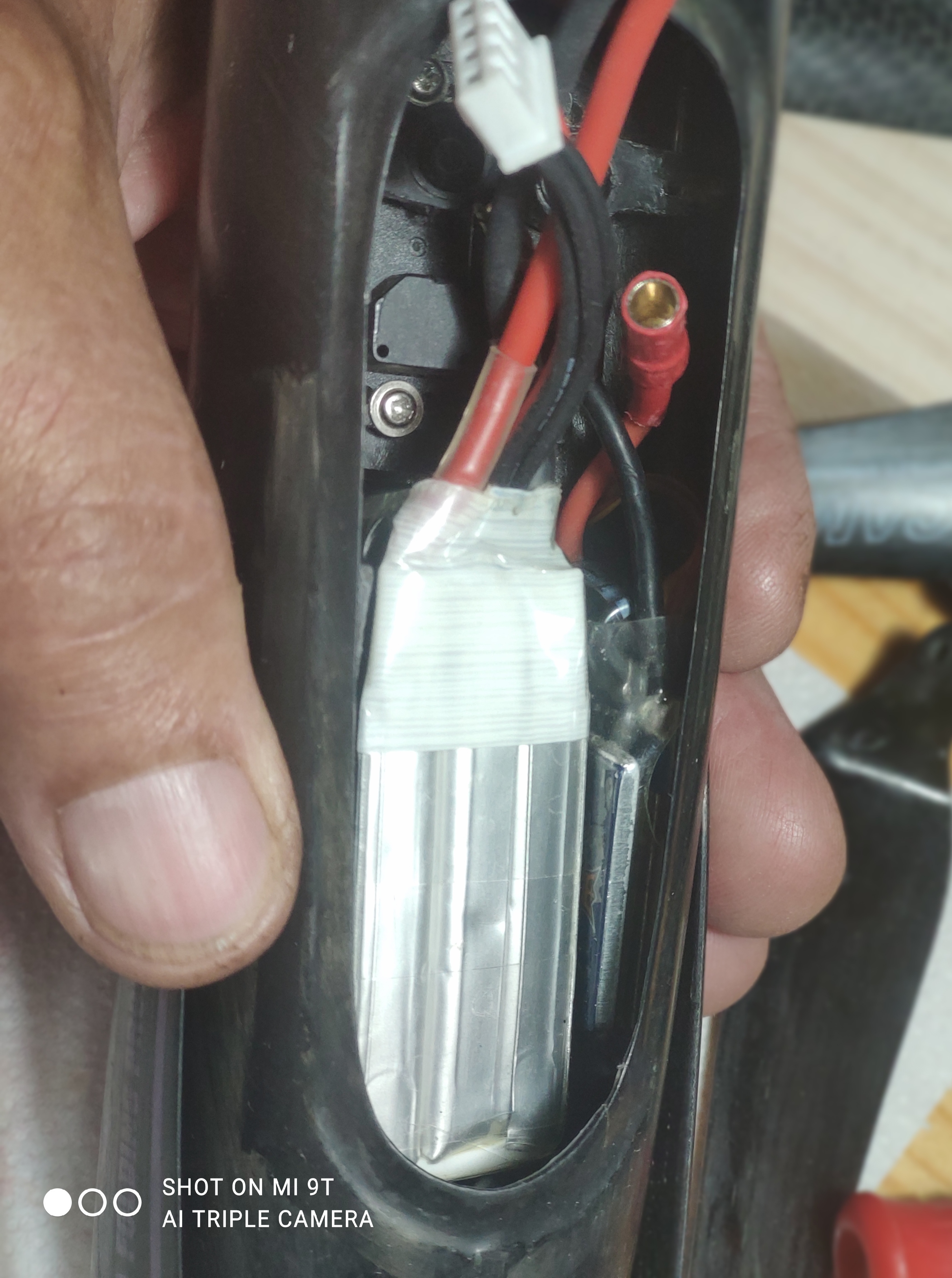

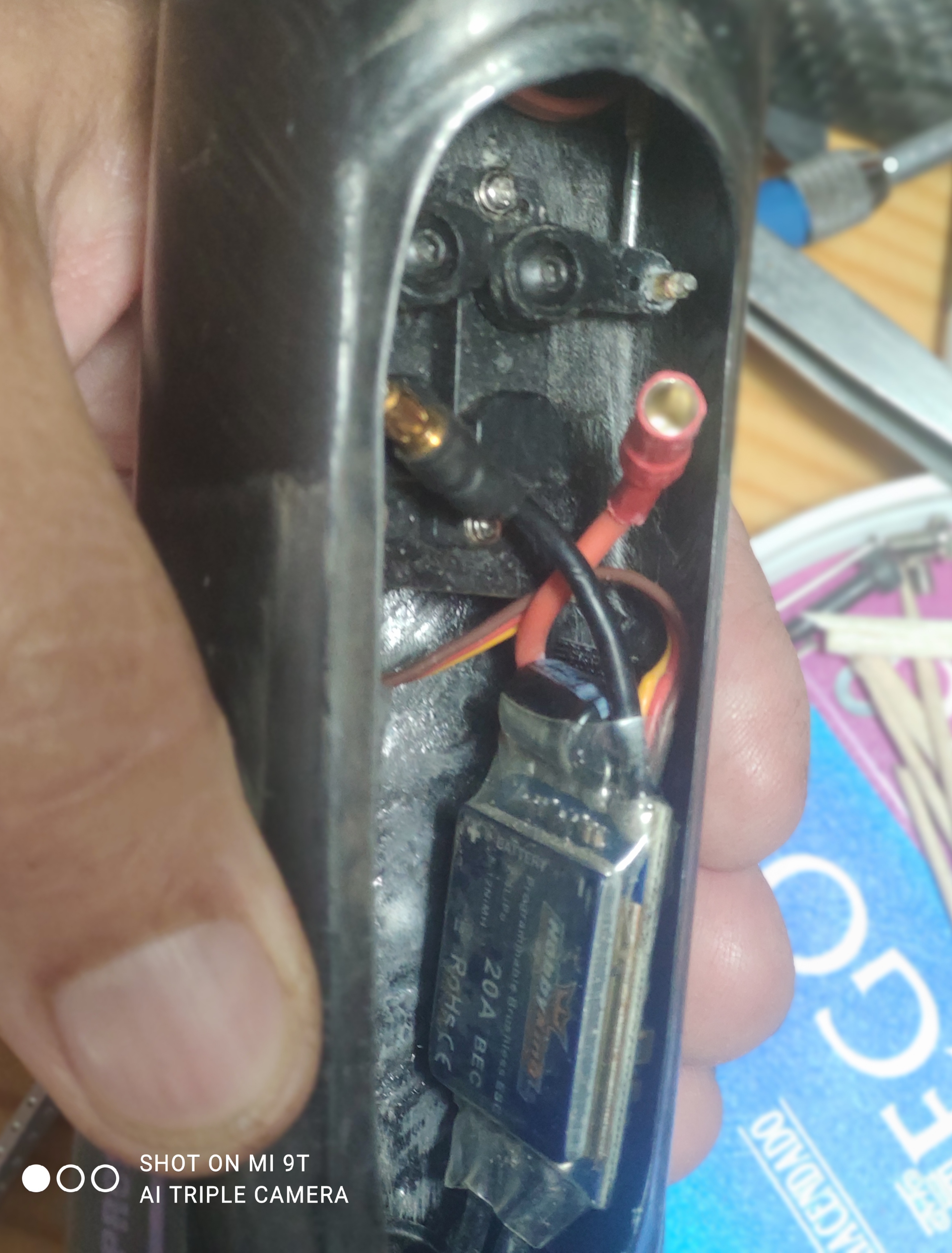

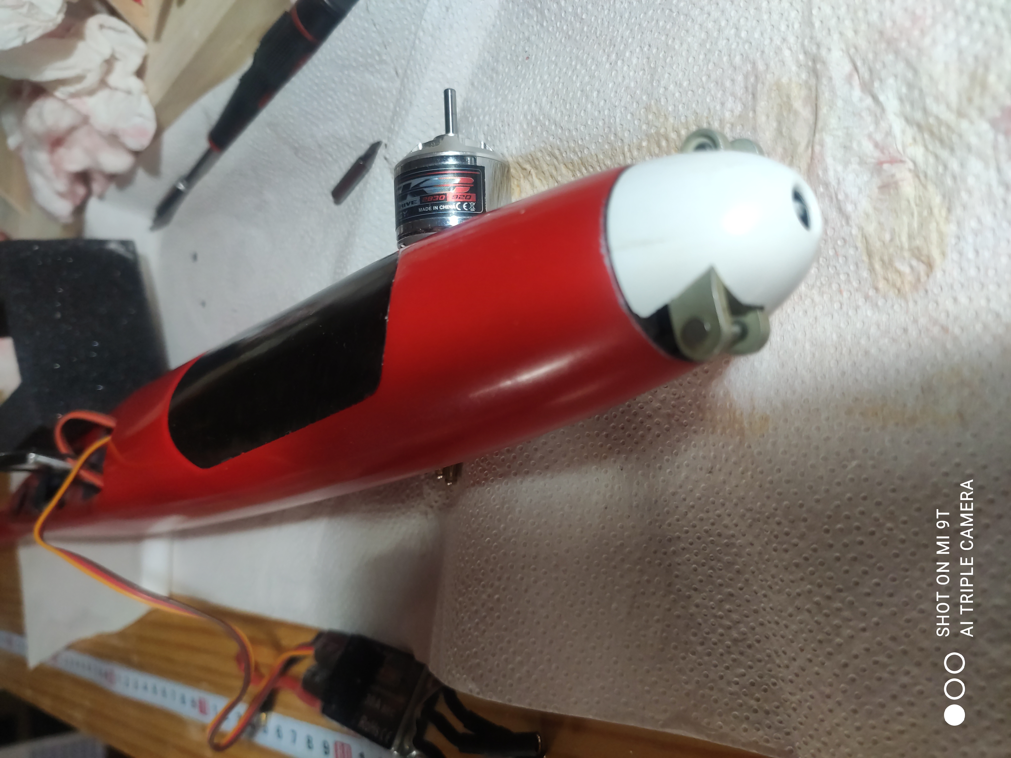

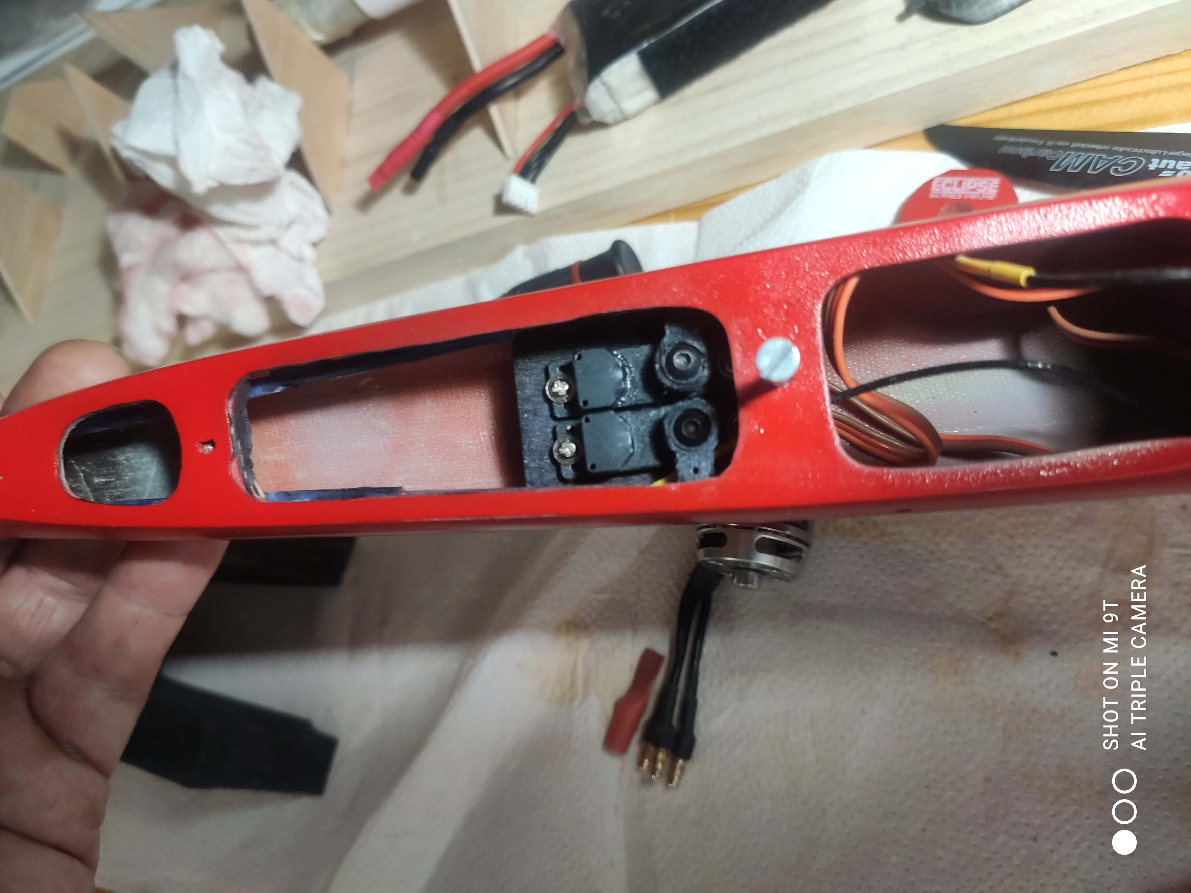

Para terminar con el tema este de reparar fuselajes os comento como monto la electrónica y como lo vestimos internamente.
El cono es una monada que creo que es de Vladimir modelos, lamentablemente hay que pedirlo a hyperflight con aduanas y demás.
Los servos son bluebird duros y precisos, son externamente como los MKS, pero también difícil encontrarlos, en el Vuelo Verde he pillado algunos.
El variador es el azul de Hobbyking , muy bueno, lo tengo hace muchos años y van como una seda, ya no lo hacen, así que estoy probando los skywalker.
Con un variador de 20A vamos que nos matamos para un velero con 4 servos.
El motor es un turnigy muy ligero y barato.

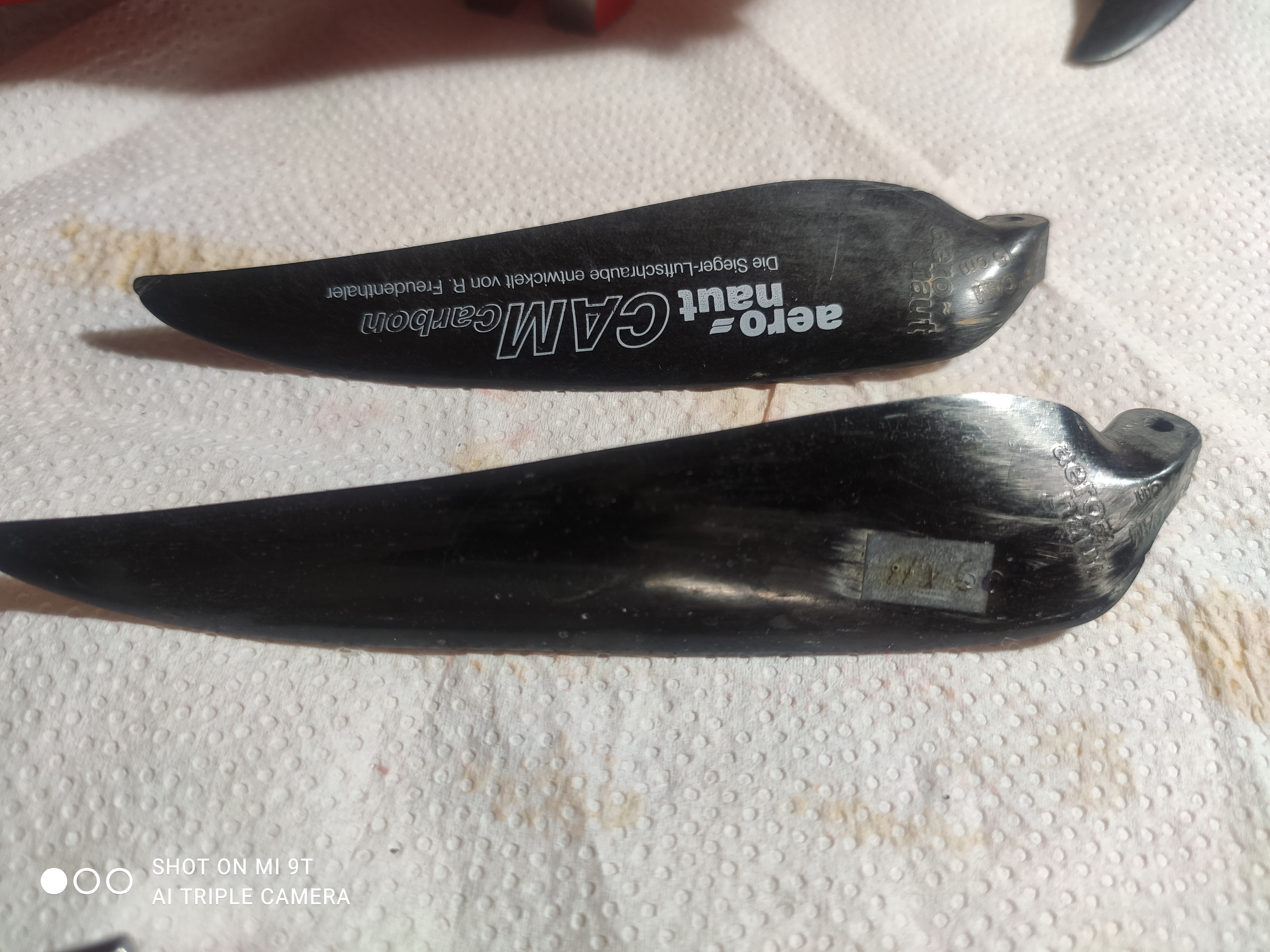

Y la pala un 9x6, 10x6 y 11x6

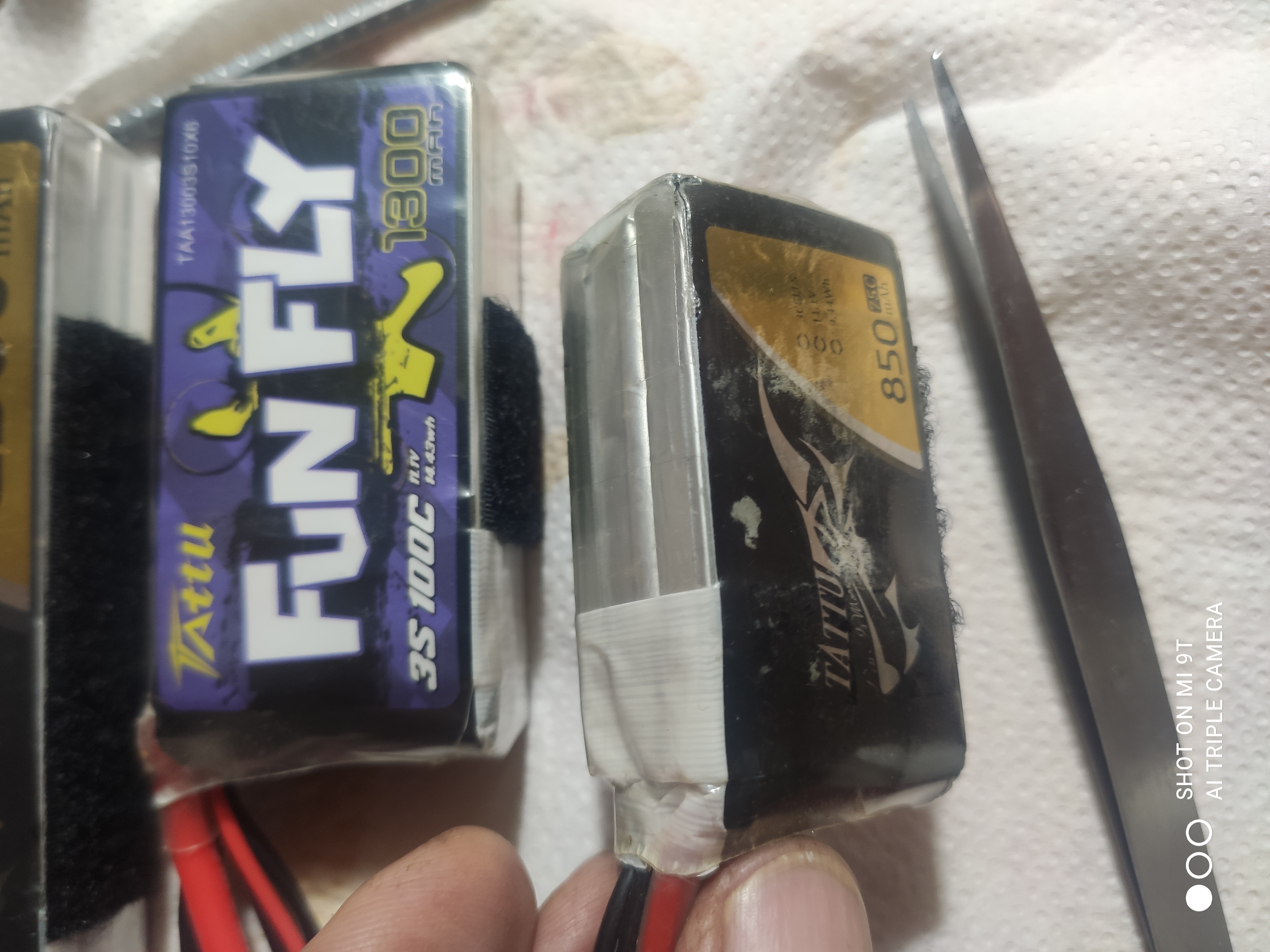

La batería que uso es un 3s de 800 mAh tattoo.
Halt.

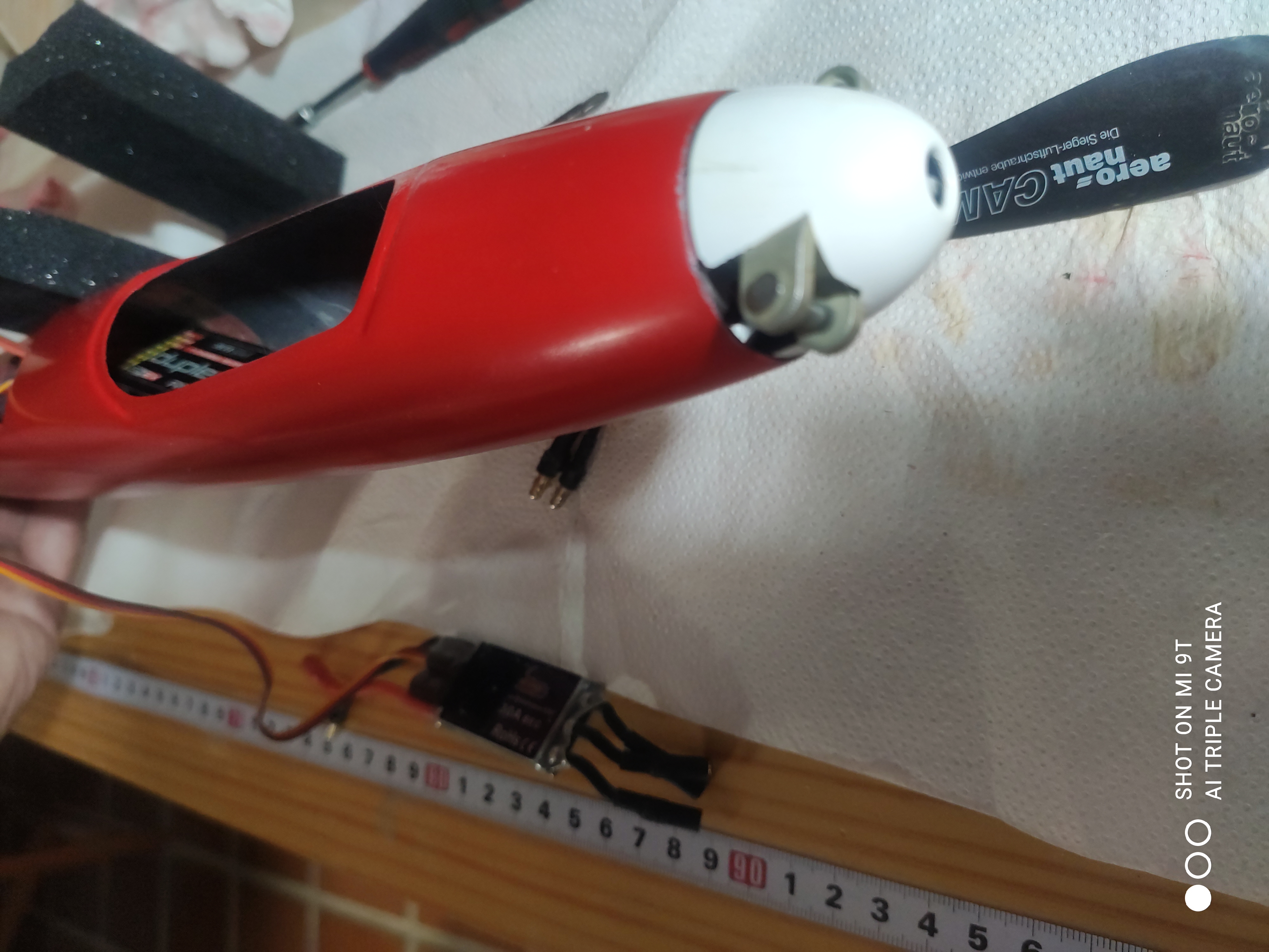

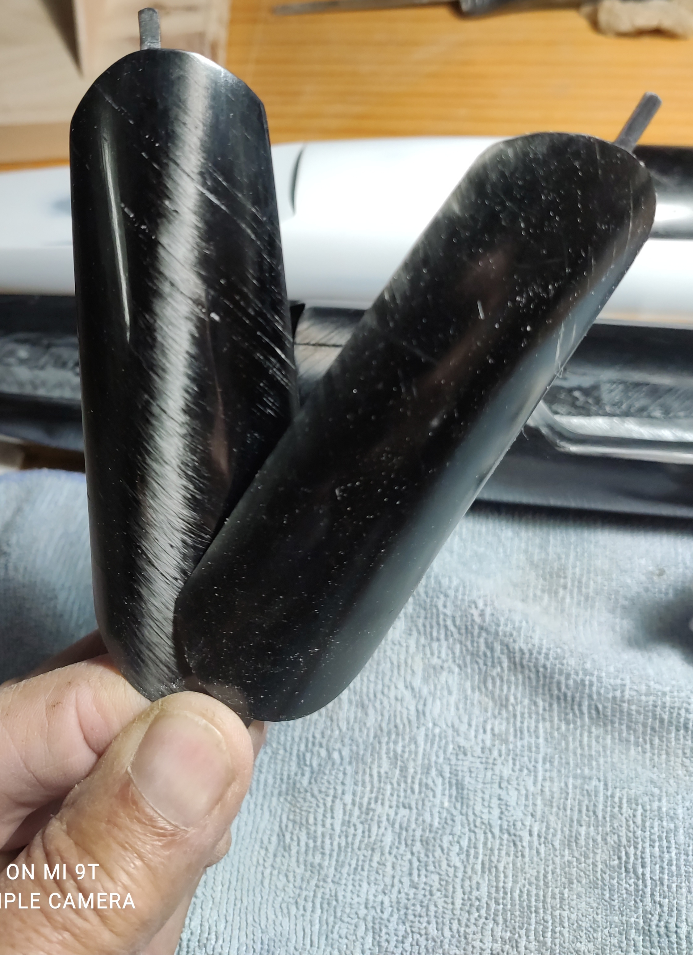

Los servos, si el modelo nos sale culón, podemos colocarlos en vez de debajo del ala en el morro, aunque encajar todo es más latoso.
Si vamos en busca del gramo tendremos que acortar los cables de batería y usar conectores más pequeños, los cables de servo normales para el ala no nos valen y hay que buscar cable fino que también es difícil de encontrar.
Hasta la próxima
Eduardo.

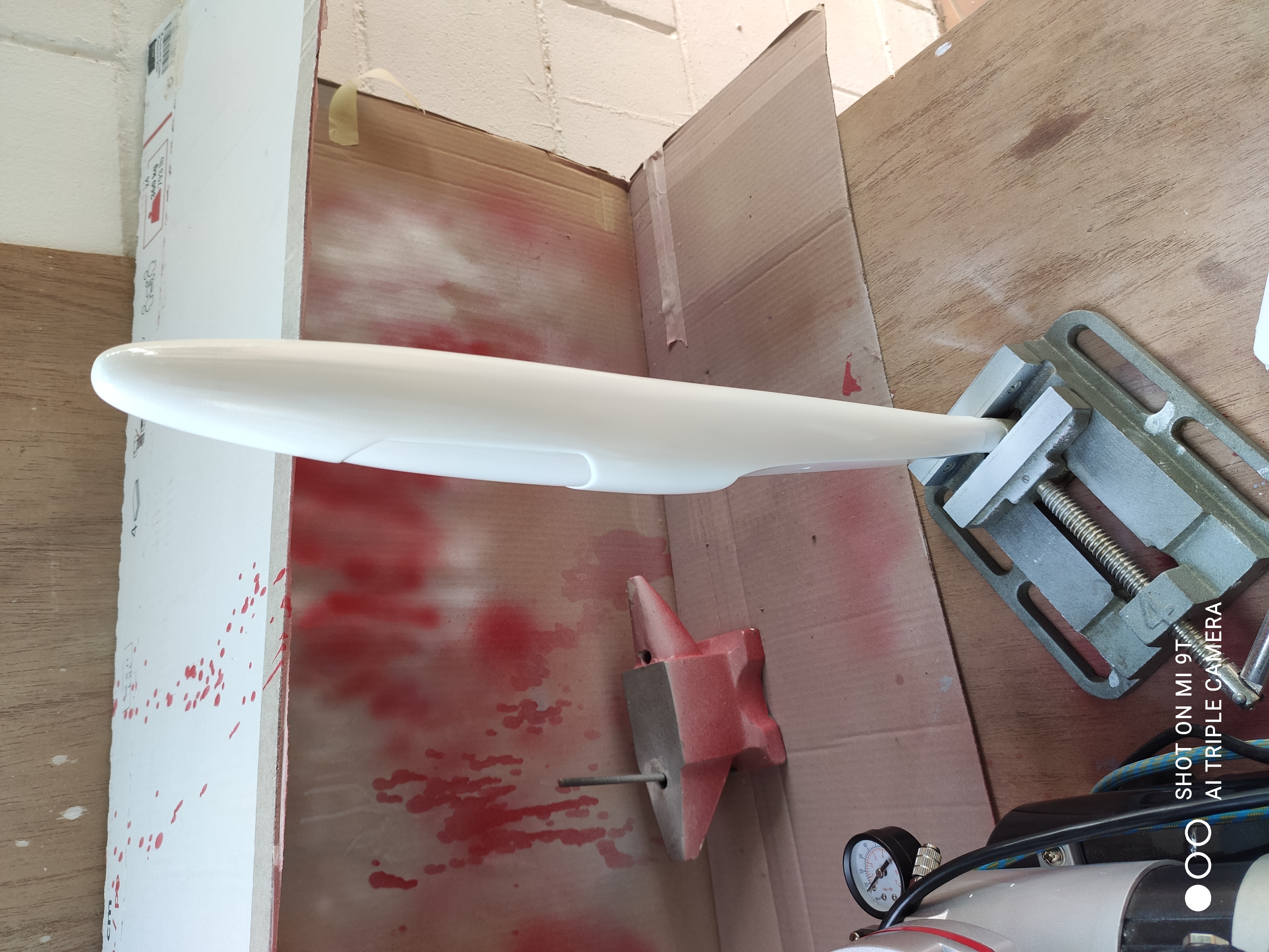

Hola a todos.

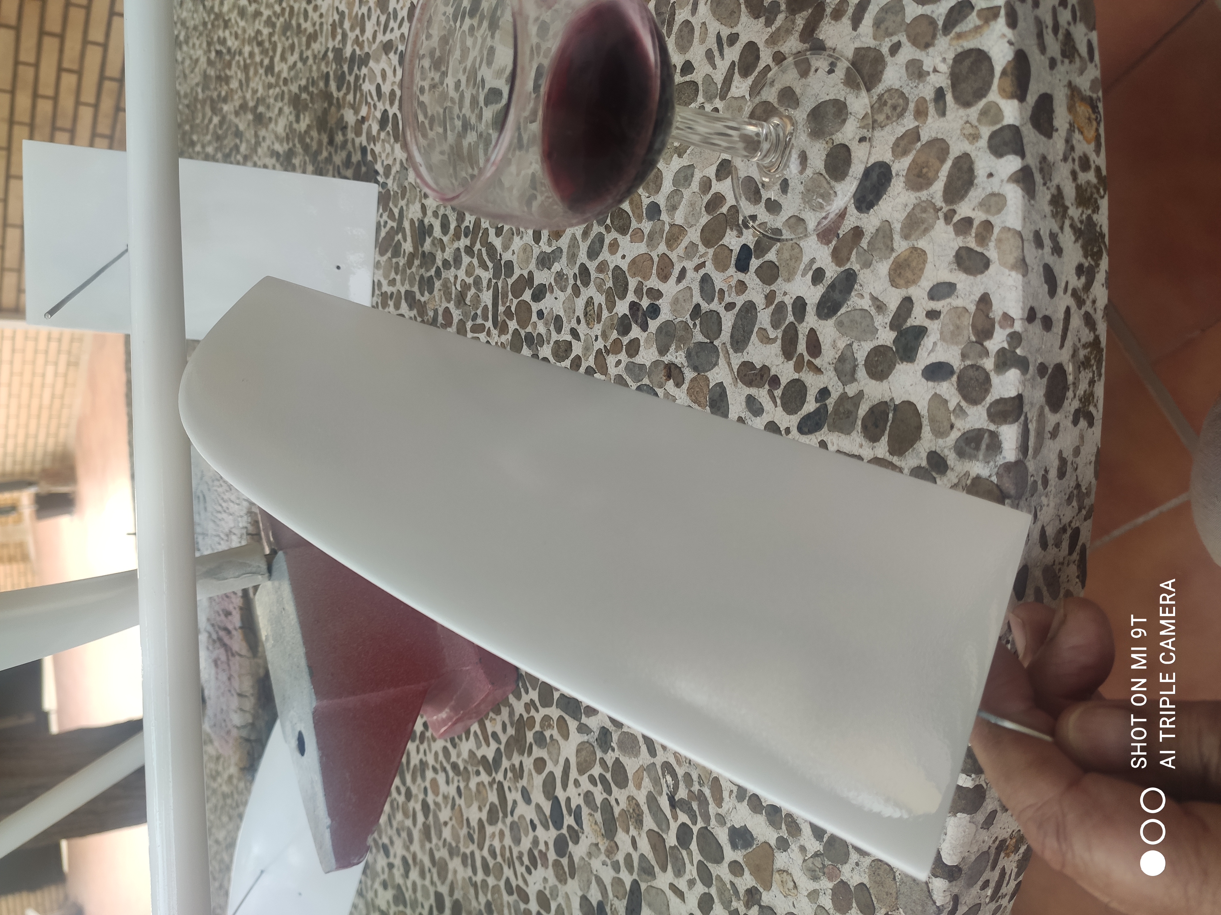

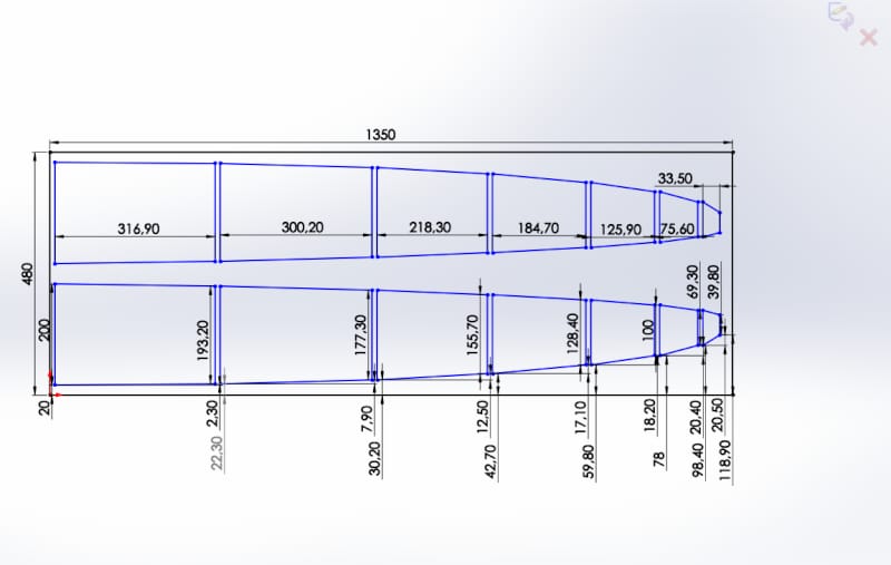

El nuevo velero va palante, la punta del fuselaje y los timones están pintados a falta de sacarles un pelín más de brillo.
Las tablas de melamina ya están preparadas para recortar y colocar encima estás piezas y, lo de siempre, encerar, pulir y hacer el semimolde.
Ya que en este foro no tenemos, lamentablemente, un sitio para trabajos moldeados en fibra o lo que se conocía como modelos todo plástico, nos vamos a pasar a Técnicas de construcción.
Y os cuento cómo vamos a hacer nuestro velero de 2.80 metros todo plástico de la manera más bonita y popular.
Será ligero, quizás bonito y buen volador.

Última mano, de verdad
Empieza a gustarme
Sin primer cuesta mas
