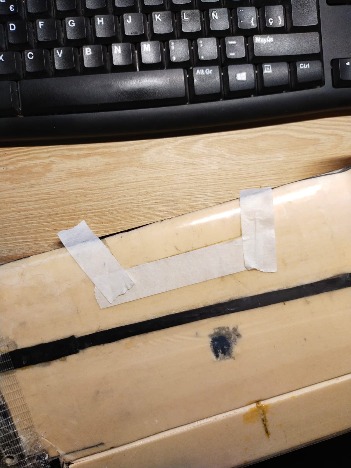

Por Charlie55 C.Aguado
#1423404
Como dicen los compañeros:
.-Busca,trocito de foam de densidad media-alta (en la basura se encuentra y si no rebusca en polígonos), encontrarás del blanco que se parece algo al Elapor de Multiplex, pero no pega con ciano.
.-Delimitas la zona con cinta de pintor, y cortas saneando y dejando zonas rectas.
.-Copias la forma en el foam y le das forma previa con cutter y lija (cutter afilado cuidadín)
.-Lo pegas con pegamento tipo cola blanca (lo ideal es el D4 que es espuma pero es caro y se seca)
Si el "bocado" es grande y ves que va a quedar débil le metes un palillos redondos por dentro para reforzar,
.-Lo lijas hasta enrasar la zona ( como está la cinta de pintor te sirve para no comer demasiado.
Las fotos las he hecho ahora para enseñarte mas o menos.

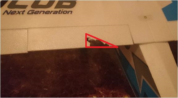

Pongo fotos del desperfecto...
Saludos!ImagenImagen

Hola de nuevo e-Duardo.
Bien por mostrar la foto, no es gran desastre, lo imaginaba mucho peor, creo que la lección la aprendiste jugandotela, ...como ya te recordó Carioco, cuando se le hacen los ajustes de electrónica con la radio al Avion, ...siempre, siempre, hay que hacerlo sin poner en el motor la hélice, ...sin hélice, te ahorraras disgustos, a ti en tu persona, también al que se encuentre a tu lado, y al avión, como te ha ocurrido, y da gracias que a ti no te paso nada, ...bueno como dije, lección aprendida, y cuando no sepas algo, por seguridad pregunta antes.
Sobre la reparación, pues mas o menos como te indicaron los compañeros, y como te ilustro Charlie55 C.Aguado, en cuanto tengas un retal de porex aparente, ponte a hacerle al Flaps unos cortes rectos para limpiar ese área dañada, he intenta sacar una plantilla lo mas ajustada posible al hueco faltante, una vez la tengas, pásala al retal del porex, ...intenta ANTES de pegar definitivamente, dejar la pieza bien perfilada, para luego una vez pegada, no tener que lijar y todo eso, animo con el trabajo pendiente, no estas solo, te Vigilamos. :D

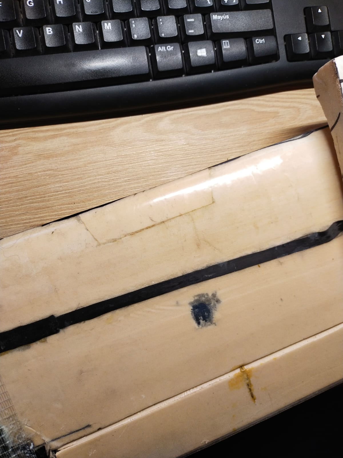

Buenas.
Pues ya he hecho mi pequeña chapuza con corcho.
Tendré que ir mejorando la técnica para cuando vuele el avión y tenga que hacer reparaciones mayores.
El postizo lo he sacado de un embalaje de un electrodoméstico (me pareció razonablemente consistente, aunque no tanto como el Elapor).
Tras hacer una prueba con dos pedazos de corcho, usé como adhesivo cola de carpintero.
Y, tras cortar y lijar, he rematado con pegatinas para disimular un poco, aunque quedara poco elegante.
ImagenImagenImagenImagen

#1423856
Pues se ve Genial, ya lo ves, todo es tener ganas y ponerse a ello, y lo de la pegatina también muy acertado, por que le da algo mas de rigidez al remiendo.
Ahora te toca disfrutarlo. :D
