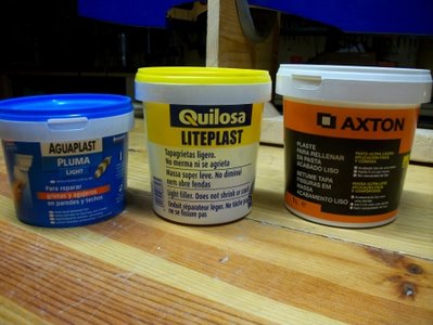

Si no es daño estructural y solo quieres rellenar sin añadir peso,utiliza masilla pluma,para madera o uso del hogar,como paredes y techos.
Es muy facil de aplicar,seca enseguida y luego se lija y modela como si fuera foam.
Estas son las 3 marcas mas faciles de encontrar,pero el producto es el mismo.

gracias por la respuesta, efectivamente no es daño estructural, solo lo quiero para rellenar.
he leido que se puede mezclar con epoxi para hacer una pasta más dura todavía ¿es posible? esque nunca lo he utilizado asi.

.Si quedan agujeros, le pones parches de balsa.Como te dicen los compañeros, si la zona no es de esfuerzos, masilla ligera tipo pluma, o la socorrida cola blanca con polvo de balsa.Si le aplicas epoxi, luego es mas dificil de pegar el recubrimiento plástico, hay que lijarlo para que agarre un poco, pero si puedes no lo pongas.Cuando hay que reforzar, se usa fibra de vidrio de 100 gr/m2 y epoxi de laminar.
