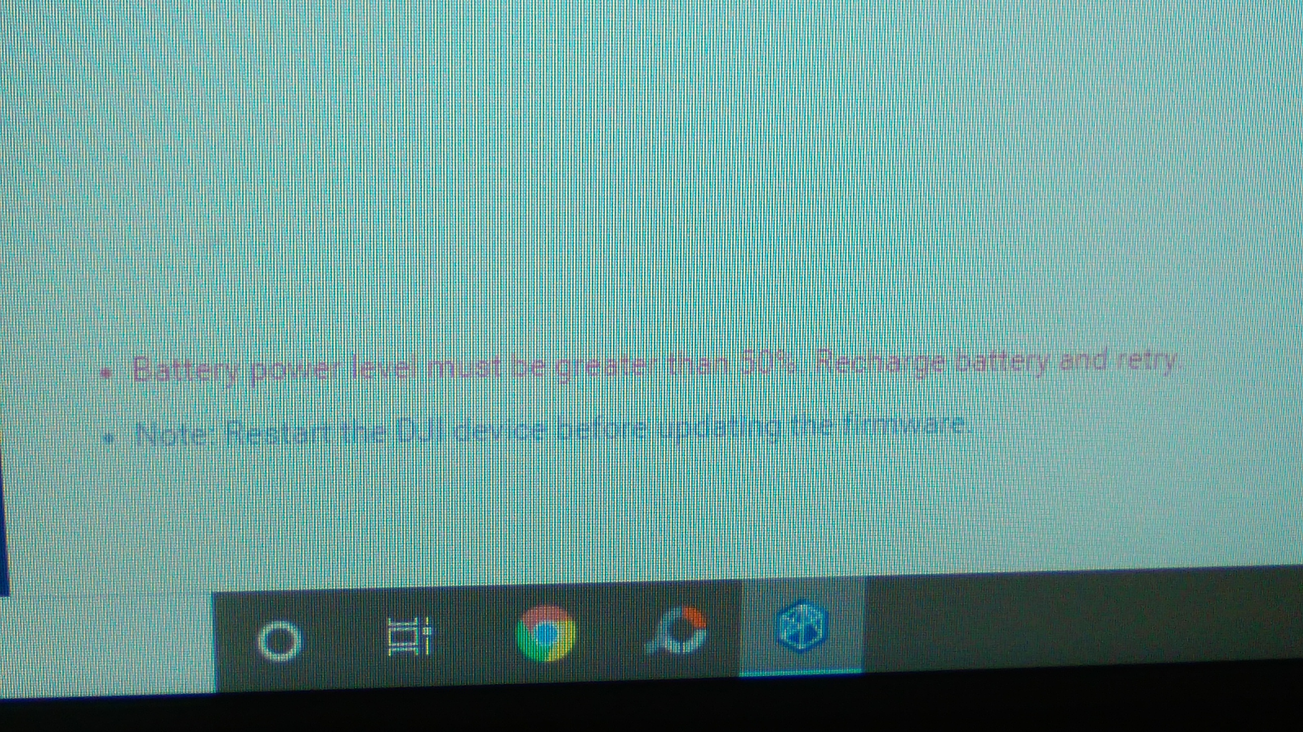

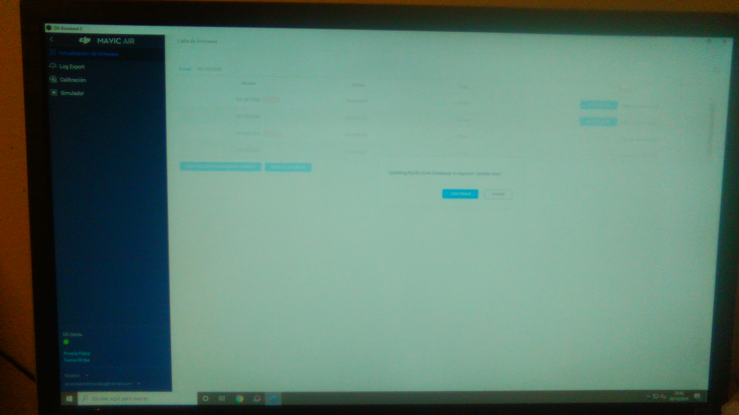

Esta nota es la que me sale al concluir la actualización,medio entiendo que quiere decir que la batería esta
baja de carga con lo cual no me la ha instalado.
Asistente 2 DJI
Por Luis Gil
#1400398
Tienes que cargar la batería. Si el Assitant detecta que está por debajo del 50% no te deja actualizar nada. Si se queda sin batería a mitad de actualización tienes un problema más grave.

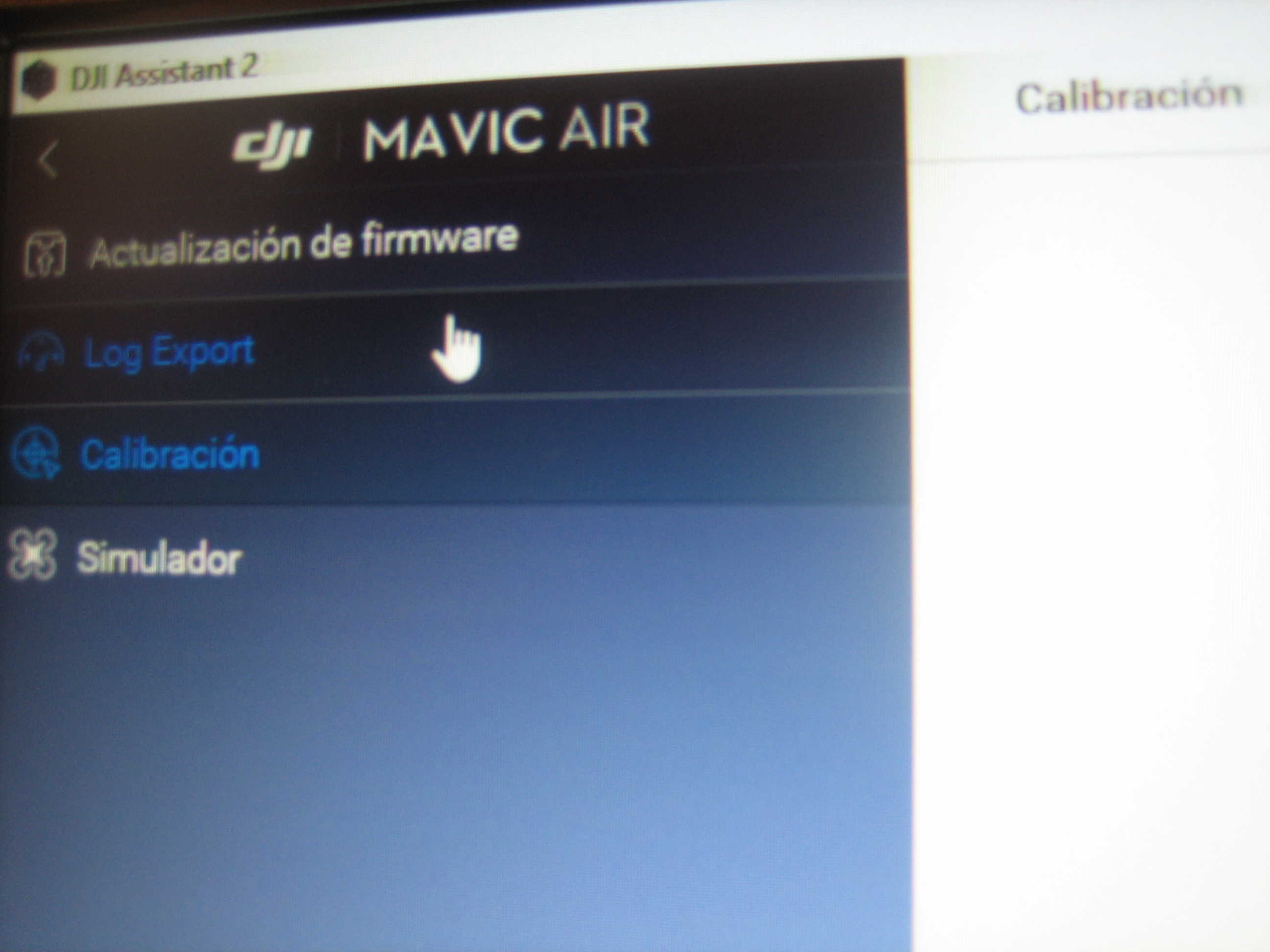

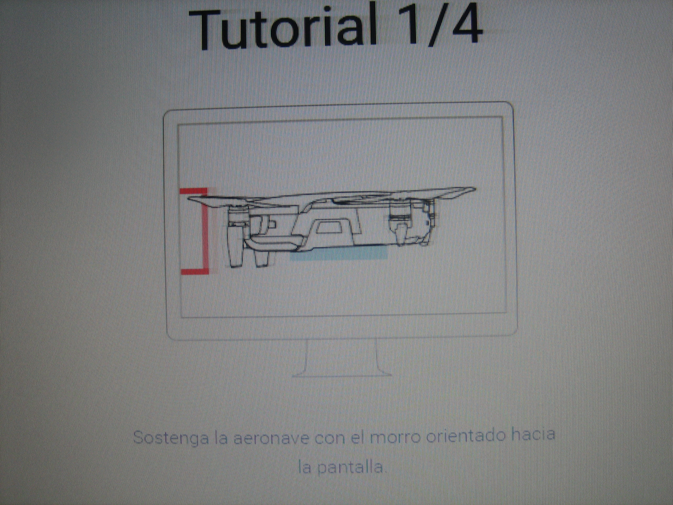

Ya me dirás donde tengo que entrar ahora.
Por Luis Gil
#1400683
Bufff.. como no enfoques mejor la foto, no veo nada. La última foto y también lo que salga en el menú Calibración.

#1400700

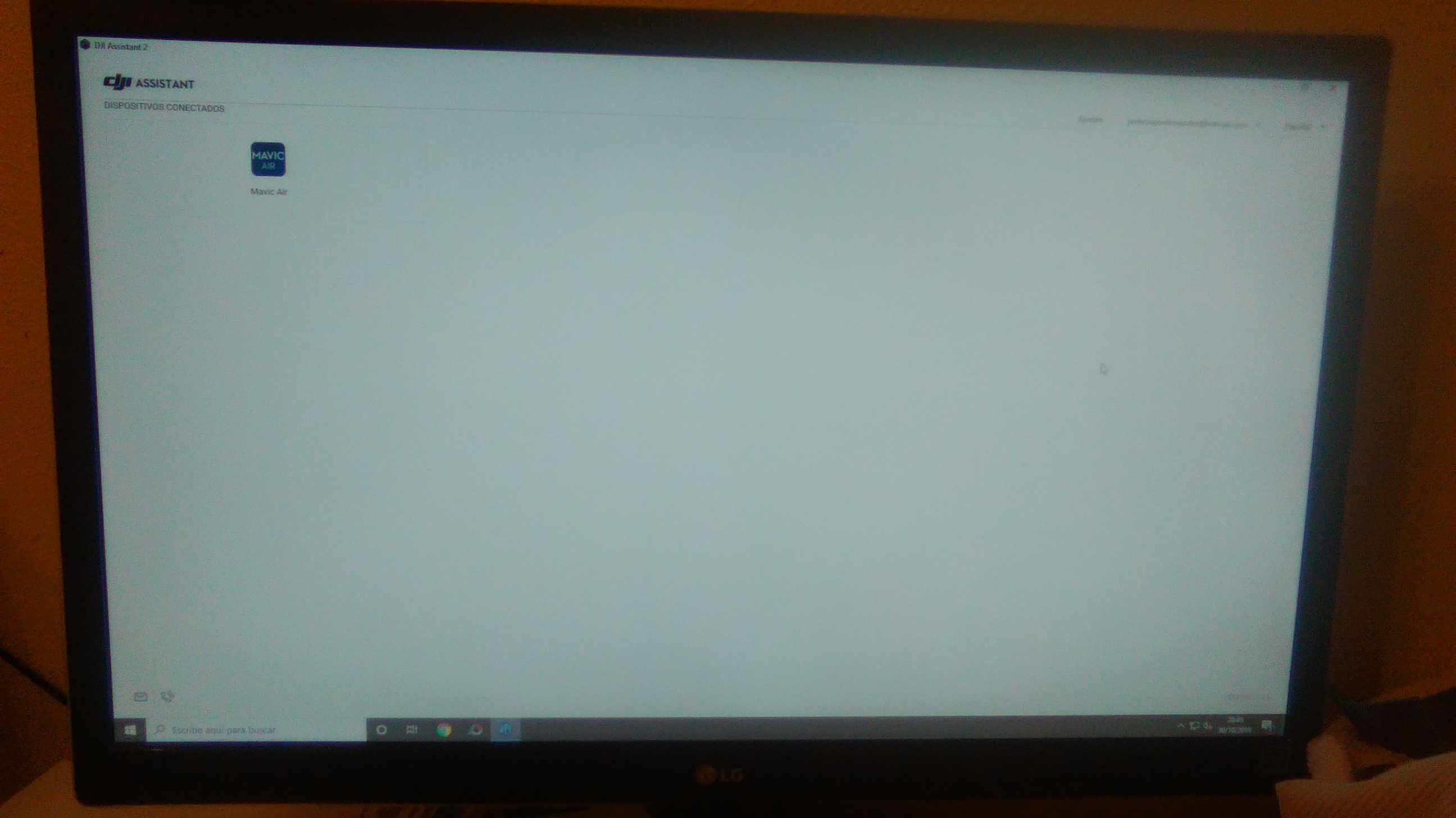

Perdona por la mala calidad,hice las fotos con la tablet porque me las sube directamente al foro,estas otras son con la cámara y las descargue en el ordenata pero no sé yo...
Abrí el asistente y entré en calibración y seguí las indicaciones hasta que me ponía que había efectuado la calibración con éxito,en esos momentos la luz roja no se iluminó,pero al desenchufarlo volvió a iluminarse.
Por mas que he mirado no he visto explicación en el asistente porque se enciende la dichosa luz.
Te pongo las fotos :
Por Luis Gil
#1400703

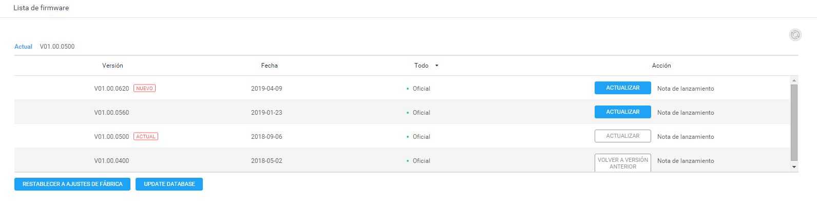

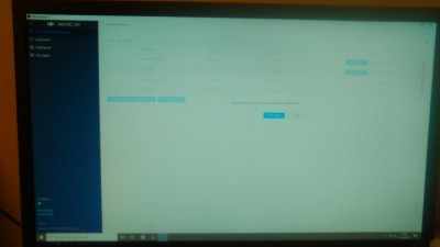

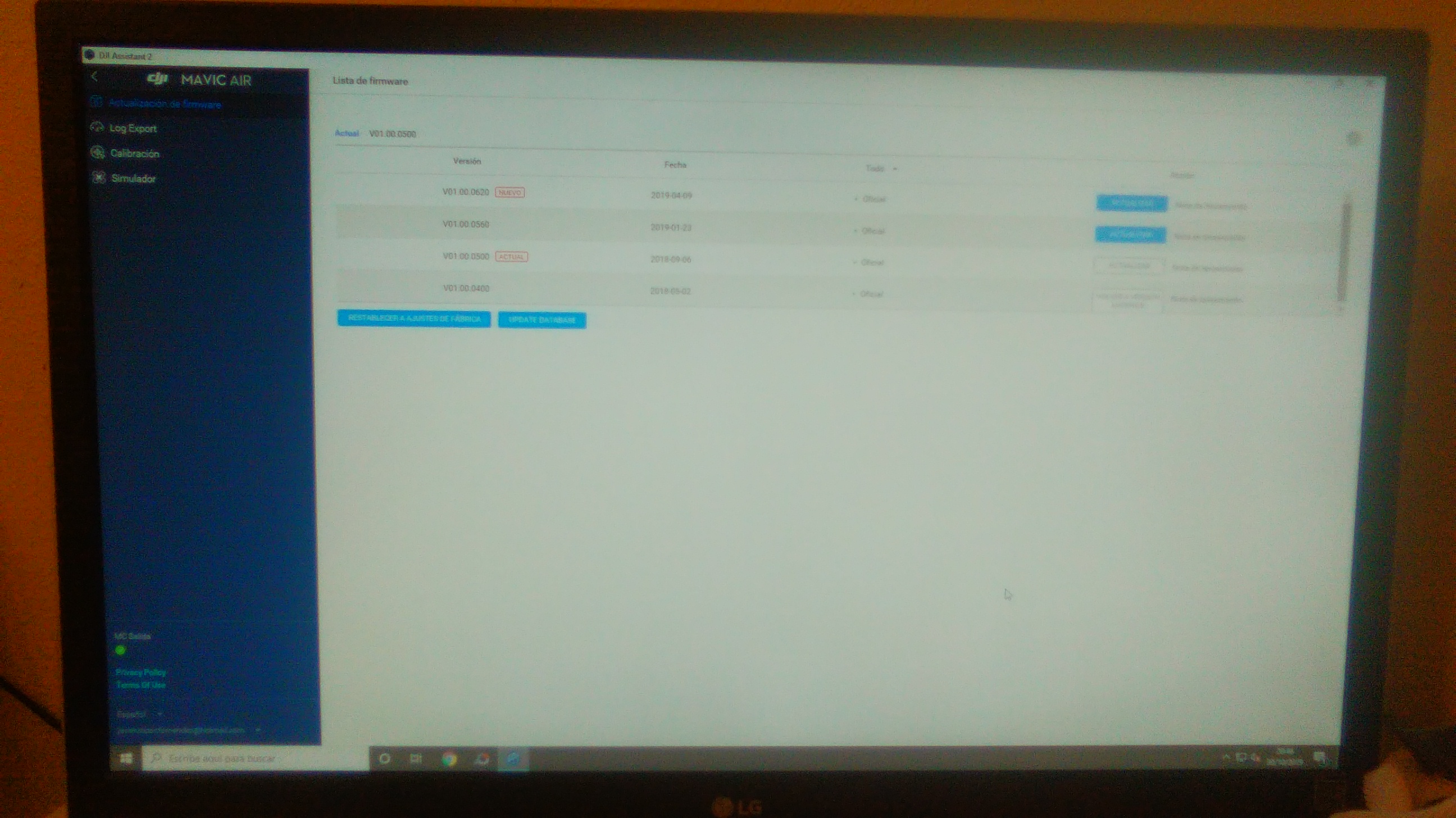

Pero no me enseñas la pantalla de actualización de firmware, donde te salen las versiones que tiene. Enséñame esa pantalla con claridad.

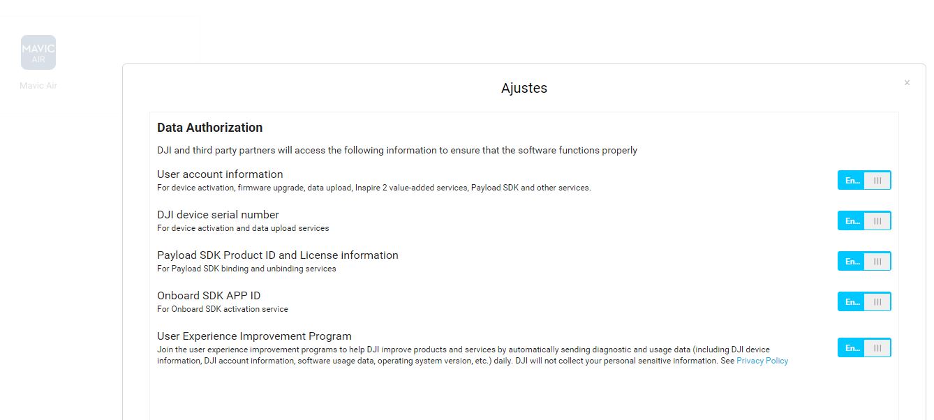

#1400738
Luis Gil escribió:
Jue, 31 Oct 2019 19:37
Parece que no doy una,te pongo unas capturas que me enseñó el enano a hacer (si lo hubiera sabido antes...)
Y todo esto me aparece en ajustes:
Mecachilapenanegra!!! y yo haciendo fotos a la pantalla.¡Que ignorante soy!
Por kalamar
#1400832
Acerté con los pantallazos?Son esos?
