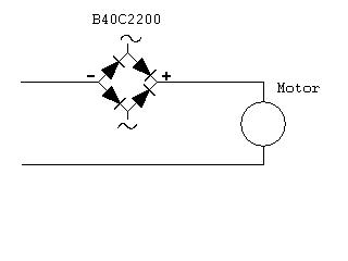

Por jlvega
#17456
No, del 4001 al 4007 son todos de 1 Amperio, lo que va subiendo con la numeración es la tension, desde 50 V del 4001 hasta 1000 V del 4007.
Mirate el PDF.
J.L.Vega.
Por esco
#17463
Creete que tambien aguantan mas corriente.
Esco
Por jlvega
#17509
Hola, pues si al 1N4007 le metes 7A seguro que lo quemas.
J.L.Vega.
Por esco
#17519
Que si que lo quemas, pero que van aguantando mas. Nosotros a una fuente de alimentación de un detector antihurto de 1,8mHz, con el 4004 se calentaban bastante los tios y con el 4007 practicamente nada y no podemos achacarlo a tensión porque son 15V. Pero que para este menester sobran.
Esco
Por jlvega
#17528
Es posible, pero según las caracteristicas todos son para 1A máximo.
Además, los voltios que indican son la tensión inversa que aguantan, pero en la aplicación de la que estamos hablando siempre están polarizados en directo, por lo que se podria utilizar el de tensión mas baja.
Yo para estar mas seguro le pondria un puente B40C2200 (40V, 2,2A) conectado entre el + y el - con lo cual soportaria una corriente de 4,4A y la caida de tensión seria de 1,4V, y puesto al lado del motor de cola para que el chorro de aire de las palas lo refrigerara.
J.L.Vega
