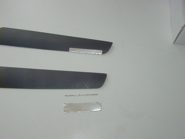

Por _GonZo_
#7883
Bueno pues arreglao el tema de la resonancia... :lol:
Le he puesto peso en la punta de las palas como comente, mirar foto...

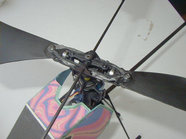

Y ya que estaba desmontado le he reforzado el portapalas como dice Raptoriano, lo tenia que haber hecho antes pero la dejadez... lo he hecho con cinta de fibra de carbono y un poco de superglue ver foto.
Las pruebas, le he volado 3 baterias de 1200mAh unos 40minutos en total y sin problema de resonancia :lol: :lol: :lol:
Sigue estando hay pero la frecuencia de la vibracion que la produce a ha bajado por lo que le afecta por debajo de la velocidad de estacionario a sea que vuela sin problema.
Ademas de eso debido al peso en las palas y la rigidez del porta palas el heli cambia completamente de comportamiento, ahora es mas estable y menos nervioso y el efecto pich up a desaparecido por lo menos lo que le he podido probar en cas que las translaciones son minimas.
El mando es un poco menos sensible a las ordenes debido a la mayor inercia lo que era de esperar, pero eso lo solucionare cortandole las palas un poco mas :lol:
Bueno pues tema de resonancia resuelto entre todos, creop que ha sido un buen trabajo 8)
las fotos:
Es un trozo de estaño de 1mm y 4cm y cinta de aluminio para sujetarlo
Por miguelin
#7941
Gonzo por lo que aparece en la foto además de la cinta le has puesto una varilla ¿de estaño?.

#7998
:oops:
Ya está contestado: estaño de 1mm de diámetro por 4 cm de largo
No hay nada mejor que leer las cabeceras de las fotos.
Por jumasuro
#8008
_GonZo_ escribió:Y ya que estaba desmontado le he reforzado el portapalas como dice Raptoriano, lo tenia que haber hecho antes pero la dejadez... lo he hecho con cinta de fibra de carbono y un poco de superglue ver foto.
Yo me refería a este refuerzo :) que creo que no el el mismo que se ve en la foto. ¿O estoy equivocado? :oops:
Por _GonZo_
#8095
Perdon se me olvido la foto del refuerzo :oops:

Por OscarO
#8127
Hola oye una pregunta, en la foto del refuerzo es que hay unas cosas que no veo claras, el refuerzo recorre completamente la pieza o no? es que parece que se corta justo debajo de la barra estabilizadora y al llegar a los tornillos, es asi?. y como lo has sujetado? la has puesto por encima y despues el super glue?.
Última edición por OscarO el Sab, 25 Sep 2004 19:18, editado 1 vez en total.
Por _GonZo_
#8141
Si es asi como dices se acaba a lado de la barra estabilizadora.
Por debajo esta pero todo seguido.
La tecnica para hacerlo es sencilla pero requiere un poco de practica para que no se te queden pegados lo dedos...
Se coloca encima pero tenso, se pone una gota de superglue en cada extremo y se corta lo que sobra de cinta de fibra, luego se va hechando por toda la fibra...
