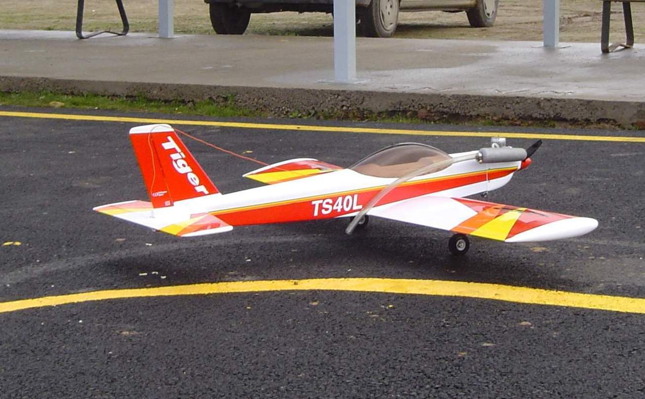

Al hilo de esto, yo le puse un pequeño patín de cuerda de piano al final del fuselaje para salvaguardar esta zona de rascones al aterrizar, ya tiene un par de rozones el patín.
A ver si encuentro una foto que hice para que veais el tubo que le puse al escape para que no se ponga pringado en cada vuelo, es el único avión que tengo que no haría falta limpiar después de 5 vuelos....

Por cierto, Enrique, tengo curiosidad por ver la foto del tubo de escape para que no manche el avion, si la encuentras, ponla por favor.

Por cierto Jaime: te debo una foto del Tiger Sport... a ver cuando arranco el PC de casa y me traigo la foto a la ofi para colgarla...
Te adelanto que esteticamente es una aberración, pero no parece quitar mucha potencia y desde luego no pringa el avión, que eso de limpiar lo llevo fatal.
Muchas veces solo me llevo al campo el velero para no tener que limpiar nada.
Muy estetico no queda, pero si no le resta mucha potencia igual lo pruebo algun dia, pero antes debo solucionar el problema del MDS.

he visto que le has puesto al tubo escape una extension de silicona para que no te manche el modelo(al menos en los alerones) pero segun los expertos creo que le resta mucha potencia y el motor va muy ahogado, si hay alguien que sepa del tema que me lo comente porque parece ser buena idea a mi tambien me mancha mucho el modelo
Por Enrique Corbella
#2564
La extensión de tubo del escape es de tubo plastico no de silicona. Al principio lo pase por delante del ala para que no fuese tan largo, pero quedaba muy doblado y formaba un estrechamiento.
Al final lo monté como en la foto y con un punto de ciano pegado al fuselaje.
El motor tira decente y cuando le afino la aguja de alta "chilla redondo", pero tambien es cierto que no lo he volado sin tubo nunca para comparar prestaciones y empuje.
De momento estoy conforme con el resultado porque me arranca fácil, ralentiza bien y para este avión la prestación creo que es adecuada.
