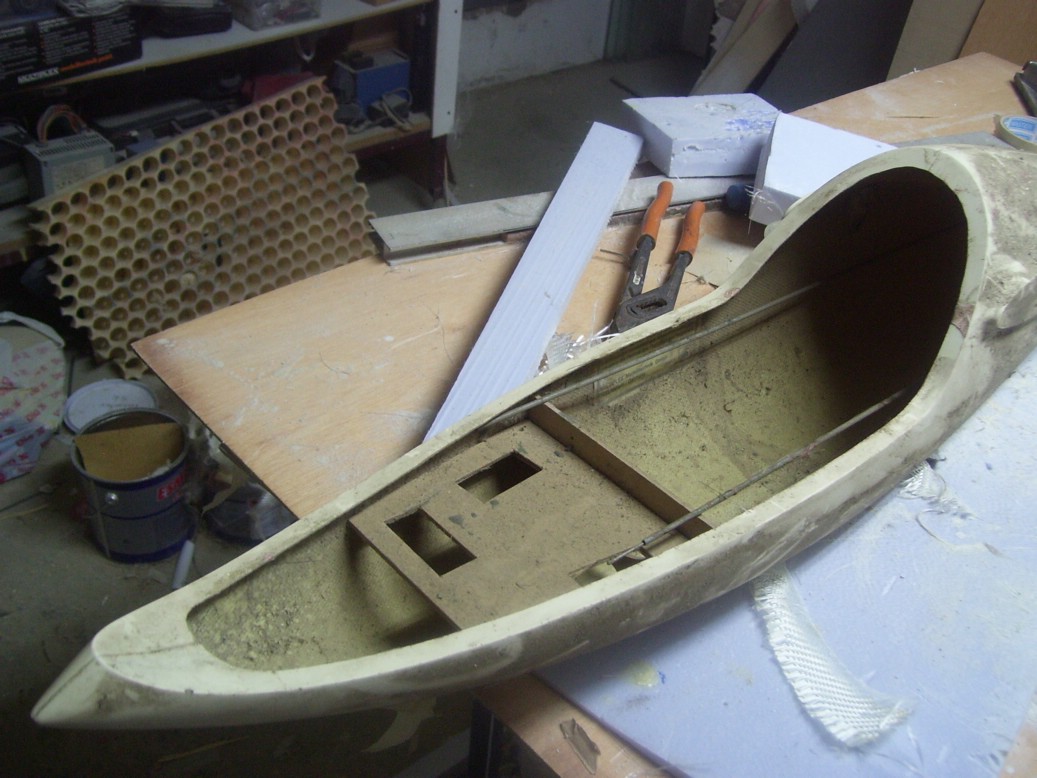

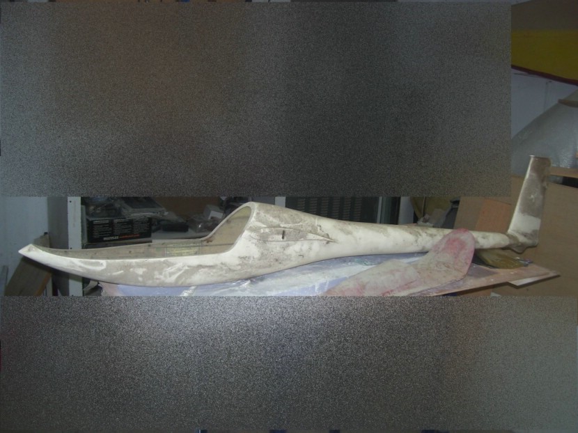

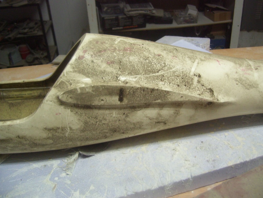

Estoy restaurando un DG 300 de 4 metros para algun dia volarlo en F5G. al igual que en el post de Eduardo, quisiera saber si alguno tiee los planos de las alas, ya que tengo tan solo el fuselaje. Ni alas, estabilizador, timon de dirección ni cabina. todo esto me tocará hacerlo.
Otra pregunta que tengo es la siguiente: Dibujando el perfil que viene en el fuselaje. ¿sabéis algun medio para averiguar que tipo de perfil es?
muchas gracias. Pongo algunas fotos de como va la cosa. Saludos

jjjeeee pues imaginate por la camtidad de porqueria que tiene :mrgreen:
Ya he imprimido el perfil con el programa profili y es exacto al milimetro. Ahora ya solo falta la planta del ala...

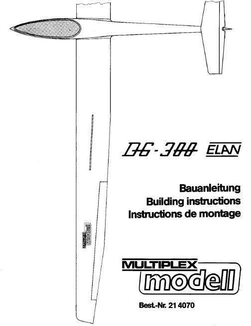

Esto ya va cogiendo otro color :wink: dedalo, el plano del prototipo ya lo tenia por ahi. El que necesito es el de la maqueta para saber las medidas y tal ya que normalmente no se corresponde con el real.
roblej:he buscado las instrucciones hasta por detras de la pantalla del ordenador y mira por donde me la has conseguido en un periquete.

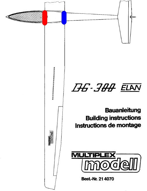

A partir del dibujo del manual, con un par de horas de coreldraw, un par de medidas tomadas directamente de tu fuselaje y la hoja de cálculo, te sacas todas las cotas del ala tan ricamente...
#1056972
Lo he hecho de otra forma mas "fácil" aunque tambien lo haré como me dices y luego cotejaré las dos.
he hecho lo sigiente.
He imprimido el dibujo de las instrucciones. lo he ampliado de tal forma que la raiz del ala me mida 48 milimetros. En la raiz real debe medir 24 cm, con lo que yo lo he hecho al doble pero en milimetros. El resto ha sido fácil en una hoja de papel milimetrado y me sale clavado a la envergadura que debe tener, aunque yo lo voy a redondear para que tenga 4 metros exactos.
Ya digo, que tambien lo voy a hacer como dice Roblej (muchas gracias :mrgreen: ) y comprobar que miden todas las medidas lo mismo.

Usar un programa de diseño (yo prefiero corel mejor que autocad para estas cosas) te facilita los escalados del original. Como las líneas se vuelven "gordas" al ampliar los originales, es más facil poner los vértices exactamente en el medio de las líneas.
Y cuando ya tienes el dibujo acotado, para cualquier modificación que quieras hacer te salen las medidas nuevas automáticamente.

roblej escribió:Juraría que tu fuselaje no tiene 20mm de diferencia en el karman entre BA y BS...
No, Roblej, no los tiene. ni tampoco tiene 26 cm de cuerda la raiz del ala. tomare esa planta como referencia pero con las medidas que deban tener.

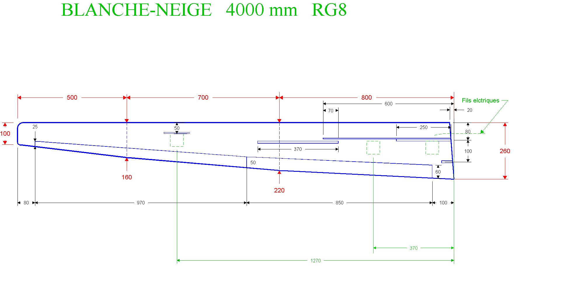

Hola Termico, lo unico que se me ha olvidado es el timón de dirección, mañana le tomo medidas. He sacado fotos y las he acotado(en centimetros) he intentado que se entienda facilmente pero ya sabes que cualquier duda que tengas me la preguntas.
Cotas del ala:
Cotas del timon de profundidad:
Medida aleron:
Medidas quiebros:
Tambien he sacado medidas de la balloneta, tiene 48.5 cm de largo y 16 mm de diametro. Aunque la original es de acero, su anterior propietario hizo una de carbono utilizando un tubo hueco con la medida exterior de 16mm y dentro de este una barilla de carbono maziza pegandolas entre si. Lo siguiente que te pasaré sera motor, baterias, bariador y demas componentes electrónicos, un saludo y espero que te sirva la información.

muchisimas gracias por las molestias que te has tomado.
Las iré viendo despacio y empezaré a hacer algo. te mantengo informado.

Hay una medida que no veo muy bien. Es la del borde marginal, en la primera foto :wink:

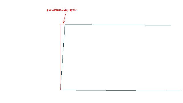

Otra pregunta:En la raiz del ala, ¿qué distancia hay de separacion en el borde de ataque respecto al borde de salida :roll:

La medida que te falta de la primera foto es 9.5 centimetros, la verdad es que deveria de haber puesto las cotas mas grandes para poder verse mejor. Respecto a tu segunda pregunta tengo que decirte (aunque tengo que verlo mejor) que las alas no tienen flecha hacia delante como ocurre por ejemplo en los DG-1000 de 2,60 m pero como te digo tengo que comprobarlo por si tubiera alguna inclinación.Aquí puedes verlo:
#1062824

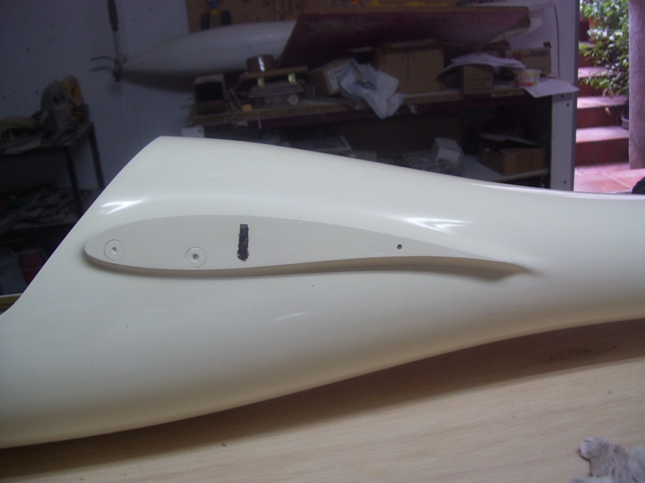

Si, aparentemente el ala es recta por el borde de ataque. Yo me queria referir a que si el ala es recta por el borde de ataque, al ser el fuselaje algunos centimetros más ancho (zona del karman del borde de ataque) que en el borde de salida, entonces para que fuera recta habria que descontar esos centimetros de la parte del borde de ataque a la hora de hacer la planta del ala en el taco de stirofoam. No sé si me explico :shock:
En la foto pongo la explicacion, donde la franja roja hay mas centimetros que en la franja azul.

Térmico, esa medida casi la sacas tú mejor de tu propio karman (y evitas errores de que no sean identicos los fuselajes :roll: ). Mides tu karman en el borde de ataque (rojo) y en la salida (azul) y la diferencia / 2 es lo que tienes que quitar a tu ala para que sea recta.

Pues si, Dedalo, creo que será la forma más exacta de hallar la medida, aunque no estaría mal poderlo cotejar con el original. de momento estoy preparando la mesa de operaciones para hacer la "copia de seguridad" por si hubiera algun caso de accidente y/o rotura :mrgreen: :mrgreen:
