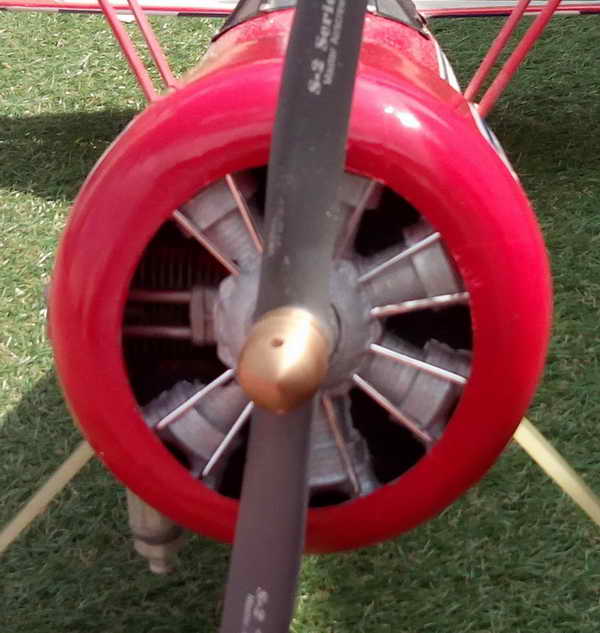

Otro consejo que te doy es que controles el tema de la entrada y salida de aire al carenado.
A mi me dio muchos dolores de cabeza, hasta que di con el problema.
El tema es que había dejado el carenado abierto, tal y como viene y resulta que la superficie de entrada de aire debe ser inferior a la de salida.
Por lo que al final acabe haciendo un dummy de motor radial y así tapar casi toda la entrada de aire, dejando solo el hueco para que el cilindro del motor verdadero recibiera aire y la parte trasera del carenado succiona el calor de dentro del carenado, liberando así de temperatura al motor.

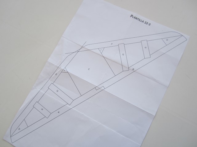

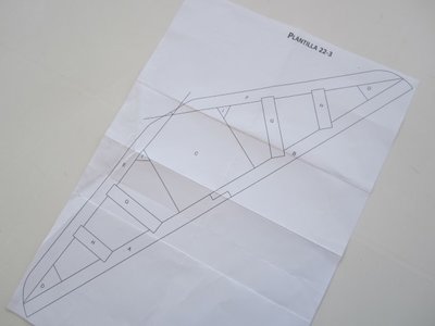

Amigo César: Ya tengo el plano del estabilizador escaneado. Supongo te refieres a la plantilla 22-3, pues no hay otro estabilizador. Lo he sacado en 3 partes, ya que es un plano grande. Lo cortas y ya te arreglas tu según las dimensiones que te doy. Si me pasas un mail por privado, te lo envío, pues me parece que por el mail del foro no se pueden adjuntar documentos, o por lo menos yo no he visto dónde.
De las fotos del fascículo 58 olvídate, que muy amablemente ya me está echando una mano el compañero Tio Juan.
Entretanto, pongo aquí una foto de la plantilla.
Plantilla estabilizador Stearman de Altaya
