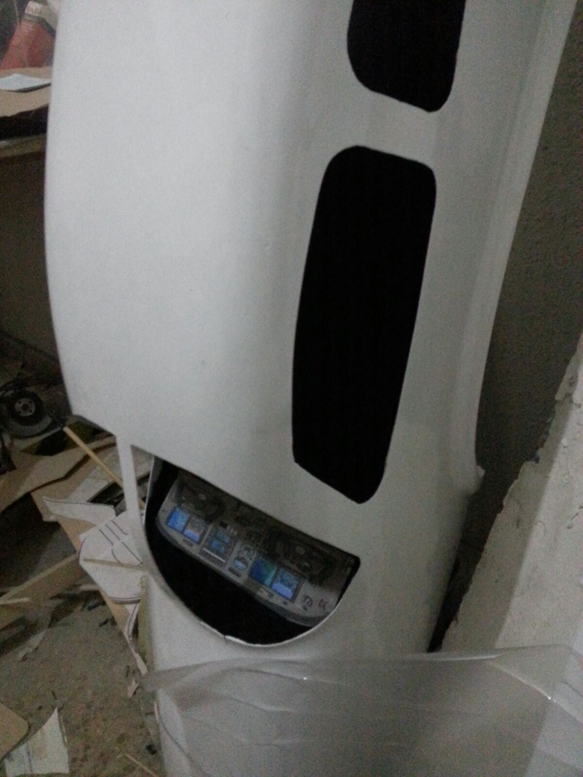

Cristales recortados para poner en acetato.vinilos fuera.lijada.masilla y aparejo.

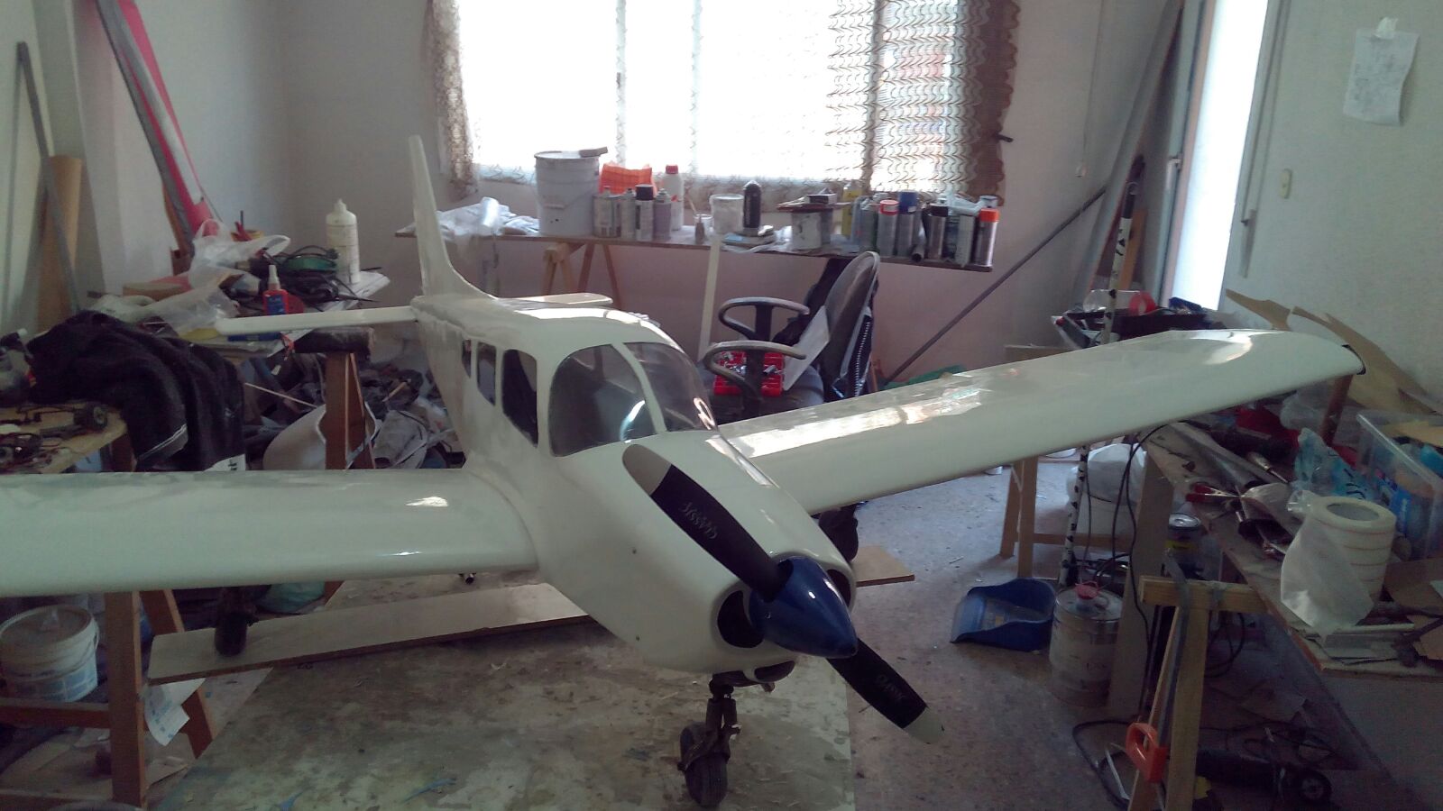

montaje motor...va todo al milimetro.
escape a medida...el de serie rompia toda la carena.
el motor a quedado bien disimulado y el cambio es brutal!!!

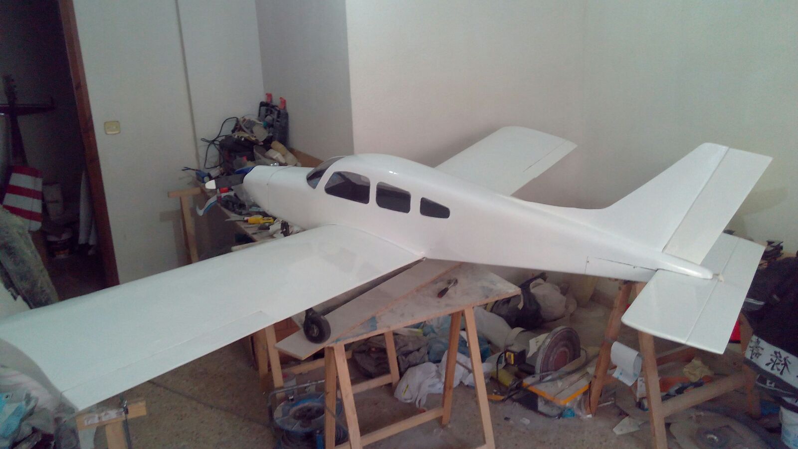

fuse a falta de cristales y vinilos.

Buenas.
las alas no son comerciales....con el fuselaje venia plantilla de costilla y las he hecho desde cero.
el tren va apollado en liston de 20x20mm y al cojer muchas costillas queda fuerte.

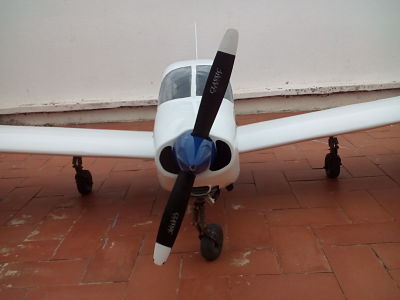

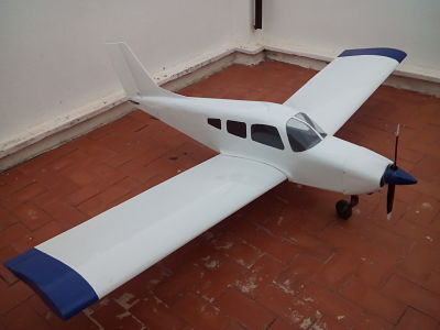

Puesto por encima para ver el tamaño.

Ahora cuendo le pintes las puntas de las alas y le pongas las pegatinas va a quedar de lujo 8) 8) que ganas de verla volar :D :D :D
