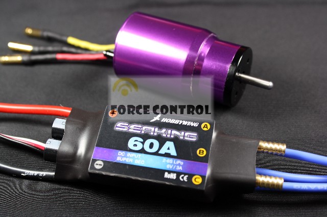

El equipo de electronica de momento seria el siguiente:
Caracteristicas del motor
3600 KV rmp/v
Power 700W
ldle Current 1.5A
ECS 45A
Input Voltage 6 - 12 Ni-Mh / 2 - 4 Li-Po
Motor Dimensions (Diameter x Length) 34.5mm x 58mm
Shaft Dimensions (Diameter x Length) 3.96mm x 15mm
Caracteristicas del regulador
Output: Continuous 50A, Burst 60A up to 12 Secs. (no backward)
Input Voltage: 50A: 2-7 cells lithium battery or 5-16 cells NiCd/NIMh battery.
Weight: 33g.
3A BEC
No Connecter
Programmable Items:
Brake Setting: brake enabled / brake disabled.
Battery Type: Li-xx(Li-ion or LiPo) / Ni-xx(NiMh or NiCd).
Low Voltage Protection Mode(Cutoff Mode): Gradually reduce the output power / Cutoff the output power.
Low Voltage Cutoff Protection Threshold (Cutoff Threshold): low / medium / high.
Throttle Setting
Timing: low / medium / high.
Reset: reset all the programmable items to
De entrada usare unas baterias ni mH 3600 gp seleccionadas en paquetes de 8 elementos mientras consigo el equipo de lipos.
Despues usaria un eje flexible de 3.2 mm y bueno la verdad que aun necesito sugerencias respecto a helices y respecto a lipos que lo unico que se es que seran 3s jejeje
3600 KV rmp/v
Power 700W
ldle Current 1.5A
ECS 45A
Weight: 33g.
3A BEC
No Connecter
Programmable Items:
Throttle Setting
