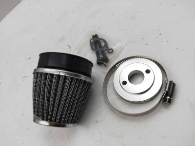

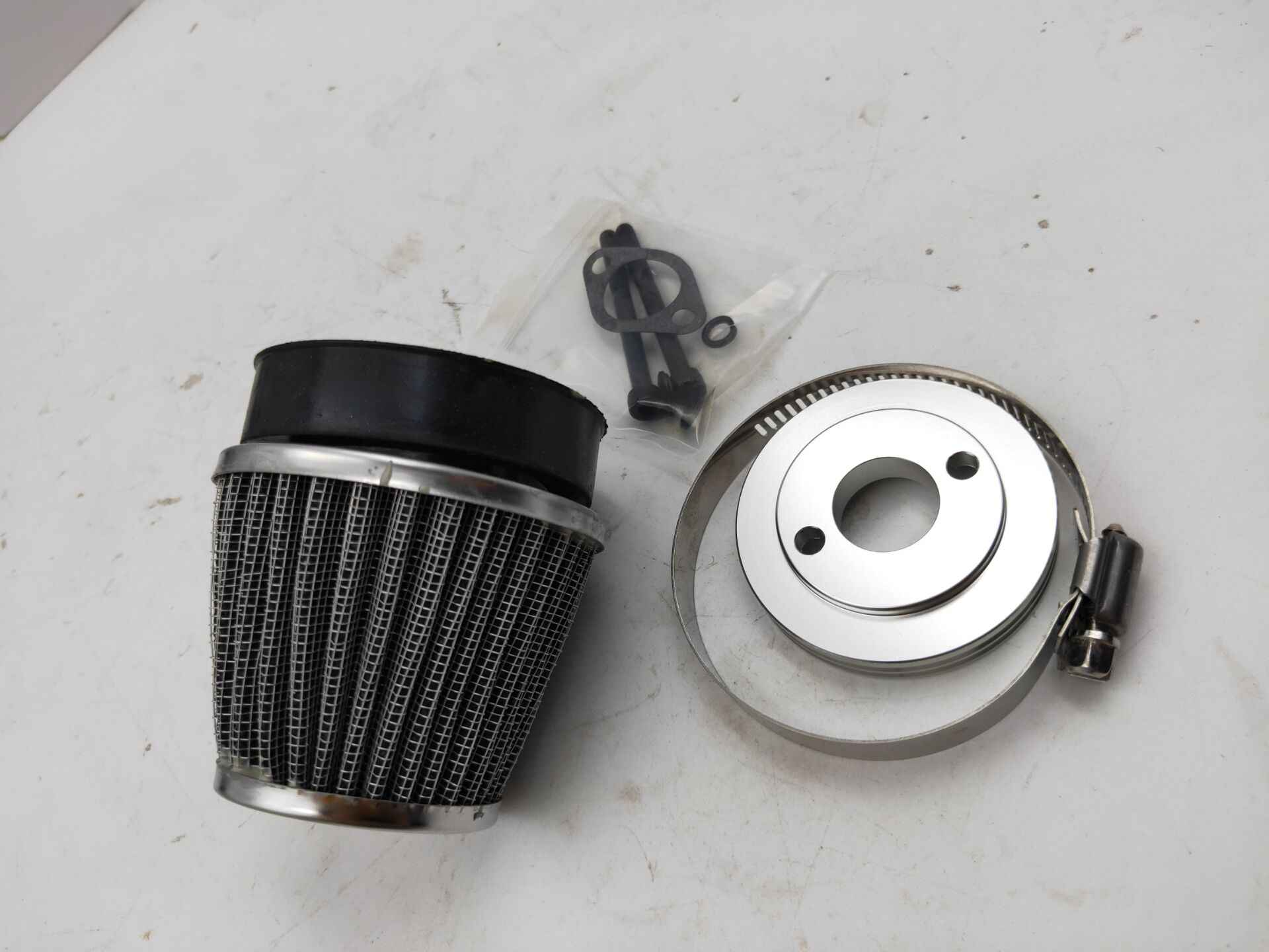

No llevo el filtro de aire de Zenoah, llevo uno similar a este.
Intentaré probarlo este fin de semana.
Muchas gracias
