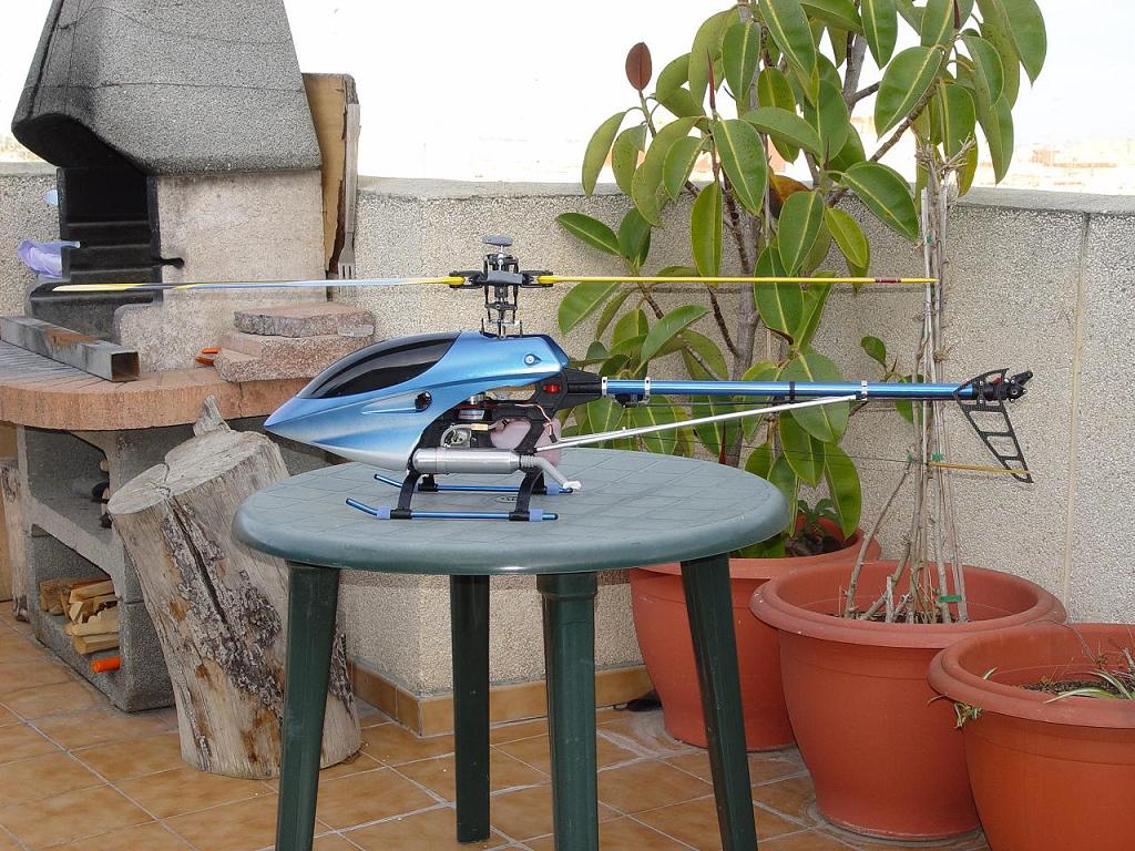

ahora colgare unas fotitos de como me ha quedado el tema..... :wink:
saludos y gracias a todos.

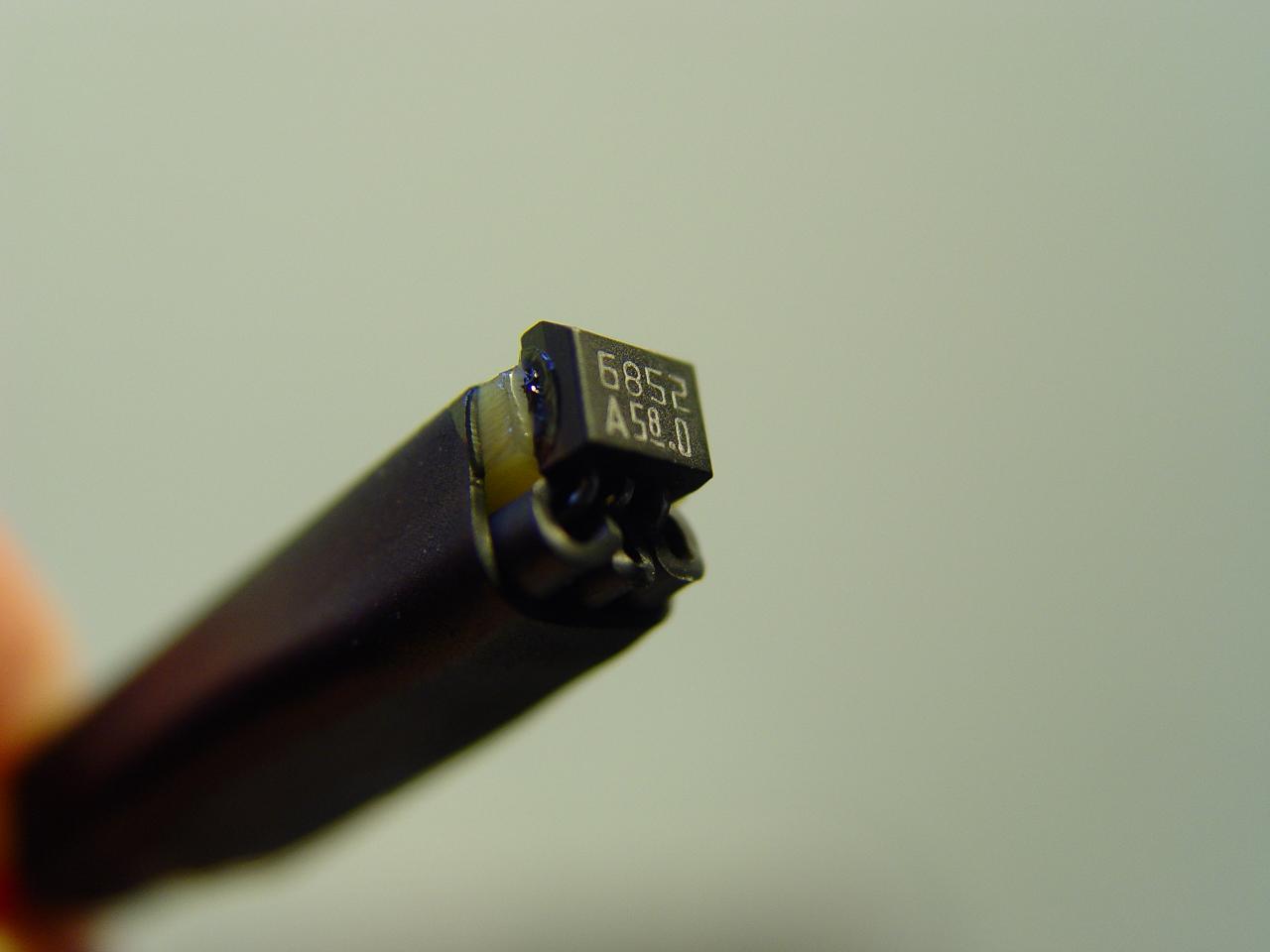

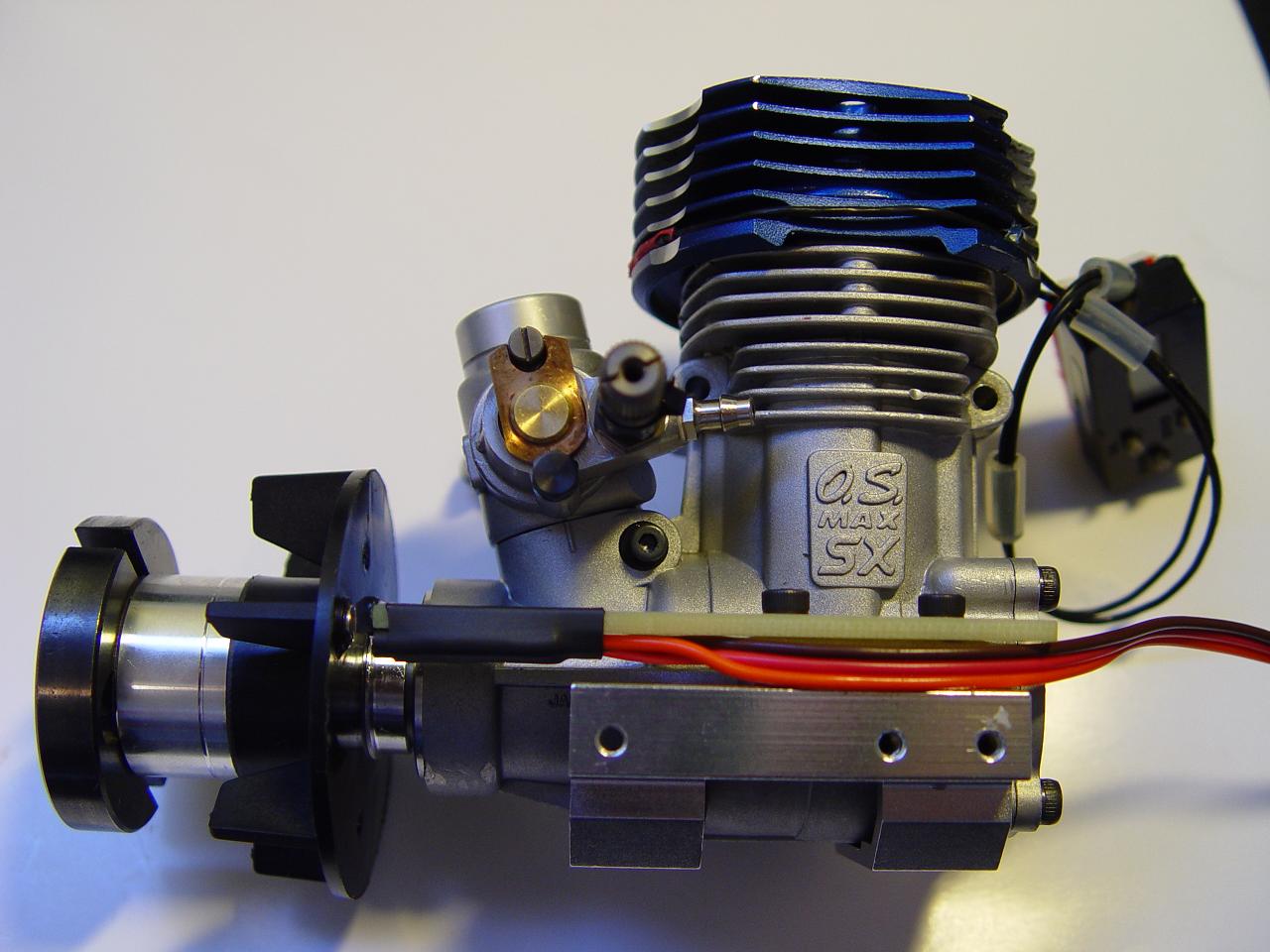

Por wisodj
#409334
sensor
sensor nikelaoo...con su gotita de pegamin...

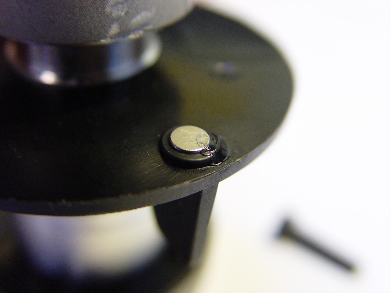

Por wisodj
#409335
imanes
imancitos...
Por wisodj
#409336
montado
sensor montado

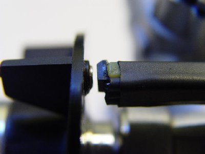

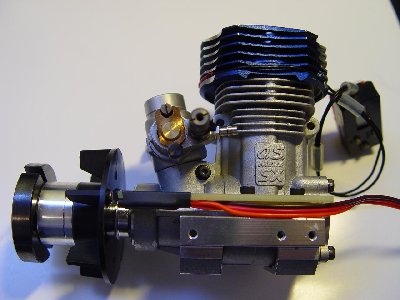

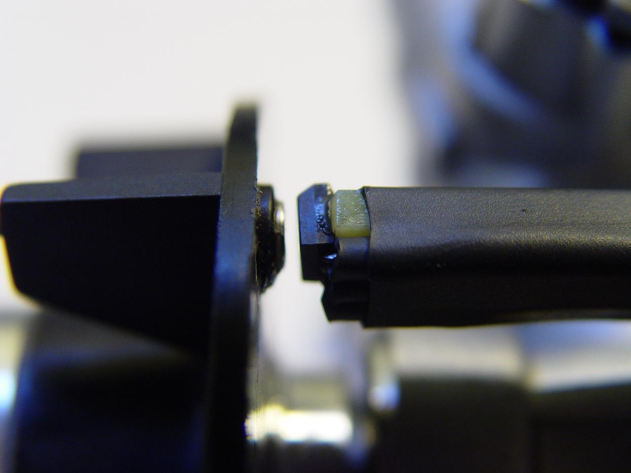

Por wisodj
#409338
no se si lo he colocado a la distancia que toca pero me he basado en que ni este muy cerca por si pega el iman ni que este muy lejos de el por si no lo detecta.
como lo veis?...

Por saturndj
#410859
Yo fuera metido mas profundo el iman, dejandolo a raz. ah!, pon tb el otro iman dado la vuelta para que este equilibrado el ventilador.
