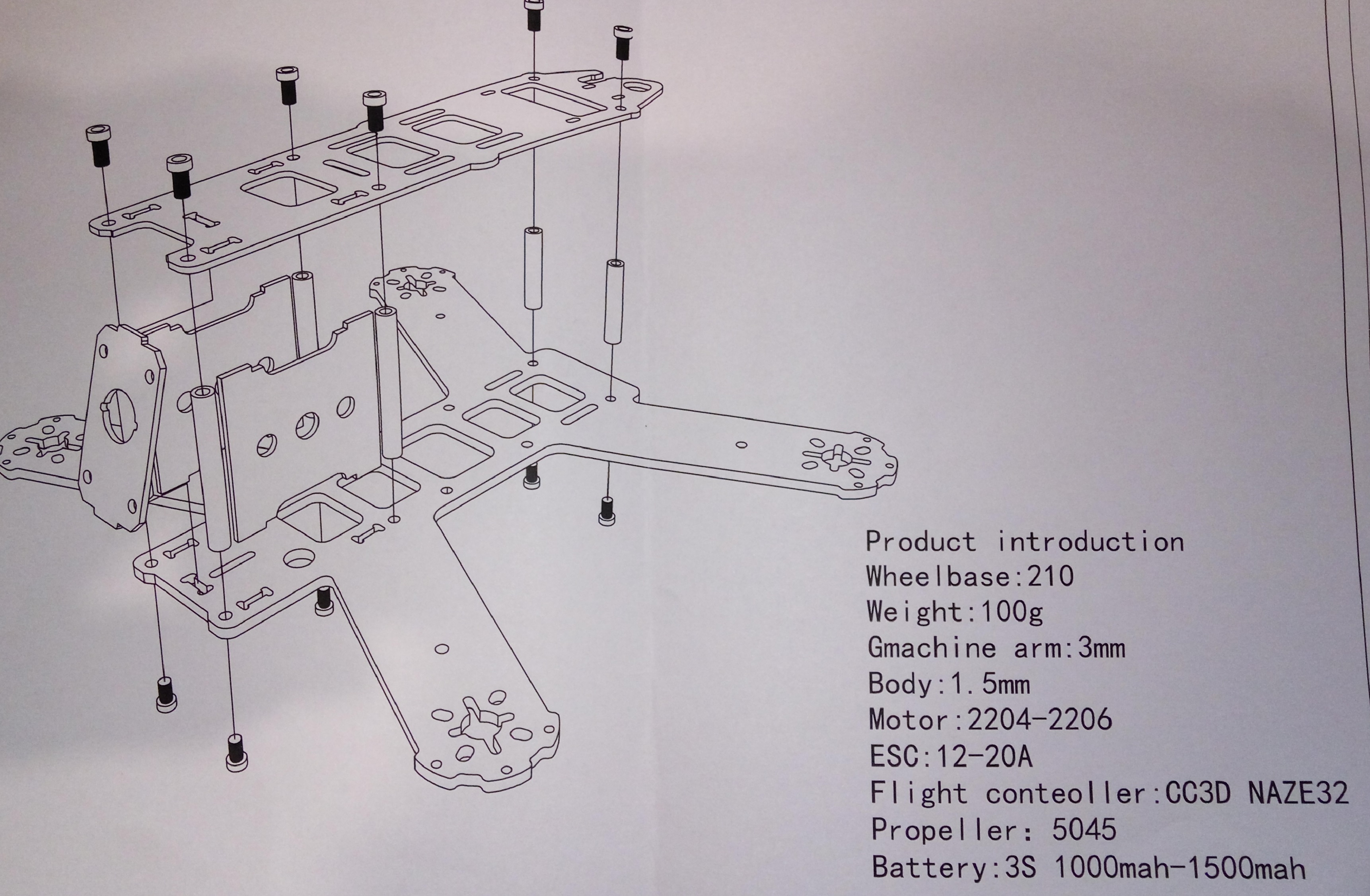

El fabricante nos envía con el chasis una hoja con instrucciones de montaje y especificaciones.

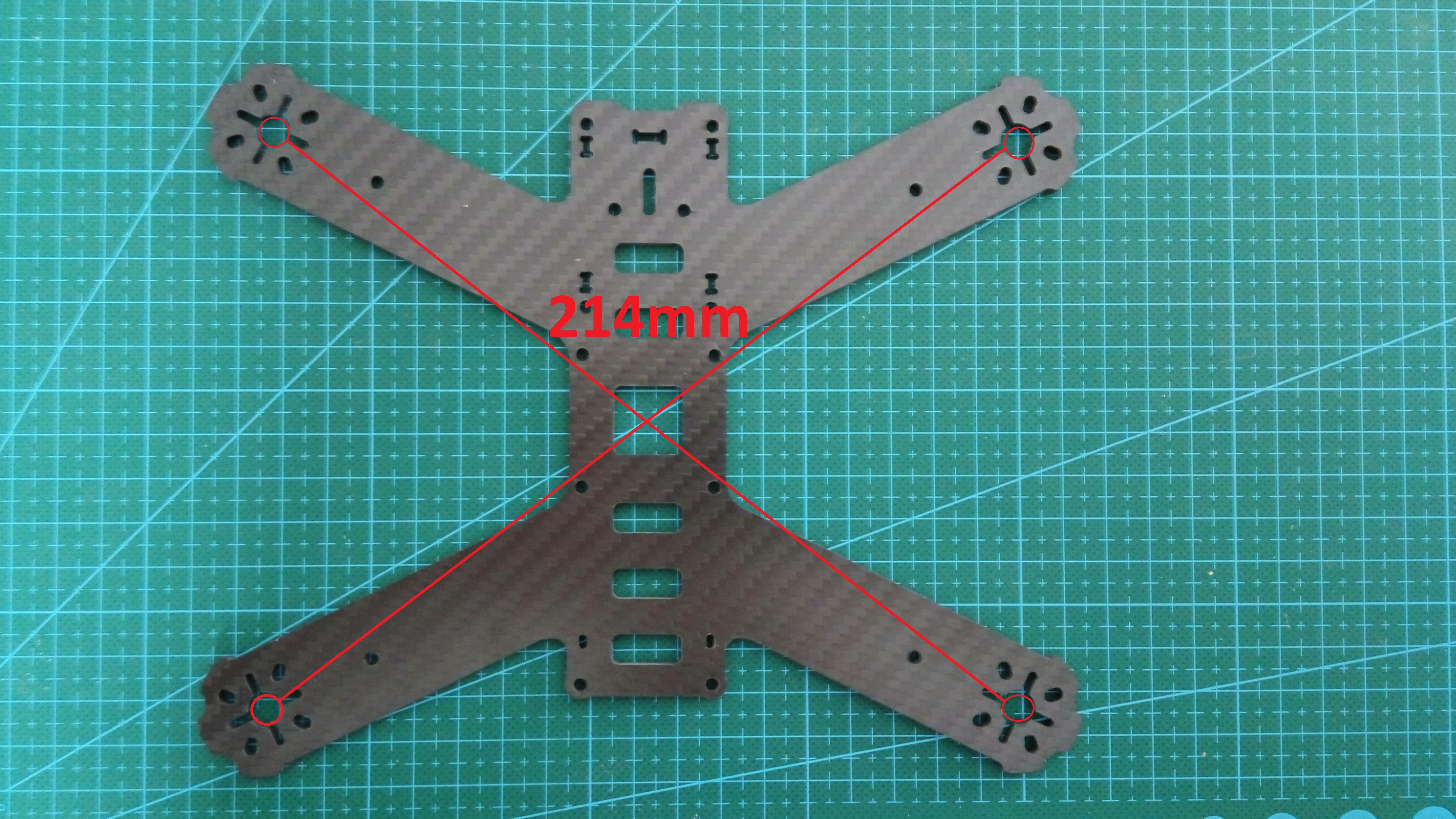

Las medidas del frames
Distancia diagonal entre ejes,
La altura de separadores o columnas es de 35mm y el diámetro 5mm

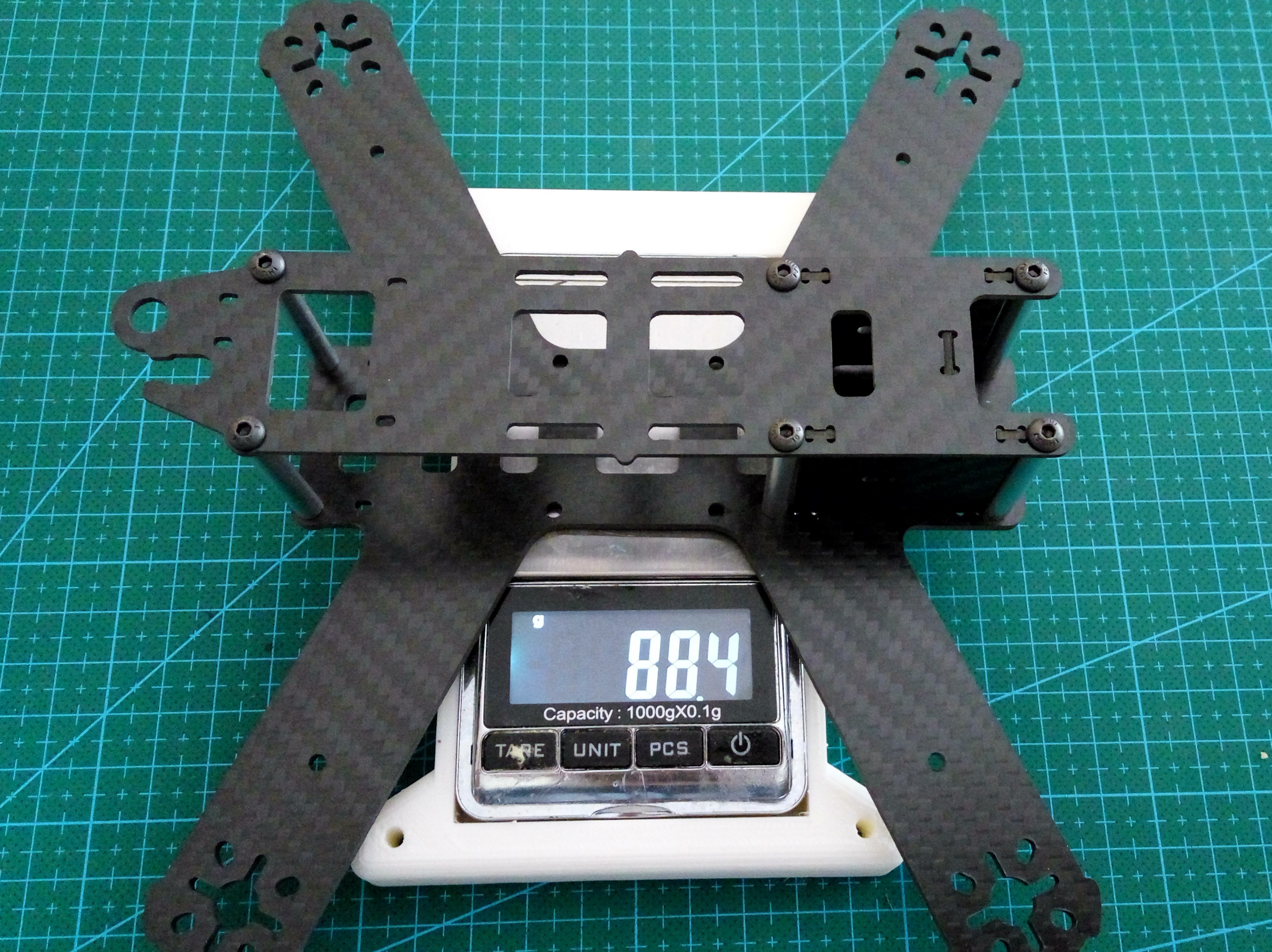

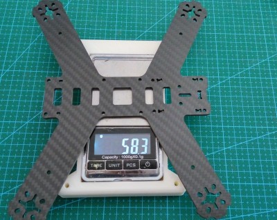

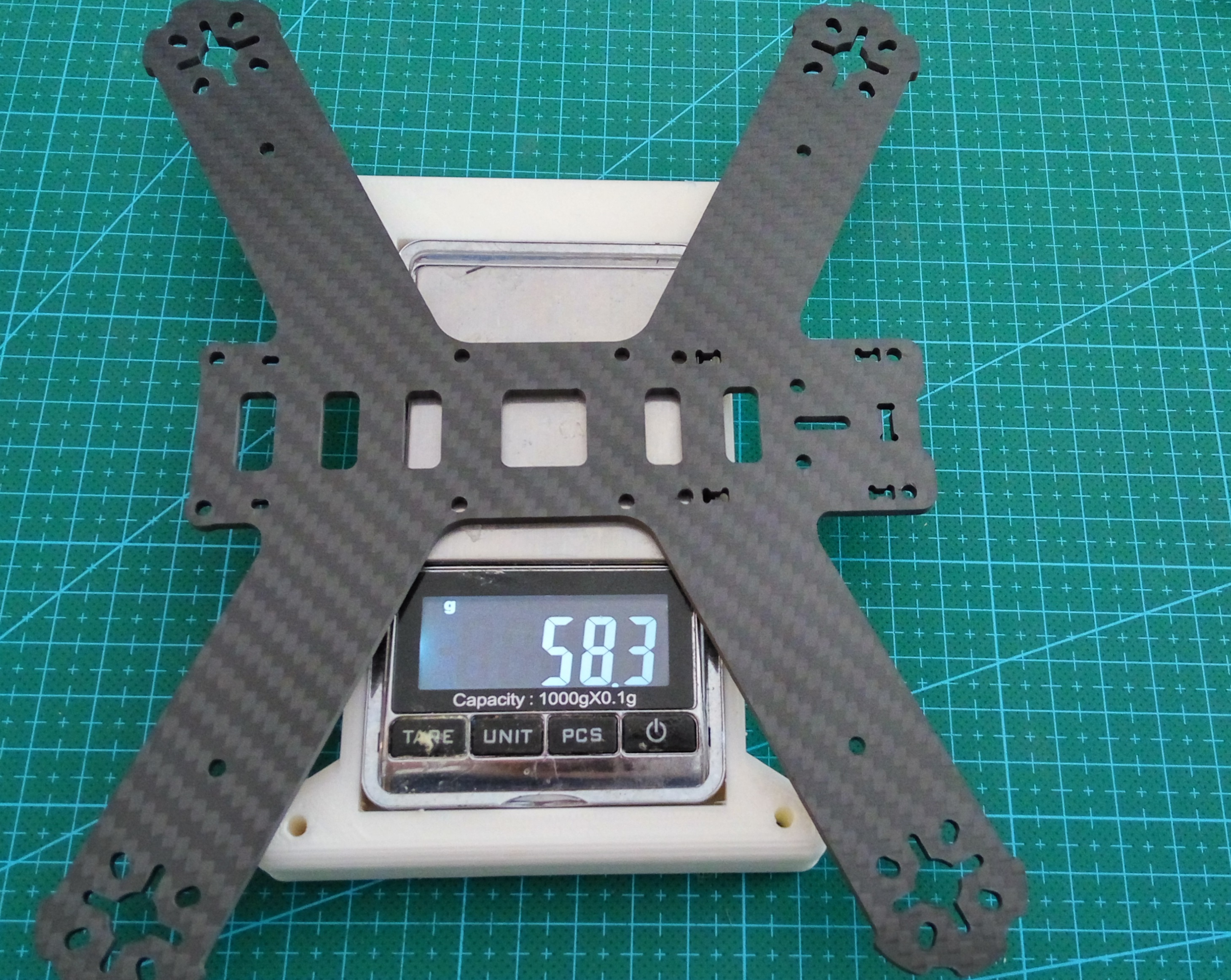

Una de las cosas que más me gusta de este chasis es la rigidez y el peso, si no le montamos las tapas laterales y las patas tiene un peso muy contenido, he pesado y medido espesores de todos los componentes por separado
Peso de la parte inferior 58,3gr

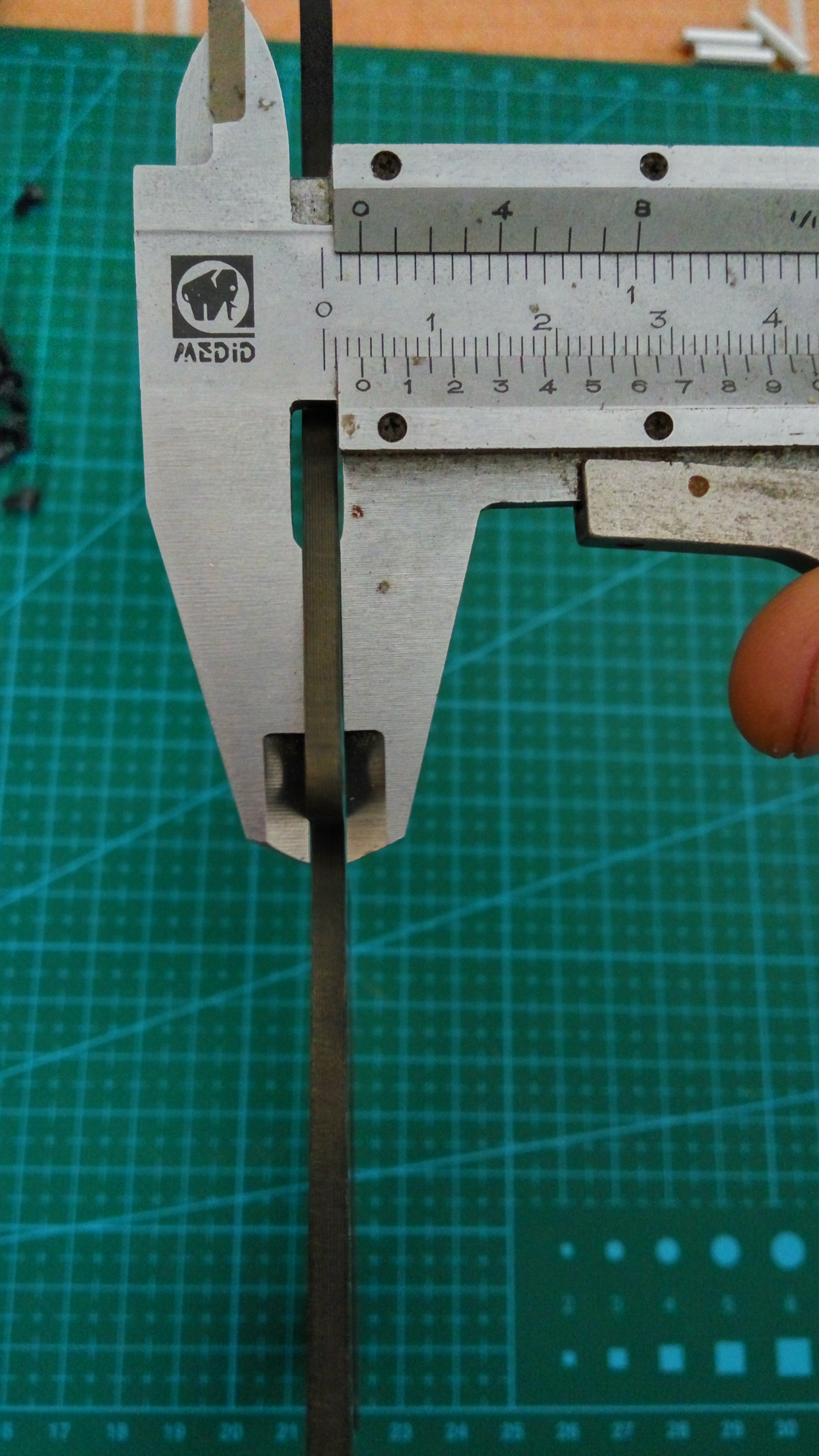

3,2mm de grosor el chasis inferior

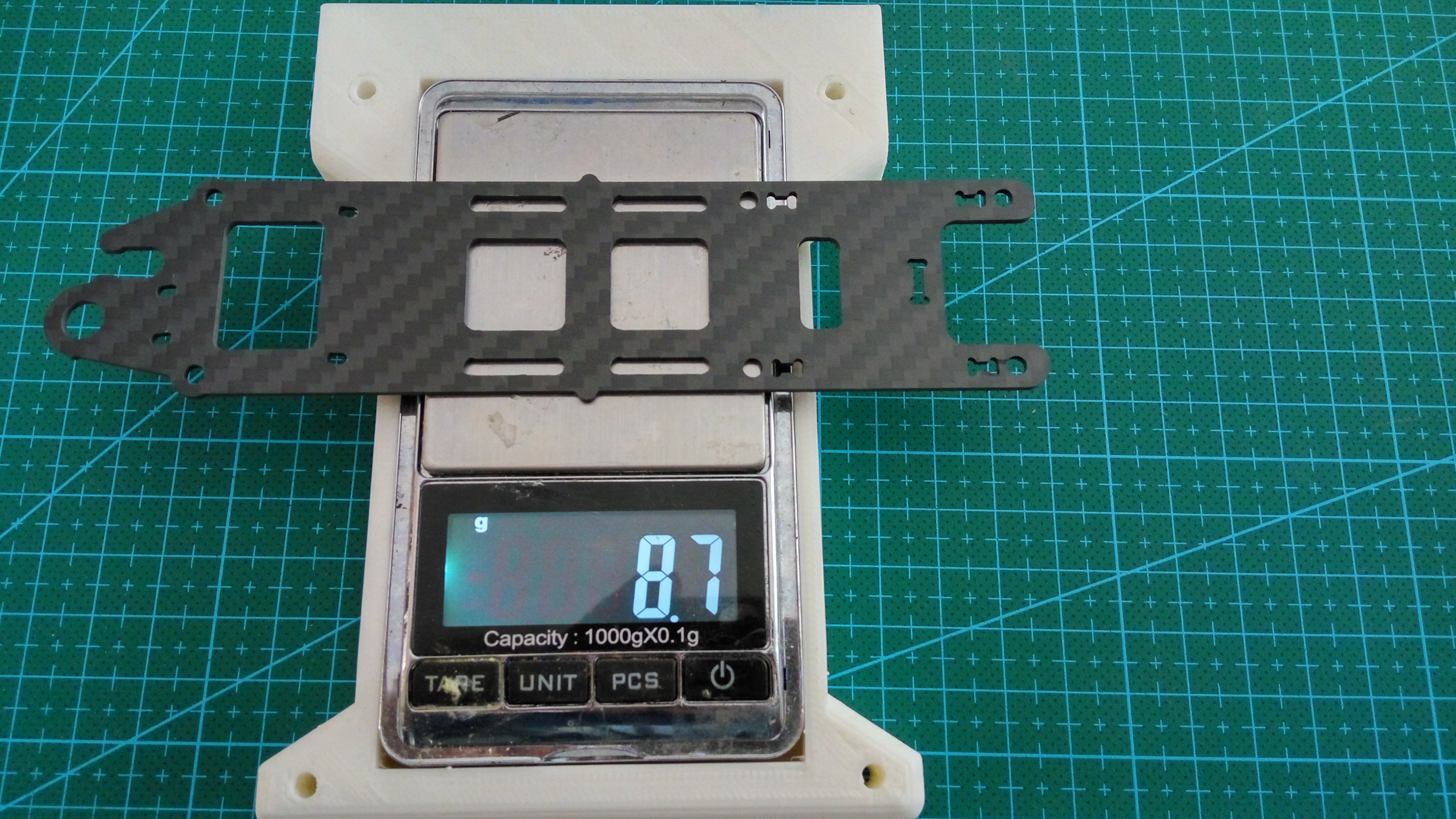

La parte superior del chasis creo que es la pieza mas débil del conjunto es de 1.5mm otros fabricantes optan por utilizar carbono de 2mm dándole al conjunto una estupenda resistencia, a costa de peso y un mayor precio final, pero bueno yo he aporrizado bastantes veces y aún sigue entera.
Parte superior del frame

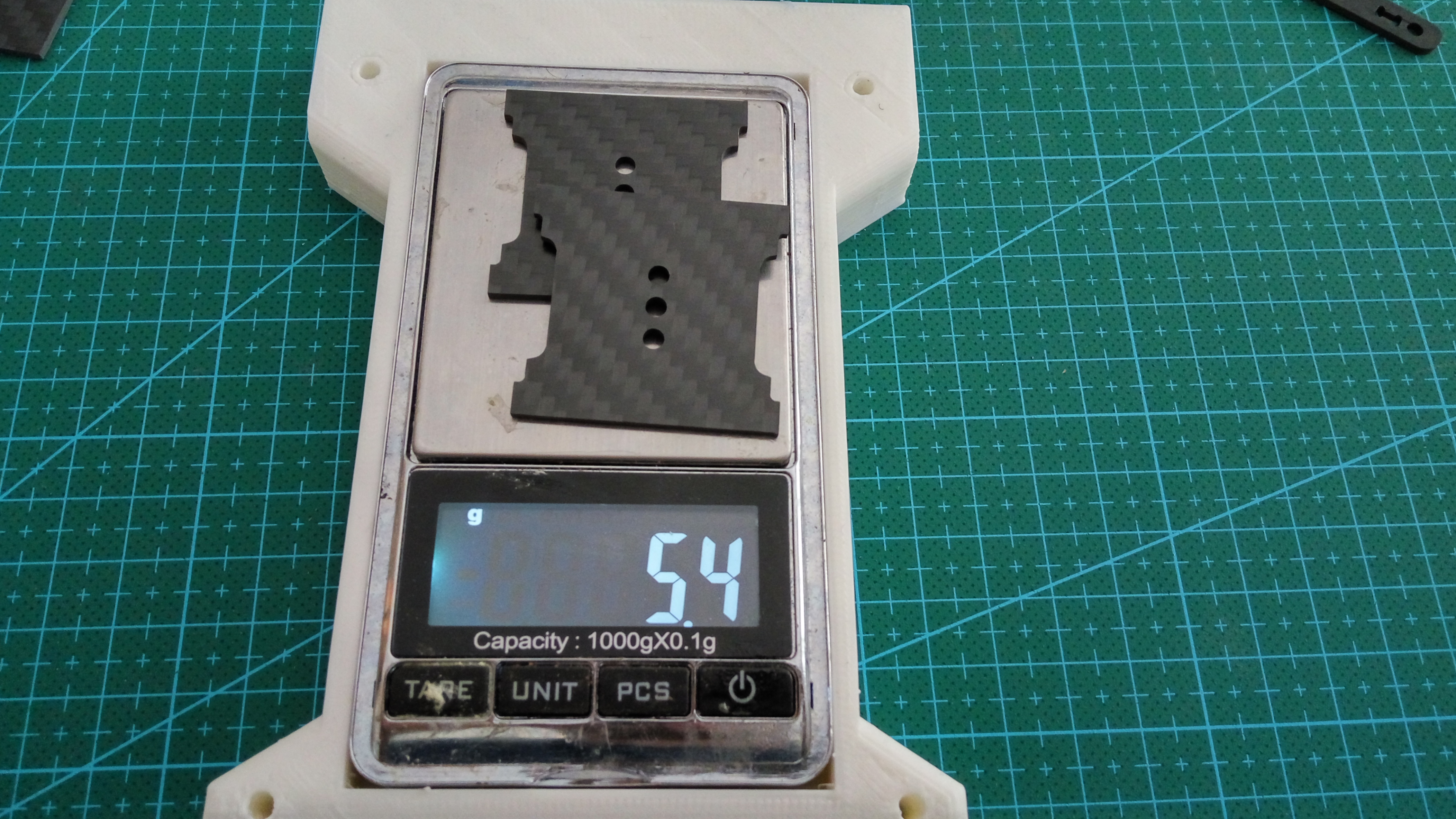

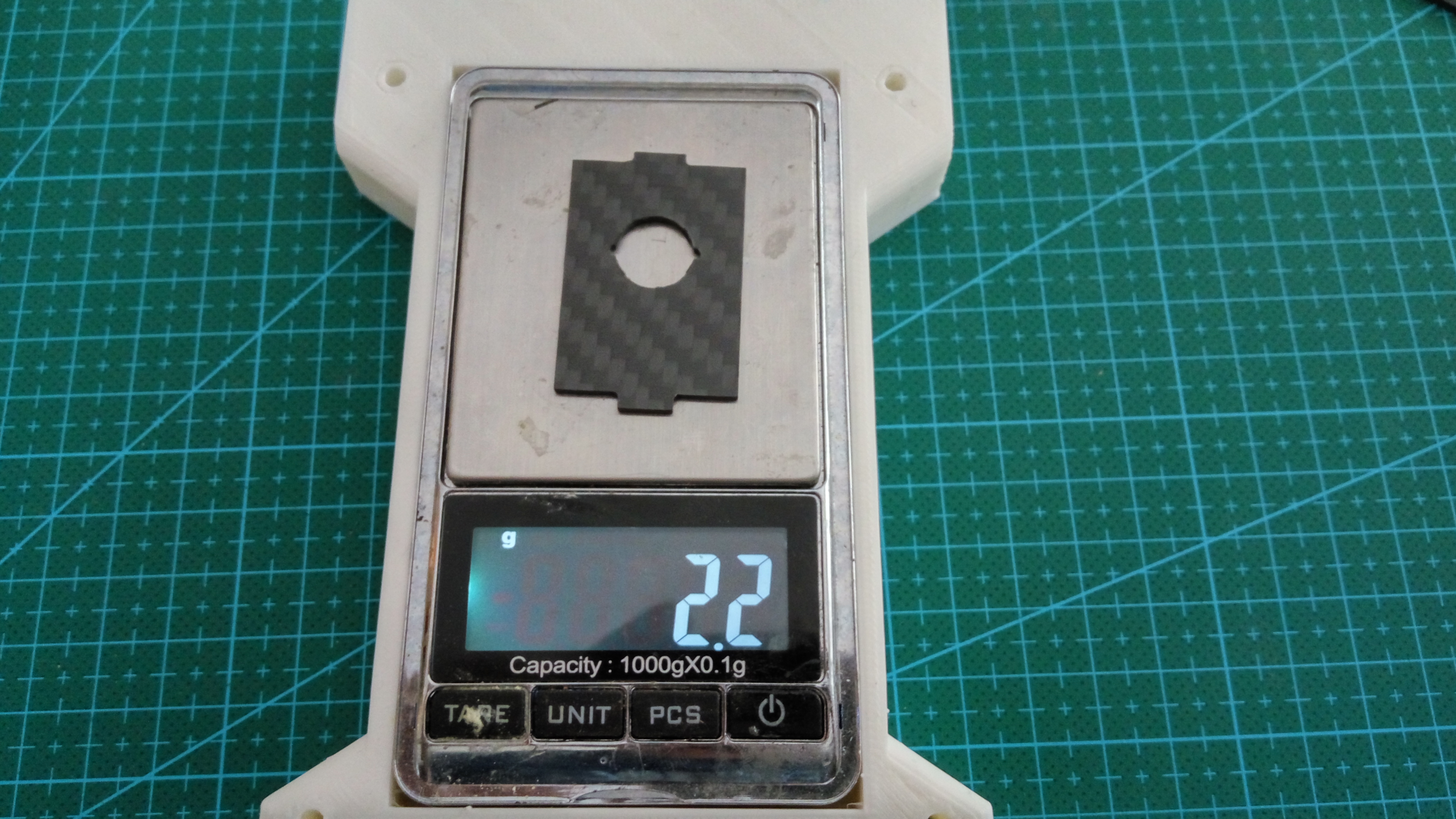

Las dos tapitas laterales y la pieza que nos sirve para la instalación de la cámara fpv son también de plancha de carbono de 1,5mm, las que van en los laterales las tuve que lijar un poco para que encajasen bien y la de la cámara también, las perforaciones de las tapas laterales son para sujetar la cámara, el tamaño máximo de cámara que se puede instalar con las tapas montadas es de 26.5mm de ancho.

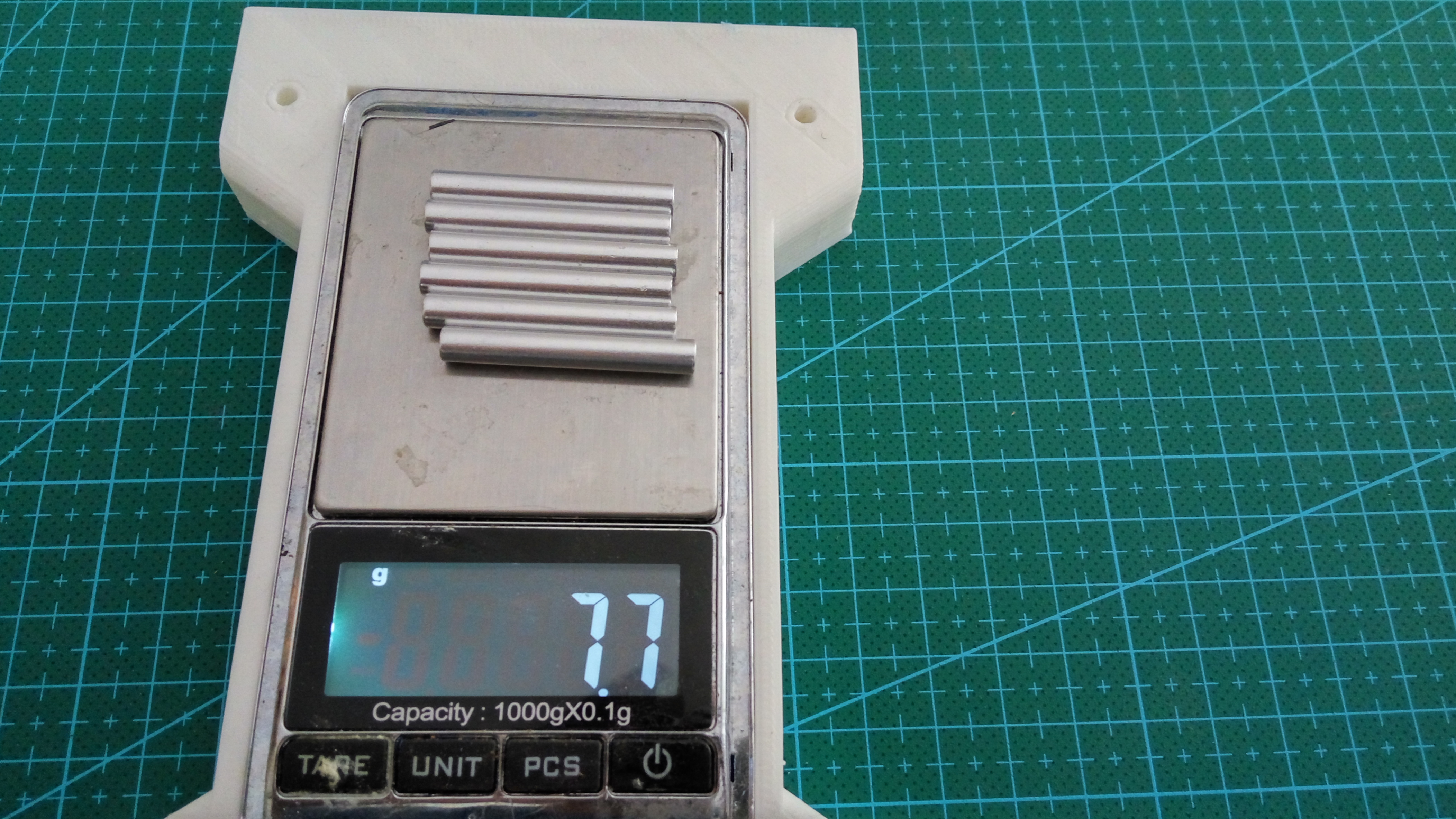

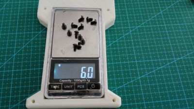

Peso de las columnas de aluminio y la tornillería.

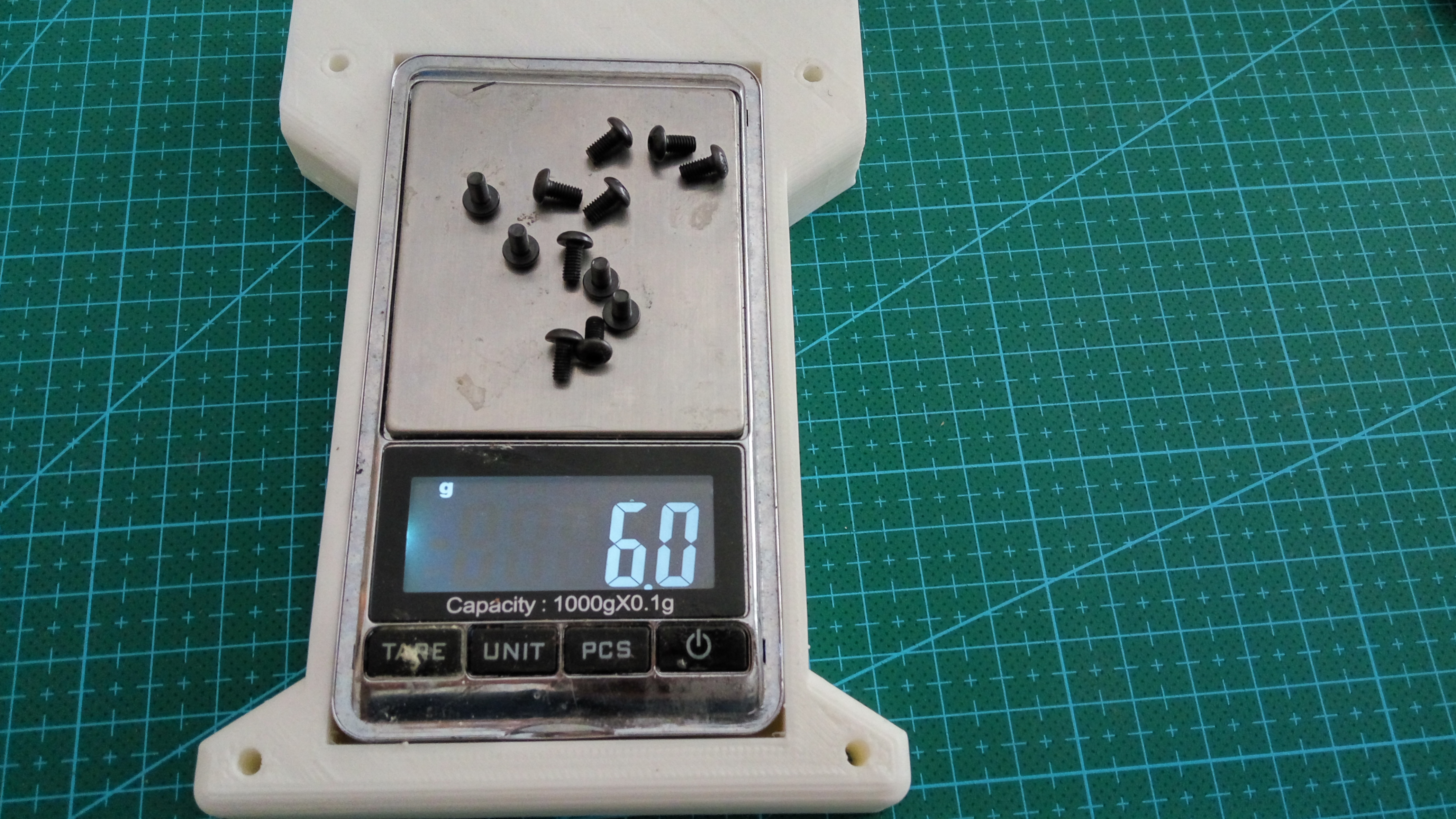

Tienen un peso total de 6 gr si solo montamos los tornillos que sujetan la estructura del frame, una forma de rascar unos gramos seria sustituyendo los tornillos de serie por tornillos de titanio si a esto le sumamos la sustitución de los tornillos que sujetan los motores la disminución de peso puede llegar a un 40% respecto a la tornillería de serie.

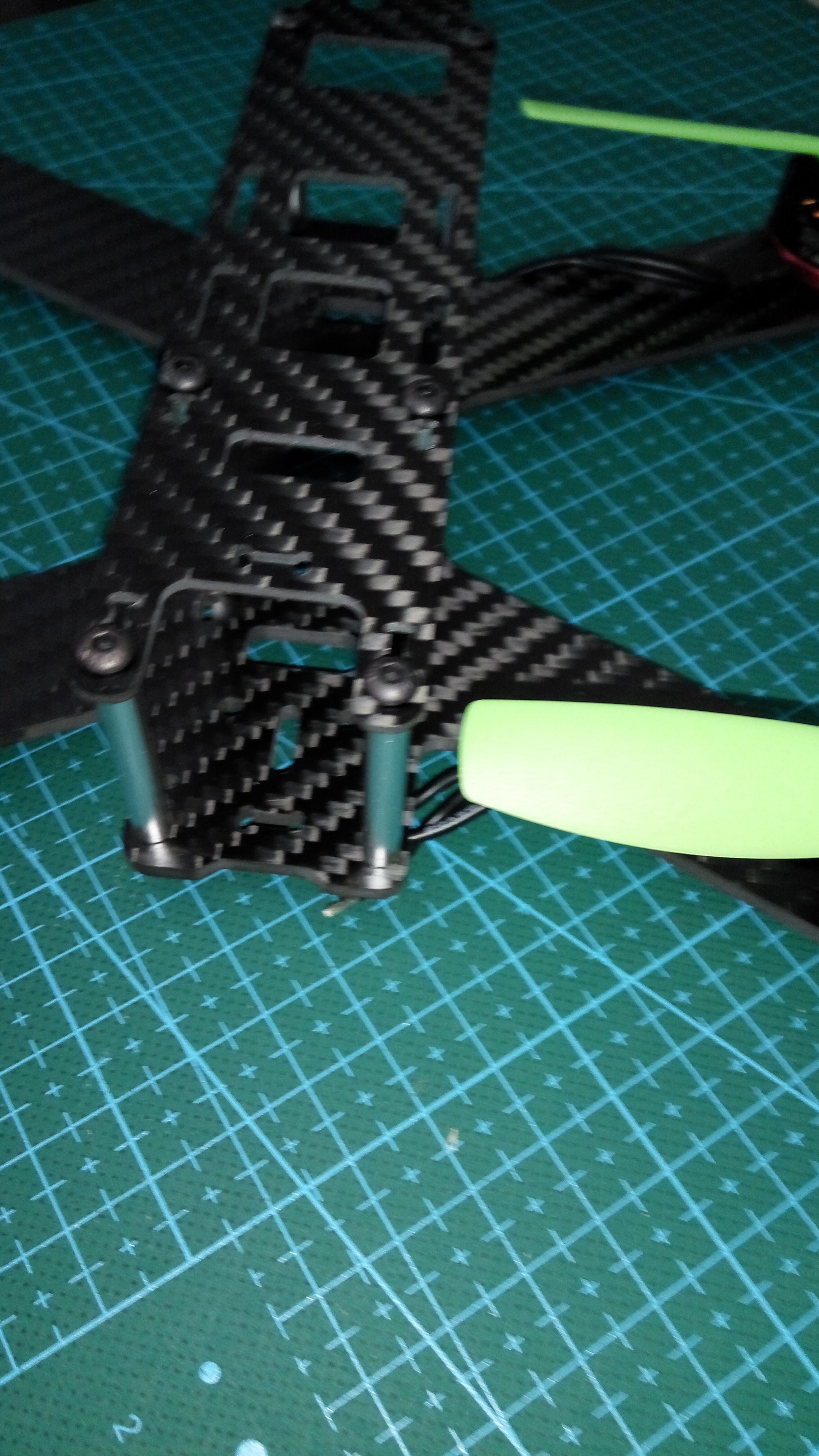

En la parte superior del chasis donde encontramos el hueco para el cable de alimentación, se tienen que lijar un poco las aristas, he visto algún cable que se ha llegado a pelar y hacer corto al tocar el carbono, lo ideal es buscar algún tipo de goma para proteger los cables y nos queden encajados en el hueco destinado para tal fin.
En el hueco por donde pasa nuestra antena del emisor de video, es interesante aislar las partes metálicas de la misma para que no toquen con el carbono, si no ya tendremos el chasis conectado a negativo.

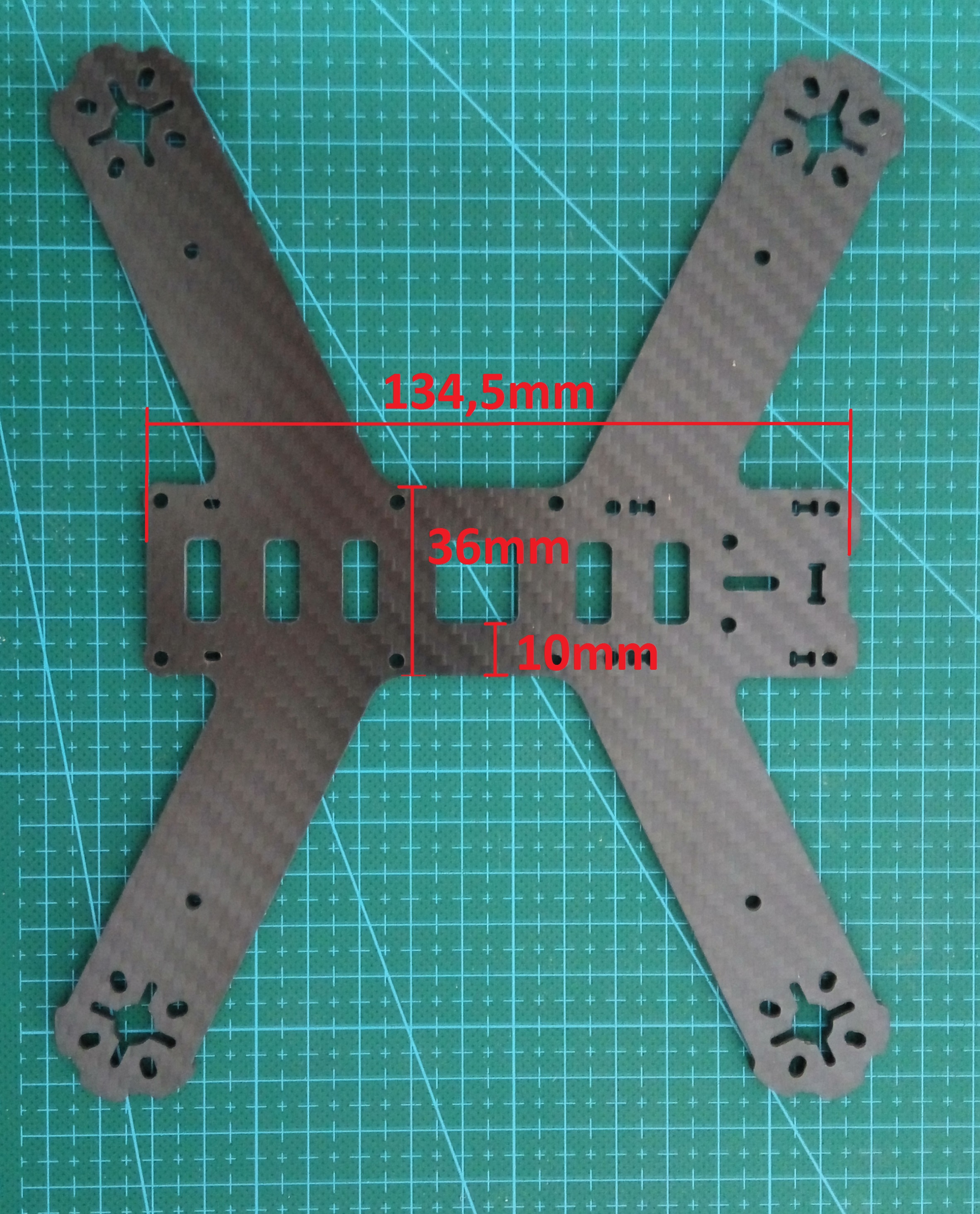

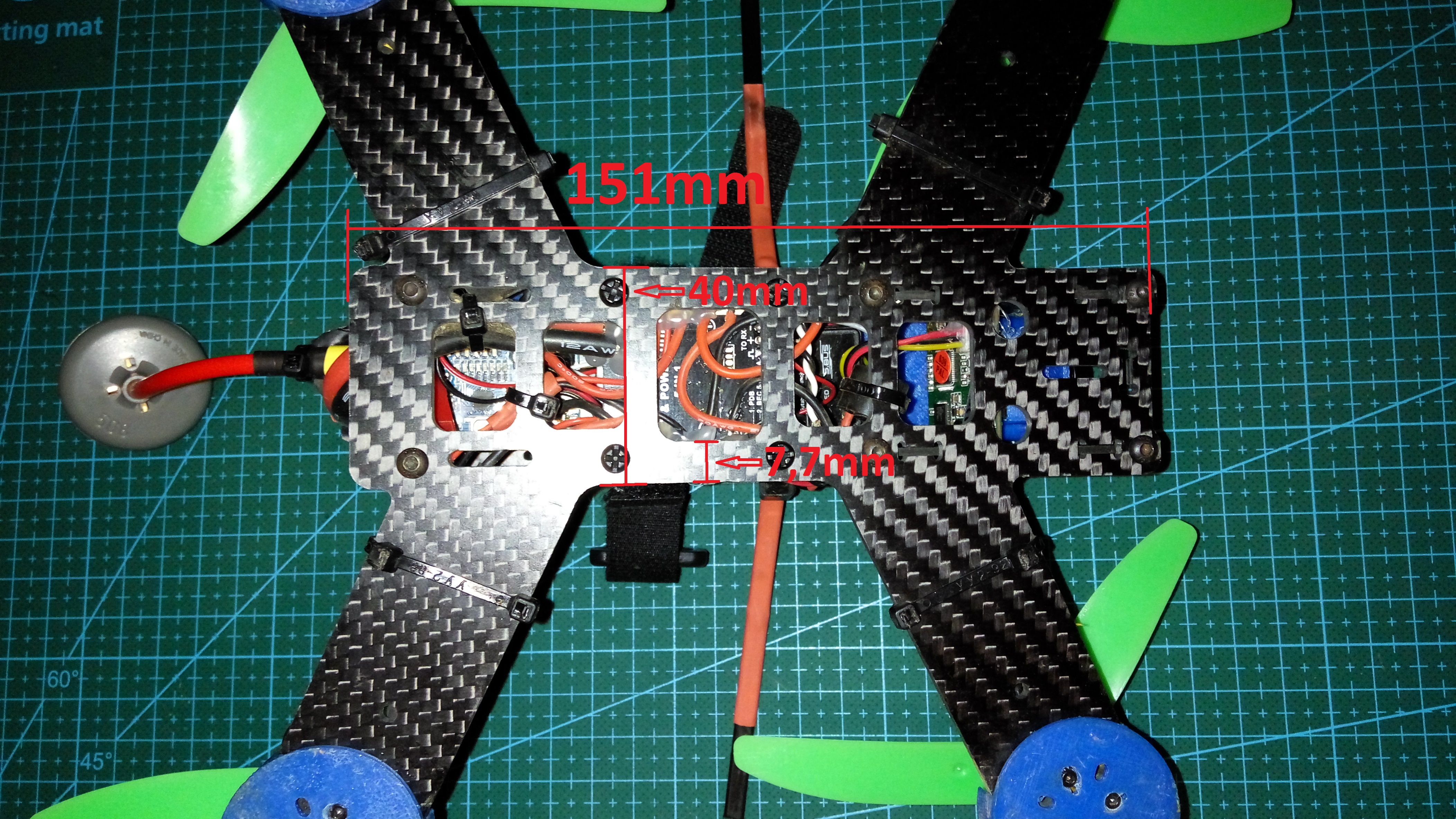

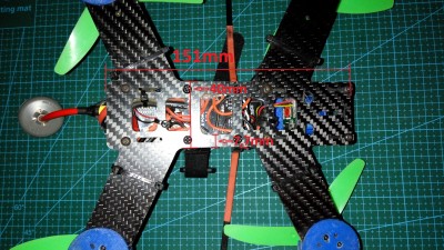

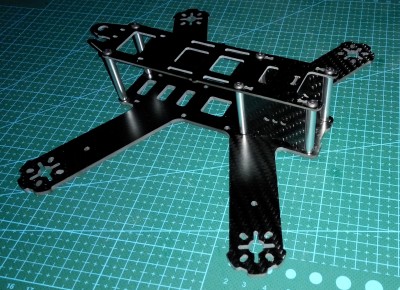

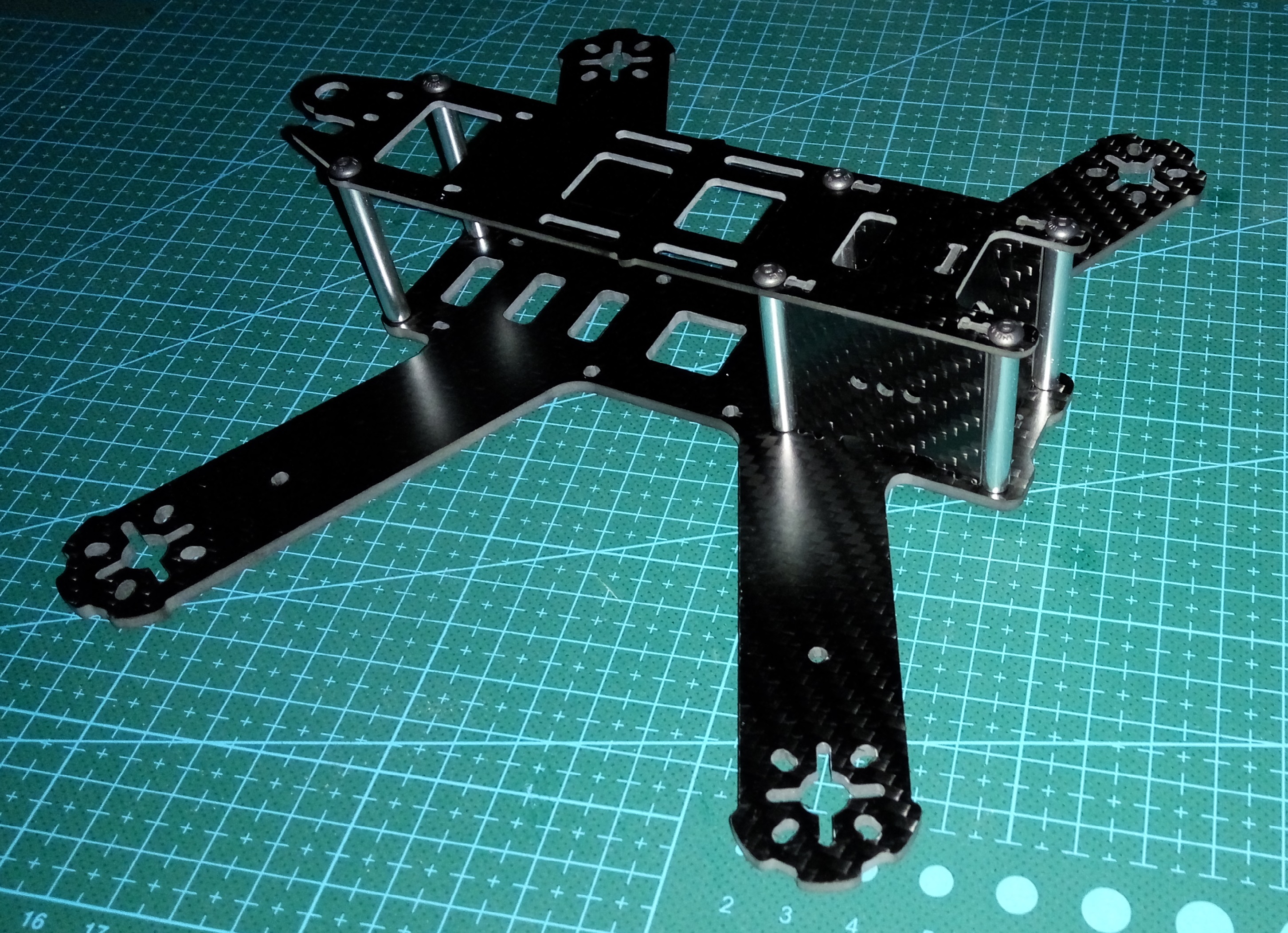

Si los frames que ahora envía Banggood, tienen unas mejoras respecto a los que enviaba hace un mes, este ultimo lo han reducido, reforzado y aligerado
Versión anterior
Versión Actual
La parte superior tambien es mas reducida
Un Saludo.
