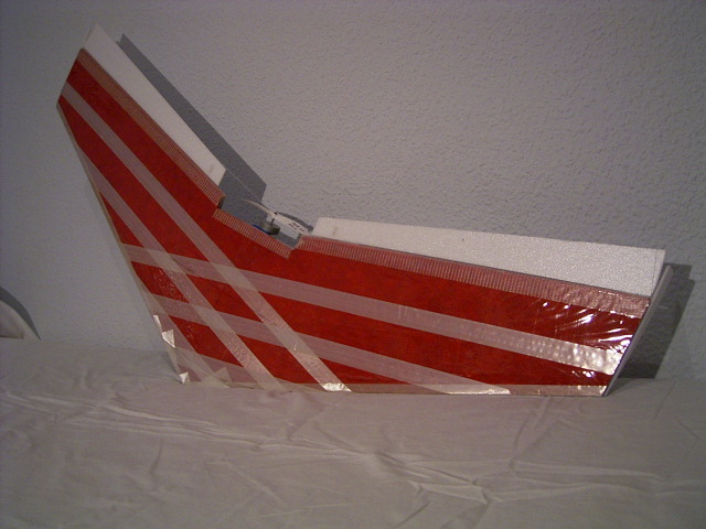

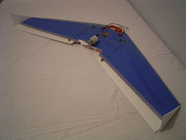

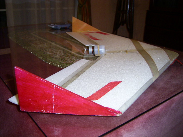

Hola, hace un tiempo que me propuse poner un motor de cd en la Rhino y lo intenté y puse el invento en el mensaje
http://www.miliamperios.com/forum/viewt ... highlight=
pero fué un pequeño fracaso, no por el motor, sino por la cogida de este a la vancada, que era muy fragil. He vuelto a contraatacar con el tema y esta vez, lo conseguí, y, como siempre las soluciones cuanto más sencillas mejor (bote de carrete de fotos y cuerpo de rotulador que lo atraviesa y se une al motor).
Unas fotos

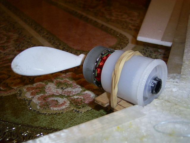

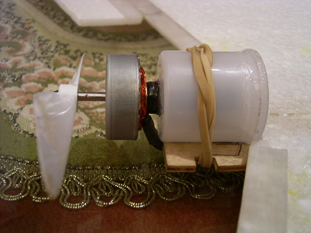

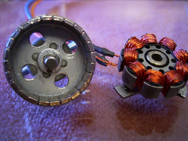

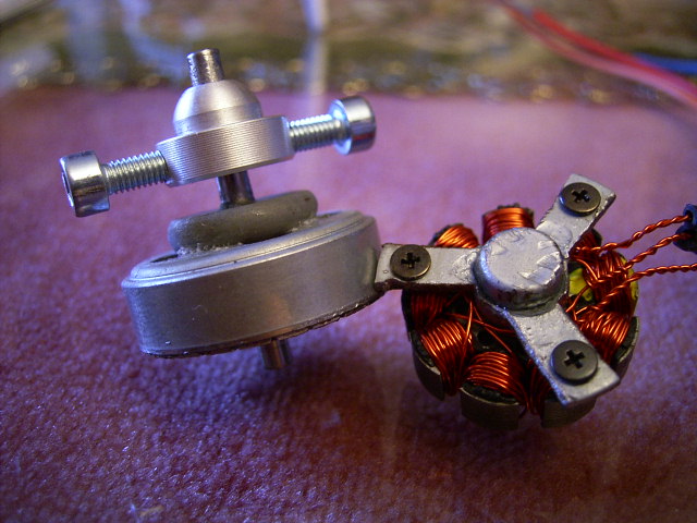

Hola JuanPablo, lo primero es que no soy ningún experto en el tema, pero me gusta. El motor es algo más grande que los de CD que se suelen comercializar, caracteristicas:
Sacado de un CdRom Sony del 95
Estator: nueve polos (normal) y 23,8mm de diametro
Bobinado: 20 vueltas de doble hilo de 0,3mm en Estrella
Imanes: 12 de neodimio de 6.0mmx5.5mmx1.5mm
Con una Gunter blanca (foto) y 8 AAA Sanyo 800mAh da 150gr de empuje consumiendo 6,3 A.
Con una gws 8"x4,3" y la misma bateria da 280 gr de empuje y 8,5 A de consumo.
La pena es que no tenga rodamientos, ...
La Rhino tiene un comportamiento mas noble que con el 280 6v, sube casi en vertical, pero flota igual y al acelerar no tiende a subir teniendo que corregir constantemente con profundidad, aunque esto, que he visto en otro mensaje de hoy mismo, se deberá a la incidencia del motor. En fin, que lo volé dos veces y estaba como un niño con una zapateria nueva. :D .
Saludos y bbvv

La pletina que sujeta el CD hay que quitarla y efectivamente lleva unas bolitas en su interior, en ese motor, si es el mismo, al quitar la pletina queda visto el canal donde se alojaba y para mi gusto sobresalia mucho esta sujección en el frontal de la carcasa-motor (tiene por cierto un anillo dorado) y lo corte en exceso y posteriormente tuve que ponerlo de nuevo para que se sujetar el eje (una pequeña metedura de pata).
Los imanes no los cambie, iban bastante bien el bobinado por supuesto que hay que cambiarlo lo hice en estrella, simple de 0,3mm y 25 vueltas por polo, tiraba bastante (130 gr. con 8 AAA Sanyo 800 mAh y Gunter blanca), pero ojo que queria más y con Nicolas, le metimos unas lipos y casi lo achicharramos (3s1p, un poco brutos).

Fernando Félix muchas gracias por las fotos, efectivamente el cojinete de la derecha es el que sujeta el eje, ayer lo apreté a mano después de cambiarlo y le di caña al regulador, te puedes imaginar donde fue aparar la hélice, el regulador y la bancada, cada uno por un sitio jijiji, probare a cambiar la hélice, la impresión es que sopla mucho para lo pequeño que es, muchas gracias por la nuevas fotos ya que se ve junto la parte que a mi más me interesaba.
Probaremos con el siguiente a ponerle unos rodamientos.

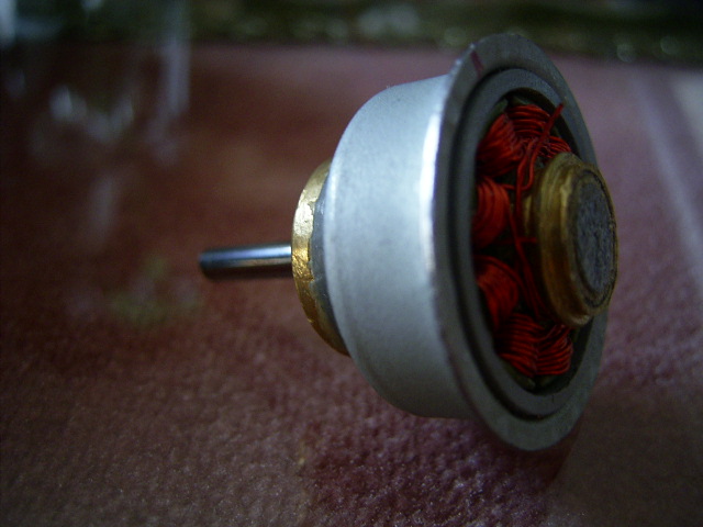

Hola AntonioE, si te fijas en la última foto que puse, veras claramente que entre el portahelices y la campana que contiene los imanes hay un anillo de color gris, eso es "Nural 34", una masilla reparadora de metales, en ese motor cogio holgura el eje en la campana y lo solucione con ese material que se puede, una vez endurecido, limar, lijar, ...
El problema está en conseguir la concentricidad perfecta para que no roce el estator en los imanes, esto lo hago pegando celofan alrededor del estator en vueltas completas (no franciones de vueltas), esto es, el mismo espesor en todo su contorno hasta que la campana entre ligeramente a presión (no mucho), claro que previamente habremos cortado el exceso de celofan hasta el filo del estator para que el conjunto eje-campana quede en la posición exacta de funcionamiento tambien es conveniente lijar el eje y la superficie de campana que contactarán con la masilla se intentará que el anillo sea lo más perfecto posible para evitar vibraciones posteriores en el motor, se deja secar bien y ...listo. Te pongo un link para que te hagas una mejor idea "sobre esto del celofan" aunque pertenece al proceso de construcción de un motor a partir de uno de disco duro (no cdrom).
