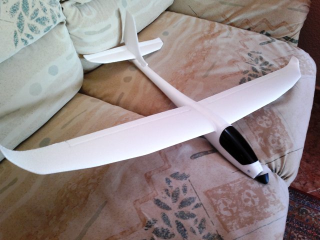

Abro este hilo para comentaros un descubrimiento que hice por casualidad.
He cambiado de ciudad y estoy en Madrid, (para buscar trabajo como consultor de protección de datos, por si a alguien le interesa :roll: ) y buscaba un avión pequeñido que pudiese llevar en el maletero siempre. Entré en una tienda de Madrid y me encontré con este avión. 780x550 y 80g.
En principio lo venden para ser lanzado a mano, pero viene perfectamente preparado con las superficies de mando definidas en el corcho, y los huecos para links, y reenvios troquelados. Con lo que en principio parece pensado para electrificarlo. En el morro lleva un trozo de goma que se puede despegar, y dentro un parallamas de plástico, pensado para un motor inrunner o de escobillas muy pequeño, en su lugar hay una pieza de metal que puedes desplazar para calcular el CG.
Por 14'95.-€.
He estado pendiente de los hilos con el foxito de multiplex y el mosquito, pero éste me ha parecido mejor preparado.
He estado buscando informacion para conseguir la electrificación adecuada y no he encontrado nada por ahí. Y después de varias dudas he pedido esto.
Turnigy nano-tech 460mah 2S 25~40C Lipo Pack
HobbyKing 12A BlueSeries Brushless Speed
HXT500 5g / .8kg / .10sec Micro Servo 3
Folding Propeller 6x4inch 1
Light weight horn set
ADH300S Brushless Outrunner 2400kv 1
El motor no he encontrado ningún inrunner que me sirva, y he pedido el otro.
Y la batería no se si me he pasado, y deberían ser las de 370, pero ya veremos.
Cuando tenga aquí la electrónica continúo el hilo

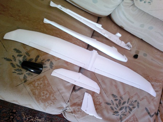

http://imageshack.us/g/7/img0275ey.jpg/
Esta mañana he ido a la tienda de mi pueblo y he preguntado por uno como estos. Lo más parecido que tenian era un glider de 55cm de envergadura y 51cm de longitud para ser lanzado a mano. Lo he comprado, ya que eran solo 10€. He cortado superficies de control de timón y alerones y he puesto 2 servos de 7g (creo).
No tengo ningun BEC por casa, y como el ESC más pequeño que tengo es de 18A.... Le he puesto la electrónica de un heli walkera pero sin el motor. El receptor tiene el variador incorporado y uso una lipo de 1000mah 1s 3,7v de 70g.
Tengo el siguiente problema: Los servos están invertidos y la emisora no trae ningun botón pequeño que traen las emisoras de aviones, como puedo enlazar una emisora de avión 6ch con un receptor walkera de 4ch o invertir los servos?
http://imageshack.us/g/7/img0275ey.jpg/ fotos

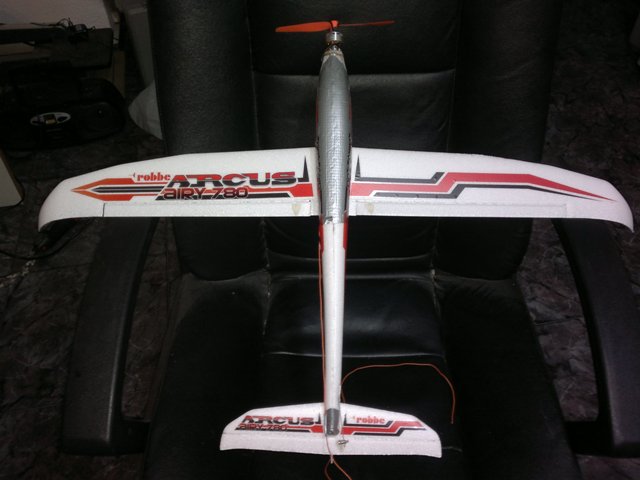

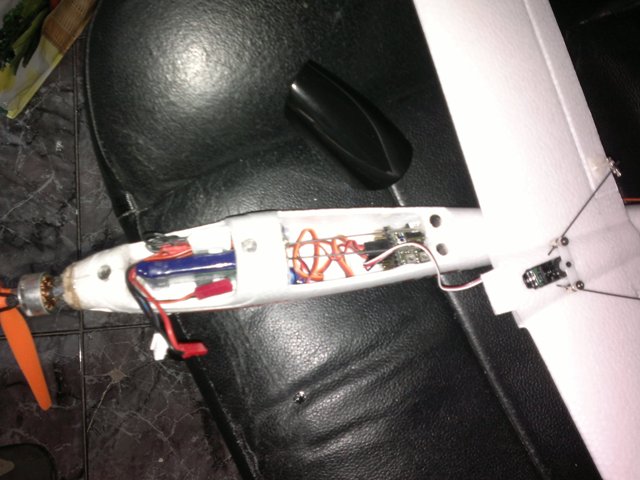

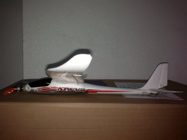

Pues ya está montado. Tuve un percance, el paquete con la electrónica lo robaron del carro del cartero. Y me ha tocado comprar un motor y servos en Alicante.
El motor que compré es muy grande, por lo que tuve que comprar otro- 20.g es el máximo peso que admite.
El receptor, es un IPD de multipléx, y he tenido que ponerlo lo mas atrás posible para compensar pesos.
Para cerrar la cabina he puesto unos imanes y unos trocitos de cuchilla de cuter. Después de mucho pensar el servo del ala va en el centro. Sin complicaciones. Los servos de 5 g son muy grandes. Preferible de menos peso para que encajen en algún sitio. Me ha tocado cortar por dentro para hacerlos encajar. Los reenvios tienen que quedar bien sueltos, para que el servo no tenga que forzar demasiado.
Aquí teneis el resultado.

Ese avión vuela como el Fox de Multiplex, el Fox con el timón de dirección y profundidad tiene poca autoridad en dirección, es mejor con alerones y profundidad.
alexalejandro escribió:No tengo ningun BEC por casa, y como el ESC más pequeño que tengo es de 18A.... Le he puesto la electrónica de un heli walkera pero sin el motor. El receptor tiene el variador incorporado y uso una lipo de 1000mah 1s 3,7v de 70g.
Sino lo vás a volar motorizado y solo vás a usar una 1S para que quieres Bec o Esc :?: ..... los transmisores walkera de 4C no traen los interruptores para invertir el movimiento ya que en la electrónica del Tx está incluida hasta la mézcla de los canales. Lo de usar un Tx 6C con el Rx Walkera sería usando un Tx Walkera en 2.4Ghz. hasta donde sé Walkera no es compatible con otros sistemas 2.4Ghz. comerciales.
Wallace, le robaron el paquete al cartero :?: :shock: Jooo, que queda pa'l resto de los mortales :?: :( Te hago algunas preguntas:
- Cual es el peso que te resultó :?:
- Con el motor tan adelantado y la batería en el morro donde te quedó el CG :?:
- En la foto del lateral del avión se nota la incidencia negativa que trae el fuselaje pero estando el motor tan adelante esta aumenta, revisastes cuantos grados abajo y a la derecha te quedó el motor :?: El contrapeso para balance que trae en el morro (justo donde se supone vá el motor) para vuelo libre está a -5 grados con 3 grados a la derecha.
- En 2da. imagen, el estabilizador horizontal está desalineado o es cuestión de la imagen :?:
- Vás a volar solo con los imanes de neodimio sosteniendo el ala :?:
Donde montastes los servos en el fuselaje es lugar correcto para montarlos ya que ahí está el moldeo para estos al igual que el servo del ala. Yo estoy montando unos de 3,7grms y sobra algo de espacio.

Aun no he podido pesarlo,pero sale ligerito. El CG está a 1/3 del ala,un pelín más adelantado, y no le he tocado incidencia. La profundidad estaba torcida pegar con acelerante del cianocrilato tiene sus peligros, pero está corregido ya. espero que aguanten los imanes.
falta probarlo
