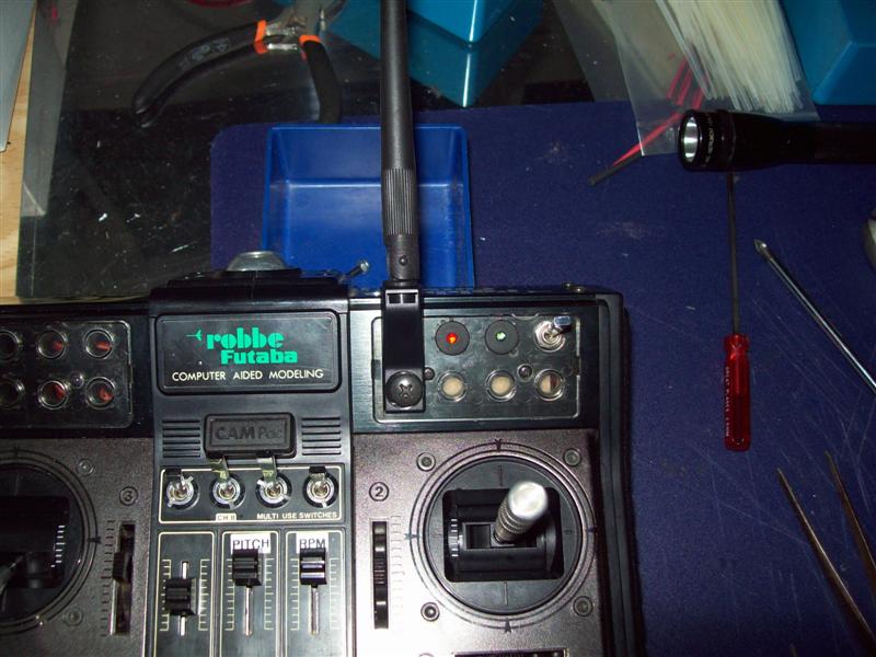

Hola a todos
Me he decidido por fin a hacer este tutorial porque, aunque es sencillo, tal vez merezca la pena poner paso a paso lo que hay que hacer.
Quería adaptar esta emisora desde hacía tiempo a 2.4. Es una emisora magnífica, concretamente la versión 3. Se la compré a un compañero del Foro, a José Luís de Palencia y quería que siguiese funcionando con los módulos de 35 y 72 Mhz que tengo...
He chequeado otras adaptaciones como las de Assan, que funcionan bien... pero prefería Futaba.... los chinos han sacado varias versiones de varios sistemas de 2,4 GHz incompatibles entre sí y eso no me gusta....
Una opción era comprar un módulo TM-7 o TM-8, pero el pupitre molestaría bastante por lo que lo descarté ya que tendría que agujerearlo vilmente...
La parte más complicada de este proceso es encontrar el kit de adaptación a 2,4 de Futaba. No sé exactamente cómo son las relaciones entre Robbe y Futaba pero el caso es que el primero llama RASST a lo que el segundo llama FASST... vaya tela!!! ya podía estar meses y meses tratando de saber del tema y buscando por Internet....
Aquí os dejo dónde lo compré...
http://www.hoelleinshop.com/e-vendo.php ... 6p%3D24726
En eBay también lo podéis encontrar, aunque más carete....
Este kit es equivalente al módulo TM-8 de Futaba pero preparado para ser adaptado a las series FC de Futaba y también a Graupner y Multiplex...
Os dejo cómo viene de fábrica...
