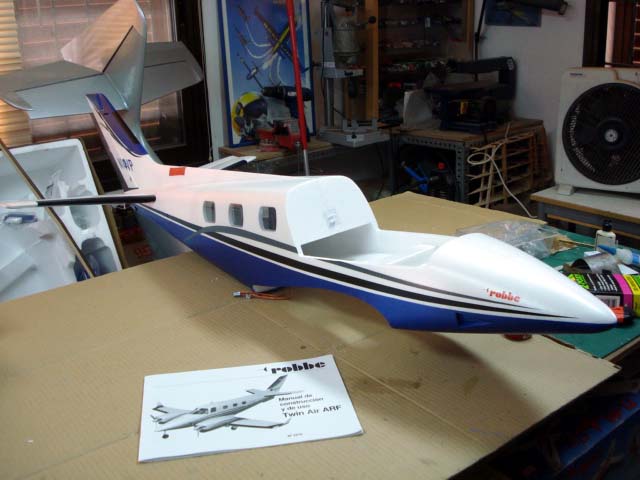

Se trata de un avión fabricado en foam prensado, con acabado satinado. Aparentemente es bastante resistente a roces y pequeños golpes, soy bastante trasto y se de lo que hablo.
El modelo viene con un nivel de acabado total. solo necesitaremos un receptor y las baterias para echarlo a volar. Su tamaño, sin ser demasiado grande, empieza a ser atractivo y por ser "corchito" se desplaza ligeramente hacia tamaños más "madereros", con lo cual se nos hace más atractivo aún a los "culoveoculoquiero" como yo mismo. Total que fué verlo y el flechazo (por enesima vez) fué total. Una llamada a mi querido amigo Javier Pazos de Rc Radical bastó para saciar esta pasión recien nacida y tener el avión en casa en un par de dias.
Os pongo unas fotos del montaje de esta mañana. Espero que os guste.

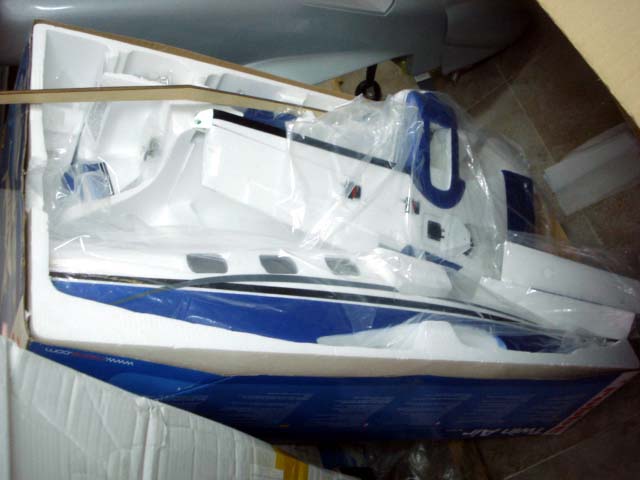

La caja viene con un termoformado en corcho para sujetar todos los componentes del avión. cada elemento viene protegido con una buena bolsa de plastico transparente.

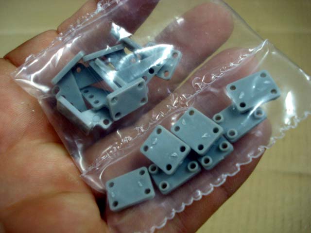

En estas fotos se ven algunos detalles del avión. Todo el hardware está incluido en el kit. Yo que vengo de esto hace ya algunos años, aún me impresiona y me sorprende ver esta cantidad de acabados y terminaciones. Es una pasada y entiendo que la gente que empieza ahora lo vea como algo normal y empiece a exigirlo así a los fabricantes... Sinceramente, no se si es bueno o malo para el aeromodelismo. Todo esto me vuelve cada dia más vago y hace que las ganas de construir por mi cuenta se conviertan en agua de borrajas...
Ah un detallito. Todas las piezas del avión se pueden conseguir de recambio directamente del fabricante. Además tenemos un manual perfectamente traducido al español. Detallazo.

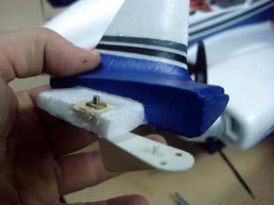

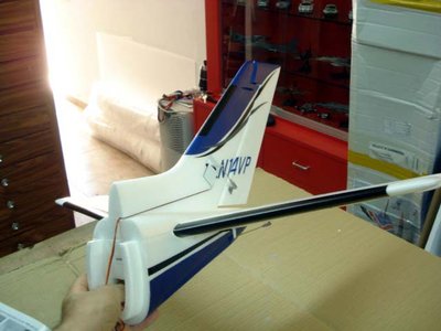

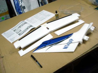

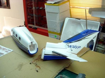

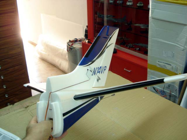

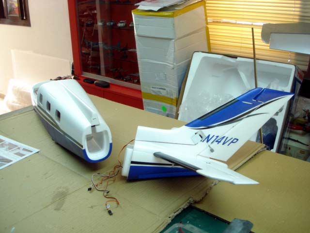

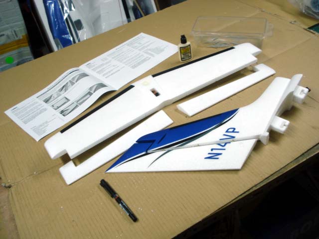

El montaje empieza por el conjunto de cola.

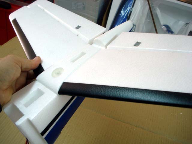

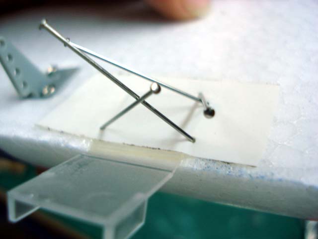

Tenemos que separar los timones, elevadores y alerones de su pieza original, cortando con un cuter y lijando un poquillo. Luego es fácil instalar las bisagras "punto" y encolarlas en su sitio. Primeramente he utilizado una cola especial para bisagras que trabaja bien en madera, pero no ha ido bien con este foam y he acabado pegandolas con un pegamento para corcho sobrante de un kit chino que monté hace tiempo.

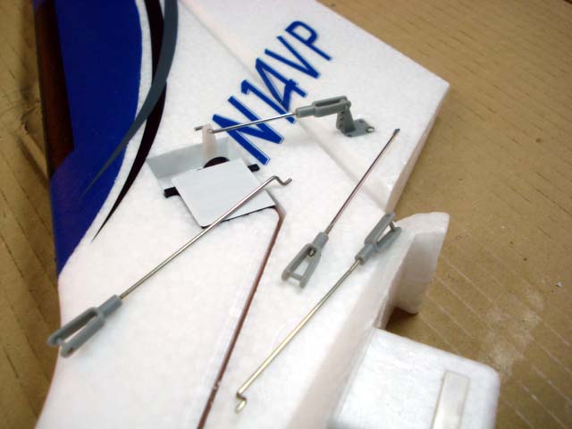

Todo el varillaje ya viene cortado y ajustado a la distancia correcta. Alucino.
Ya veis, esto es como montar un LEGO.
Ya os imaginais lo que viene ahora no?

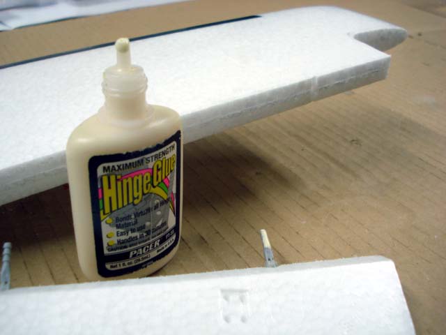

Pues efectivamente..., la unión es bastante limpia y sencilla, esta, que es importante la he realizado con epoxi de 30 minutos.
Y así es como ha quedado la cosa esta mañana, el lunes seguiremos. Tal como va creo que en un par de horas más como mucho, estará listo para volar.

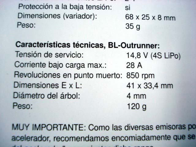

Estimado Geko, gracias por tu comentario, los motores vienen incluidos en el kit y son de esos tipo "seta", es decir bastante estrechos en la zona de los bobinados y con la bancada de soporte desplazada hacia atrás, a modo de peana. Como una imagen vale más que mil palabras, aquí te pongo una foto con las especificaciones del motor que el mismo fabricante indica en el libro de montaje del avión:
La verdad es que son de pocos Kws igual podria aprovechar algunas baterias que tengo 5S por casa... bueno será cuestión de probar helices y ver consumos. De todos modos eso será más adelante. Además cambiar las hélices seria una pena, ya que de fabrica viene con unas preciosas helices tripalas y bien grandotas.

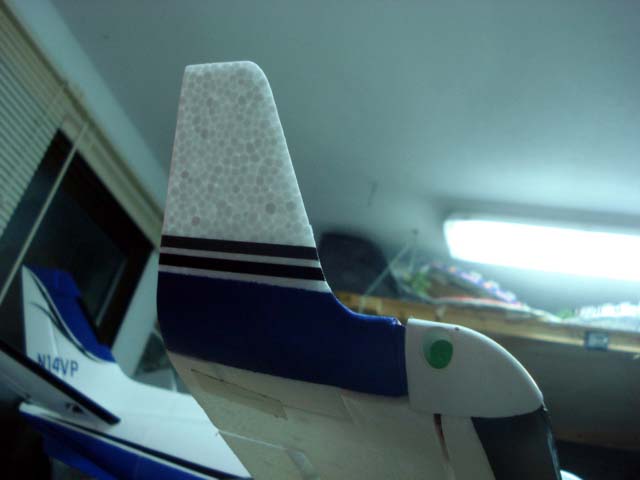

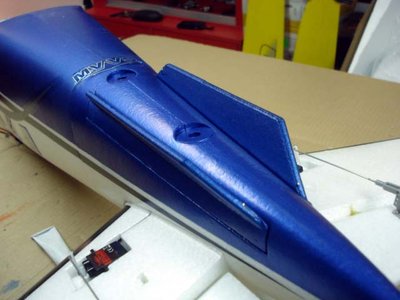

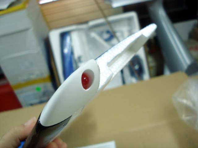

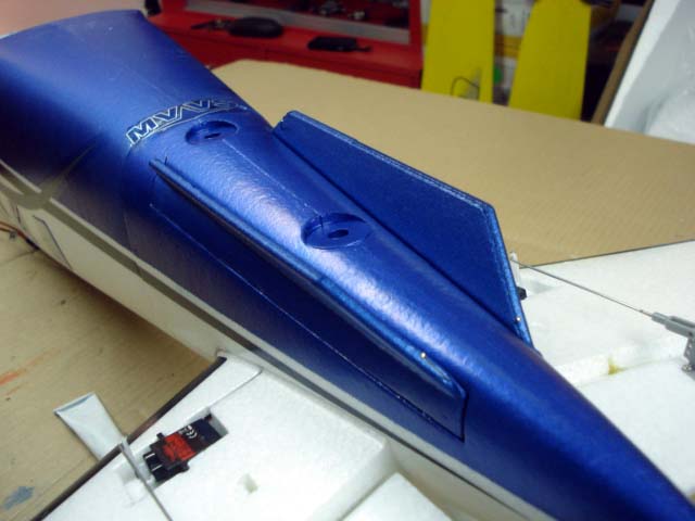

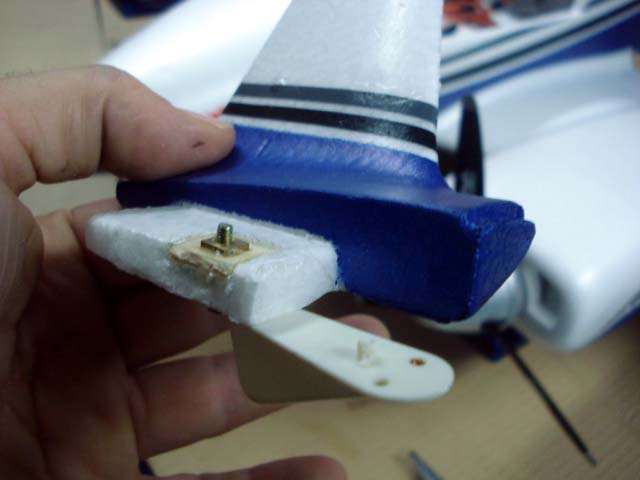

estas piezas son las pequeñas derivas ventrales que tan bien adornan cualquier cola de avión moderno. Hay que tener cuidado al separarlas de la pieza de corcho (excesivamente grande a mi gusto) por que es fácil pasarse y cortar parte de la pieza original, así que cuidadin cuidadin.
Aquí están recien montadas en la cola, podeis ver el agujero de los tornillos de sujección del estabilizador y deriva, no van pegados.
También podeis ver un "bonito" adhesivo de MVVS que no pega ni en pintura, pero que disimula un entuerto ocurrido al aplicar cinta mientras unía el fuselaje. Es MUY recomendable no usar cinta sobre la pintura de fábrica para unir el fuselaje mientras seca, aunque así lo indica el fabricante, la pintura acaba saltando. Así que mejor utilizar agujas o algún sistema que sirva.

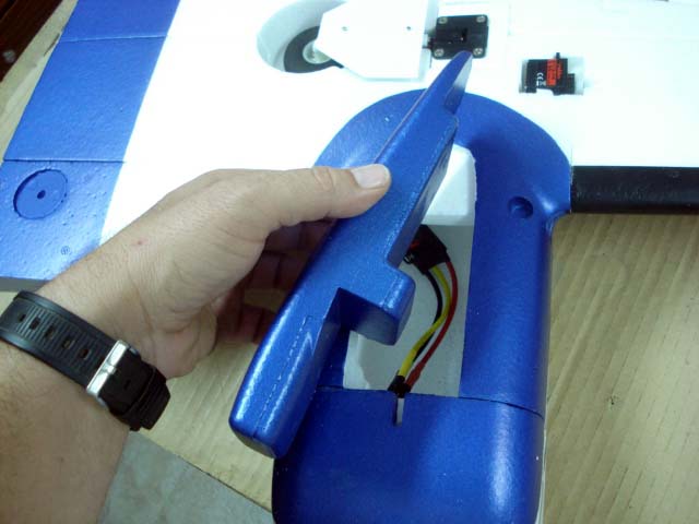

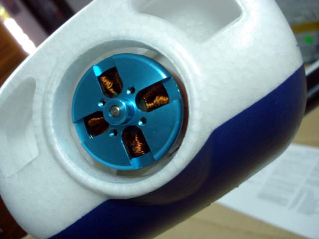

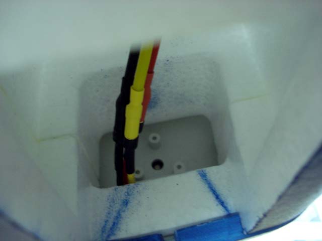

Estas piezas se montan en la parte inferior del motor, la verdad es que parecen un poco absurdas peeeeero...
Sirven de acceso a esta zona, que es la parte trasera de la parallamas, por si algún dia tenemos que cambiar alguno de los motores... si es que está to pensao.

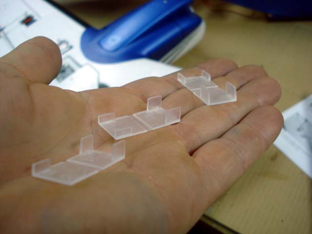

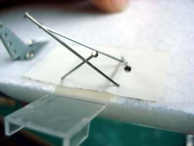

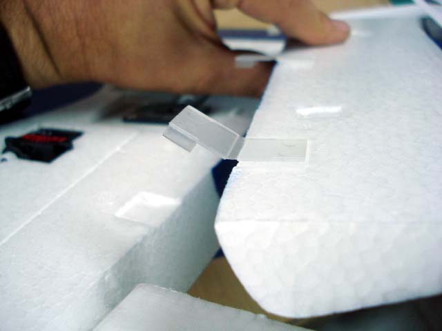

Esto que parecen fundas para tarjeta SD son en realidad las bisagras de los flaps...
Van montadas tal que así, yo las he pegado con epoxi de media hora y ha resultado fácil y funcional.
Eso si, mientras secan las he asegurado con cinta y unos alfileres para mantenerlas "al ras".

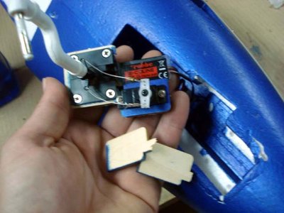

Así de chulo queda el movimiento de flap. Aunque la verdad, al montar el brazo del servo con el kwik-link y eso parece que el conjunto queda un poco blandenge... ya veremos que hacemos.

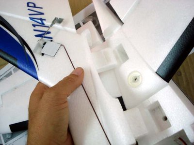

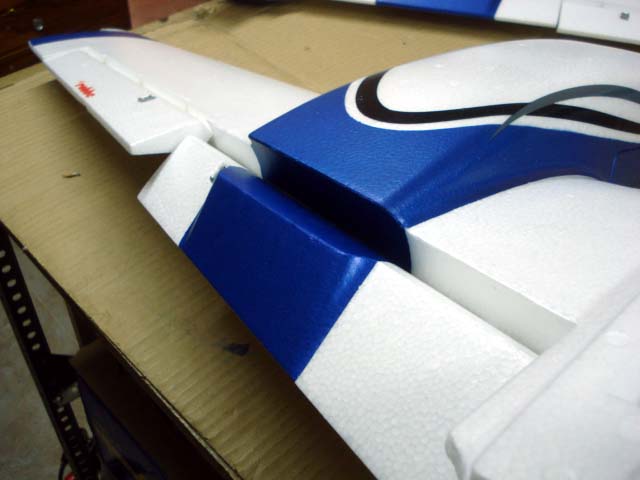

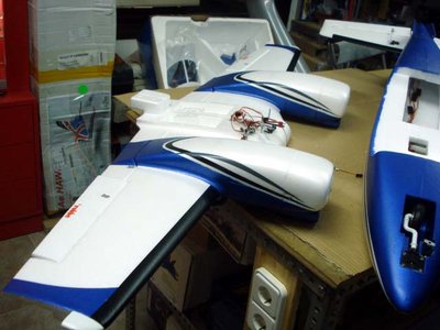

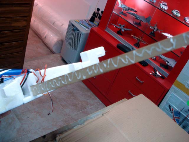

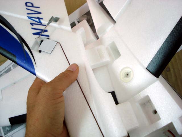

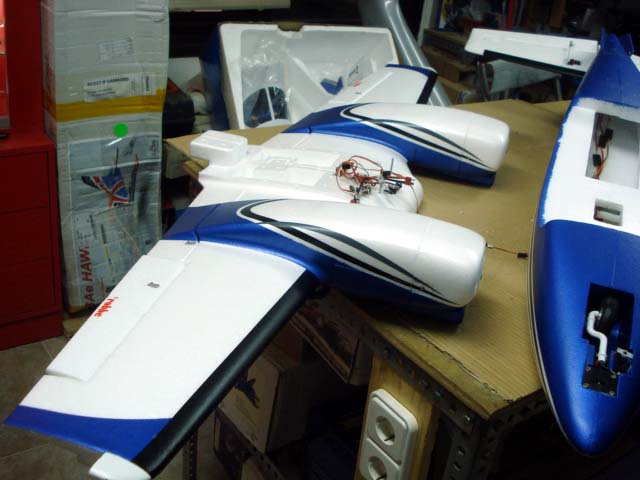

Es el momento de unir las semialas, el kit lleva un generoso largero de contrachapado que atraviesa las dos semialas. La unión queda realmente fuerte. De paso pongo un poco de epoxi en las caras interiores de la "primera costilla". el conjunto da sensación de fortaleza.
Ea, ahí está el mazacote... que buena pinta...

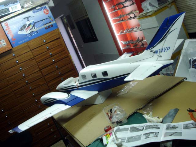

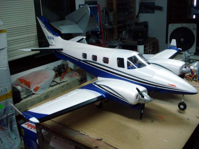

Como no podía ser de otra manera. la tarde ha dado lo suficiente de si como para poder verlo montado por primera vez.. que "ilu" hace eh?
Bueno, ya se hace tarde. Al final he tardado más tiempo intentando linkear mi receptor Frsky que montando el Twin Air, pero bueno finalmente los he conseguido emparejar. Mañana nos liamos con el "set Up" y a otra cosa mariposa.

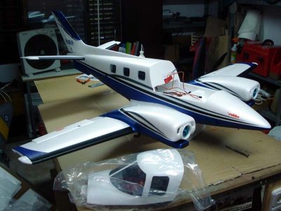

Bueno va, que me desvio del tema..., la tarde de ayer fue más o menos productiva, dejando el avión al 95 % de acabado. Ahí van unas fotos:

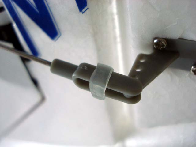

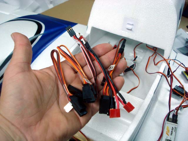

Todos estos prolongadores, cables "Y" y demás vienen incluidos en el kit. Cada uno lleva una etiqueta específica con la función que desempeñan.
Una vez realizado el proceso de programación en cada superficie, con el kwik link ajustado, he puesto un trozo de tubo de silicona para mantener el enganche cerrado.

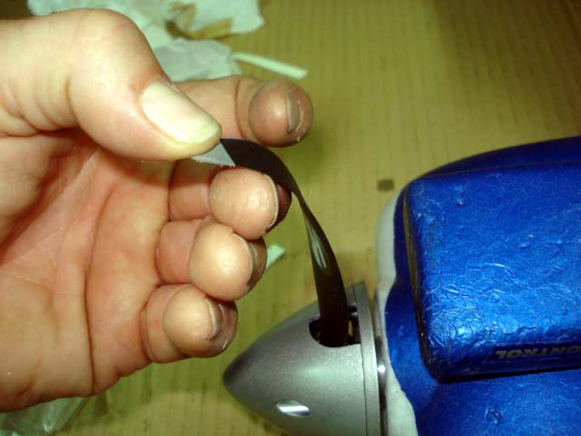

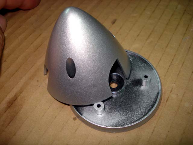

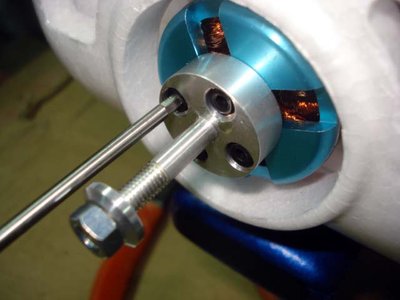

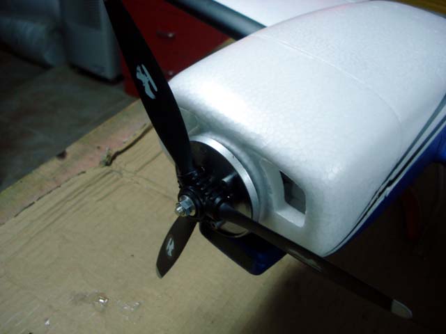

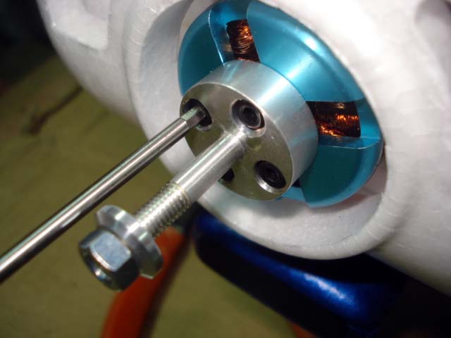

El trabajo de la tarde se centró en el montaje de los portahelices y las mismas hélices en los motores. Los portahélices son de buena calidad, con cuatro tornillos de sujección, que se enroscan con un poco de fijatornillos por si las moscas.
Aunque en las instrucciones nos indican que tenemos que montar las palas de las hélices, realmente no es necesario ya que nos las presentan montadas en unas bolsas. Encajan perfectamente en el portahelices y no es necesario realizar ningún ajuste.
Este es uno de los conos, aunque son de plástico, están pintados en color aluminio y llegan a dar bien el pego.

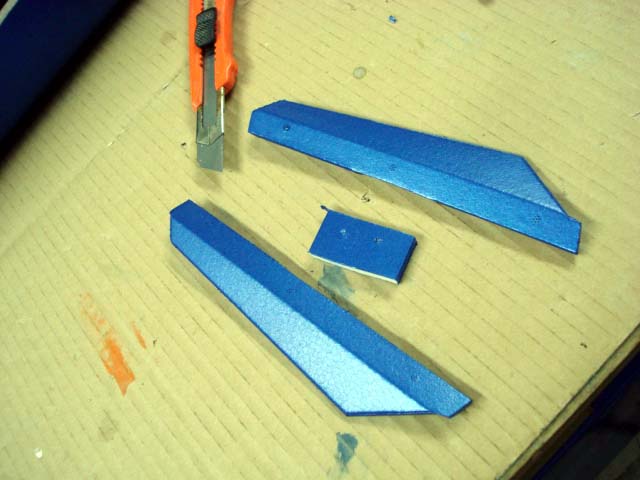

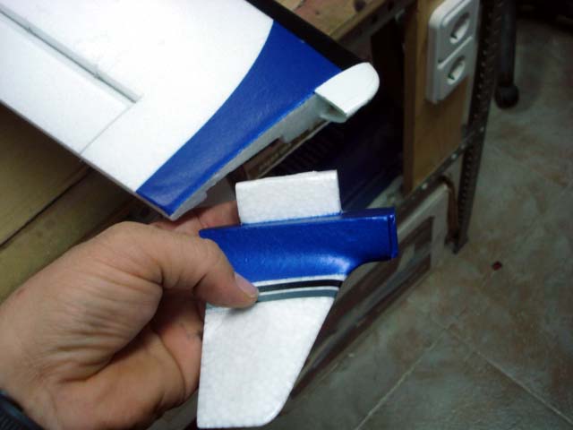

Este es uno de los últimos pasos del montaje, se trata de los marginales acabados en "winglets", en principio el fabricante dice que sean pegados de forma permanente, pero está asegurado que durante el transporte, montaje-desmontaje o el mismo almacenamiento se van a romper, son de corcho y por lo tanto tremendamente frágiles para dejarlos montados de continuo. Estoy cabilando un sistema fácil de montaje que me permita ensamblarlos en la pista sin que me de mucho trabajo. Una opción seria con una simple cinta adhesiva... pero preferiría algo más mecánico, bueno, ya veremos
Así es como quedan montados en su sitio, la cinta es provisional.

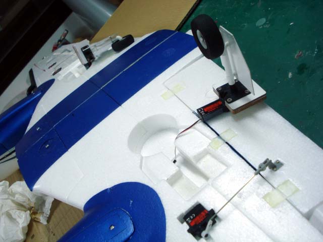

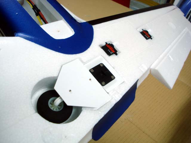

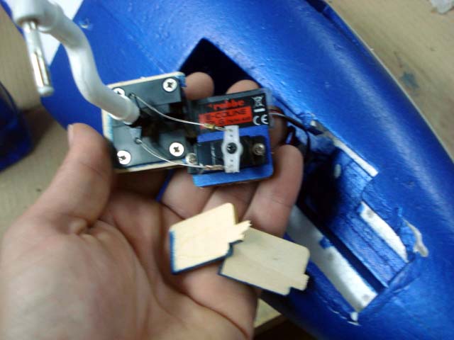

Como no, al programar la emisora y calibrar los recorridos también hay que meter mano al tren, se trata de tres patas de acero de 3mm movidas por un sistema servoless, nada más enchufar los cable "Y" al receptor se pusieron a funcionar a las mil maravillas y a la primera!, los que habeis peleado años y años con trenes retracitiles (como yo), vais a flipar.
La rueda delantera es orientable por medio de dos cables de acero movidos por un servo al efecto al lado de la pata delantera, tampoco este elemento ha necesitado de ajuste alguno, todo perfectamente ajustado y terminado de fábrica. Sigo alucinando.

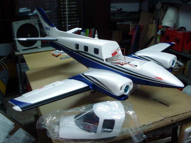

Ea, así queda la cosa por ahora. Solamente queda decidir como sujeto los winglets y hacer algunas mediciones de consumos y demás. Ayer mismo probé sobre la mesa del taller los motores con unas Kokam 3200 mAh de 14,8V y el ruido al acelerar mola y desde luego os aseguro que empuje hay de sobra. Todo esto lo confirmaremos con algún que otro estudio de consumos. Creo que no va a ser ni necesario ni conveniente llegar a utilizar las 5S como valientemente habia comentado más arriba.

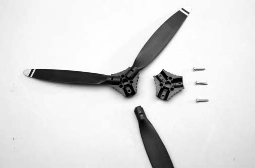

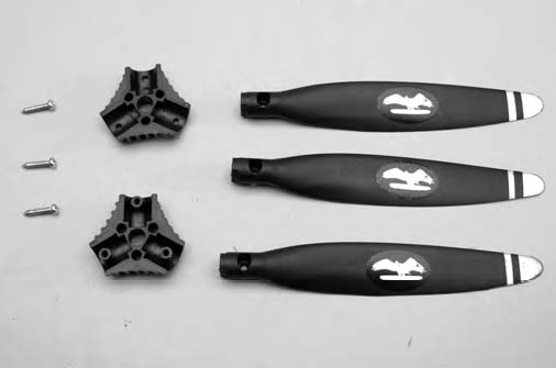

Vicente, dices que:
¿Son desmontables las hélices?
El paso ¿es fijo o puede variarse?
¿Podrías poner una foto con mas detalle de la zona central de las hélices?
Por Vicente Bonet
#1167311
Hola de nuevo. Pues si, las hélices son desmontables, aunque en este kit ya venian montadas.
Te pongo estas fotos que son del manual de instrucciones, espero que te sirvan. Muestran las hélices en su estado original, en principio el paso ya viene dado por el posicionamiento de los tornillos y del mismo moldeado de cada pieza, pero bueno, si estas dispuesto a tirar de cuter o de dremmel seguro que podrias modificar algo respecto al paso.
Espero serte de ayuda, recibe un saludo.

Finalmente solucioné lo de los winglets tal que así:

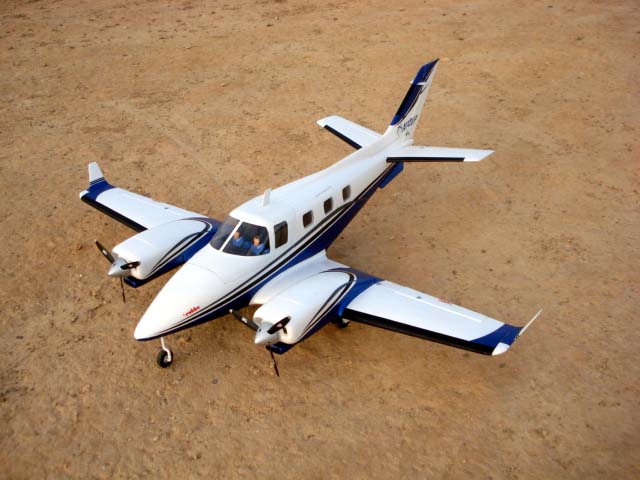

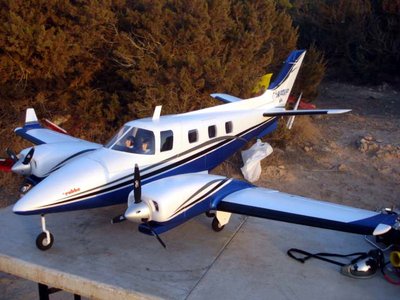

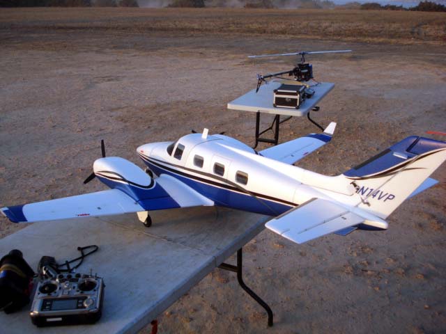

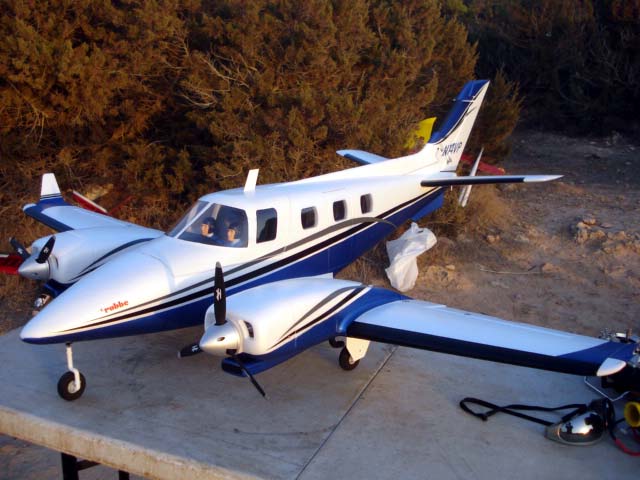

Bueno como os he comentado el sabado estrené el avión, la tarde era todo calma así que no habia excusa para no echarlo a volar. Le monté unas baterias de 3200 mAh 4S, algo menores en cuanto a capacidad (4500mAh) de las recomendadas por el fabricante, de modo que el C.G. quedaba cerca de un centimetro retrasado respecto a lo que indica el fabricante. Con estas baterias el comsumo al máximo de los dos motores a la vez es de 53 Amp.
Ahí está el tío a la espera del primer vuelo.
Lo mejor sería que vierais el video del vuelo, pero aún no he tenido tiempo de colgarlo. De todas formas os podeis hacer una idea.
La potencia de ambos motores al máximo es más que suficiente para el despegue. El avión sale recto y en pocos metros se va al aire.
Enseguida se nota el centro de gravedad retrasado y describe un ascenso bastante pronunciado, por lo que es necesario bajar el gas para tener una subida más relajada. En esos momentos el winglet derecho se escapa y realizo el resto de vuelo sin el, el avión ni se entera. Yo tampoco.
Tren arriba y recorridos de Dual Rate cortos y a disfrutar, con la tarde que hacia disfruté de dar pasadas sobre la pista a baja bajisima altura, apenas a un cuarto de gas de motor, los motores ni se oyen.
La tarde es de viento cero y el avión da confianza para volarlo cerca y lentito, la imagen en vuelo es preciosa, sin duda de los aviones más bonitos que he volado. A los cuatro minutos de vuelo más o menos decido aterrizar que en estas condiciones es coser y cantar, con la colita baja y tocando primero de atrás. Chulisimo. Va tan fácil que ni me acuerdo de probar los flaps.
Se hace de noche y decidimos no volar más.
Esta foto está hecha con la emisora y las baterias conectadas justo antes del primer vuelo. ¡Que ganas!.

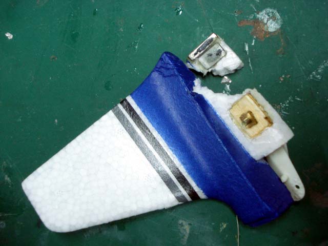

Al dia siguiente del estreno (domingo) aprovechando que mi churri andaba de buena onda me acerque de nuevo al campo ya atardeciendo. En casa parecia que el viento habia calmado pero al llegar..., en fin, las ganas me pudieron y aún con un viento fuerte y racheado pensé que no era el momento de desaprovechar la ocasión. Conclusión: el Twin Air no está diseñado para vuelos fuertes y racheados. Es un avión demasiado ligero para vientos fuertes, zarandeó de un lado a otro desde el mismo despegue y al aterrizar me quedé corto de motor, por la intensidad del viento. Cuando aceleré justo en cabecera para final el avión encabritó y metió un ala, el viento soplaba con fuerza en ese momento. Culpa mia, el pobre no está diseñado para estos menesteres.
Por lo menos puede comprobar la resistencia del avión, fué un golpe afortunado, vale, pero por mucho, muchisimo menos he destrozado aviones. Este salió con el soporte de los trenes despegados y una de las piezas del winglet partido. Increiblemente afortunado.

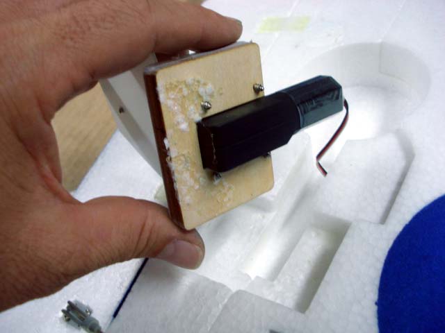

Os dejo algunas fotillos del incidente. Saludos.
En esta se ve el poco pegamento que trae de fabrica, en cierta manera hizo de fusible y despegó por ahi.
otra de las ventajas de unas hélices tan flexibles es que salieron indemnes del tortazo.

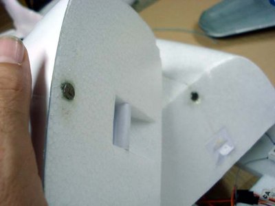

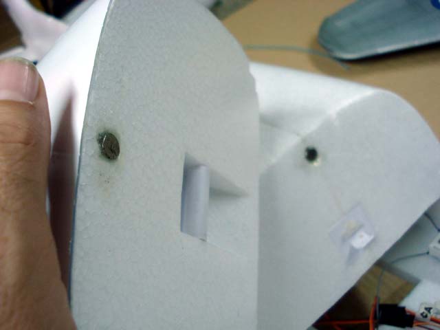

Ah! se me olvidaba, finalmente he tenido que poner un imán a la cabina, el enganche de plástico que trae no está bien diseñado y dura (me duró) un "telediario".
...y como no, el hombre la bestia. Lista para el próximo vuelo.
