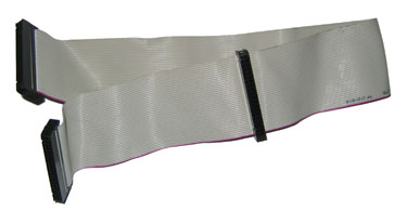

Jejejeje,
A mi me quedan operativos un pack de 10SC, otro de 16A y otro de 16 2/3A.
Igual me puedo hacer los conectores con cables de disco duro, no? :wink:
no sé si tendrán hilos suficientes :D :D :D
