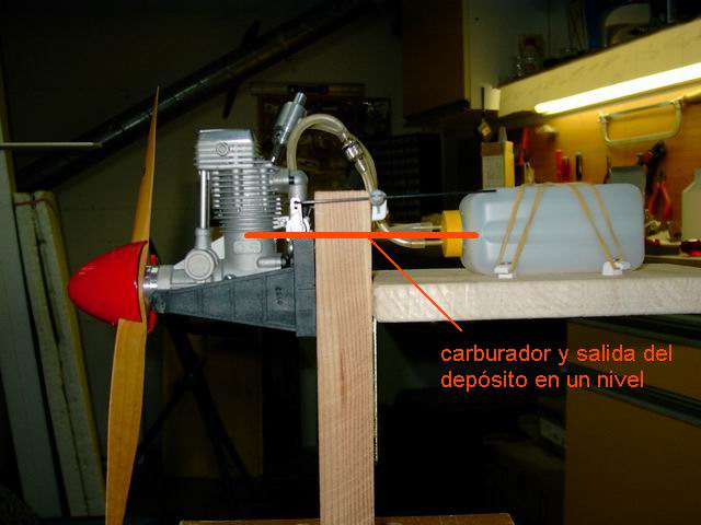

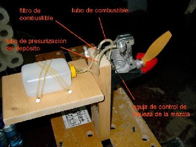

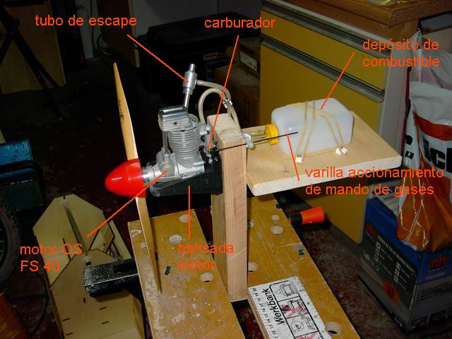

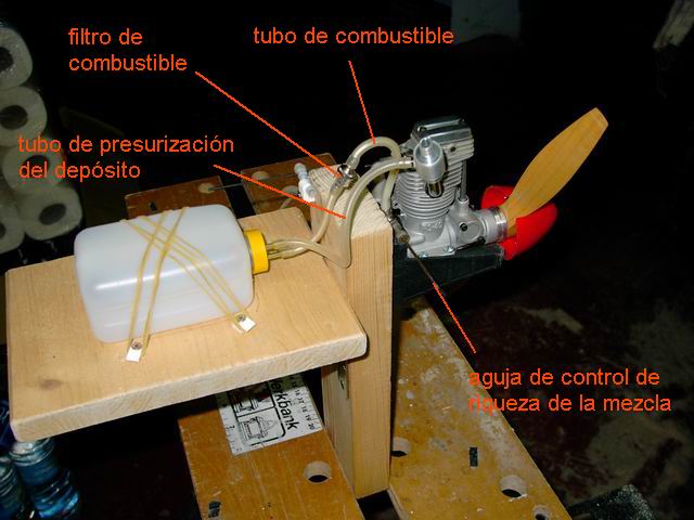

Para no caer en la tentación de exagerar la carga, es recomendable llevar a cabo el rodaje en una bancada aparte y no en el avión. Aparte de no dejar el avión perdido de aceite, se puede observar mucho mejor la temperatura, que es el criterio principal a la hora de ajustar la aguja. En las siguientes fotos podeis ver lo simple que es montarse con dos maderas y unos cuantos tornillos una bancada de rodaje.
Bancada de rodaje de motores
La siguiente imágen muestra un ejemplo de una bancada para montaje de motores. Falta pintarla para que no se empape de aceite.
OJO!! Es importante una estable fijación de la bancada para evitar accidentes!!
