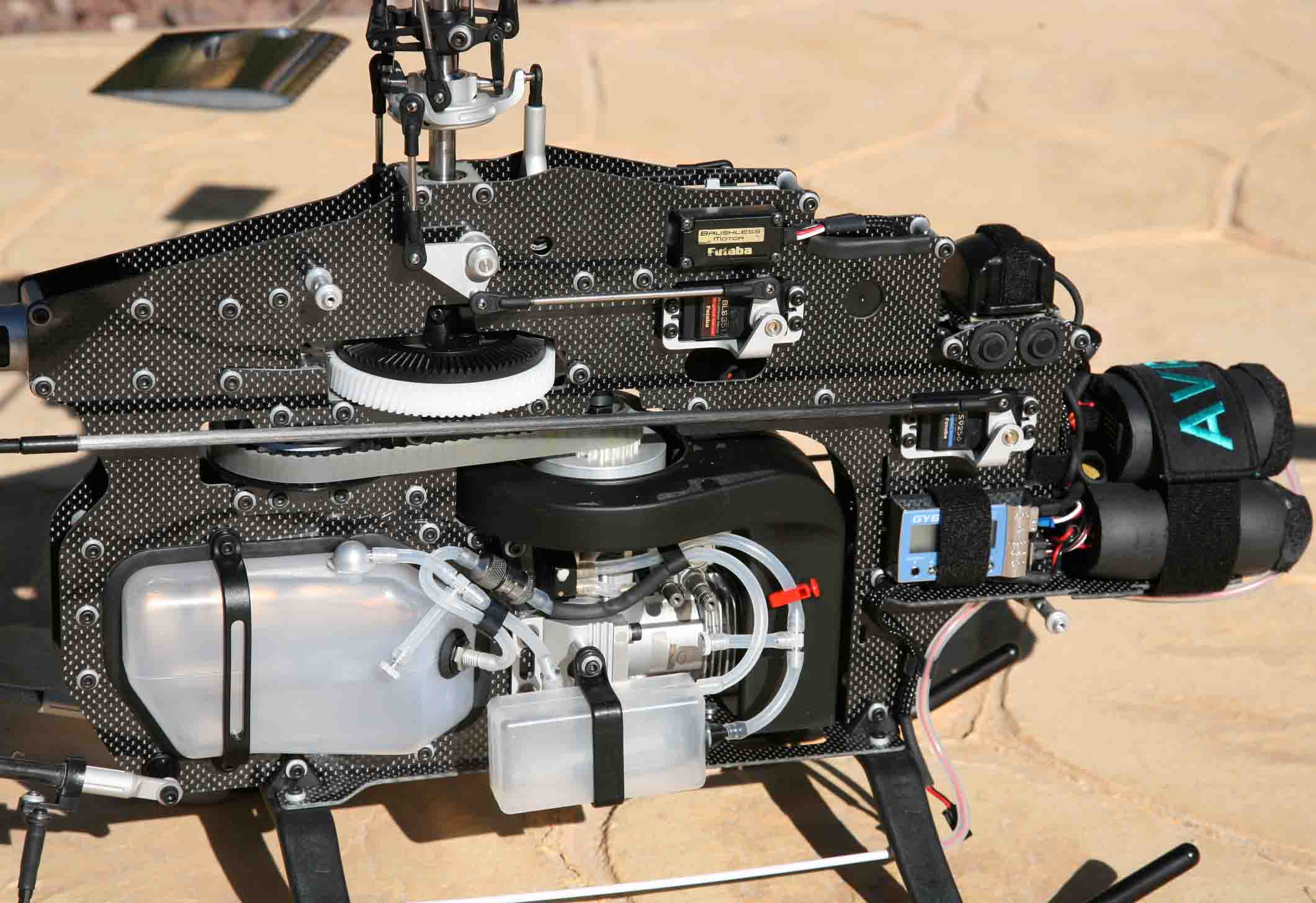

A ver, hoy he arrancado por la primera vez mi AVRO con el motor YS91ST con escape HATORI 3D.
Tengo las vueltas en los ajugas asi:
Alta: 1,75
Media; 1,5
Baja; 1,25
Ahora, arranca muy bien lo pongo en la pista y empiezo a dar gas y si llega el stick casi en el centro se me para de golpe. intento de regular las ajugas un poco pero sigue igual.
Alguien me puede hechar un mano aqui? y explicarme como ajustar el Motor?
Adjunto foto para que veas como tengo todo conectado...
Gracias,
Saludos, Dave

Hola Dave,
Prueba con esta combinación:
Alta: 1.25
Medios: 1.75
Baja: 1.25
Llevas muy cerrado los medios y muy abierto el alta. Además esta combinación es la que recomienda el manual como ajuste inicial.
Supongo que la check valve está a su distancia y en la posición correcta ;)

Por cierto SAB, tienes razon llevo los paddles alreves pero lo he cambiado a la hora de volar... era para sacar una foto muy rapido.... de todos modos gracias..
Saludos Dave
