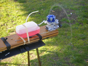

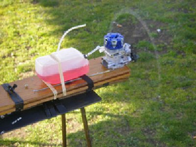

:D Hola a todo el mundo. Pues eso que hoy baje a rodar el OS 90 Hyper, en bancada. Todo parece ir bien menos mis oídos :P , el primer 1,5 l. se lo hago sin escape.
Cuando estoy acabando me doy cuenta que el jodio expulsa el aceite y el humo hacía adelante...... :shock: , es decir que las tres o cuatro veces que lo arranqué, lo hizo al reves.
En alguna ocasión se ha hablado de este tema, pero no encuentro nada. :cry:
Creo recordar que la explicación está en que la explosión inicial, no se produce en el momento adecuado.... sino antes. Es decir, al pistón no le ha dado tiempo a llegar arriba.
Alguna idea....... :?: Ahí va una fotilla del momento. Giraba al reves el mamón.
Gracias a to2
Salu2 desde Bena20 (Zamora)
