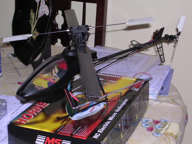

La verdad es q hoy me encontraba un poco :(, pq mi hornet ahora mismo descansa en paz en su caja (eso si limpito). Resulta q estaba enseñandole al hijo pequeño de un amigo el hornet y pusimos una caja (bastante dura y algo alta) dentro del garaje para aterrizar y supongo q os imaginais el resto, despues de 3 o 4 aterrizajes con éxito......... En fin q me dio tanta rabia q lo acabo de desarmar, limpiarlo y guardarlo en su caja, hasta el proximo mes no lo saco ( si aguanto el mono claro) si no, hasta q compre los repuestos.
tengo una duda, el giroscopo q yo uso es el GY-401, creeis q funcione bien en el morro del Hornet, quizas pueda quitar el peso q le puse y ponerme a probar con las curvas de paso y pitch, para el problema de subirse.
pd: :) Estaba pensando en lo del governor mode tb, pero menos mal q me habeis dicho q no.
pd2: esta foto es de hace tiempo, pero tanto hablar de él y no lo habias visto :p

Por Antonio Diez spooky
#55378
Hola, :) Muchas gracias por las respuestas, da gusto sentirse entre colegas 8) , pero que conste que de tema curvas e Idles todavía no me entero mucho.
PUF! Lo siento, Hornet II, por el accidente, con la pinta tan guapa que tiene...
Utilizo el presente porque un heli siempre es un heli, aunque esté en cachos, con tal que estén todos, conserva su identidad y un algo de su alma.
(Digo chorradas, lo se :lol: ), pero seguro que ahora sale algo bueno, y lo reconstruyes aún mejor.
Las instrucciones de mi Futaba dicen que Idle 1 y 2 son modos a usar para "vuelo frontal rápido" y "ciertas maniobras" (no se que tal suena, esto último :lol: ). Imagino que dependerá de cada tipo de heli hasta que punto sea necesario salir del modo normal para vuelo frontal, más o menos ligerito.
A ver si Tronch o algun compañero más puesto en estas cosas nos eche una mano en esto.
Lo del giro 401 en el frente, yo creo que merece la pena probarlo.
Del Ms 044 he leido que es más facil de regular fino,colocado en la proa, por haber mayor distancia al eje de giro.
Desde luego la cola del mio va mejor ahora. Creo que el peligro es que esté muy pegado al regulador, yo lo llevo, pues, debajo del chasis, y separadito con una esponja y su escudo.

Por edrum
#55733
Cuando puedas, pon un foto del gyro como lo tienes instalado Spooky! :o
Salu2
#56075
Hola, a todos! :)
POR FIN, vaya rollo! Desde el Martes no consigo acceder al foro!!! Pero veo que ha seguido habiendo movimiento? Se ve que depende del servidor por el que accedas, o algo así.
Si hacen falta haré más fotos encantado, de momento tengo esta que está en la galería Hornet de mi Güebpaje:
http://www.maxrpm.rchomepage.com/mi%20h2.JPG
El giro es lo que se ve al otro lado (detras) del receptor. Está sujeto con cinta doble y una brida (no demasiado apretada)
Cuanto mas adelante, mejor (por lo del centro de gravedad)
Muchos saludos :wink:
